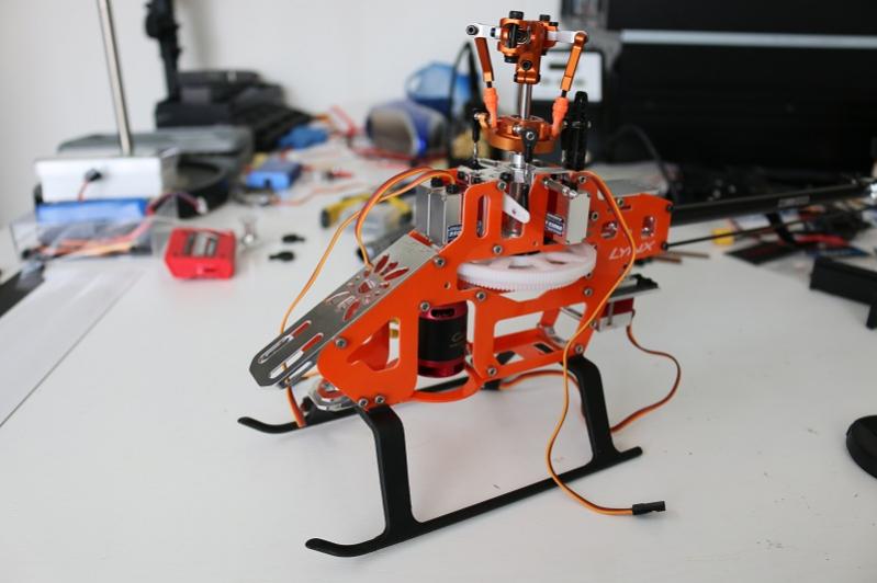

Zo frame is nu compleet, aleen de C washers moet ik nog binnen krijgen.

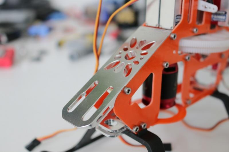

Aluminium Canopy mount en batterytray. (6s ready)

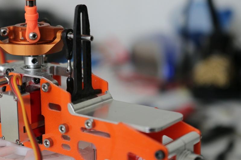

Aluminium en Carbonfiber Gyro plaat en swashplate guide.

Het word al wat :P
full
Nu aleen nog even op de C washers wachten.

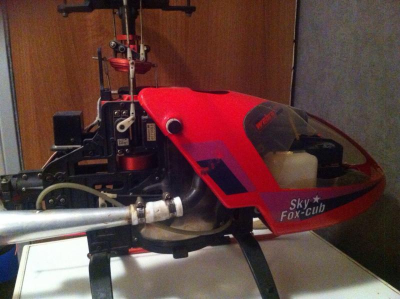

Ik zocht een staart voor mijn Kobold mechaniek, zit er een hele SkyFox aan vast.
Dus hebben we nu twee vario's.
full
Alleen het kapje is kapot.
Misschien dat iemand die nog over heeft?
Geeft toch niks? Kobolds zijn prima machientjes, en voor tientjeswerk om te bouwen naar een volwaardige SkyFox (kogellagertjes in alle mixer armpjes plaatsen, en de hekrotor aandrijving vervangen voor een 6 mm holle stalen as)
Groet, Bert
Ha Bert,
Dat had ik dus gedaan, maar daarvoor de overige onderdelen van de Kobold ingeruild, omdat hij toch in de romp ging. Dus die is wel goed nu, maar daar kan ik niet los mee vliegen.
Nu heb ik ook een Vario waar ik zonder romp mee kan vliegen.
Hij is verder helemaal compleet, ben benieuwd wat de motor doet. Alleen een ander kapje dus zien te vinden.
Groeten
Arie
Hoe erg is de kap kapot?
Ik repareer ze door wat ABS op te lossen in Aceton tot je een wat dikkig papje krijgt, en dan een glasmatje tegen de breuk te leggen en dat helemaal in te soppen met dat ABS-Aceton papje.
Qua motor, welke motor zit er in?
Groet, Bert
Het gat is een beetje groot Bert
Volgens mij zit er een Webra in.
Zou werken weggezet zijn.
maar is denk ik al een paar jaartjes geleden
Groeten
Arie
Ja.... da's wel een erg groot gat, ja....
Als je toch een nieuwe kap koopt, zet er dan gelijk eentje van de SX op, dan is je heli wat levendiger qua snelheid....
Er stonden er een aardig tijdje terug een aantal kappen hier op het te koop gedeelte, wellicht zijn die er nog....
Die Webra's zijn hele goeie motoren (zegt men), maar pas op als je sporen van Wonderolie ziet: dan moet je hem OF op wonderolie blijven smeren, OF heel voorzichtig opnieuw in laten lopen.
Ik heb er nooit geluk mee gehad, met die Webra's.
Groet, Bert
