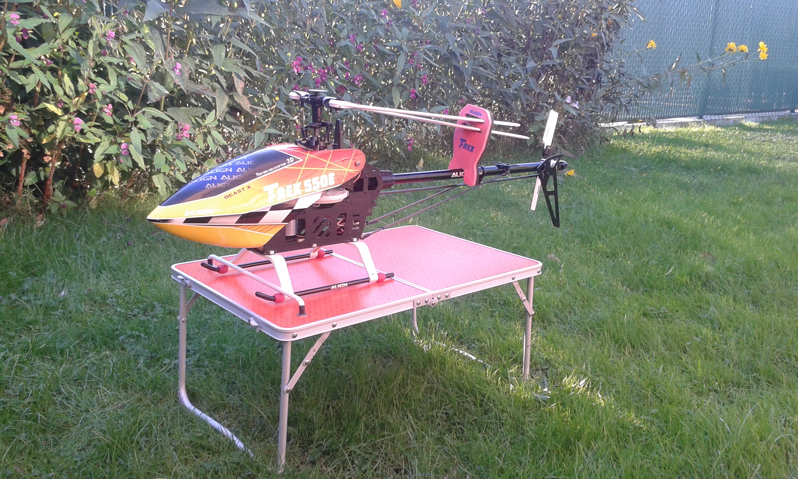

Heli camping tafeltje :)
Staat hij niet de hele voormiddag in het natte gras en des te handiger om een batterij te wisselen..
Volledig opplooibaar enkel een beetje aangepast met een buisje er op gemonteerd waar de skids onder zitten (anders donderd hij naar beneden als er geen lipo in zit) ;)
Missch iets stoms maar echt toch wel iets handig :)

Gebruiken wij al een jaar op deze manier ;-)
