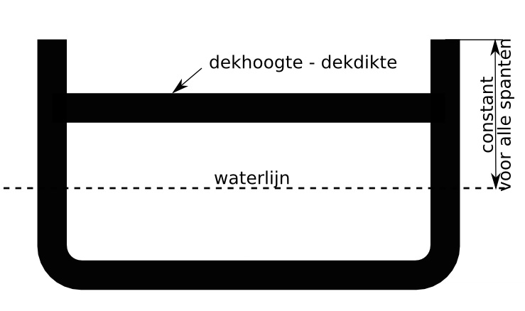

  15. Ad Bakker
    Ad Bakker In Memoriam
    Lid geworden:
    20 feb 2009
    Berichten:
    9.124
    Locatie:
    Barendrecht (NL)
    Mark, ik zou ze op het hout plakken terwijl de binnenstukken er nog niet uit geknipt zijn. Dan kan je ze veel beter vlak plakken. Op deze manier loop je altijd het gevaar van plooien denk ik.
    Die binnenstukken kan je er met een scherp mesje later uitsnijden.
    Groet,
    Ad
  16. Ad Bakker
    Lid geworden:
    20 feb 2009
    Berichten:
    9.124
    Locatie:
    Barendrecht (NL)
    Mark, ik denk toch dat je het beter volgens onderstaand principe kunt doen. Je hebt dan gelijk je oplegging van je dek, en waar je een dekopening wilt hebben zaag je achteraf de verbindingen over de breedte van de dekopening weg.
    [​IMG]
    Groet,
    Ad
  17. Nitromethane
    Nitromethane
    Lid geworden:
    18 apr 2010
    Berichten:
    678
    Locatie:
    Rotterdam
    Dus deze teken en knippartij is weer voor niks geweest ? :s

  19. Nitromethane
    Nitromethane
    Lid geworden:
    18 apr 2010
    Berichten:
    678
    Locatie:
    Rotterdam
    [​IMG]
    Uploaded with ImageShack.us
    Ad, Harm,
    Ik heb hier spant 43 op een witte achtergrond.
    Kunnen jullie er in tekenen wat jullie bedoelen.
    Bij die link zie ik het zelfde als wat ik gemaakt heb toch?
    Laatst bewerkt: 1 feb 2013
  20. Ad Bakker
    Lid geworden:
    20 feb 2009
    Berichten:
    9.124
    Locatie:
    Barendrecht (NL)
    Heb je even geduld, Mark. Dit vraagt even wat studie en tekenwerk.
    Groet,
    Ad
