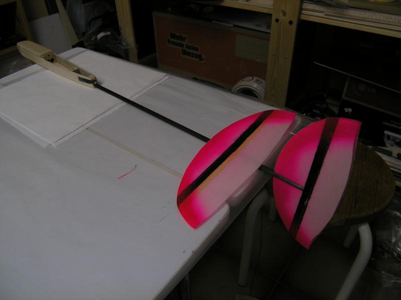

Hoi,
Ze zien er wel fraai uit.. maar een iets aan de zware kant.. best is dat ze samen zo rond de 8 gram uitkomen, dacht ik.
Je hebt toch geen carbon gebruikt voor de scharnierlijn, hoop ik...?
Een tipje.. de onderkant van de rudder kan beter iets versterkt worden zodat deze minder beschadigd bij het landen..
Hoi,
Hallo, 8 gram:confused: hoe zal dat dan gaan? Ik dacht 10 tot 12 is standaard!
Scharnier is uit kevlar, carbon is voor de stijfheid.
Ja aan de onderkant heb ik niet gedacht, moet ik eenvoudig altijd in mijn hand landen:banana:
Dank en groetjes
12.8 gram is heel mooi
Domi,
8 gram is haast niet haalbaar bij de tegenwoordig gangbare oppervlaktes voor het stabilo en kielvlak. Persoonlijk vind ik 12.8 gram voor beiden heel netjes. Cheers
Bart
Mooi werk
@Domi: Ziet er goed uit! 12,8 is heel netjes. Mijn laatste setje zit op 13 gram en dat is een van mijn lichtste tot nu toe.
@Oswald: Ik zou wel eens willen weten hoe je op 8 gram uit kan komen met staartjes die het gooien en landen overleven en die ook nog een beetje oppervlakte hebben.
Sorry - inderdaad.. 12.8 gram is zeer netjes. Dacht dat de FLOW 8.4 gram tail set had maar dat blijkt 14 gram te zijn! Vergissingetje!
@Domi Jacobs: je staartsetjes gaan de goede kant op! Hoe is nu het neuslijstje geworden?
