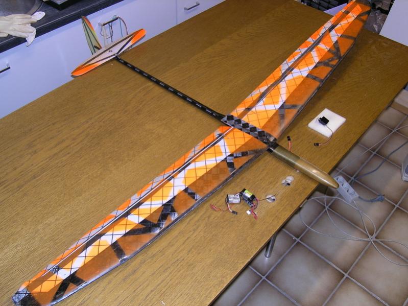

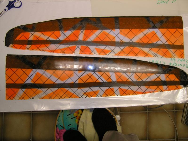

Hallo Jeroen,
Ziet er weer goed uit! Zie ik goed dat je er 3x webbing in hebt? Disser 2cm? Kun je iets over de opbouw schrijven. Thx.
Hoi Domi,
Nee dat is geen webbing. Zijn streepjes om te kunnen zien waar de vleugel in de schaal moet.
Ik heb glas gebruikt met ingeweven disser van emc vega. Verder een ligger aan de bovenzijde van 3 bij 0,8 mm. Onder textreme band als ligger. D box van 100 gr spreadtow. extra laag 25 gr glas over de flaperons. Ze zijn nogal dun. Het flaperon heb ik een strookje vladimir koolstof opgeplakt als webbing.
Het buitenste deel flaperonn beweegt gewoon goed mee met een stukje tape.
Hoop hem morgen te testen.
groet Jeroen.

Mijn nieuwe ZoneV2 vleugel, helaas kleine foutjes en hoog gewicht, 150gr. onafgewerkt. Deze wil ik op mijn Helios romp bouwen die al 9 maanden wacht op de geboorte;)

Dief, oranje heb ik ook al eens gebruikt voor een vleugel. Dat was de Cirkeline, in het bezit van Its de Vries momenteel. En is nog satesaus vrij......
BTW, een fraai design, je moet het maar verzinnen:banana:
Hehe, Loet je weet toch dat ik erger ben als Chin?zen in het kopieren. Ik heb helaas niet het talent van Vincent. Jouw Tantalus in zwart (Textreme) is het volgende projekt met het onderscheid dat dat ook weer Zone profiel wordt. Maar eerst deze afbouwen.
Ja hoor, dat moet wel werken. Al ben ik wel een fan van meer. Het is leuk om met de neus richting de grond als een parachute naar beneden te komen!
