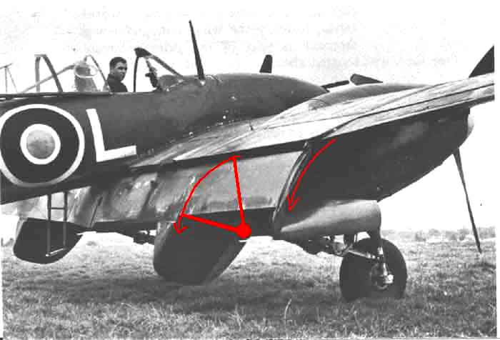

    Hier een snelle slordige schets van de beweging:
    Zoals je ziet komt deze flap niet linear naar achteren zoals de meeste Fowler flaps, maar draait de flap om een scharnierpunt in de motorpod.
    De staartstukken van de motorpods hangen ook helemaal naar beneden.

    Hier een mooie foto van de Westland Whirlwind tijdens de landing.
    De Fowler flap, scharnierende motorpods en de radiator slats zijn hierop goed te zien:

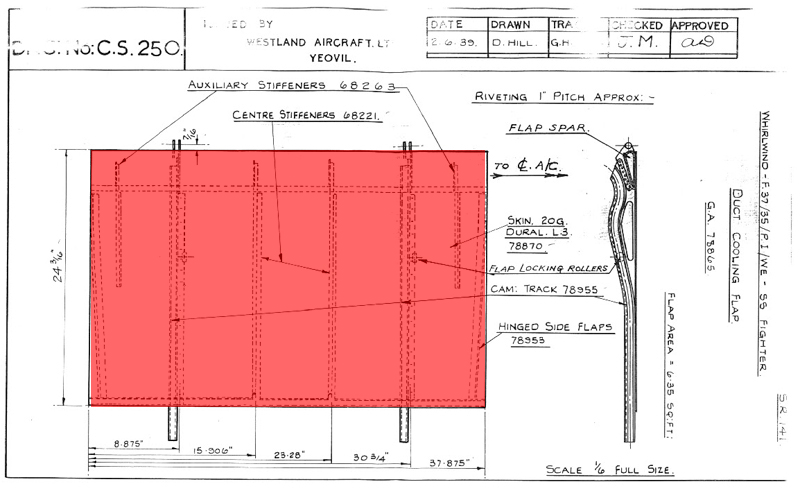

    Hieronder een originele tekening van de Westland Whirlwind radiatorflaps en de geleide rail:

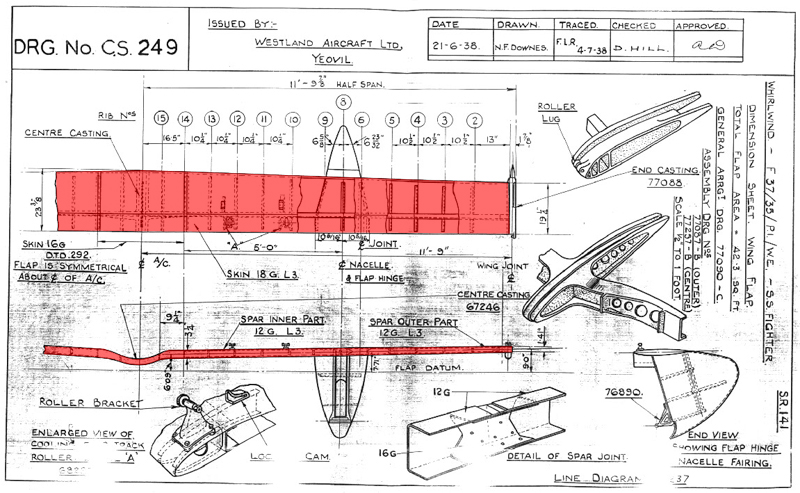

    Hieronder een originele tekening van de Westland Whirlwind Fowler flap:
