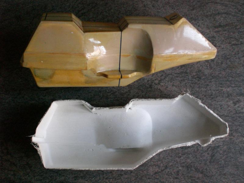

    Ik ga langzaam de draad van dit bouwverslag weer oppakken, de Tumbler blijft nog wel in de wacht.
    Het model van de Wetbike inclusief halve gipsmal heeft de hele winter buiten gelegen, uiteindelijk heeft moedernatuur er voor gezorgd dat de mal makkelijk van het model te verwijderen was.
    De mal is goed gelukt maar voor de andere kant maak ik de mal in twee stukken, scheelt een hoop tijd en frustratie.
    [​IMG]
    Straks de andere mallen maken, morgen kliederen met polyester.

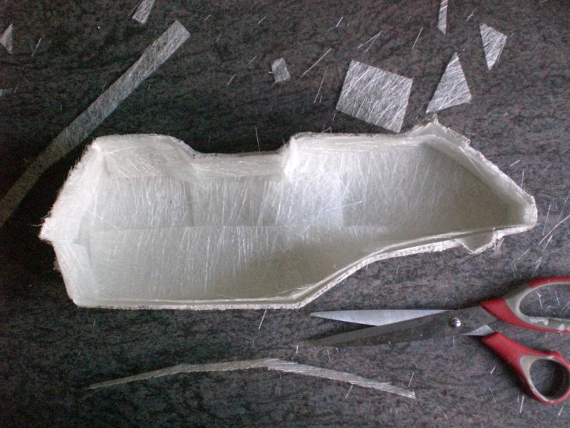

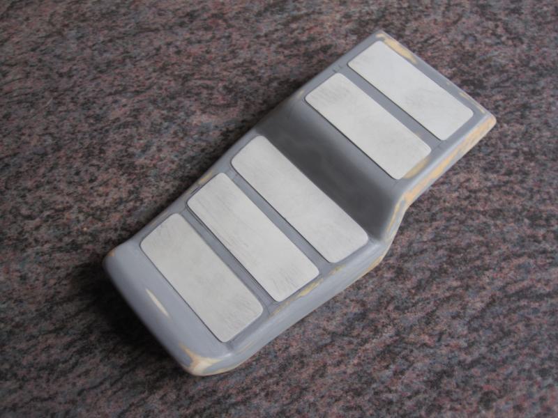

    Weer wat verder met de bouw van de Wetbike, de eerste helft van de romp is een feit.
    Eerst glasmatjes op maat knippen, daarna de mal insmeren met vaseline.
    [​IMG]

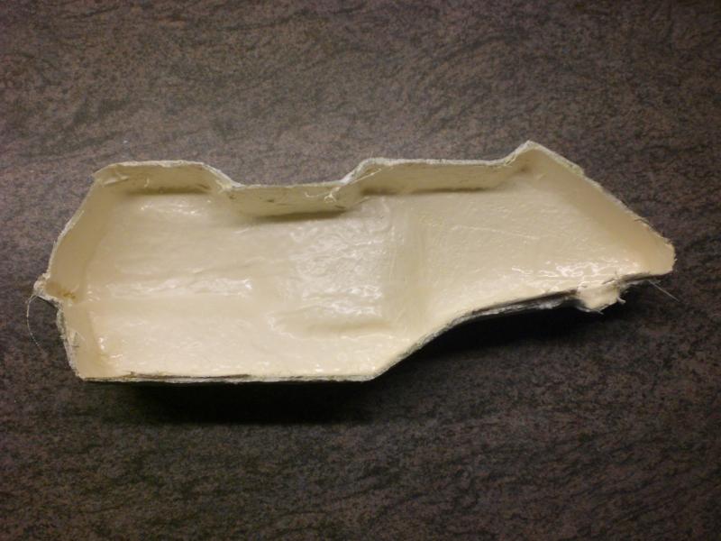

    In de polyesterhars heb ik wat wit pigment gedaan zodat verfbeschadigingen niet zo snel opvallen,
    [​IMG]
    Ondanks dat de hars niet lekker vloeide (oude hars gebruikt) en het voetrust stukje niet volgroeid is ivm een luchtbel, kan deze romphelft door naar de volgende ronde.
    [​IMG]
    Het voetstuk gaat aan de andere kant van de romp wel lukken omdat dat deel in twee stukken gemaakt word.
    [​IMG]
    Morgen overtollig materiaal van de eerste helft verwijderen.

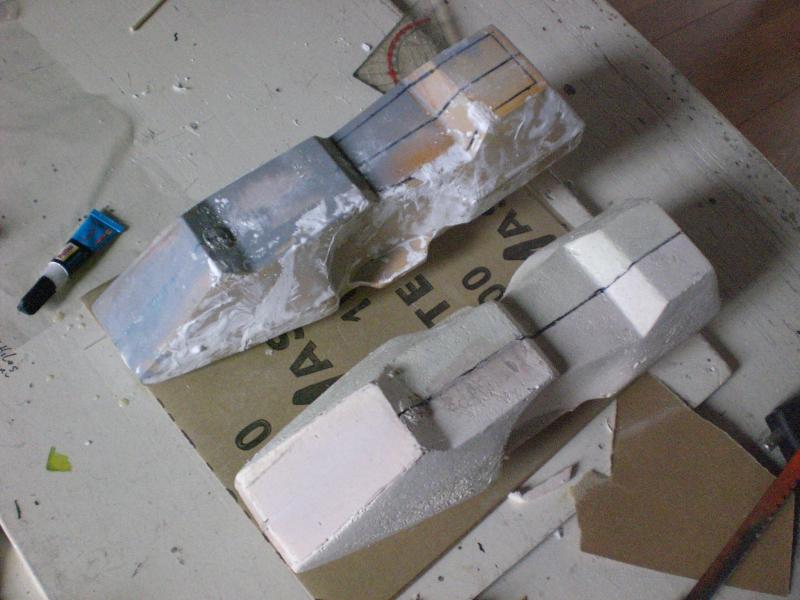

    En toen waren er twee Wetbike modellen,
    [​IMG]
    Nu weer verder met schuren en plamuren.

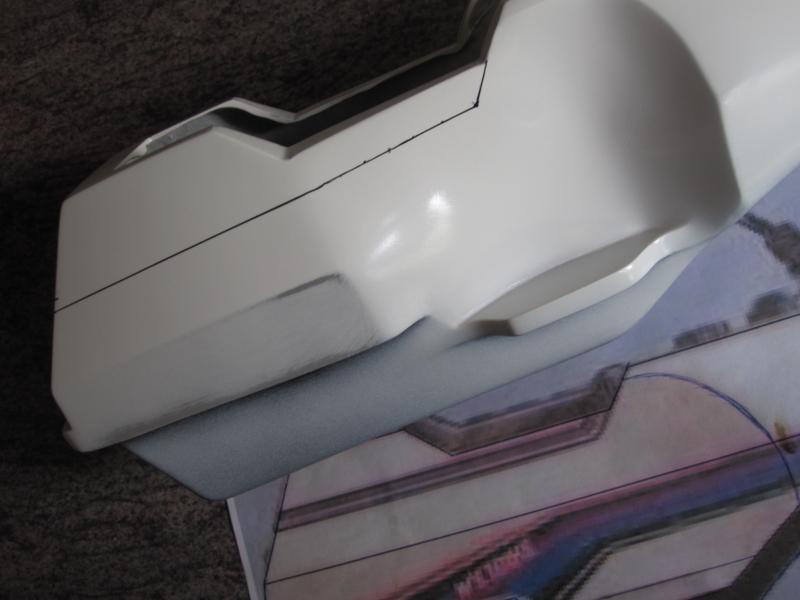

    Na het plamuren en schuren heb ik de romp in de spuitplamuur gezet en afgetekend voor wat eruit moet.
    [​IMG]
    De stukken heb ik met de Dremel eruit geslepen, iets van de zwarte lijn af zodat de lijnen kaarsrecht geschuurd kunnen worden.

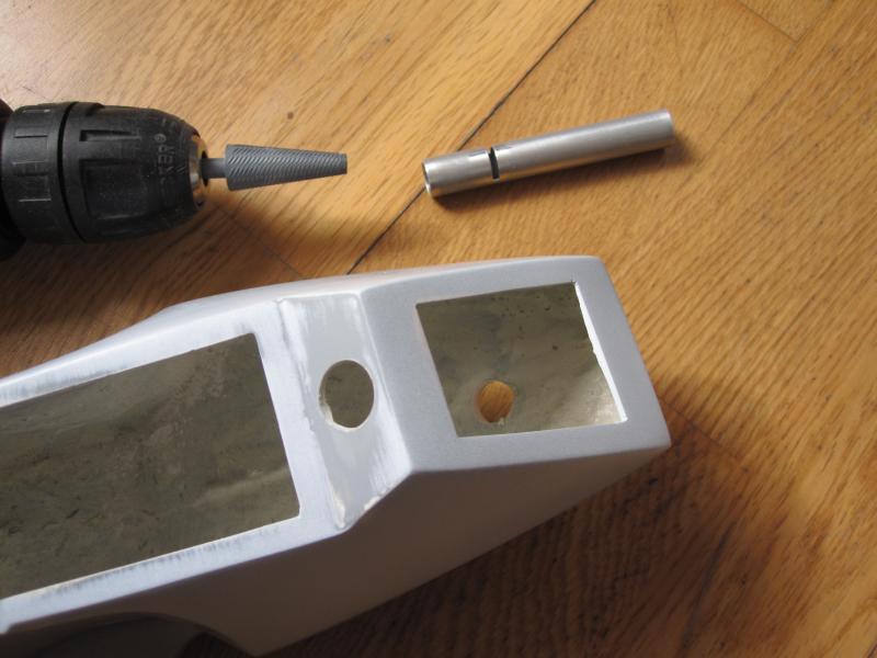

    De gaten voor de stuurbuis heb ik uitgeboord met een schaafboor, is wat vriendelijker voor het polyester dan een grote metaalboor.
    [​IMG]
    De buis zit vast in de romp met epoxy, komt nooit meer los.
    [​IMG]

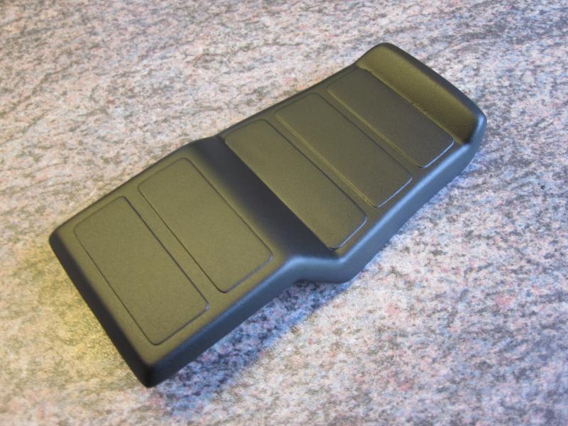

    Het zadel van de full scale Wetbike is gemaakt van ensolite, zal wel een soort kunstleer zijn.
    De basis van dit 1/6 zadel is hout.
    [​IMG]
    Schuren en plamuren.
    [​IMG]
    De details op het zadel zijn dunne pvc plaatjes.
    [​IMG]
    In de primer,
    [​IMG]
    Vervolgens in de mat/zijdeglans zwarte verf gezet.

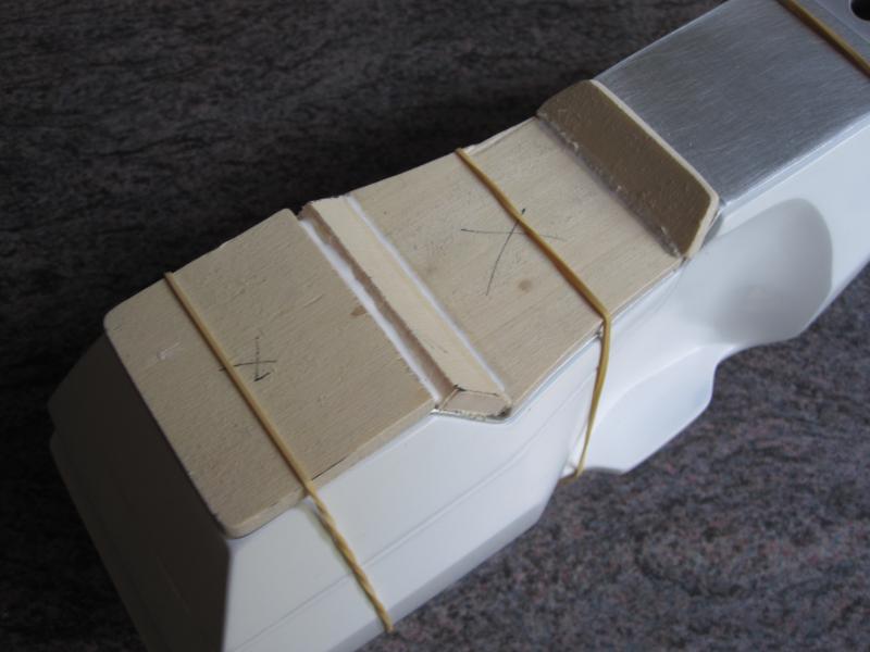

    Vergeet 3 foto's, tijdens de bouw kwam ik erachter dat er nog een naad in de romp zit, die naad is van de klep zodat je bij de motor kan komen. (bij het full scale model)
    [​IMG]
    De naad heb ik erin gezet met een stukje schuurpapier en een 1 mm dik plaatje.
    [​IMG]
