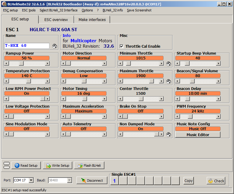

Het is niet de Motor brake die je moet hebben, het is de Non Damped mode die moet aan gezet worden.. dus "Niet Dempen = actief" is wat anders dat een echte brake..
Die mode is speciaal voor drones.. maar die moet even uit..
Duidelijk, maar die optie mis ik dus in Blheli...

Ik moet mezelf even corrigeren.
Ik had een versie van Github, daar zat geen Non Damped Mode in.
Ik heb daarna versie 32.6.1.6 van een fabrikant gekregen en daar zit het wel in.
Maar pas na uitlezen van de regelaar wordt ie zichtbaar.
Met de Github versie kon ik ook niet communiceren met de regelaar.
Dit is de versie die ik nu gebruik en alle BL32 regelaars kan flashen.
Ik heb hem maar even op mijn server gezet, 9MB
klik op deze tekst blheli.zip
Zo ziet mijn scherm er nu uit na aansluiten en "read setup".
En mijn regelaar leest op een baudrate van 38400.

Communicatie was met de nieuwste blheli geen probleem. Alleen de non damped mode kon ik nergens vinden.
Zal morgen de versie van jou downloaden in installeren.
Je hoort het morgen! Bedankt voor de moeite
Bekijk bijlage 332586
GJ
Zojuist de BLHeli versie van jouw geprobeerd, en nu heb ik de optie Non damped mode. aangezet, en nu werkt het perfect!
Bedankt!

Beetje raar dat de versie op Github bij mij niet werkte en ook de Non Damped Mode niet had.
Terwijl het versienummer gelijk is.
