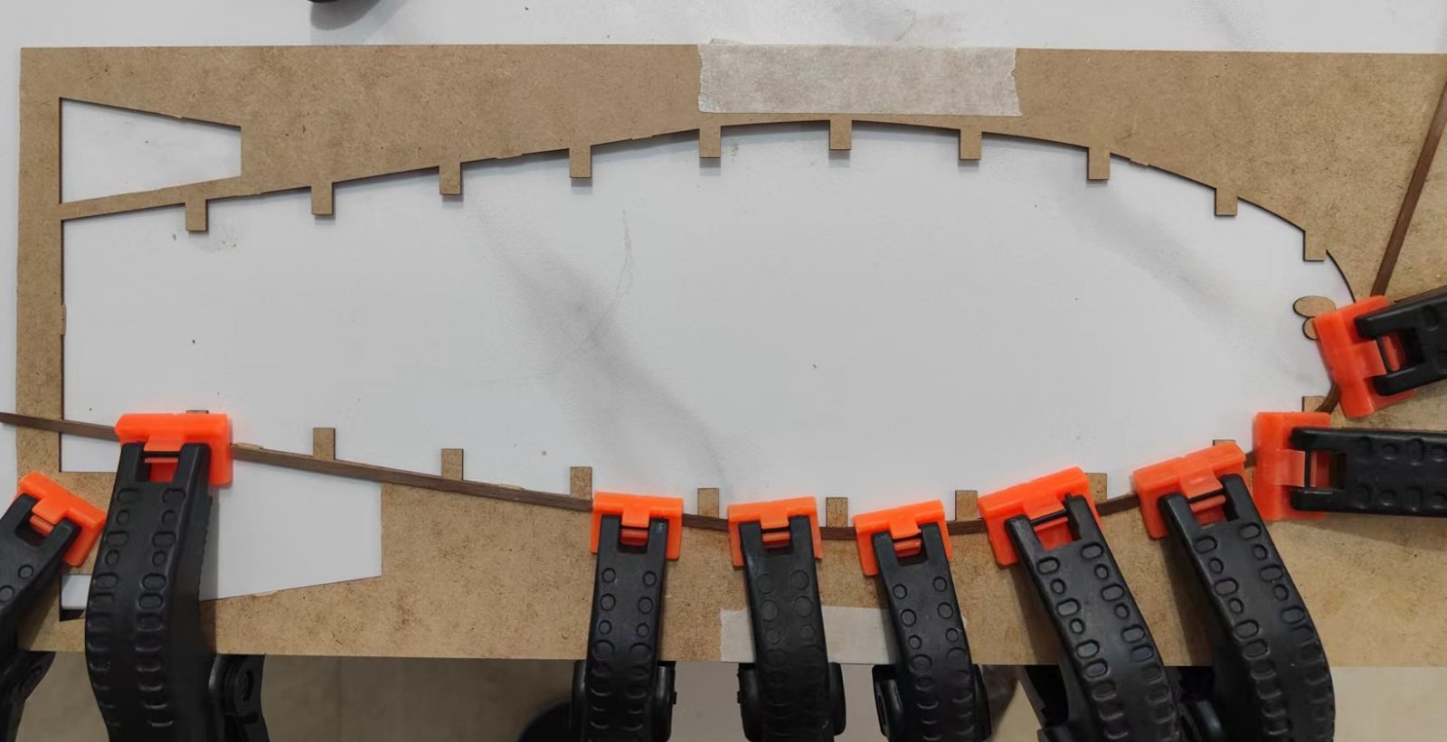

    Hallo Jan. Daar zijn vooral twee redenen voor. Het eikenhout is aanzienlijk meer "stug" dan de walnoot en de volledige opvulling van de romp stelt me in staat om mijn punaises over de hele lengte van de romp te gebruiken om ervoor te zorgen dat de plank volledig plat ligt - zelfs rond een bocht. Het geeft me ook de mogelijkheid om lijm aan te brengen op de hele plank en niet alleen op de randen en de delen die tegen de spanten zullen drukken.

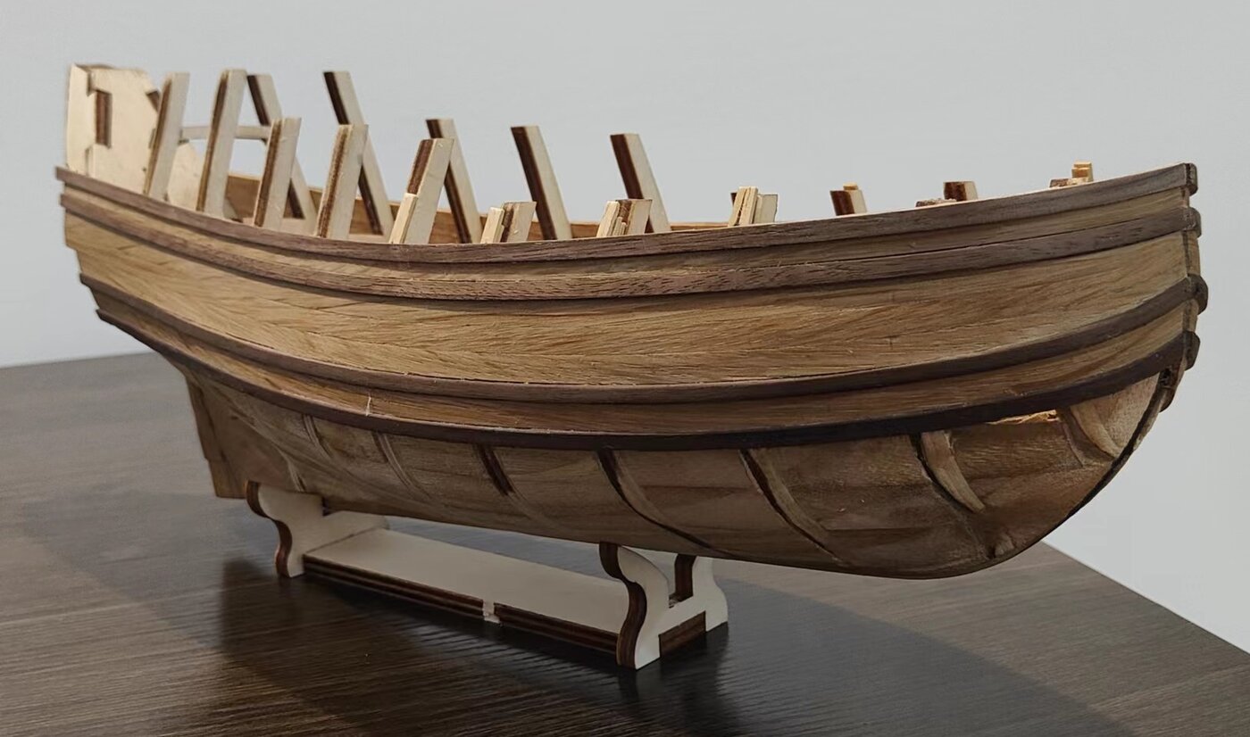

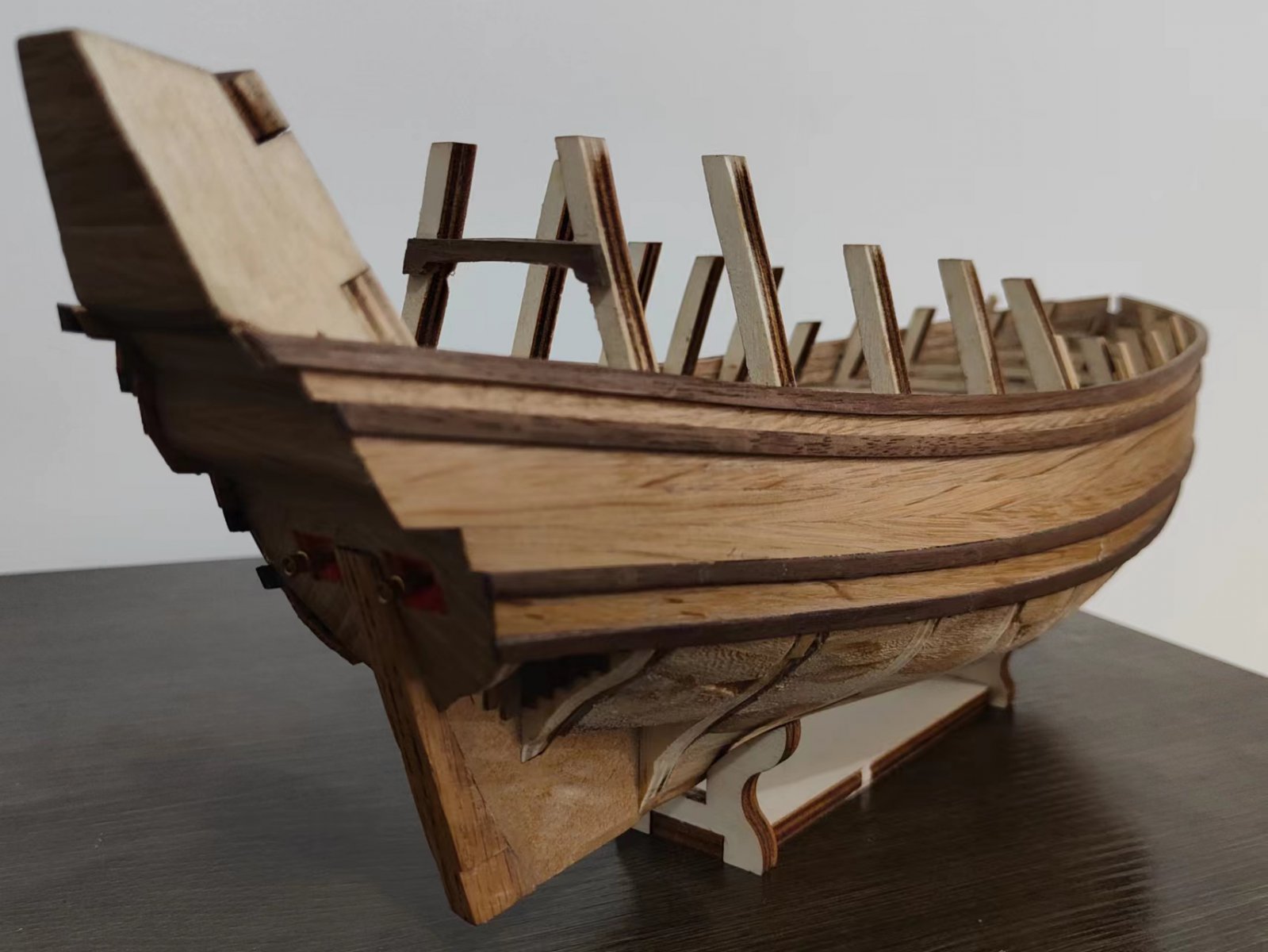

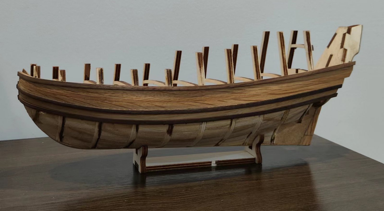

    Hello Almal
    Beplanking gaan voort!
    Om de potdeksels te vormen gebruikte ik het uitsparingsvel van de dekken als mal waaromheen ik de plank in de juiste vorm kon buigen.

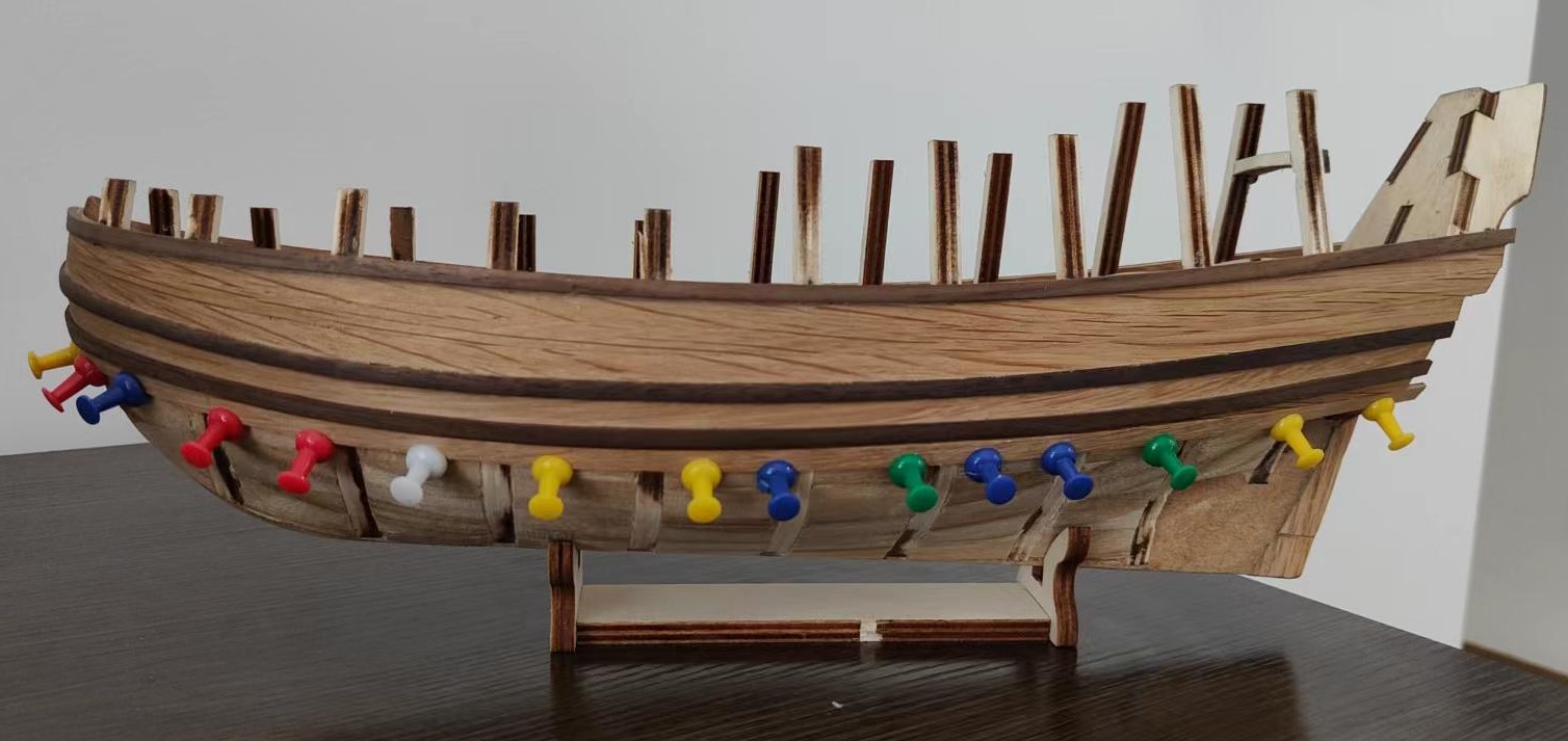

    Nadat de derde en vierde berghouten waren geplaatst, was het weer tijd om te controleren of alles taps en gelijk was.
    Boeg - alles klopt.
    Achterstewe bij de spiegel - alles klopt.
    Midscheeps - alles klopt.

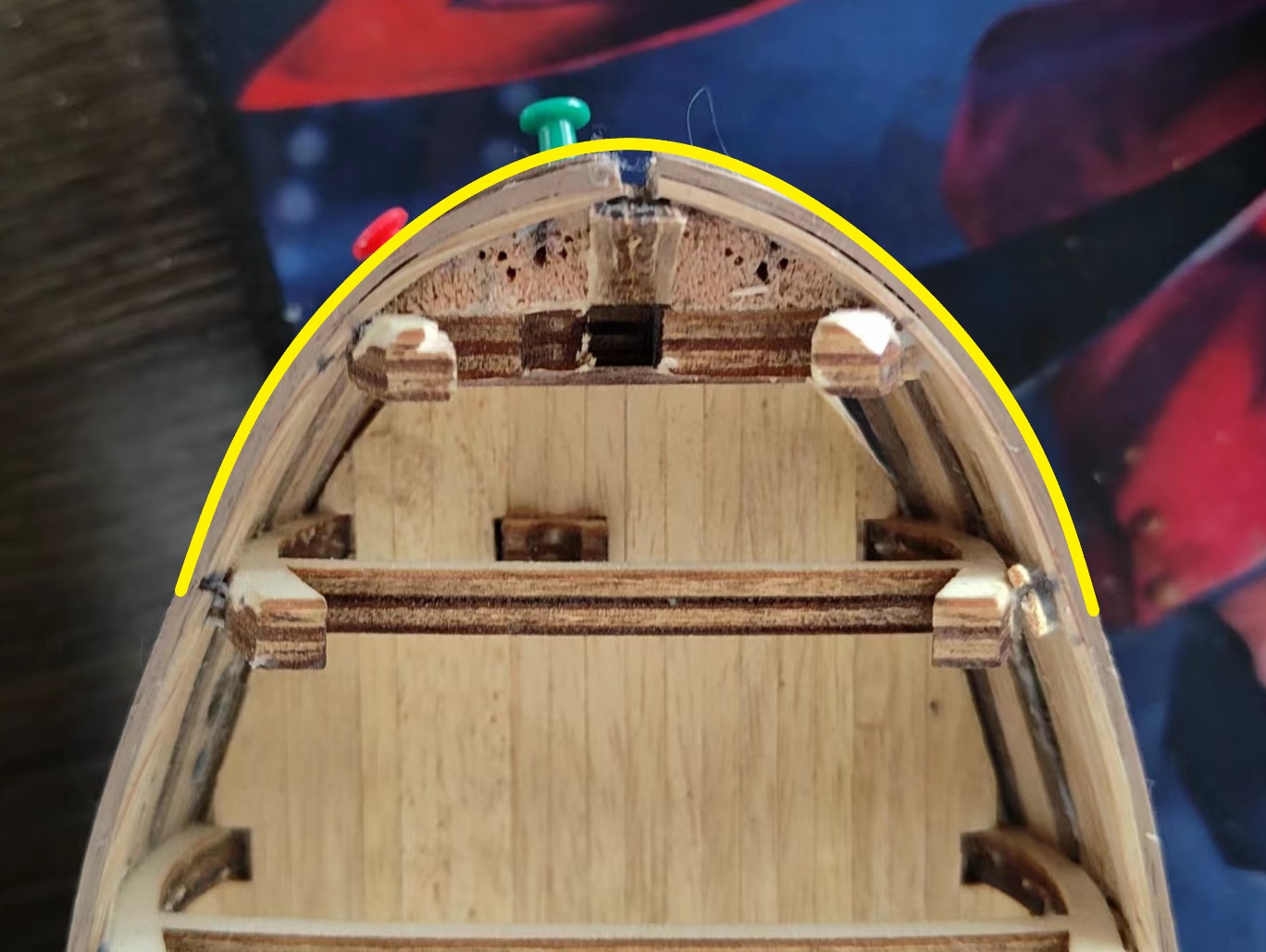

    Met de Willem Barentsz #2 heb ik geprobeerd een "breder" schip aan de boeg te bouwen ten opzichte van WB #1 om in lijn te blijven met de plannen van Ab Hoving. Dit was een goede uitdaging voor mij omdat de spanten van de twee kits precies hetzelfde zijn. Ik moest de romplijn in de gaten houden waarvan ik dacht dat die goed was en Abachi-inzetstukken gebruiken die ik aan de buitenkant van de spanten heb gelijmd, om de bredere curve aan de boeg te creëren.
    Willem Barentsz #1
    Willem Barentsz #2. De verschil in rompvorm bij de boeg is voor de hand liggend.
    Op het eerste gezicht zag dit er goed uit, maar ik zal pas kunnen zien hoe goed ik de romp heb gevormd als deze bij de pas van het verdek komt.
    Ik wil jullie allemaal bedanken voor het volgen, voor alle vriendelijke woorden en voor alle steun. Het wordt zeer gewaardeerd! Tot de volgende keer, wens ik jullie allemaal veel happy hours op jullie scheepswerven.
    P Voogt, cees050, Ronk en 10 anderen vinden dit leuk.

    Die planken zitten er mooi op Heinrich, en de rondere boeg is ook prima gelukt zo te zien. :rofl::rofl:

    Alvast bedankt mijn vriend. De beplanking met de eiken is nogal een uitdaging. Om de planken te buig rondom een bocht is geen probleem - de Kolderstok plank bender werkt prima! Maarre om de planken verticaal te buig is een gehele ander storie! :eek:Dan hebt de eiken ook een behoorlijke "springback" - na buiging vecht dit hard om weer de oorspronklijke buiging in te neem.

    Bedankt vir de mooi woorde Rob. Ik ben zeer tevrede met de uitstraling van de eiken en de walnoot berghouten lijkt ook heel goed mijnsens insiens!

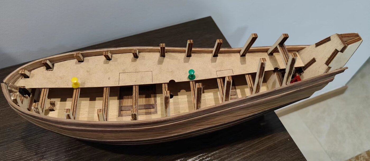

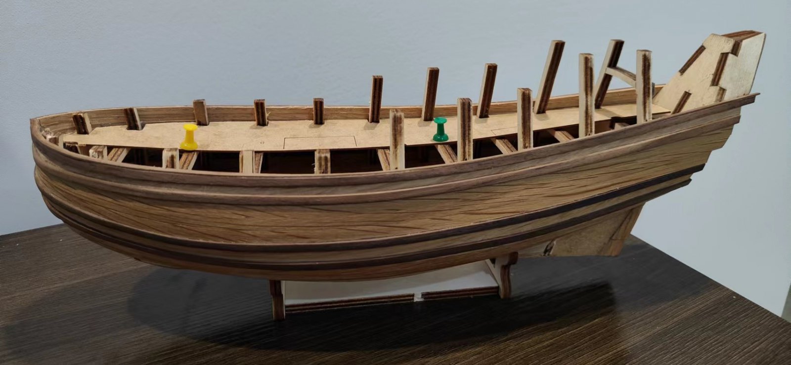

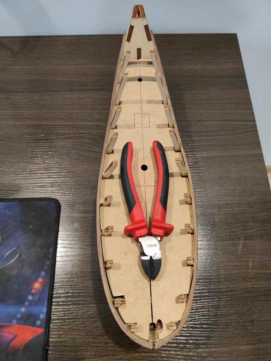

    Noch een week later zo ik deel graag mij vordering. Beplanking aan de bokant van de berghouten is een feit!

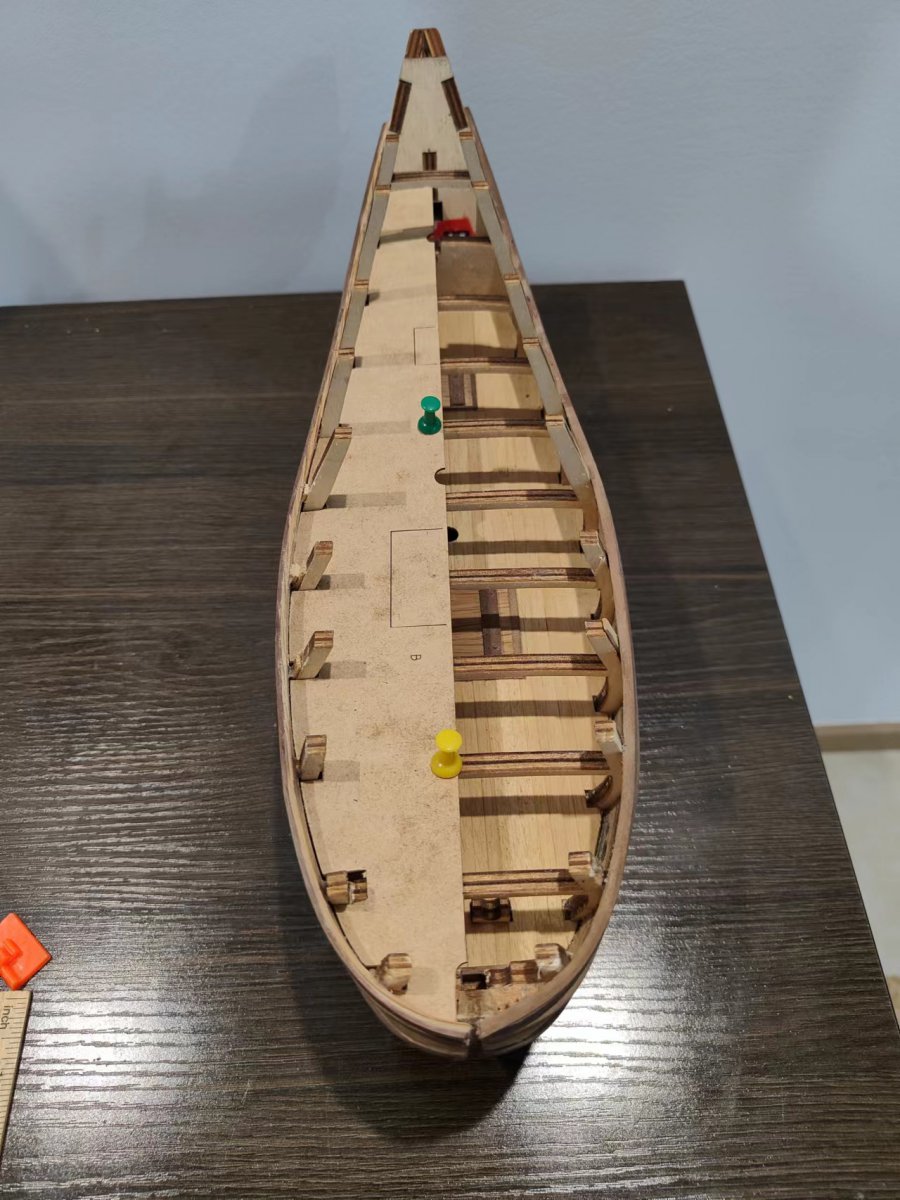

    Hoewel het neerleggen van het dek pas veel later in de bouw komt, ken ik mezelf - ik moest zien hoe de kromming van mijn "herwerkte" romp zich opstapelt tegen de kromming van het dek. Als hier grote verschillen zouden zijn, zou dit wijzen op een verkeerde rompvorm. Normaal gesproken levert @*Hans* een dek dat goed oversized is zodat het tot de exacte lijn geschuurd kan worden. Op WB #1 was ik geen grote fan van dit idee, omdat ik nogal wat materiaal moest verwijderen.
    Vandaag kon ik Hans niet genoeg bedanken! : :p Ik gebruikte elke mm van dat dek en moest vervolgens de inkepingen aanzienlijk dieper snijden zodat ik het dek volledig naar huis kon schuiven. Dit is dus hoe de dry-fit eruit ziet aan stuurboordzijde met slechts twee punaises om het dek tijdelijk naar beneden te houden.
    Ik was zeer aangenaam verrast om te zien dat het dek zo goed past en dat het dek en de romplijn vrijwel identiek zijn. (Ik ging een beetje overboord op de inkeping bij Spant # 2. :eek:)

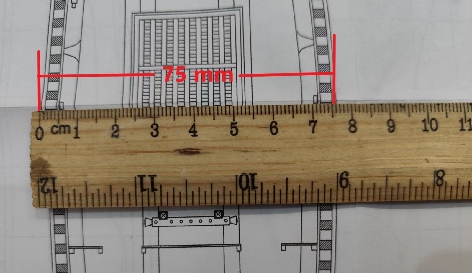

    Ik ben dus blij met de visuele lijnen en pasvorm, maar laten we naar de liniaal gaan.
    Het breedste punt op het bovendek meet 7,5 cm volgens de plannen van Ab Hoving. Ab bouwt 1:75 in zodat de afstand omgerekend naar de schaal 1:50 van het Kolderstok model uitkomt op 11,25 cm.
    Op de foto lijkt het 11.1mm, maar vanaf de top gezien krijg ik 11.2mm ! :goal
    Nu, Admiraal @*Hans*, als het vliegtuig om 12 uur is overgegaan, kun je naar de koelkast lopen en een Hertog Jan op je rompontwerp openbreken! Ik heb de Bakboordzijde van het dek gemonteerd en .

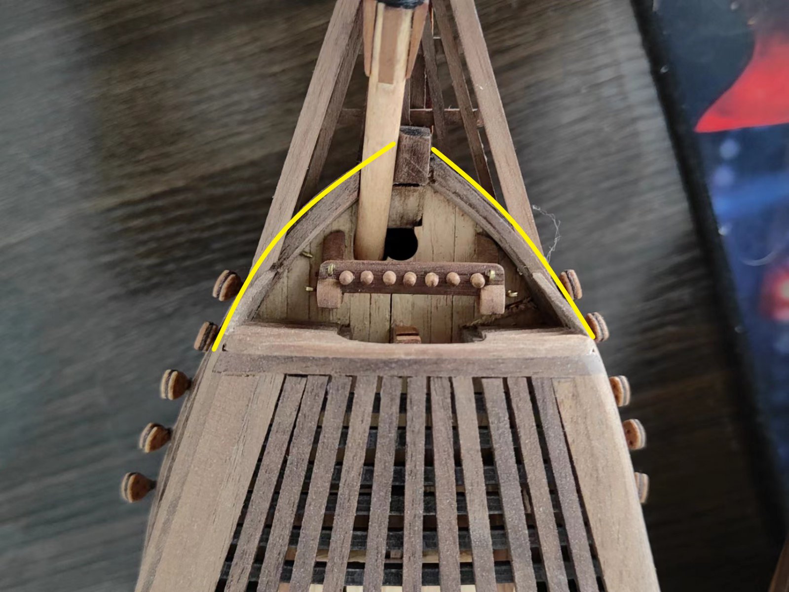

    Dat is precies wat de dokter heeft bevolen. :D Als ik meer tijd had willen besteden aan de montage had ik het deck nog beter kunnen laten passen, maar dat is voorlopig niet de bedoeling. Om te denken dat je een romp hebt ontworpen die zo nauw aansluit bij de interpretatie van Ab, is gewoon geweldig. :worship::worship::worship: De "opening" waar de twee dekken elkaar niet in het midden ontmoeten, is GEEN vergissing - het toont precies de hoeveelheid waarmee ik de romp naar de boeg heb verbreed.
    De bolvormige vorm aan de boeg die ik probeerde te bereiken ...
    Om het in lijn te houden met wat er in de Tekeningen van De Veer te zien is.
    :beer:
    Tot volchende keer. - H.
