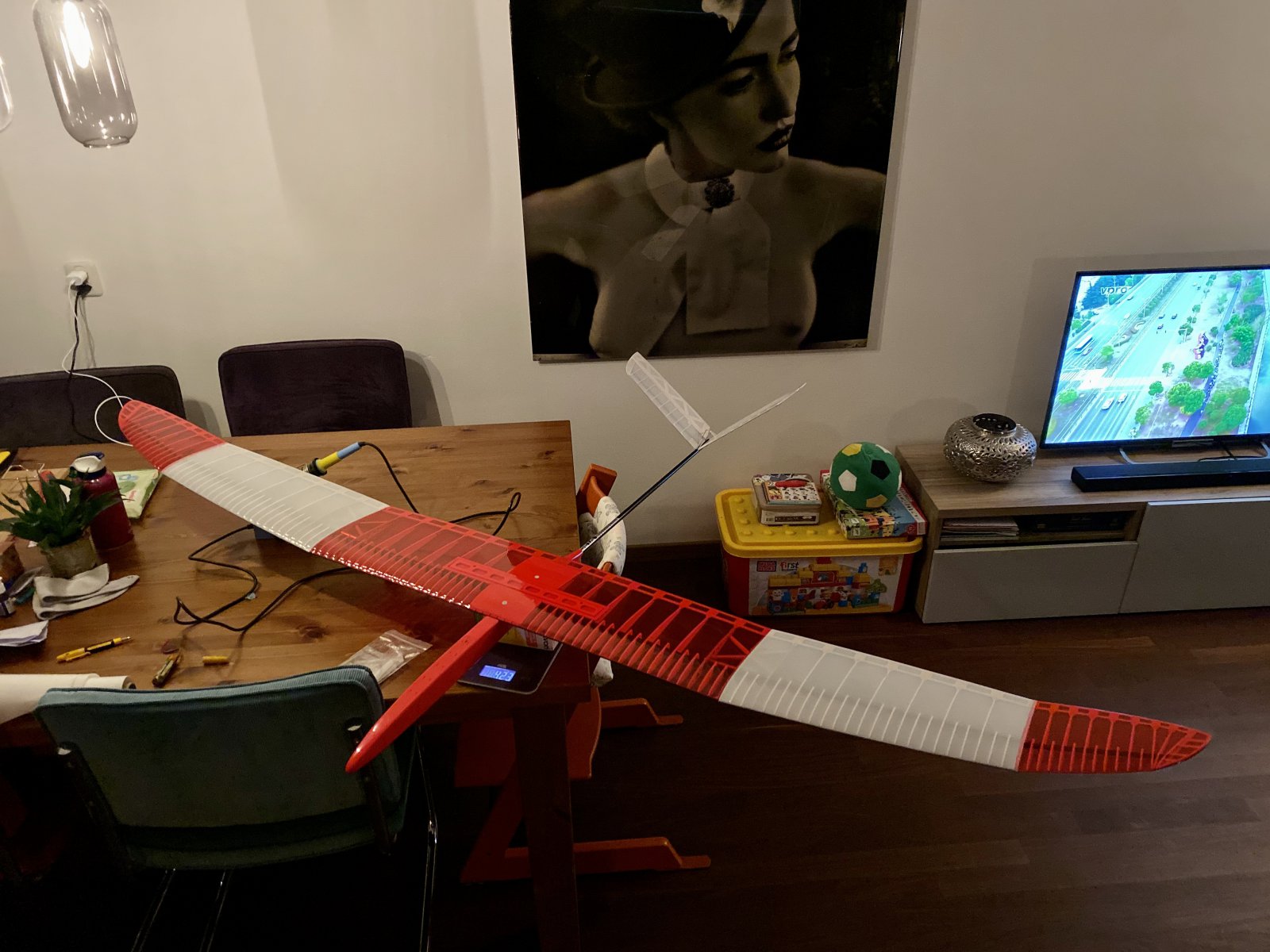

Nog wat fysieke problemen over gehouden aan mijn trip naar India, maar ben toch deze week begonnen met de bouw van de Slite V2. Geweldige maatvoering van de kit. Constructief lijkt het erg veel op de Inside F5J die ik eerder gebouwd heb.

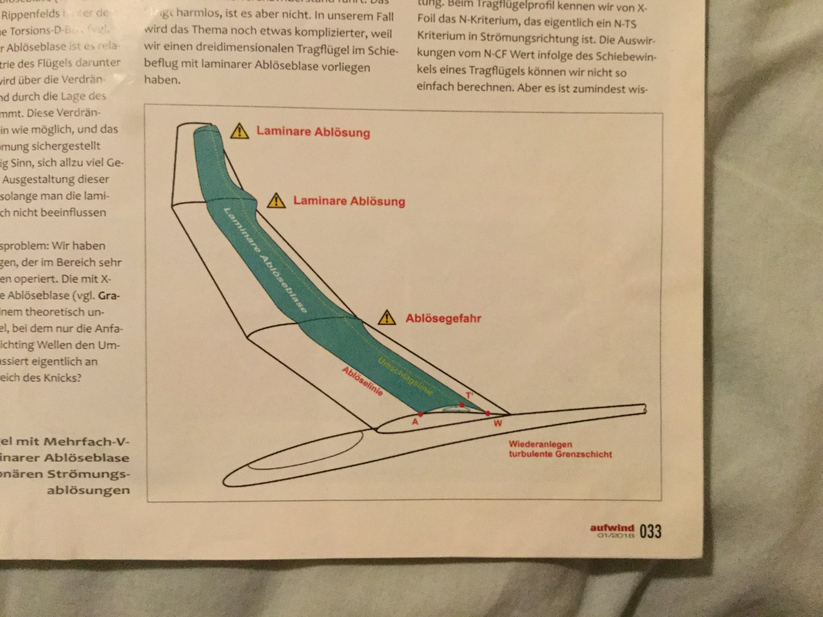

Ik wil deze winter wel gaan experimenteren met Turbulator band. Dit nav een artikel in Aufwind (1-2018) genaamd Profile Light. Er wordt uitgelegd dat Turbulator band, bij kisten met een meervoudige knik in de vleugel, een positieve invloed heeft op het insturen van bochten.

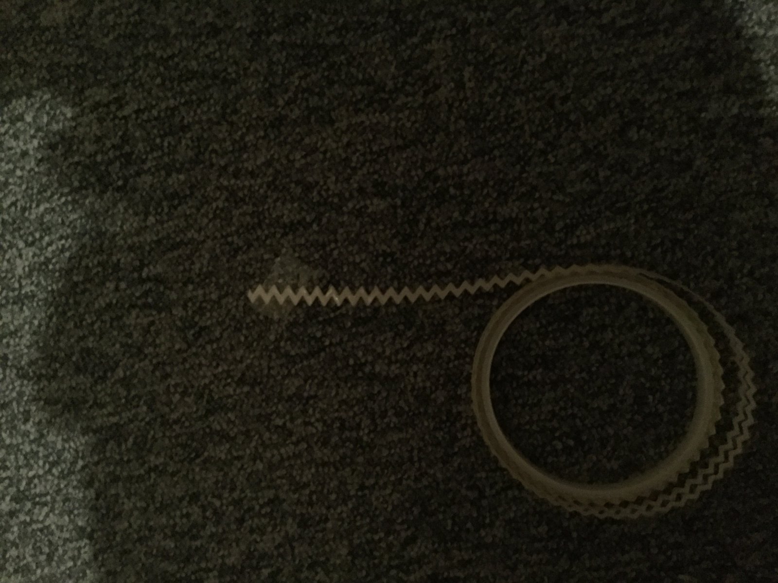

Bij Hyperflight heb ik 5 meter Zackerband 60 grad en 0,4 mm dik besteld.
Heb de knikken van de vleugel van mijn X-Res voorzien van de tape. Nu nog wachten op een zaterdag zonder regen.

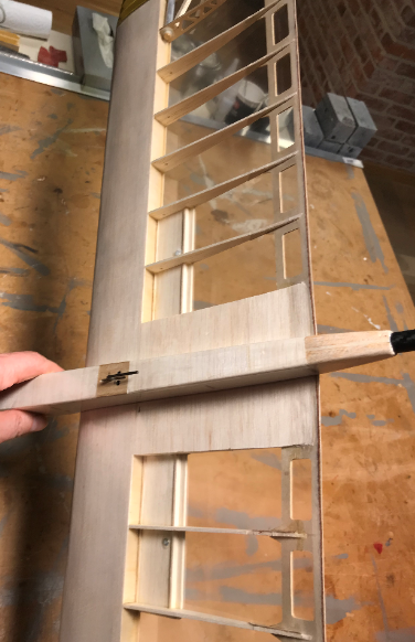

Ik snap die constructie met "halve ribbetjes" niet zo goed. Is dat nou echt lichter dan een D-box met beplanking en een flink lager aantal ribben?
Dit lijkt me ongeveer netzoveel balsa opleveren, maar misschien valt dat tegen in de praktijk. Met een d-box moet het toch zeker met minder ribben toe kunnen (ook de full-size ribben)?
Sja, moeilijk te beantwoorden, de res-kistjes zonder of met D-box wegen nagenoeg hetzelfde.
Het vlieggedrag kan anders zijn, een D-box kist blijkt beter te steken (profiel is beter in te schuren).
Tis maar net wat je graag wil.
