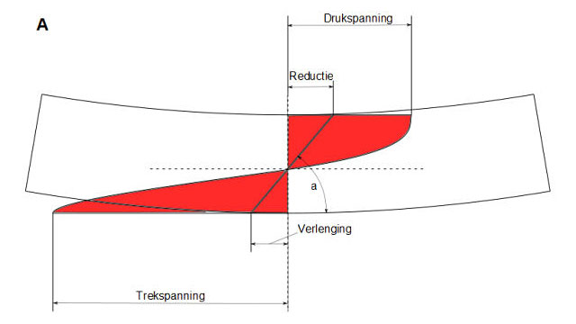

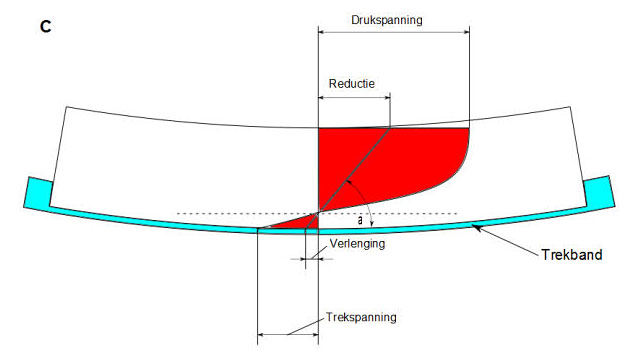

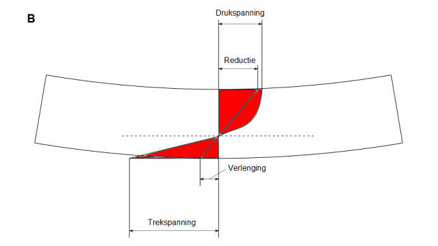

    Wat is het probleem bij het buigen van hout?
    Het trekken aan de convexe zijde en degelijk het stuiken aan de concave zijde! Hout laat maar een minimale verlenging aan de buitenzijde toe voordat het scheurt. Daartegen neemt het hout en compressie tot 30% tot zich door plastische vervorming (bij Beukenhout). Deze compressie wordt omgezet in verdichting van de cellen. Dus het volume neemt niet toe.
    Door de plasticiteit van het hout te verhogen veranderd de spanning/rek verhouding.
    Op de plaatjes is de spanningsverdeling tijdens het buigen te zien.
    A) onbehandeld
    B) plastificeert
    C) plastificeert en gebruik van een trekband
    De invloed van het plastificeren in het kort samengevat:
    · Elasticiteitsmodulus daalt.
    · Rek tot breuk stijgt in het trek gebied tot ca. het dubbele.
    · Rek tot breuk stijgt in het druk gebied tot ca. het tienvoudige of meer.
    Conclusie, het werkstuk kan meer gebogen worden!

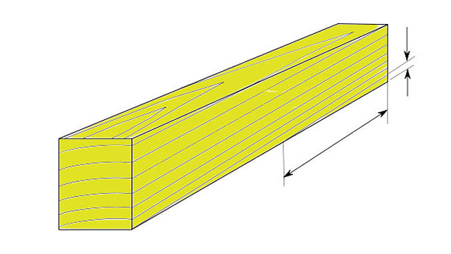

    Graag wil ik iets vertellen over nerf en draad.
    Het is belangrijk deze twee begrippen goed gescheiden te houden.
    Met nerf wordt bedoeld hoe groot de elementen zijn waaruit het hout is opgebouwd.
    De vaten, doorsnede van de vezel, de stralen en groeiringen spelen daarbij een belangrijke rol of het hout fijn of grof van nerf is.
    Met draad wordt bedoeld de interne richting van het hout.
    Hoe de lengte vezels verlopen ten opzichte van de hartlijn (lengteas) van de boom.
    Dus een hout kan rechtdradig zijn, dat is vooral belangrijk voor een vleugel hoofdligger.
    Fijndradig is dus wat anders dan fijn van nerf.

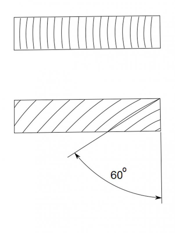

    De schuinte van de jaarringen voor een vleugel hoofdligger is inderdaad een aandachtspunt.
    Op het forum lees ik regelmatig over het belang van kwartiers gezaagd hout voor de hoofdliggers.
    Met andere woorden, het is alom bekend.
    Maar nog nooit heb ik kunnen lezen waarom dat belangrijk is.
    Dat ik het antwoord nog niet heb gelezen wil niet zeggen dat het nog niet langs is gekomen.
    Velen zullen hoofdliggers voor een vleugel gebruikt hebben die absoluut niet aan het ideaalbeeld voldeden zoals in de afbelding A.
    Deze modelbouwers kan ik gerust stellen.
    Er is niets mis mee met schuine jaarringen mits de maximale hoek niet groter is dan 60° is zoals op de afbelding B te zien is.
    Wie denkt het antwoord te weten waaroom kwartiers gezaagd hout de meest ideale situatie is mag het zeggen.
