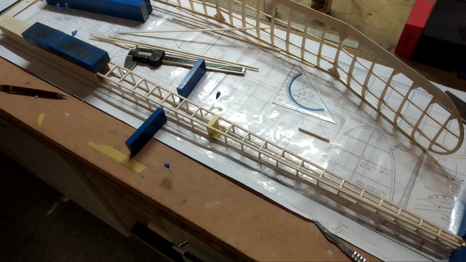

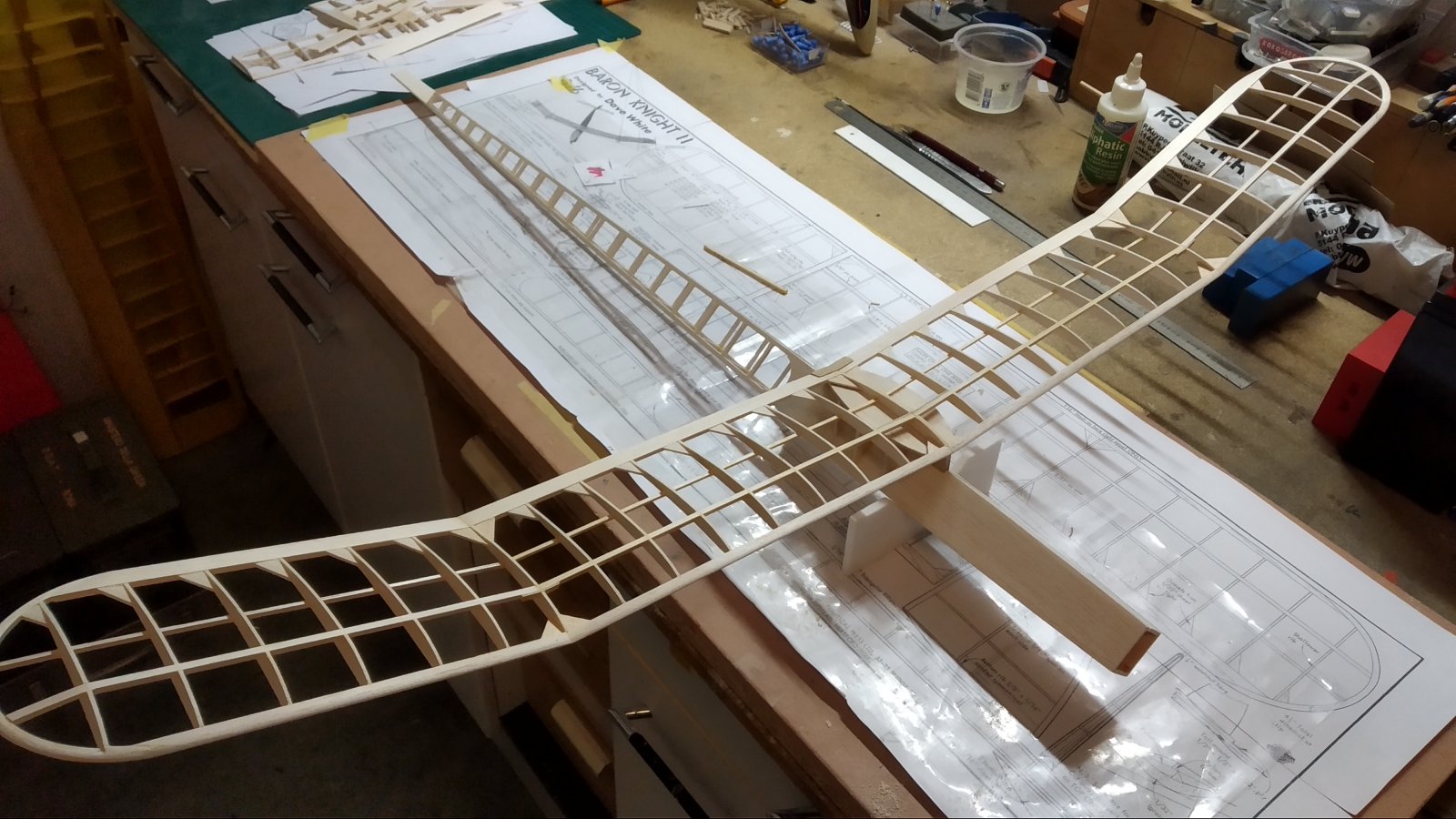

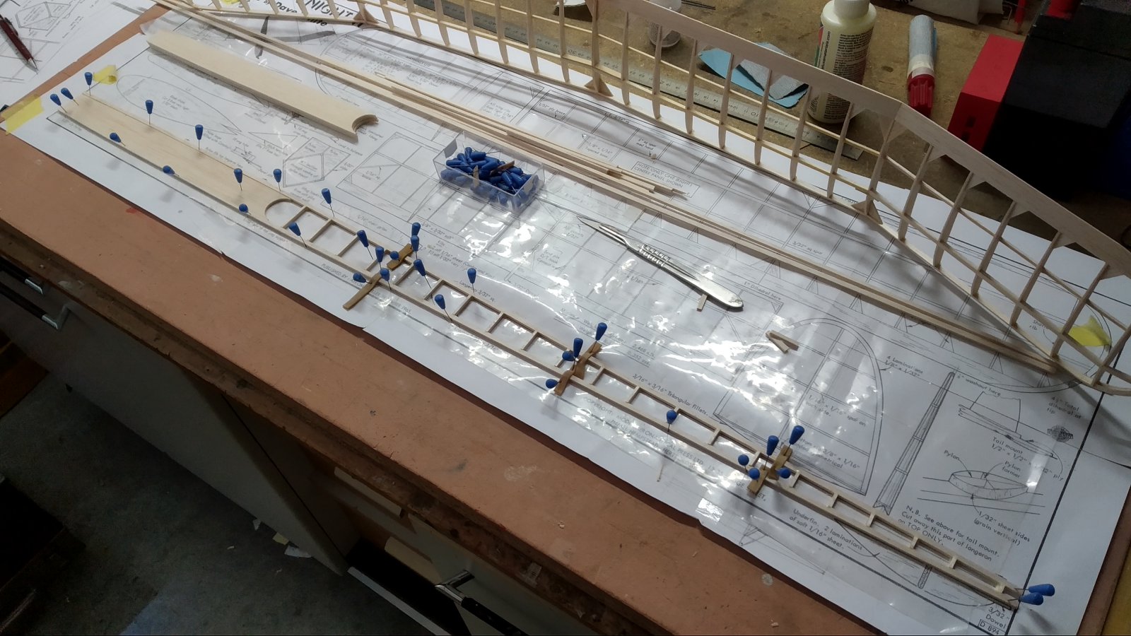

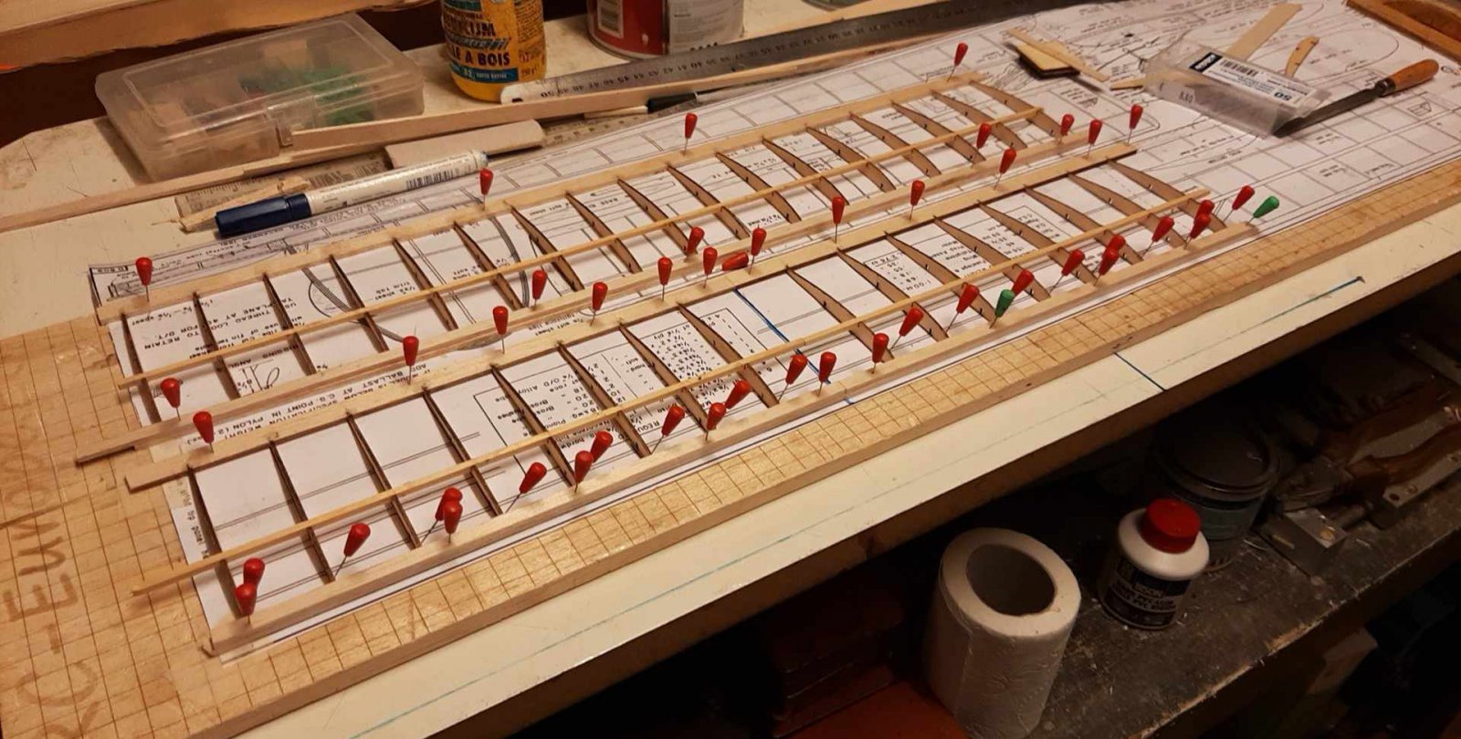

Vleugel begint aardig op te schieten

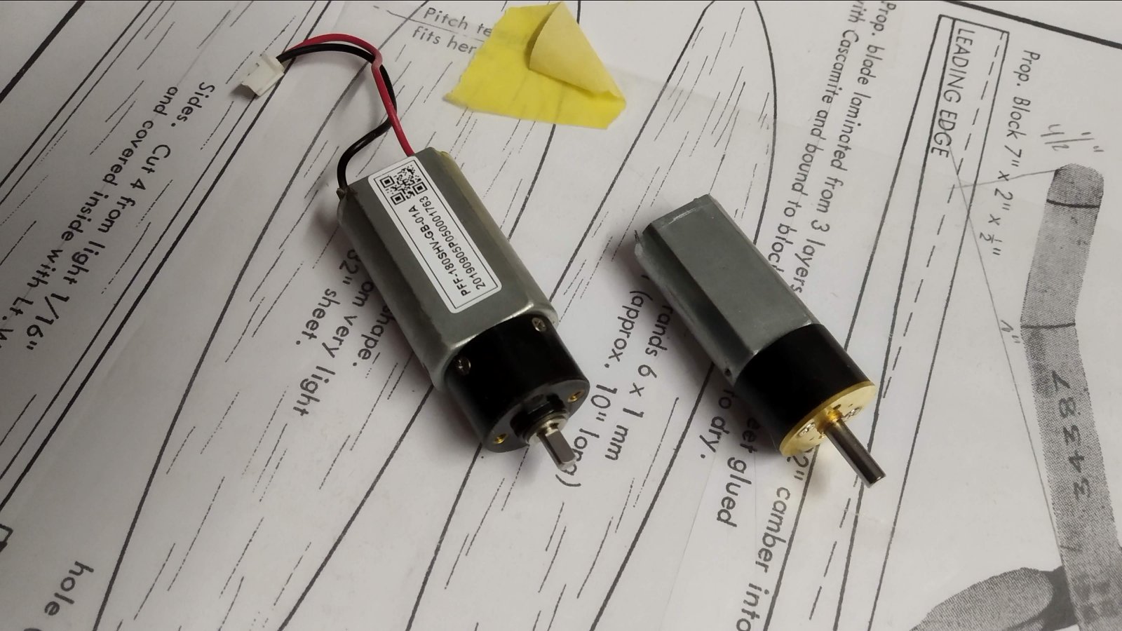

Bij Ali-express een stel motortjes met kastje besteld.
Eerste twee zijn binnen. Voor wat ze kosten heel nette kastjes.
Eens kijken of er eentje geschikt is om op een klein buitenlopertje te plakken.
Toerental moet dan ergens 800 - 1000 toeren per minuut worden.
Even wachten op de rest van de motortjes. Eerst maar een test prop en meenemer maken.

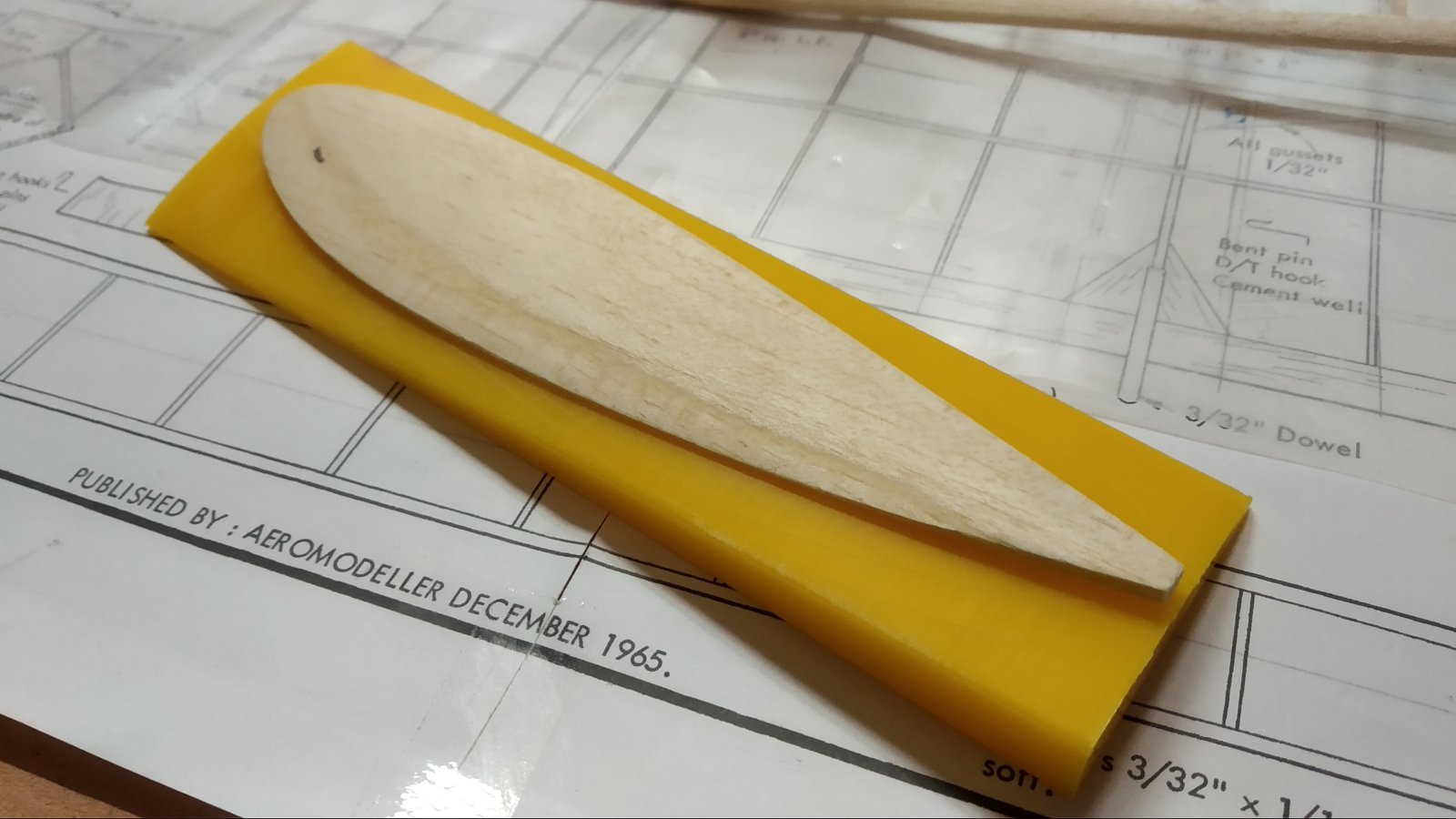

Had het profiel van het propellerblad achterstevoren geschuurd.
Met als resultaat steeds meer instelhoek naar de tip toe en links lopend :hammer:
Nieuw blad ligt nu te drogen op de mal.
Nou ja was ook een test propeller :D
Het is wel allemaal licht gebouwd. Ach ja kan niet anders minimum gewicht was iets van 70 gram, zonder rubbermotor dat wel.
Prachtig strak houtwerk Frans en Ton ook :thumbsup:
