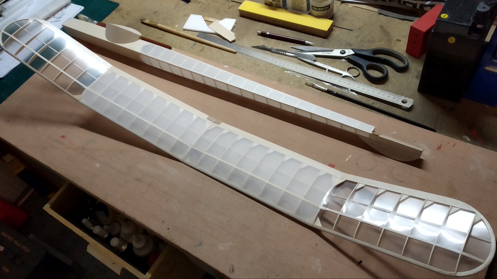

    Stabilo en romp achterstuk bespannen.

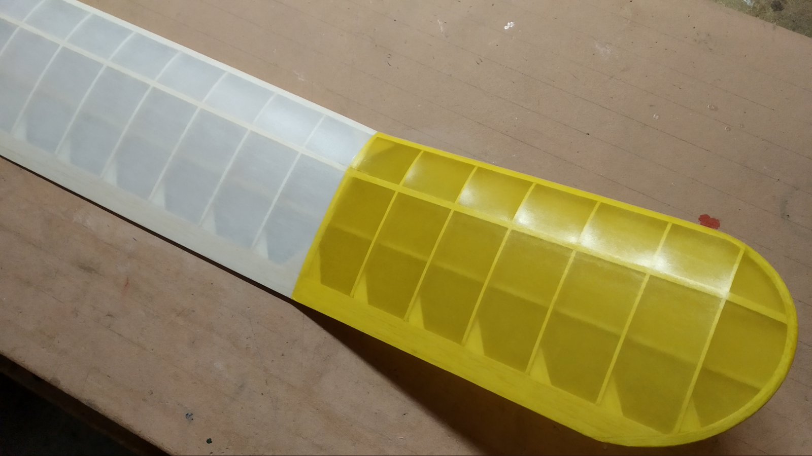

    Kielvlak bespannen. Eens doculam met tissue geprobeerd. De tissue heb ik met EZdope aangebracht, gaat heel makkelijk.

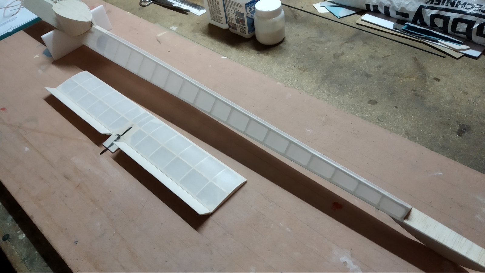

    Vleugeltje bespannen.
    Midden vlies, tippen doculam met tissue.
    Maar dat moet er nog op.

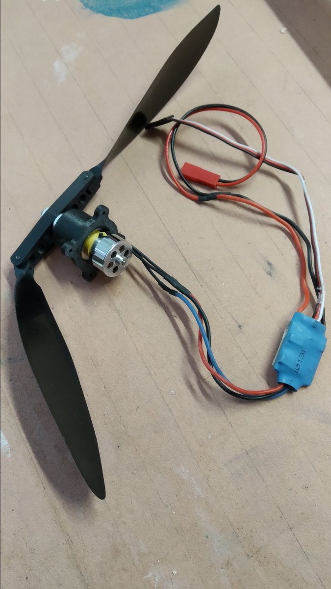

    Besloten om de enkel bladige prop te laten voor wat het is. Ton had een testje gedaan met een MPX propje van een easy glider.
    Had ik ook nog liggen. Getest en dat loopt perfect en trekt ook goed.

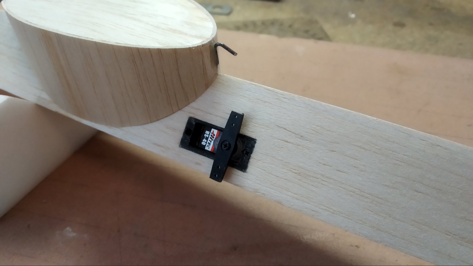

    Servotjes ingebouwd.
    Hiervoor een raampje getekend en geprint. Servo zit hiermee wat verdiept in de zijkant van de romp.

    Ziet er netjes uit en grappig he dat je wat tekend en de zelfde avond een mooi servo steuntje hebt

    Ja zeker erg handig. Niet alleen voor modelbouw. Ik heb al allerlei dingen geprint, beugels voor afvoerbuis en elektra-buis, houder voor de afvalbak in de keuken, clipje voor een duikbril, enz, enz.

    Vleugeltje is klaar, nou wellicht nog de naam erop.
    Over het doculam heb ik Esaki tissue gespannen. Wat een geweldig spul is dat, scheuren, ech nie.

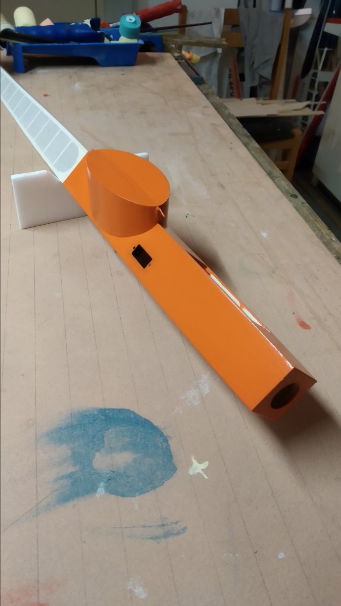

    Het bleke neusje voorzien van wat kleur.
