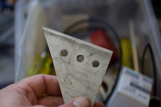

Sleurhujte en volgens mij ook Barfl: Jullie rijden toch met paddle's van proline? Welke banden(maat) is dat, of heeft proline ze al zelf gemaakt, zodat je er geen gaatje meer in hoeft te maken.
Gewoon een beetje huisvlijt met wat gaatjes prikken en de randen afknippen. :thumbsup: Proline is voor alsnog niet van plan om banden voor de Baja 5b te gaan produceren. De paddles die ik heb, zijn dus gewoon de paddles voor de Savage/T-Maxx. 8O

Rienk Jan zei:
Yep, Proline #1084. Alleen die in de link van jou zijn aan de prijzige kant. Neem deze dan.
Veel talkpoeder gebruiken, rubber zachter maken met een haarföhn en met z'n tweëen over de insert trekken (je komt een hand te kort om hem alleen er overheen te trekken).
En na zo'n 15 liter, inclusief scheuren over kiezels en grind, zien je paddles er zo uit.
Maar ze geven veel meer grip dan die opstaande plaatjes van HPI (niet in de staat zoals hierboven :wink:). Deze paddles worden echt zakken die de troep naar achteren stuwen.
