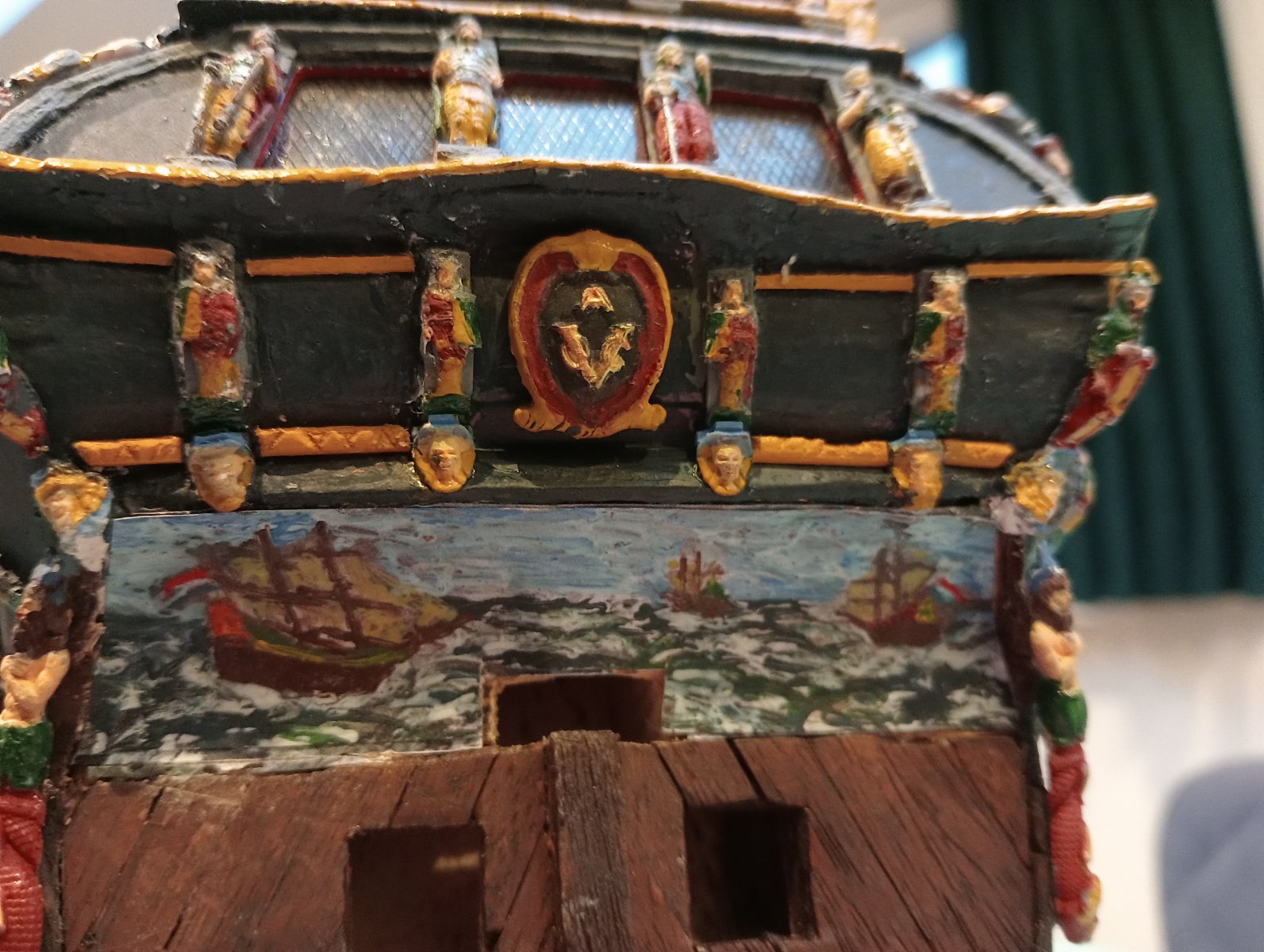

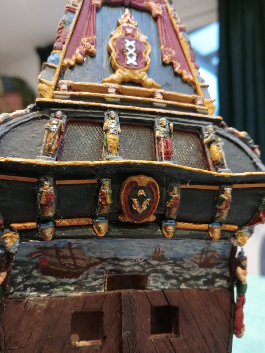

Lekker 2 weken vakantie dus lekker knutselen. Oja en schilderen... Geen muren of plafonds dit keer, maar de holle wulfschildering. Had ik me zo even bedacht als probeersel. Met hoop dat dit wat meer diepte en de eigen touch gaat geven
Nou voor alle lezers. Natuurlijk veel knutselen in deze periode en fijne dagen gewenst!!
Groeten tim

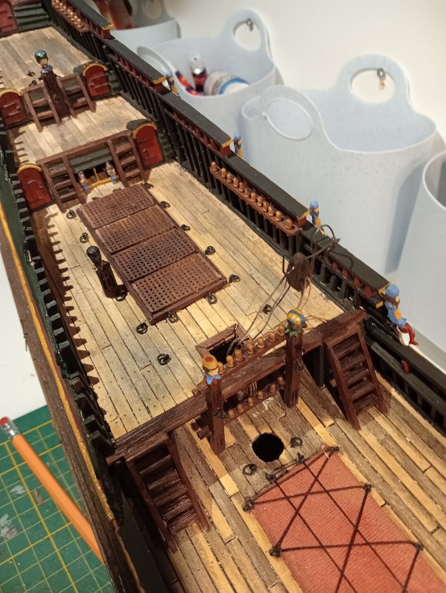

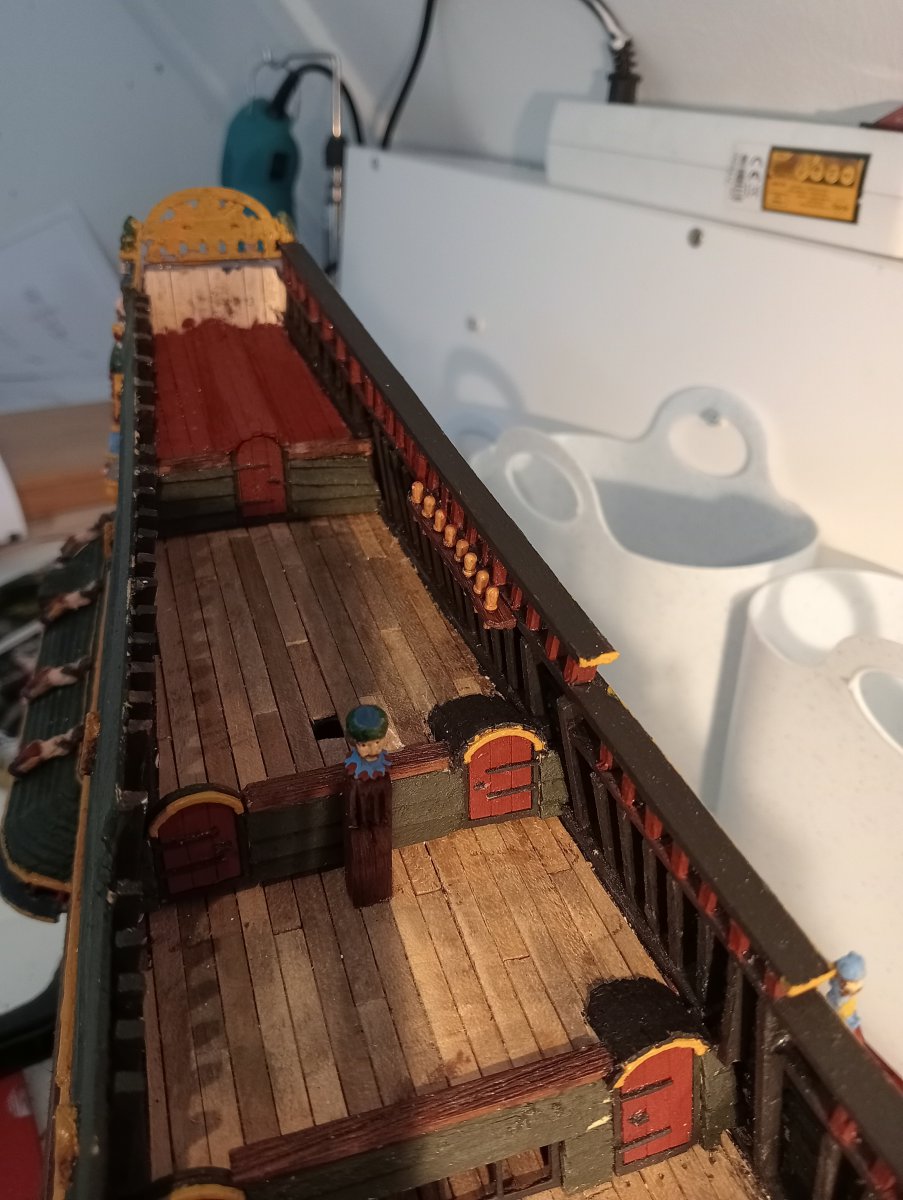

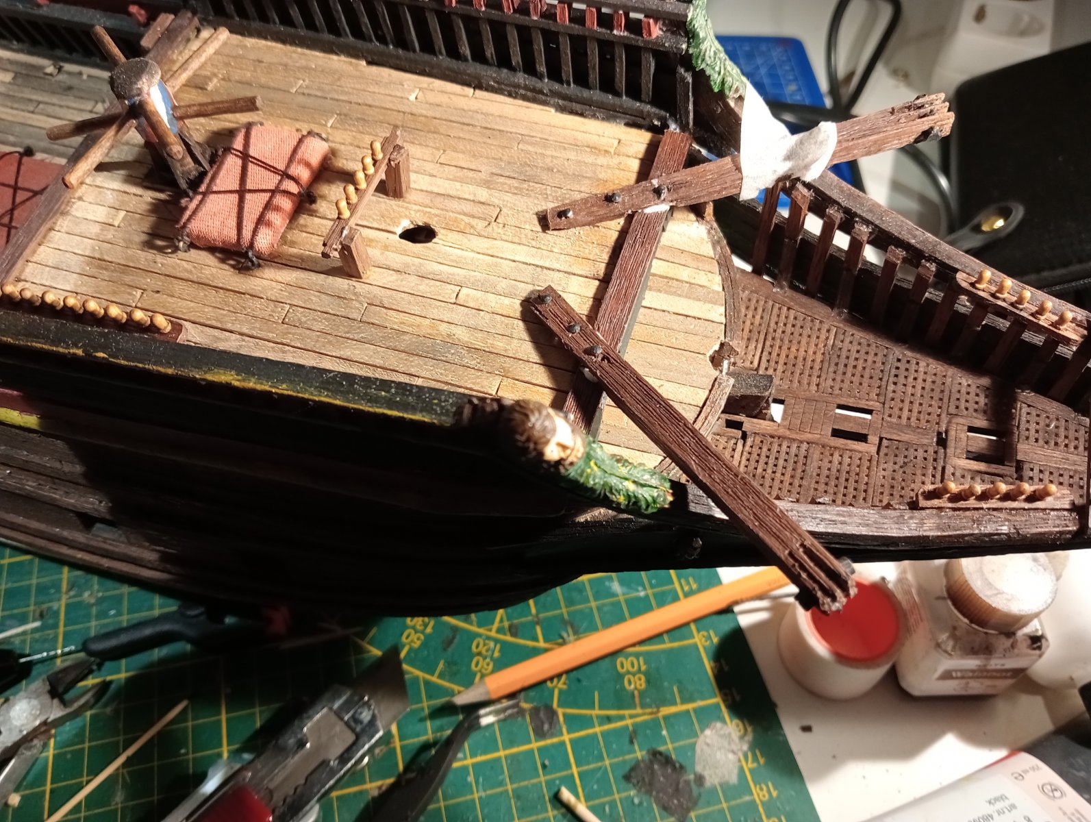

Ging wat sneller dan gedacht. Het resultaat

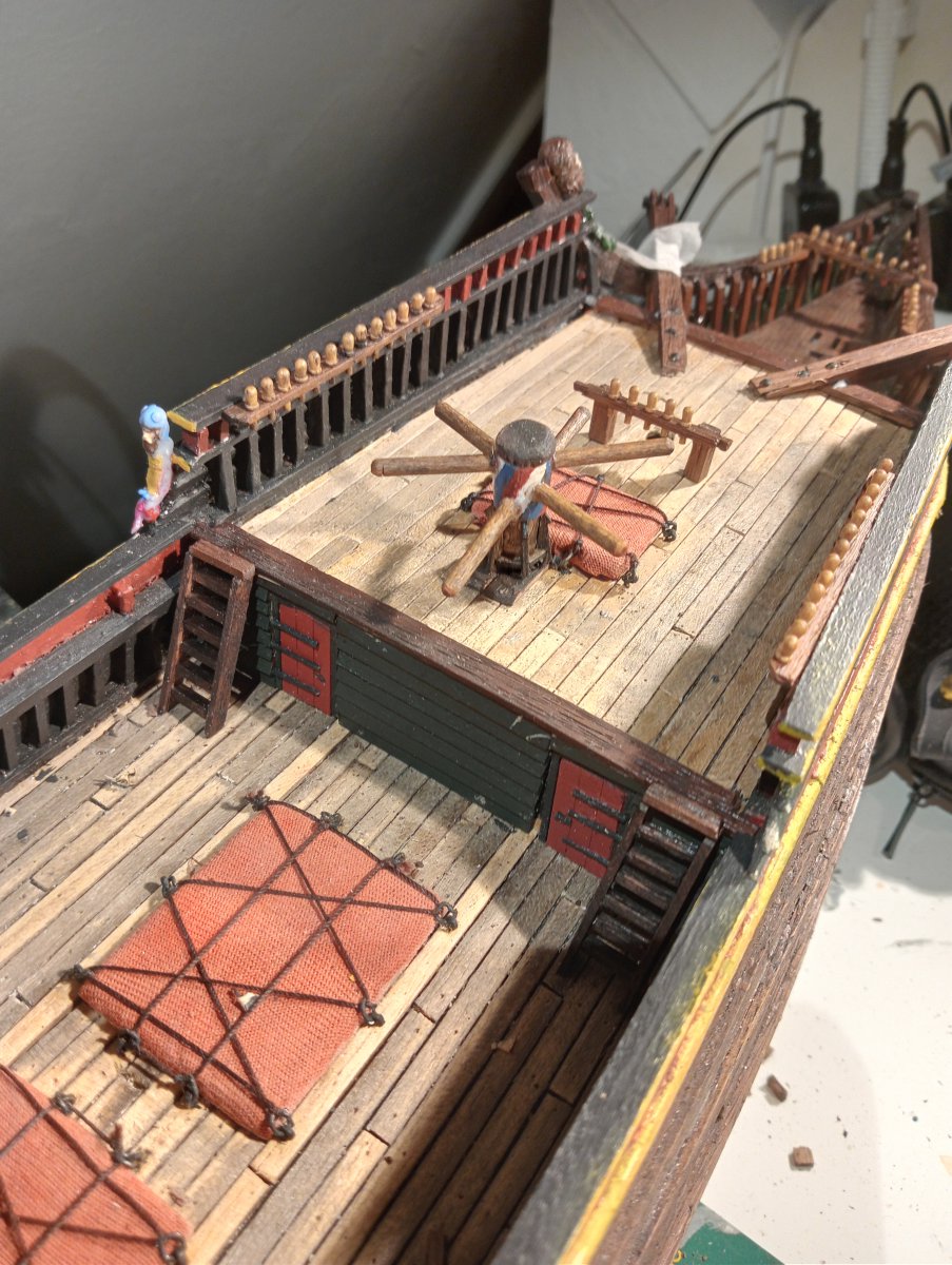

Ziet er mooi doorleefd uit! Hoe heb je het dek zo gekregen?
Hoi Ronald,
Bedankt voor je reactie.
Qua dek ben ik toen begonnen met de latjes in te smeren met azijn. Dit azijn heeft een tijdje daarvoor in een potje gestaan met daarin een staalwol/spons. Dat heeft niet helemaal het resultaat gehad als bedacht maar wel dat de latjes verschillende tinten kregen. Dus dat hielp wel. Het meeste effect was de lucht van azijn bah . Na het opplakken heb ik een beetje geschuurd. Grijs potlood wat kliederen , uitsmeren met de vinger en dit nog een keer gedaan. Dus vooral vies maken hopelijk kan je er wat mee

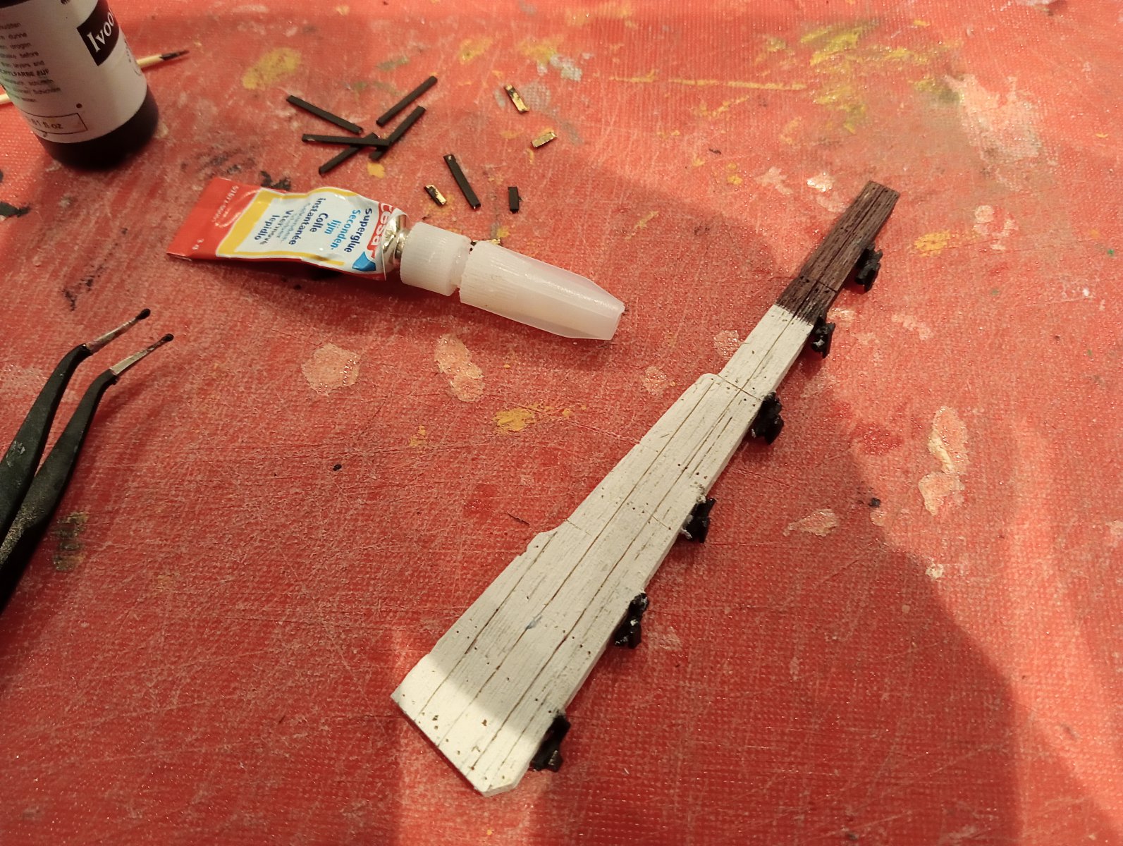

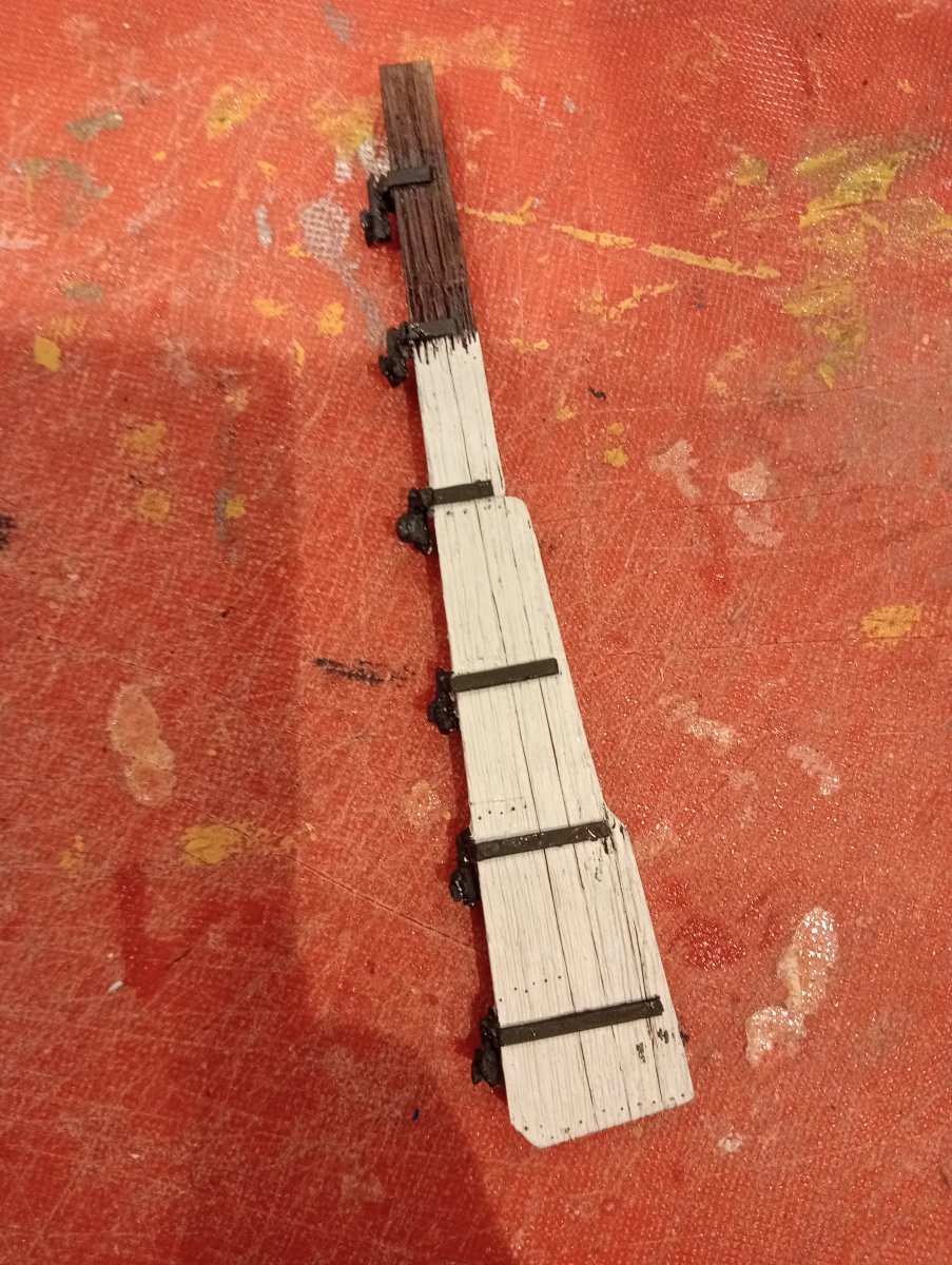

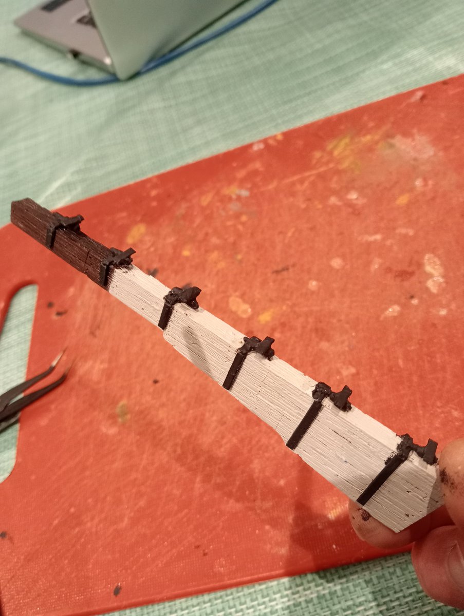

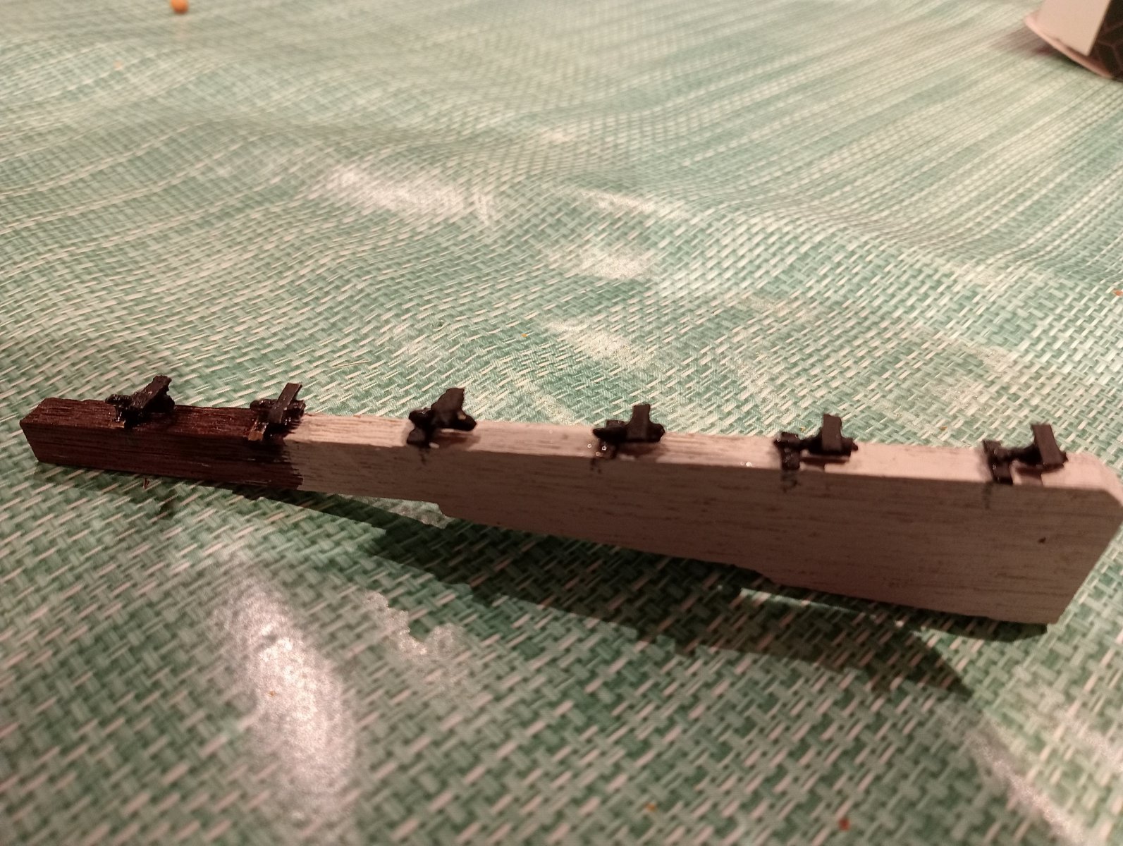

Hierbij weer een update. Bezig geweest met het opplakken van mn holle wulfschildering en daarna maar eens iets anders gedaan namelijk het roer. En ja dat begon lekker vol goede ideeën om het te maken. Buigen die strips voor de scharnieren ,gaatjes erin wat verf en klaar aldus mooi projectje voor de zondag middag. Oja en wat solderen al zo lang niet gedaan zin in (gehad). Nou mooi verhaal dus. Het buigen: strips braken, verhitten en afkoelen is me weer teveel gedoe trouwens... Oja ik was de strips ook nog eens kwijt dus hulplijn Hans weer eens ingeschakeld (bedankt Hans ;))... Gaatje geprobeerd te boren in de strips ging ook voor geen meter. En het solderen was ook leuk totdat de tin op alle plekken lag behalve op de plek waar het de bedoeling was. Misschien nog een keer wat oefenen
Ok dus: het roer om! Ipv dat vorige heb ik de oplossing gevonden in het veelvuldig gebruik van een kniptang en secondelijm. Ging niet makkelijk en het heeft wat tijd gekost. Maar goed als linksom niet lukt dan maar iets verzinnen om het via een omweg voor elkaar te krijgen. En ik moet zeggen ik ben toch best blij met het resultaat. Nou Andre Clemens Ed en Ronald ben benieuwd hoe dit mini projectje jullie zal vergaan :D. Mocht het niet lukken dan wellicht op mijn manier. Succes iig alvast.

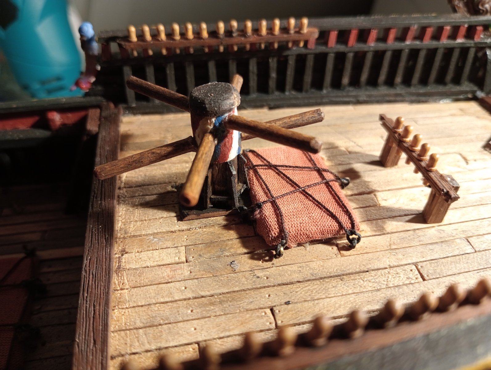

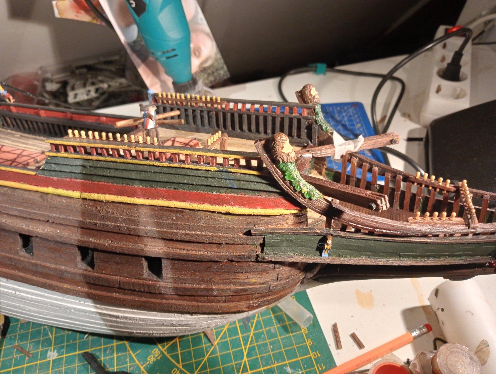

Hierbij nog het resultaat van de ramen in de fortuining. Inclusief het gat wat gevuld met nieuw hout. Littekens passen wel bij mijn stijl vind ik zelf ;)
Ik heb m'n best gedaan de ramen zo realistisch mogelijk aan te sluiten door de aansluitingen dicht te plamuren. De scharnieren er nog komen er dan nog op. Onderste foto is alweer iets ouder, ook bezig met de afsluitingen boven de deurtjes. Van alles door elkaar aan het doen, dat maakt deze fase wel leuk moet ik zeggen, zal straks bij te touwladders wel anders zijn :D

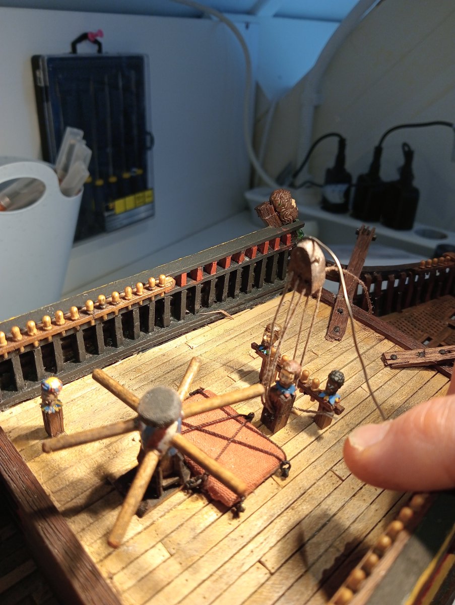

Hoi allen,

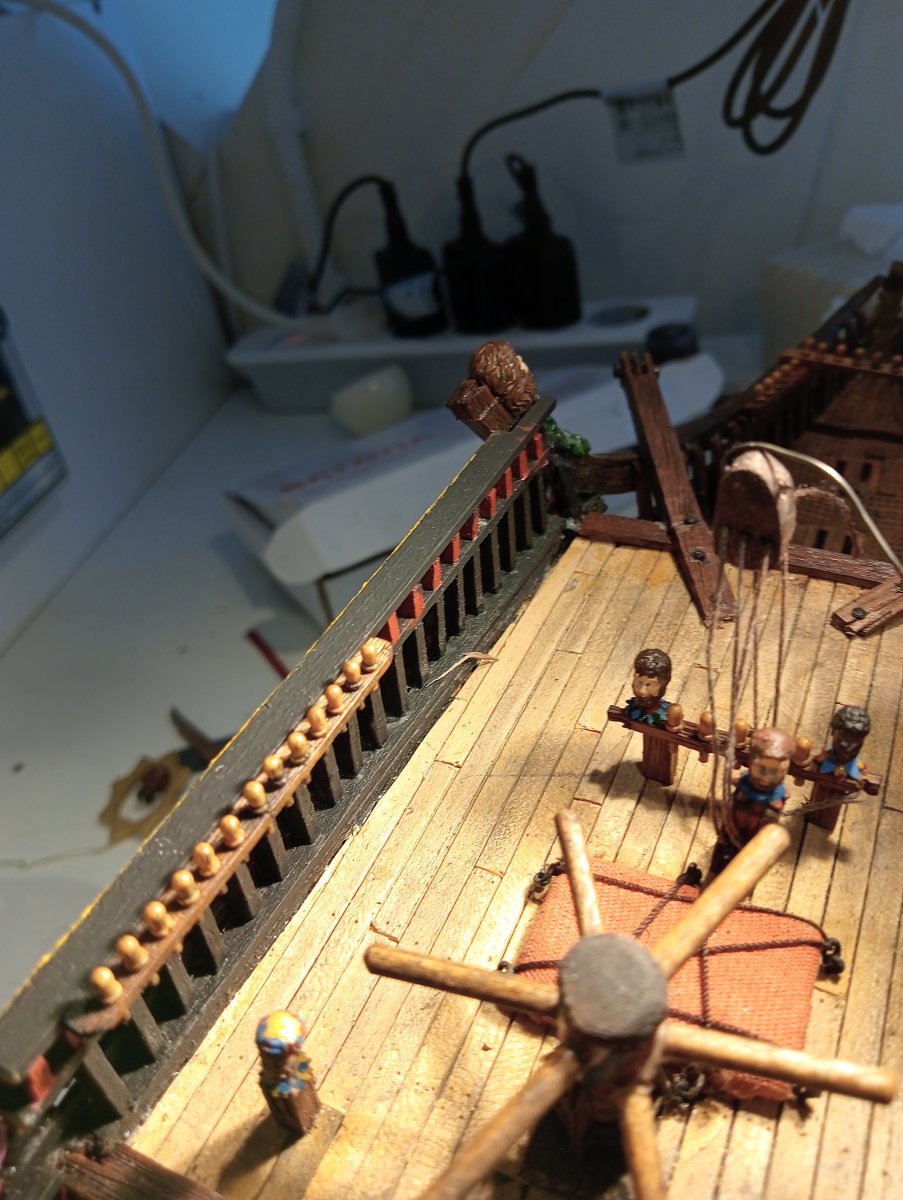

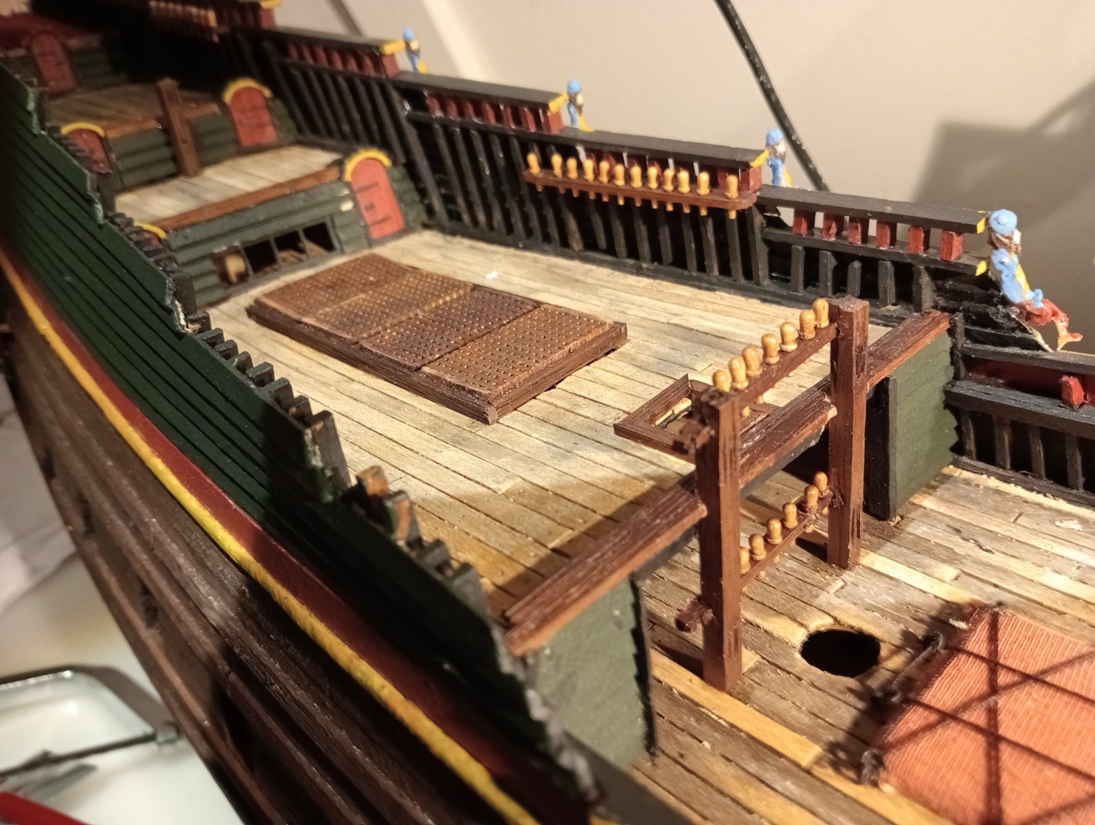

HIer een korte update van de laatste tijd. Voornamelijk bezig geweest met wat schilderwerk aan de zijkanten en daarnaast de knechten , blokken en touwen daarvan. Daarnaast m'n werkplek een upgrade aan het geven, zie de achterwand op de foto en een white board voor tekeningen :). Dus ook dat wordt steeds beter, kom daar bijna niet meer van m'n stoel af al zou ik alle tijd hebben, wat helaas niet het geval is..

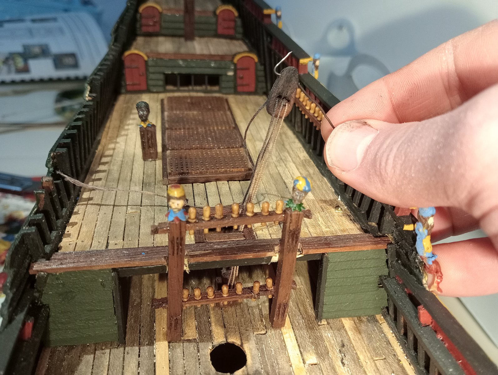

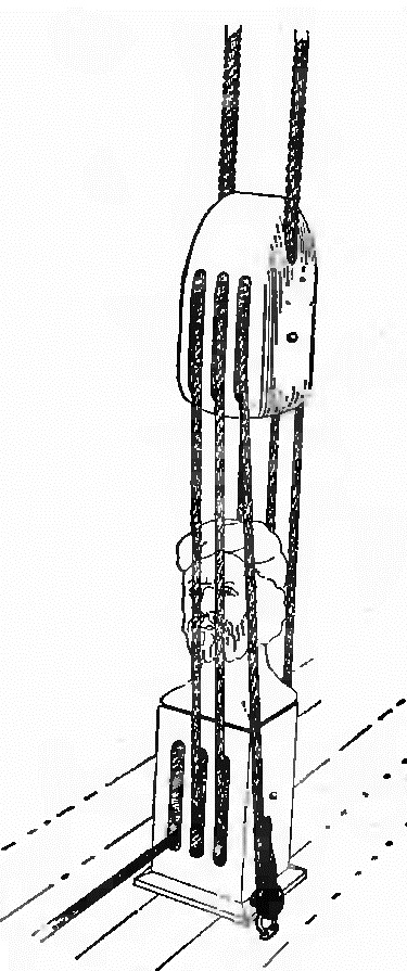

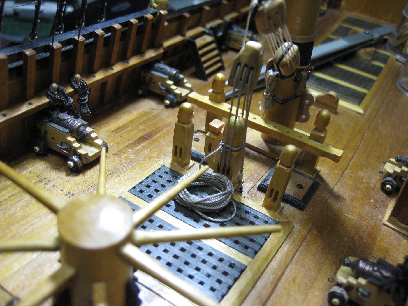

De knechten zijn klaar. Ik probeer de stijl waarin ik werk op alles door te trekken. Ik heb de witte touwen ook wat bruiner en smoezeliger gemaakt door wat beits hierop te doen. Voor de rest weet ik nog niet waar de geloof kardeel blokken? naartoe gaan. Als dit niet klopt dan hoor ik het graag.
Die zijn om je onderste ra te takelen. En het touw loopt vanaf de spil naar de knecht, naar het blok, terug naar de knecht, naar het blok tot je eindig bij het blok. Dan weer terug naar beneden belegd op een kikker op de zijkant van de knecht of op een oog in het dek ernaast.
Oja bedankt voor je reactie Stephan. Denk dat ik dan het touw verleng richting die spil. Kan er wel leuk uitzien in het model.

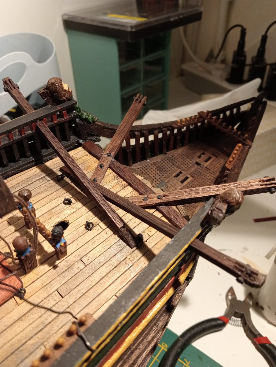

Hoi allen.

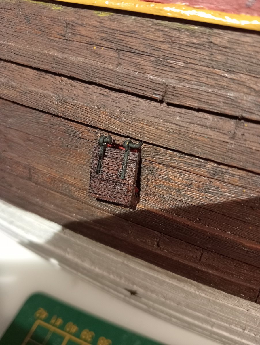

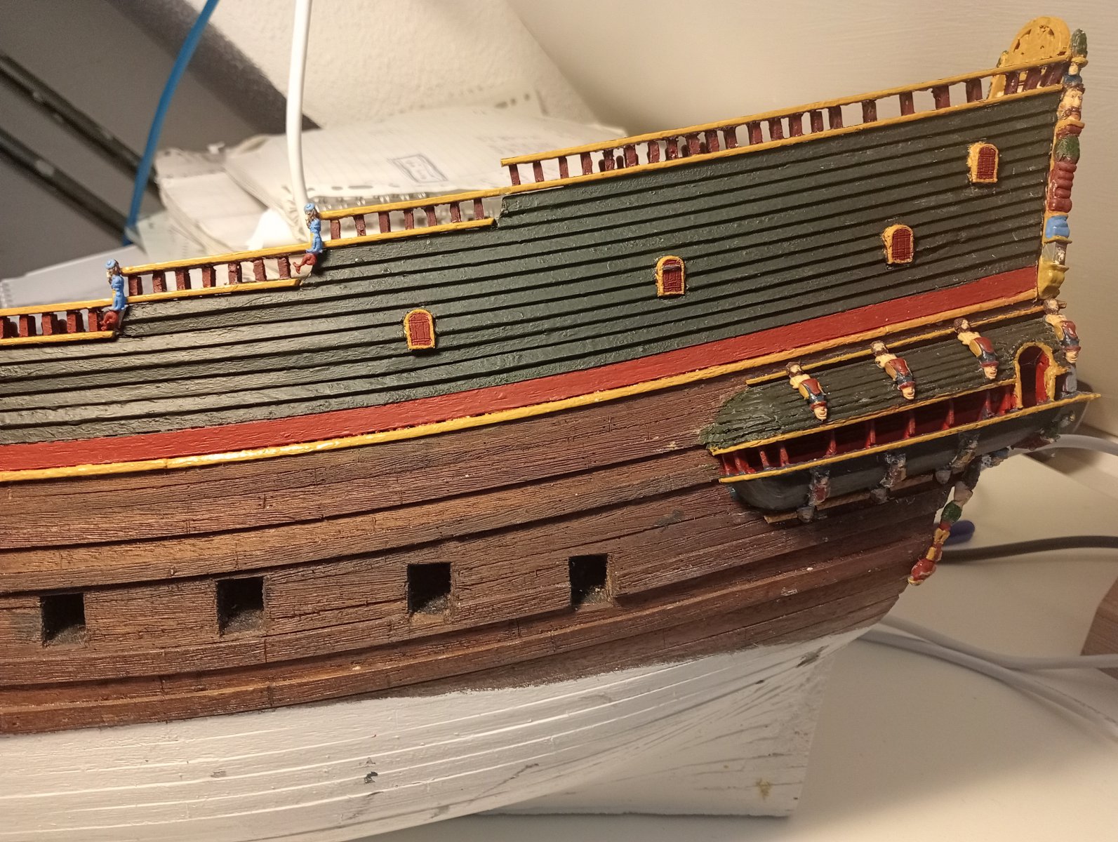

Hierbij een korte update van mij. Niet heel veel tijd gehad voor het bouwen. Wat kleine leuke klusjes aan het doen. Dek afgemaakt. Ogen op dek. Trapjes. De 2 anker balken voor hoe ze ook heten :). En wat aan het proberen met de scharnieren van de kanon luiken. Zal de echte namen direct eens nakijken hehe.. bouwse allemaal

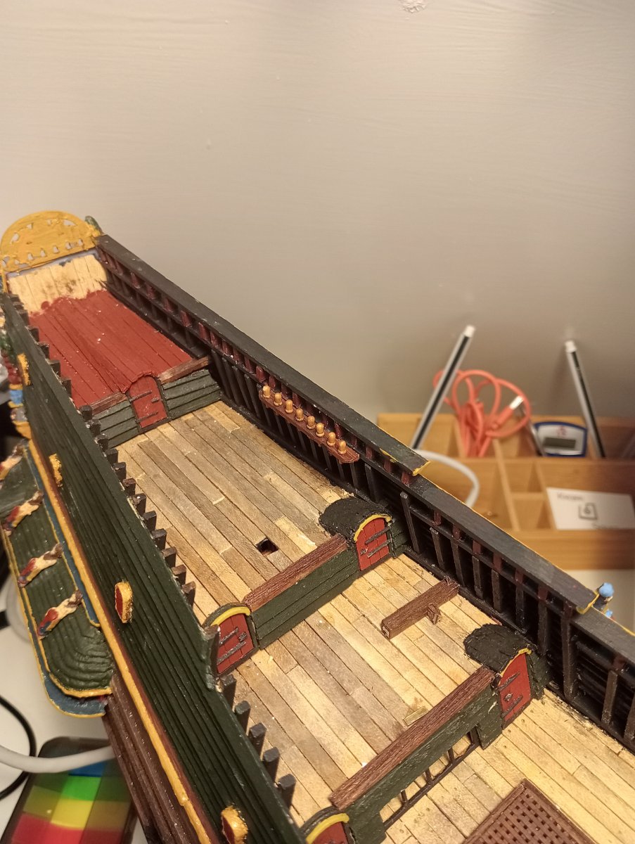

Ha bouwers..

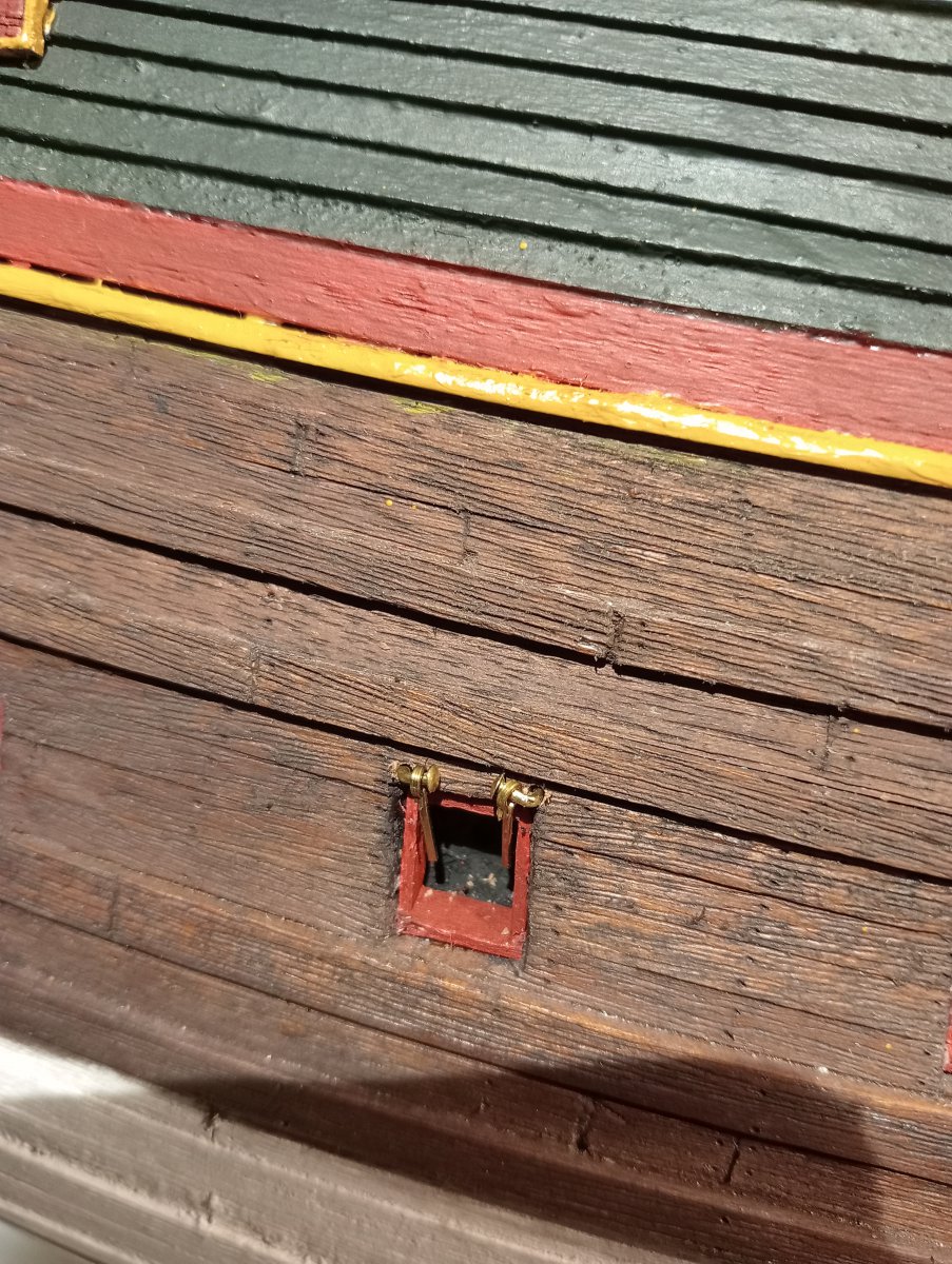

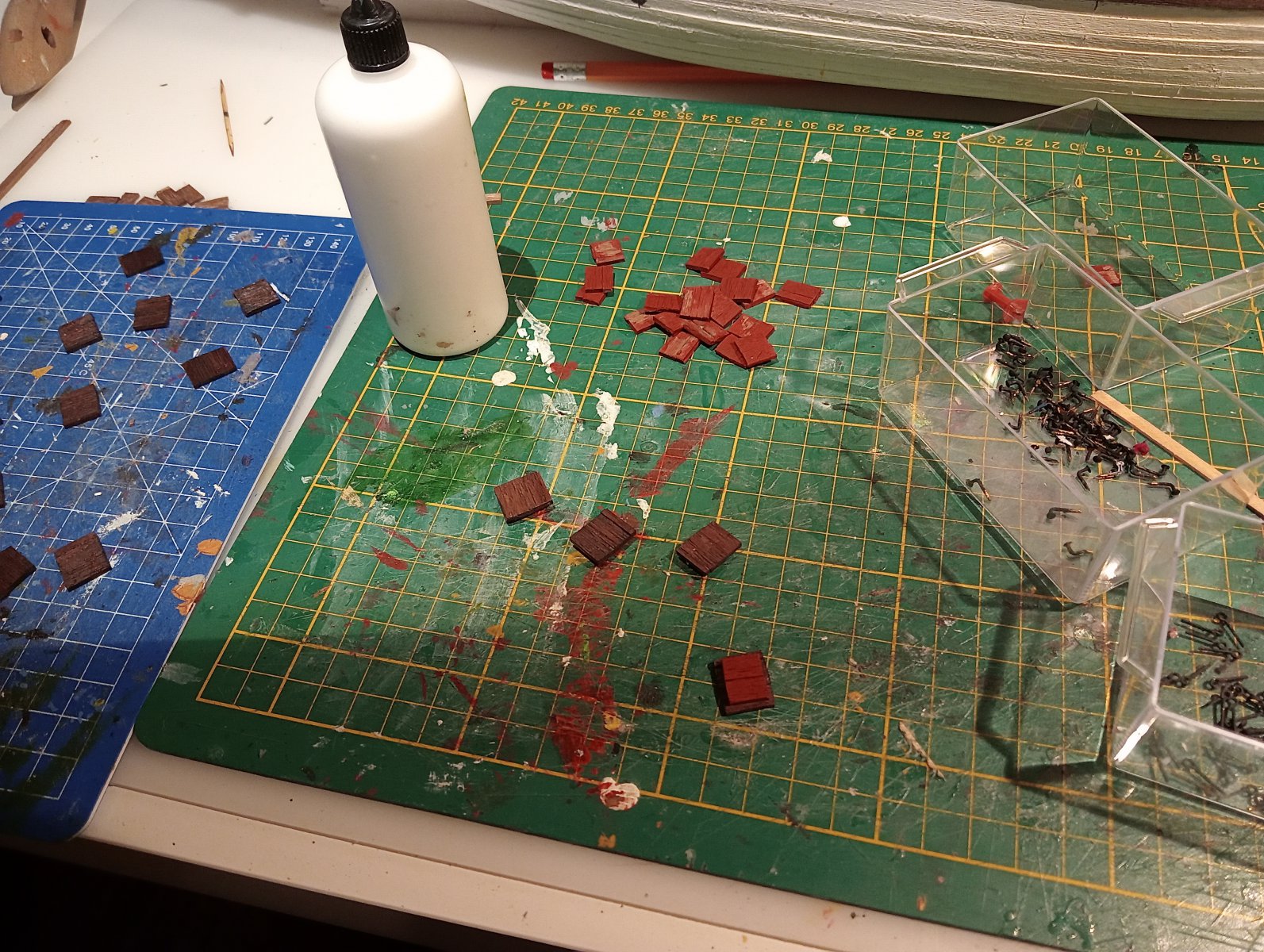

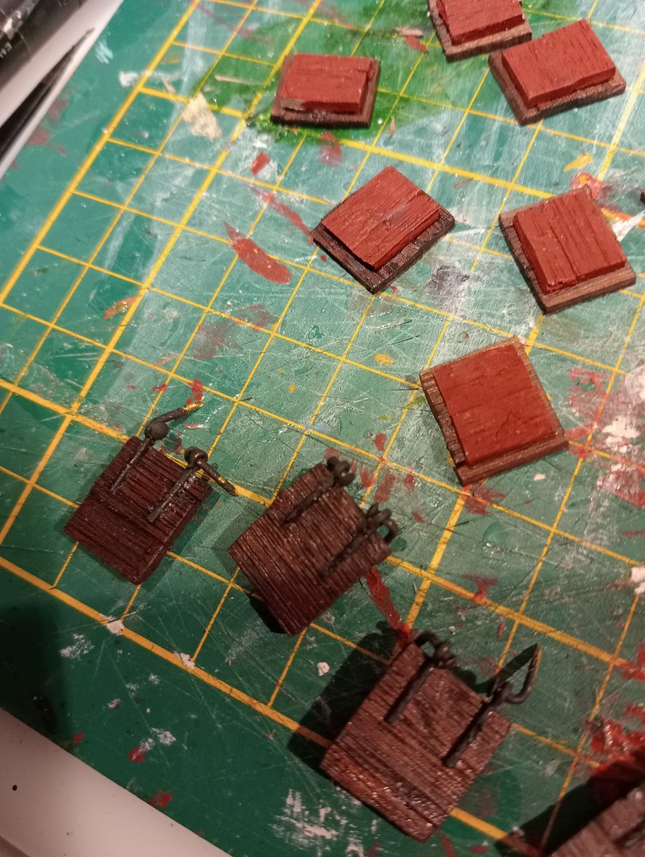

Wederom een korte update. Hier wat bezig met de luiken. Alle scharniertjes voorbereid. Wel lastig want het is allemaal maar klein. Daarna zwart geverfd. Nu in elkaar aan het lijmen. Hopelijk is het niet te fragiel hehe... maar we gaan het zien . Ben zelf benieuwd naar het eind resultaat. Oogjes voor de lijnen hieraan zijn besteld dus die komen nog binnen.
De eerste alvast gepast. Zit prima al zeg ik het zelf
