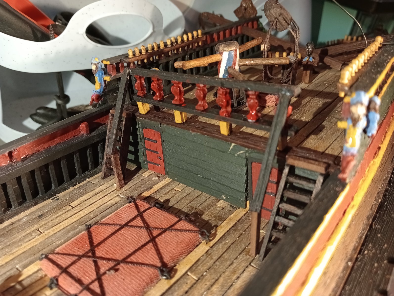

Bij de Batavia lopen de railingen over de verschillende dekken over de gehele breedte van het schip door.. dus ook over de trappen waar je dus over de railing heen moet stappen. Is dit realistisch ? Deed men dit vroeger zo? Ik overweeg om de railing naast de trap te laten stoppen namelijk. Ben benieuwd of iemand hier iets over weet . Alvast bedankt voor reactie en advies groeten tim

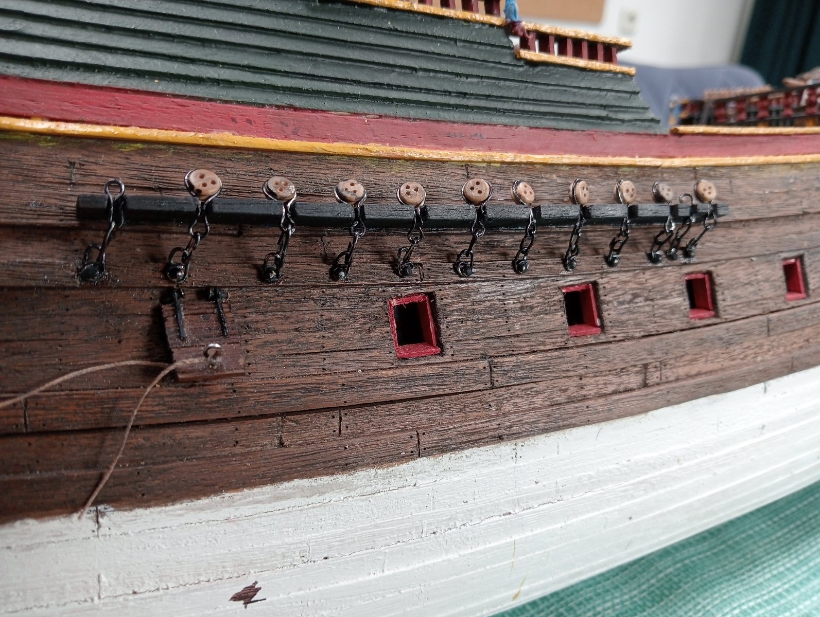

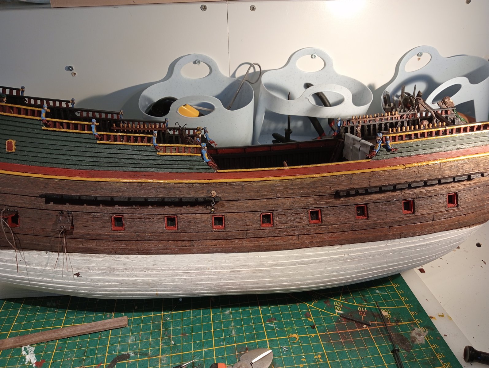

Hierbij een kleine update. Laatste tijd zo nu en dan voornamelijk bezig geweest met e.e.a. afmaken zodat beidde kanten klaar zijn, dit zat voornamelijk in de railing en laatste ornamenten. Vandaag door een vrije dag wat tijd gehad om te starten aan de rusten en railing binnen in het schip.

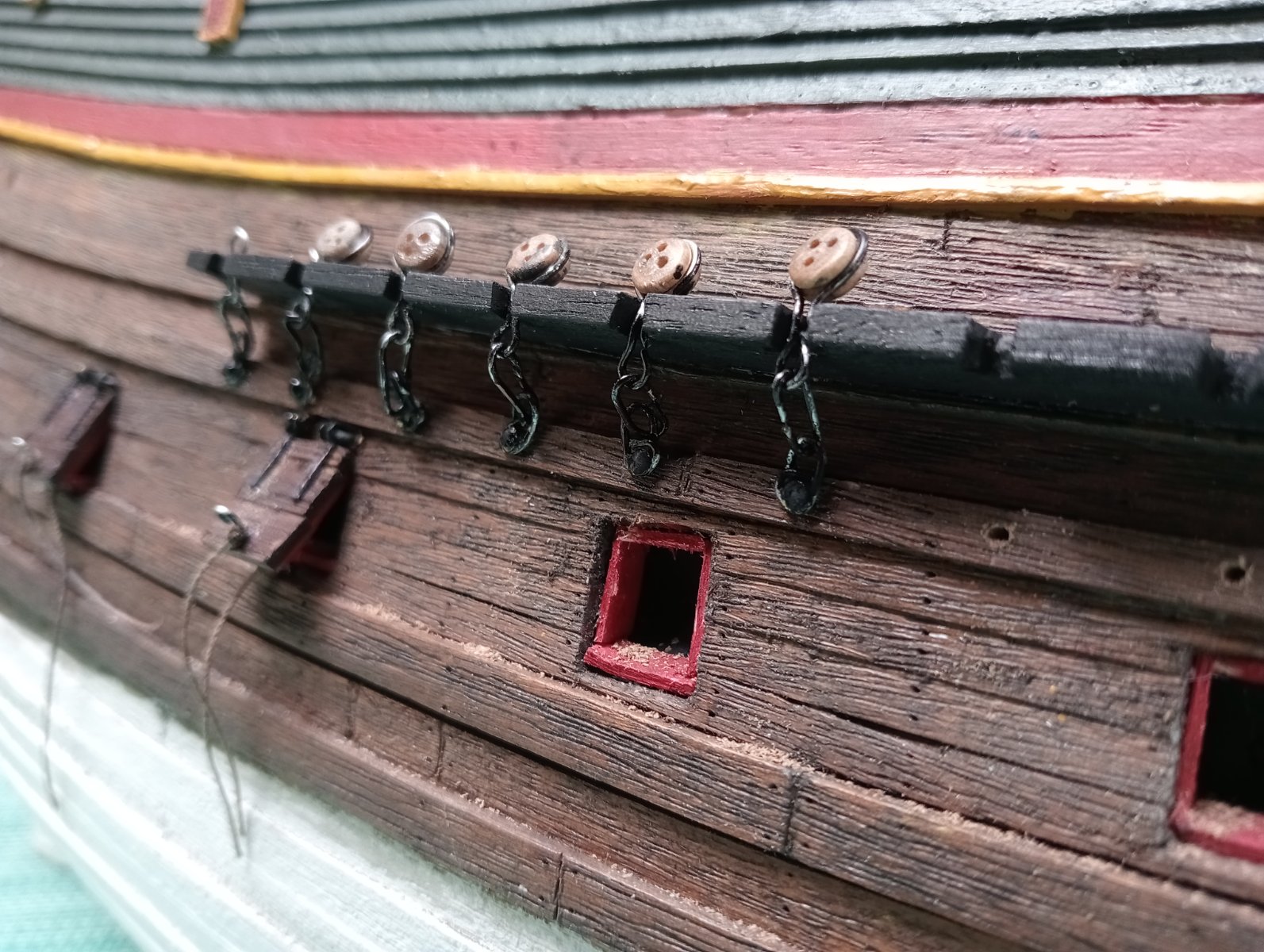

De rusten heb ik gemaakt en bevestigd. Deze bewust in donkere kleur beits gezet. Las in het boek wat ik heb dat deze gebruikelijk donkerder waren, dus daar is het idee ontstaan. Ik vind zelf het kleur contrast wel mooi.

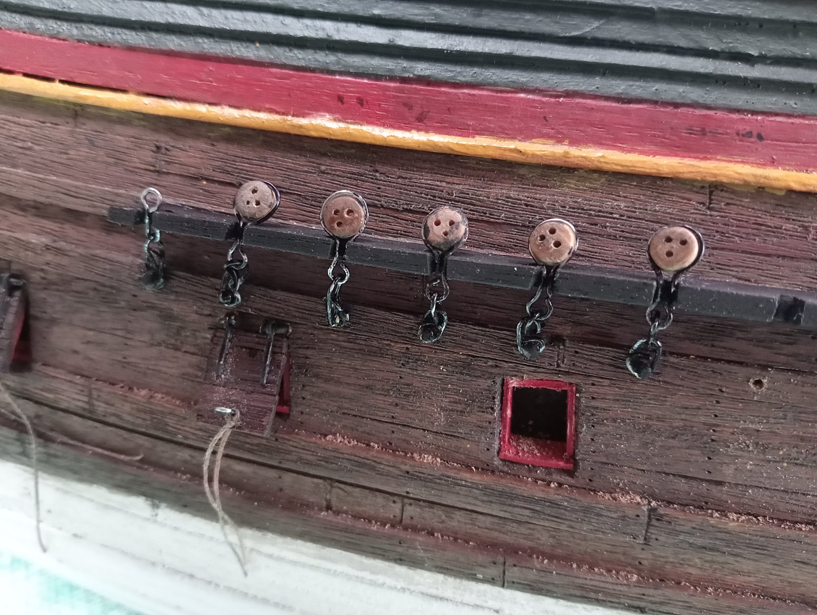

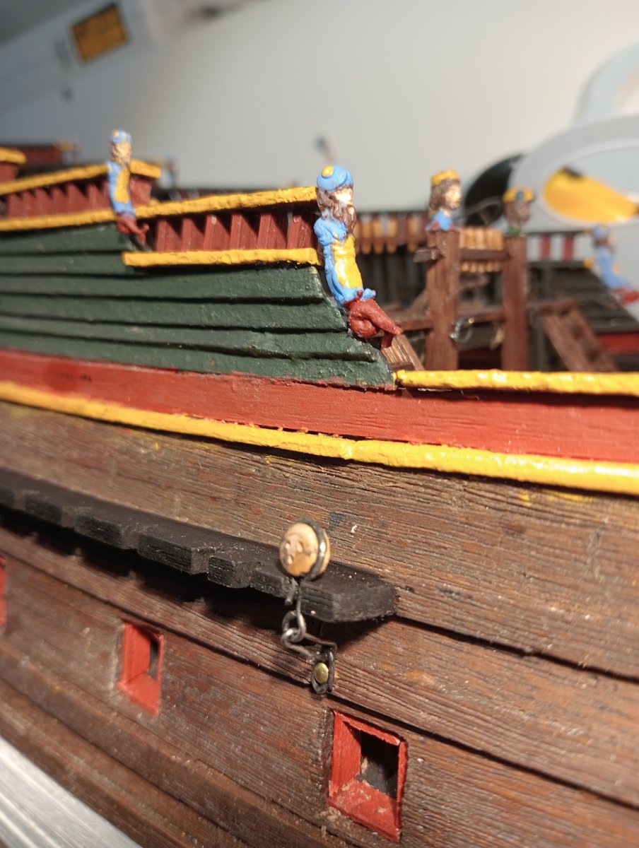

Het eerste putting ijzer er als proef eens ingezet. Blij met het resultaat. Ik ga deze zwart maken en zo nu en dan als ik wat tijd hebt lekker buigen zal ik maar zeggen... want het zijn er best veel. Maar goed het is wel rustgevend. Met wat afwisseling om de kanon luiken te bevestigen.

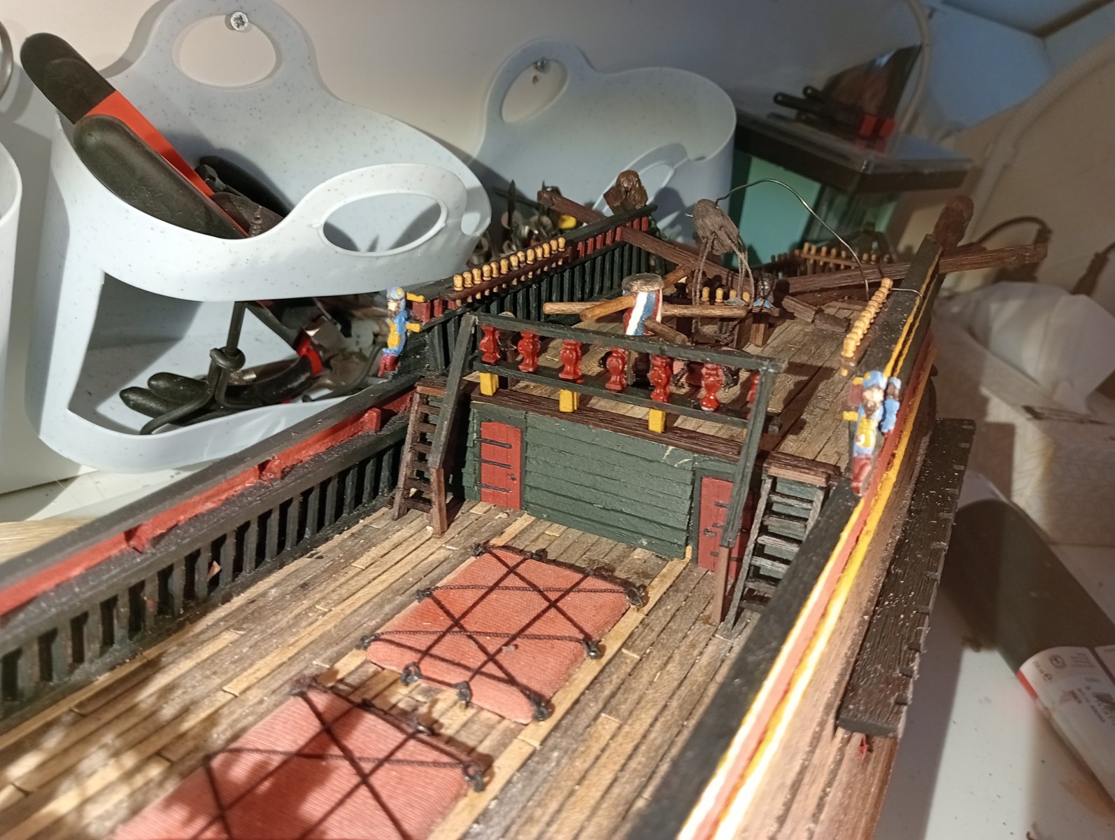

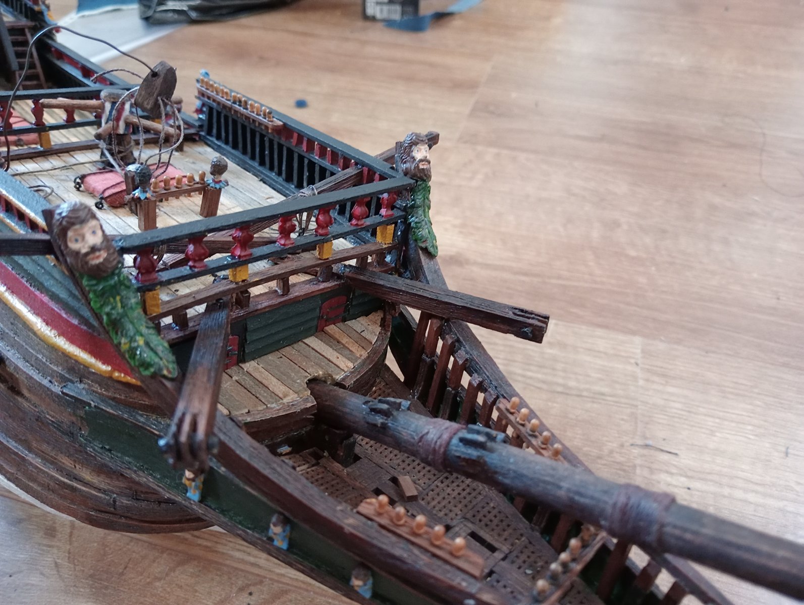

Dan de railing. Ik heb ervoor gekozen deze toch tot de trapjes te laten lopen met een railing langs de trappen. En wat kleur toegevoegd.. zodat het mooi matched met de buitenkant. Dus wat eigen ontwerp erin gegooid ;). Nog wat bijschilderen en dan eens bedenken wat ik met de andere railingen ga doen. Iig. proberen dezelfde stijl door te zetten.

Kleine update. Hier vanmiddag wat aan de slag met de putting ijzers. Na vooral oefenen proberen zitten de eerste paar erop. Nu gaat het sneller omdat ik nu elke stap soort van onder de knie (tang greep) heb. Hopelijk begin ik hierdoor wat meer lol in dit deel te krijgen.

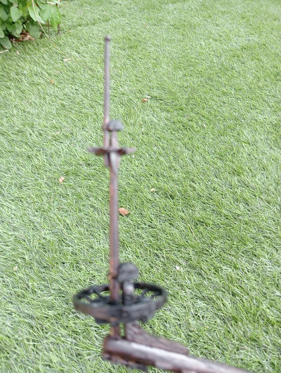

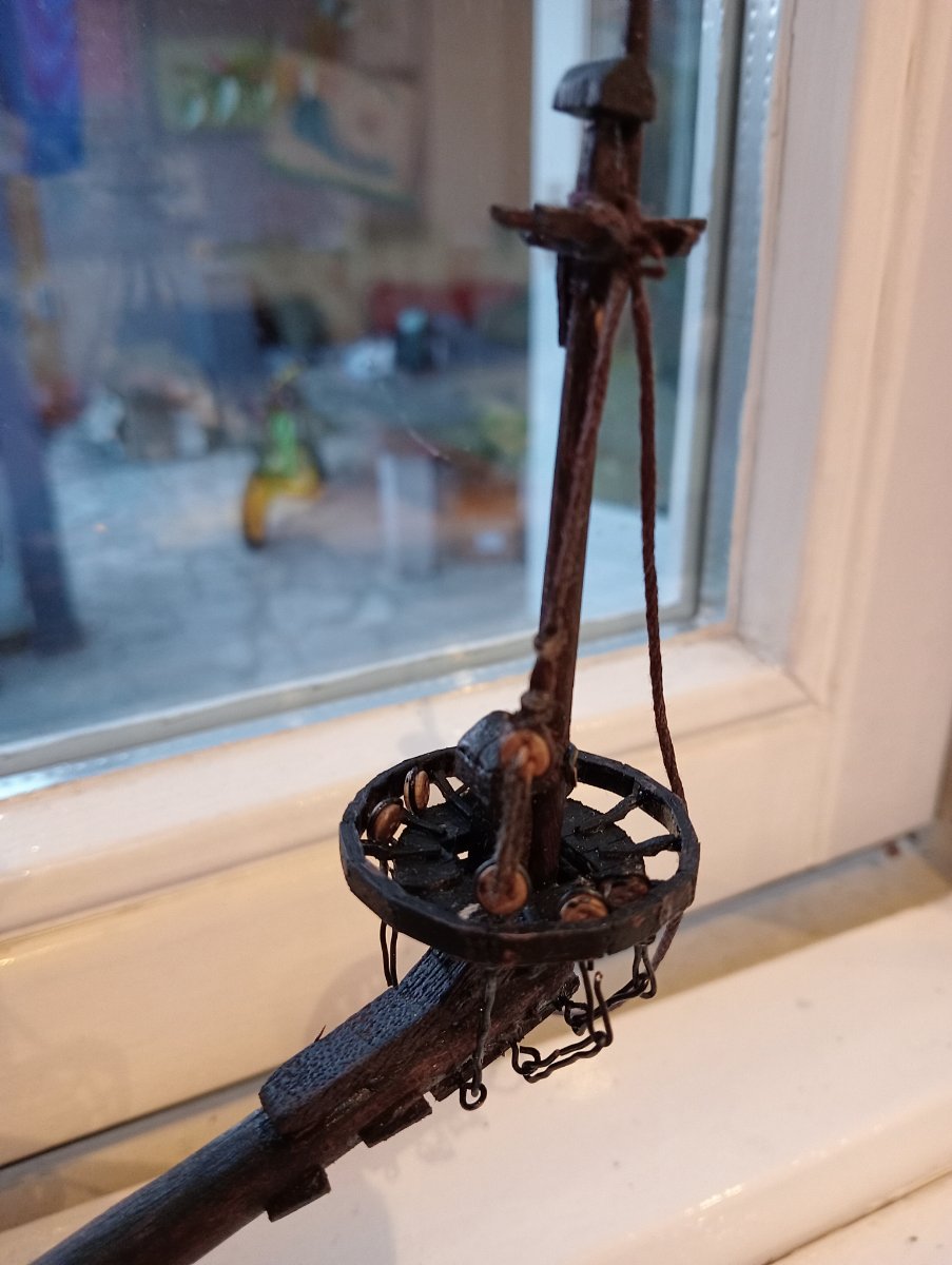

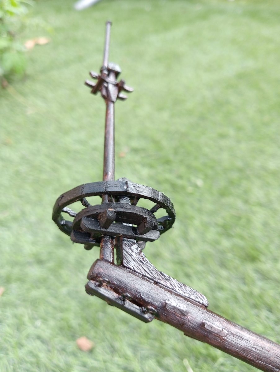

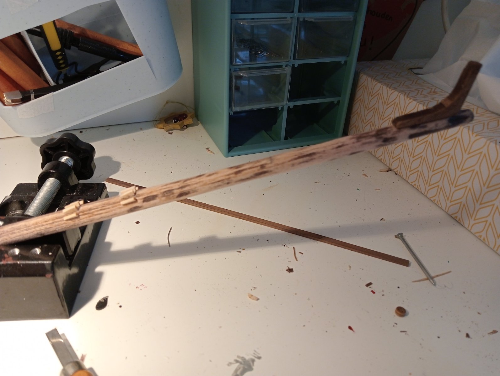

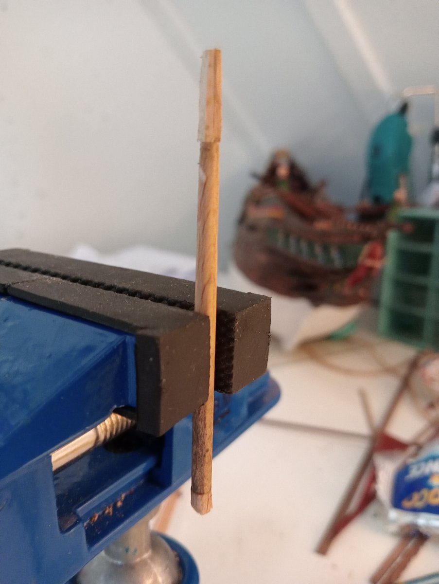

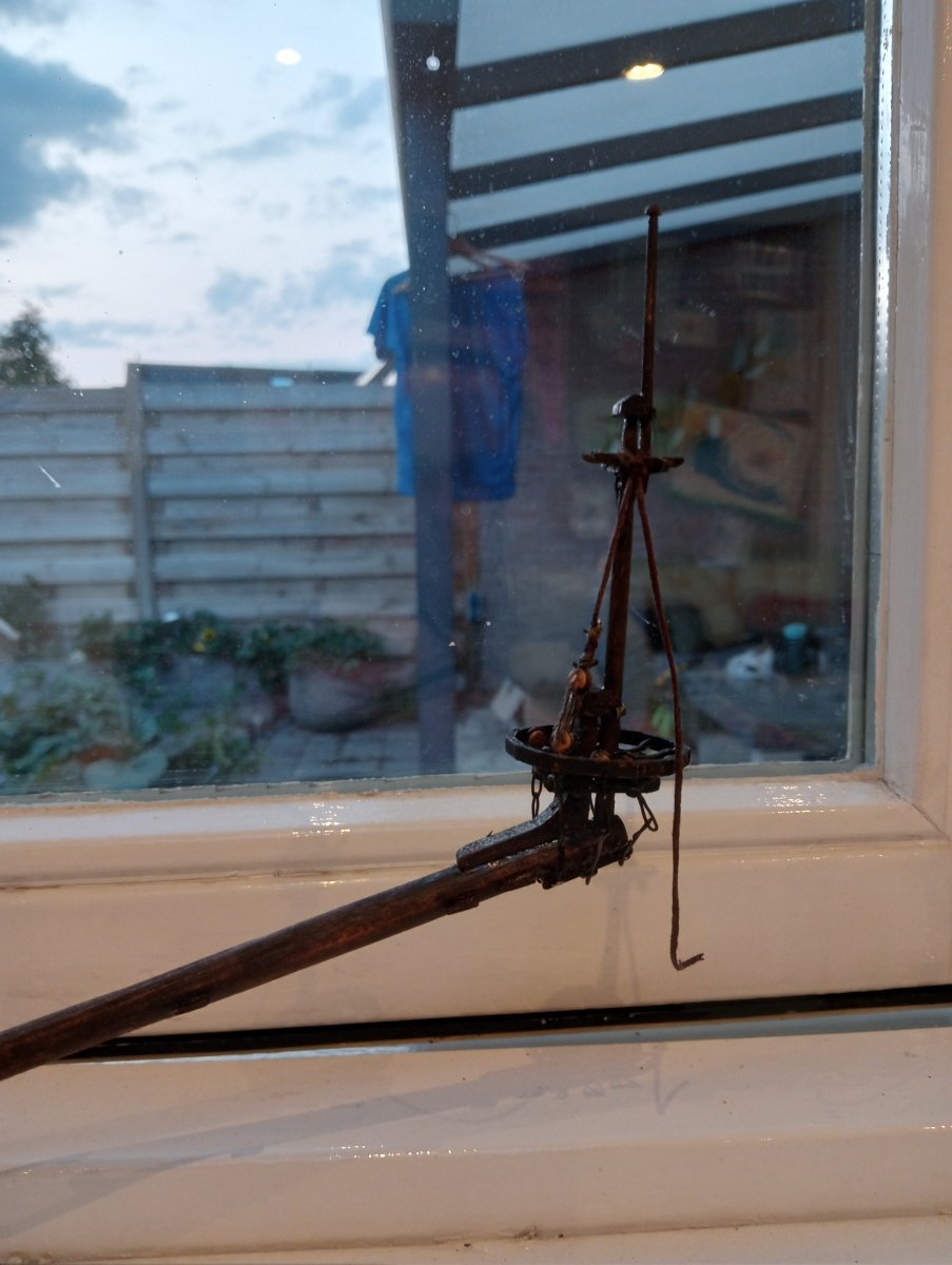

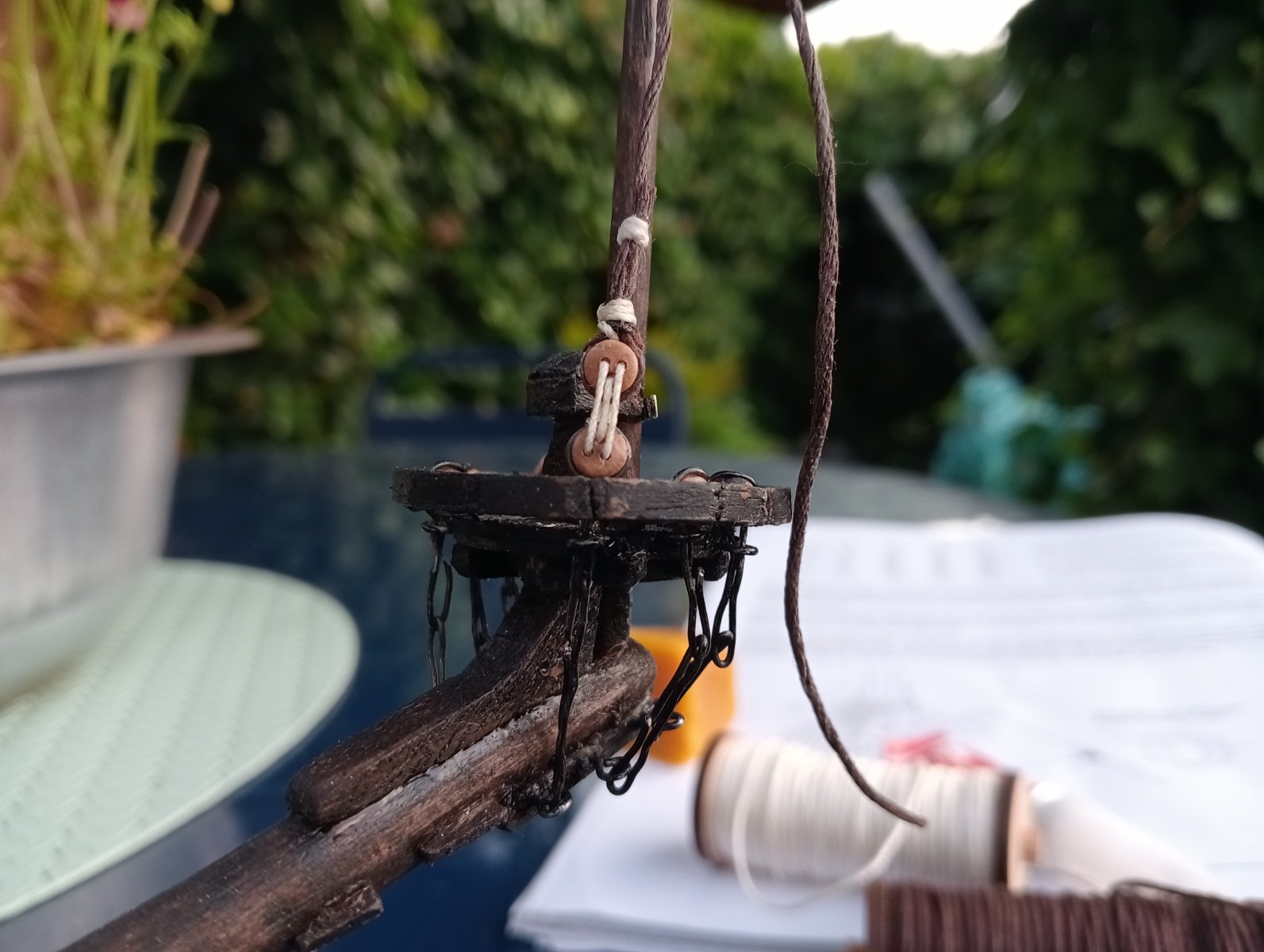

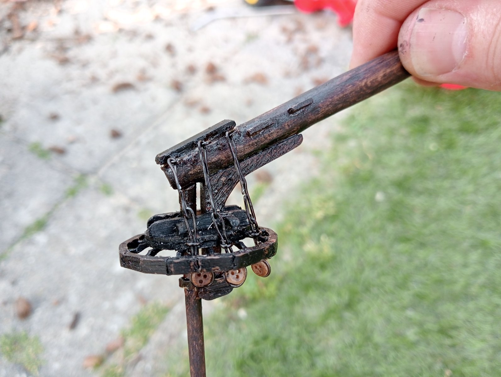

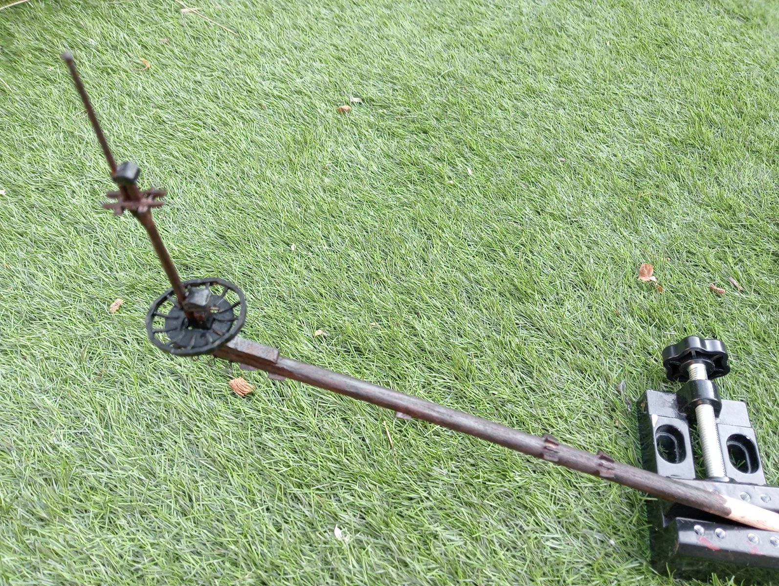

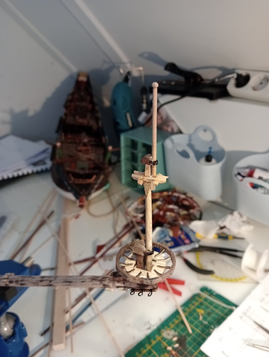

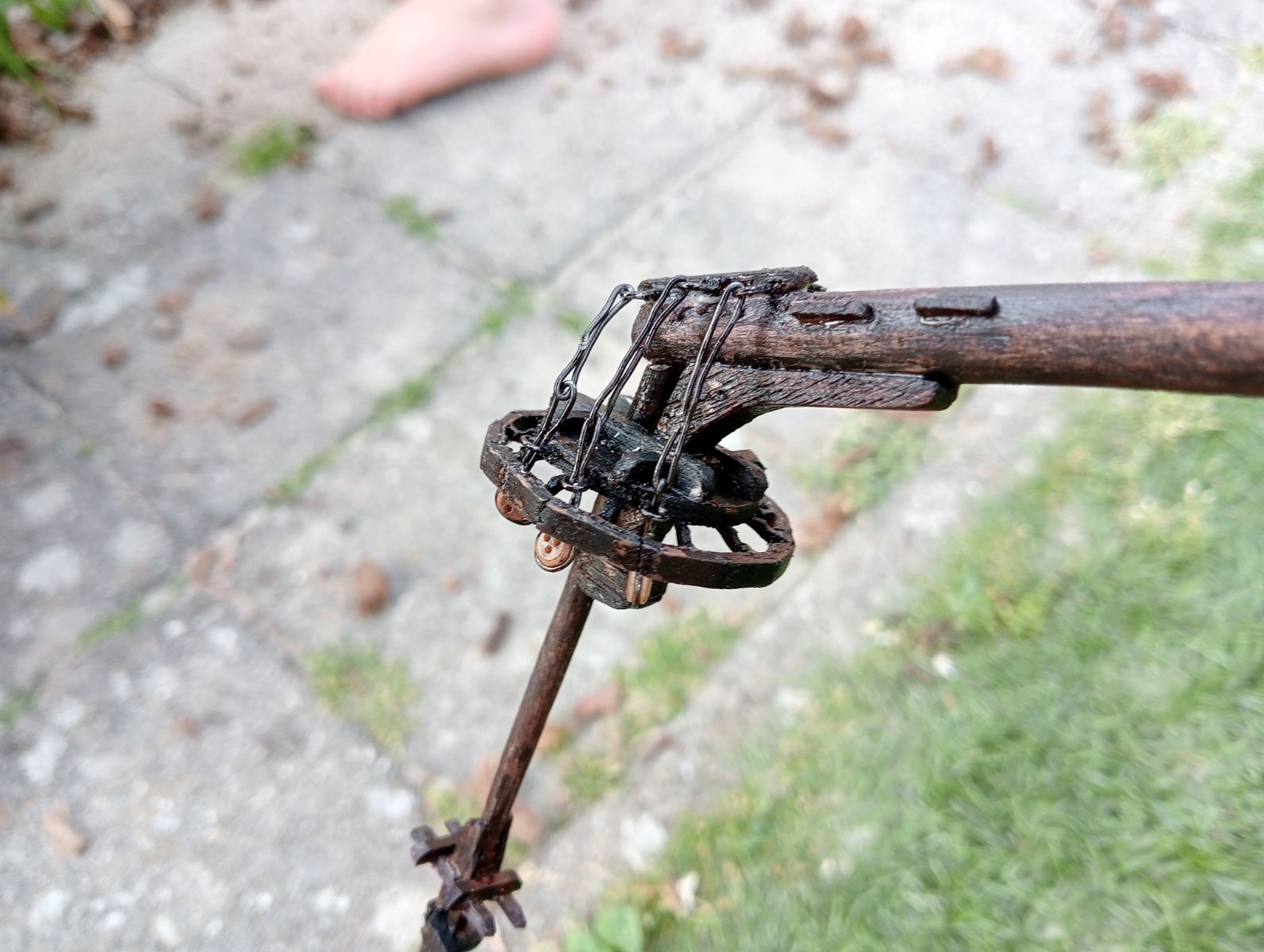

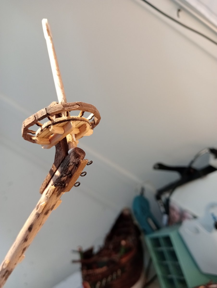

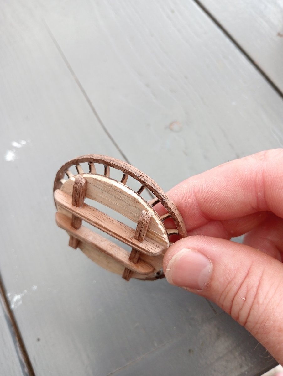

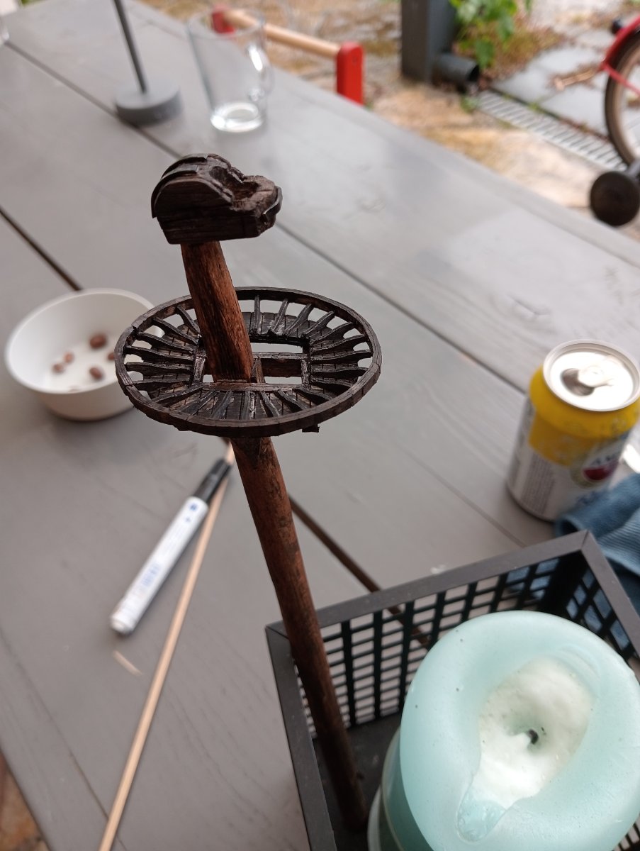

Vandaag een productieve knutseldag gehad. En speciaal daarom heb ik een leuk projectje gedaan namelijk de boegspriet. Ging best goed allemaal. Wel even moeten kijken naar andere verslagen om helemaal te begrijpen hoe het allemaal zit. En gelukkig nog een foto van de replica gezien waar er putting ijzers aan de top van de boegspriet naar de mars zitten ipv. touw. Dus daarmee gelijk mn plan aangepast want ik had al nagedacht hoe dit met touw te gaan doen. Hieronder wat foto's het proces en resultaat. Het buigen van de ring rondom de mars lukte voor geen meter. Daarom terug gegrepen naar een techniek die toegepast werd ca. 4 jaar geleden bij de bouw van m'n Victory model in tijden dat de plankenbuiger nog niet bekend was: breken breken breken na elke halve cm en er een rondje van maken. Wat minder mooi maar wel effectief
En de eerste serie puttingjzers aan de rust. Dit lukt goed nu en gaat ook sneller. Qua resultaat tevreden alleen de middelste schakels zijn relatief kort tov voorbeelden die ik gezien heb.
Later dit weekend wil ik de putting ijzers bij de spriet nog maken en ik zal dan nog een foto toevoegen.
In de nieuwere pakketten zit tegenwoordig een setje volledig lasergesneden marsen. Die zijn wat makkelijker te maken. Kosten van dit set zijn te overzien. Stuur maar een berichtje als je interesse hebt :)
Bedankt voor de tip Hans. Ik hou het toch even bij m'n eigen manier... misschien minder mooi, maar ik vind het dan ook wel weer wat als het toch lukt :)

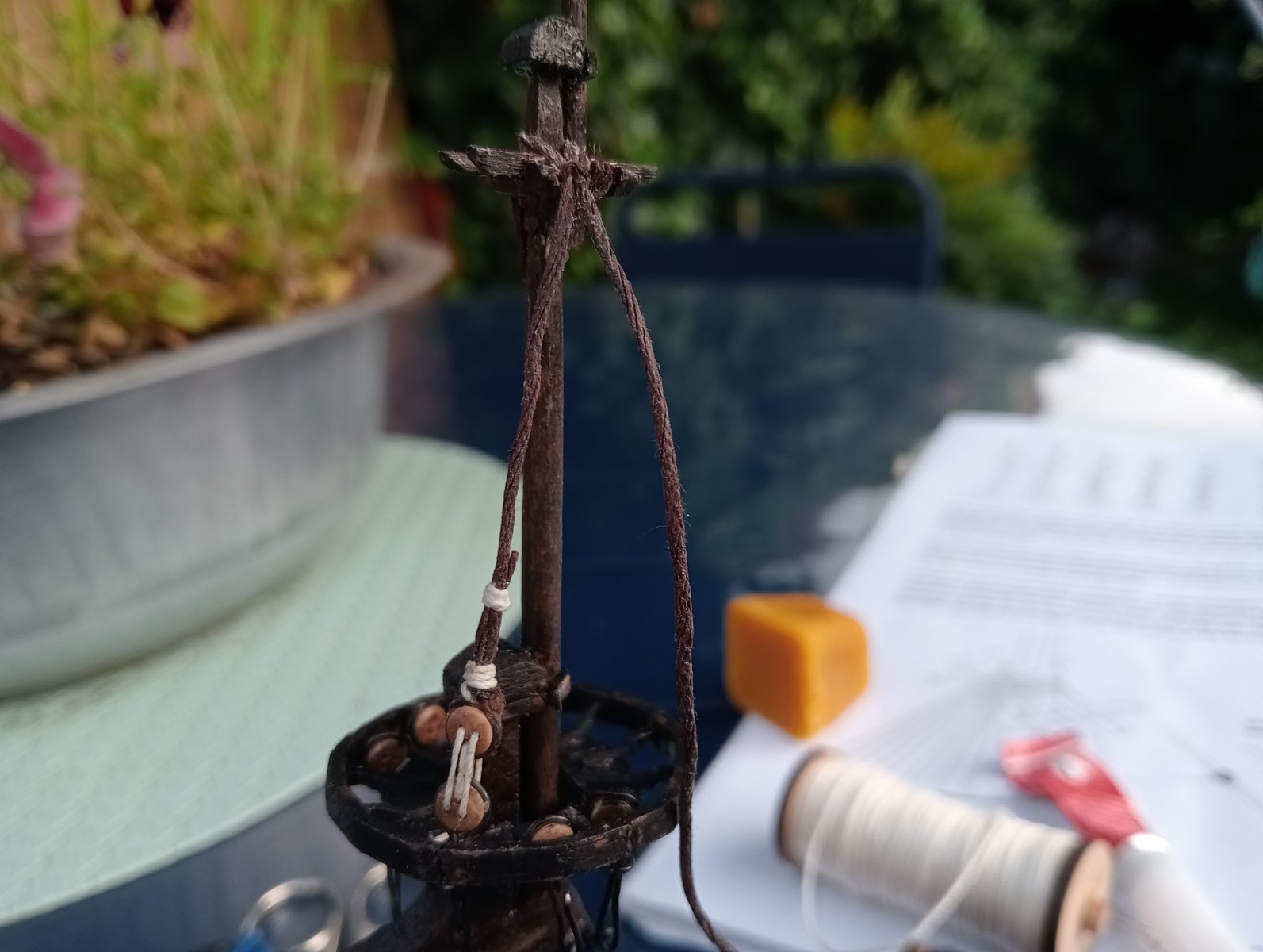

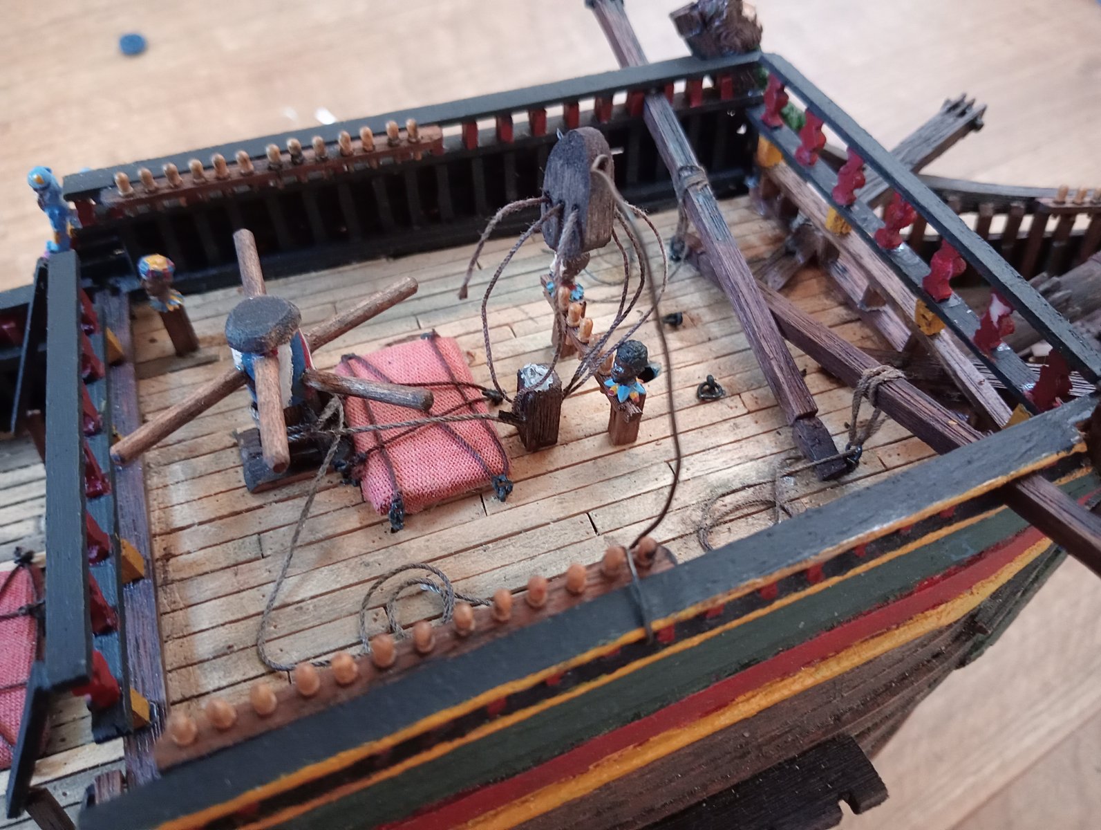

Nog even een kleine update. Mn eerste knoopwerk de talie reep gemaakt. Veel geleerd vanavond. Soms denk je ik heb het moeilijkste toch wel gehad. Nou dit overtreft weer. Enige ik krijg moeilijk spanning op het want, iemand een tip?
En het bruine touw draait uit elkaar. Iemand tips hoe je dat kan voorkomen?

Hoi Timber,
Waarom het touw draait, dat kan ik je niet vertellen.
Dat heb ik zelf nog niet ondervonden. :)
Maar voor de andere vraag, daarvoor maak ik zelf gebruik van verschillende YouTube filmpjes.
Zoals bv
Ik gebruik niet alles, maar je kunt er wel wat van leren vind ik.
Hopelijk heb je er wat aan.

Ik gebruik touw uit de Kolderstok doos en ook aangekochte polyester touw. En altijd haal ik het katoenen touw over de bijenwas.
Afhankelijk van de bewerking kies ik het een of het ander. Want is polyester, talierepen zijn ook polyester en de weeflijnen uit de bouwdoos. Bruin 0.25.
Woelings en sjorrings worden polyester. Ziet er strak uit vind ik.
Verder ga ik het wel zien.

Ik weet niet wat er met je touw gebeurt is. Het lijkt, alsof je de slag eruit hebt gedraaid. Door de talie kan je deze strak zetten normaal gesproken maar ook je jufferblokken zitten wat dicht op elkaar en zo is er weinig strak te zetten. Maar het moet ook zeker niet als een snaar te staan. Een mooie tussenruimte tussen de juffers is 2x de diameter van de jufferblokken. Maar ze zitten ook op zijn kop.
Ja denk het ook Hans dat de slag eruit gedraaid is. Weet je ik begin later nog eens opnieuw en neem de tips mee. Eigenlijk veel geprutst met de eerste maar daardoor al veel techniek geleerd . Bedankt voor de tips
Oja maar goed dat er een forum is met oplettende bouwers anders had ik alle juffer blokken op de kop erin zitten ... Als je daar tenslotte achterkomt Hahaha dat zou wat zijn zeg. Dan heb je geen mirror functie zoals in AutoCAD he
Vanavond poging 2. Geen nog niet helemaal soepel maar begin het te leren denk ik. Iig al wat meer spanning erop gekregen en minder uit elkaar gedraaid touw. Kom er alleen ten slotte achter dat het onderste jufferblok gedraaid is. Beetje opletten in vervolg gelukkig zie je het niet echt. Heb bedacht het witte touw te beitsen zodat het iets verweerder lijkt en past in de stijl van het schip. Ben wel benieuwd wat jullie hiervan vinden. Morgen bekijk ik het nog eens in goed licht.
