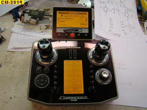

Ik heb al een aantal jaren de Commander 5000 in gebruik voor mijn Cat385 graafmachine,dus deze gaat ook voor de truck gebruikt worden,er kunnen meer modellen in geprogrammeerd worden zoals bij de meeste moderne zenders.

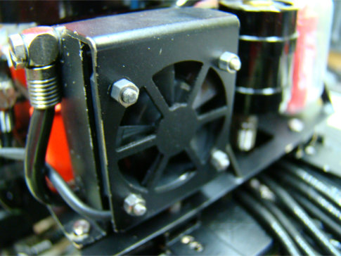

...ventilator geplaatst in de hydr.olie koeler....

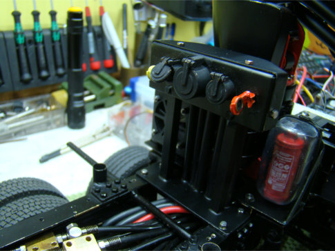

....ook de brandblusser is weer geplaatst....

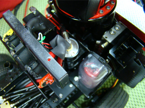

...daarna de houder met de lucht en spanningsaansluitingen voor de trailer voorzien van kabels en op het chassis geplaatst...
...blik van de andere zijde....
...en met de afdekkap geplaatst....

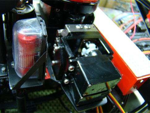

....daarna in de kraanvoet nog 2 servo's geplaatst die de ventielen voor de extra aansluitingen aan het einde van de arm bedienen,hier kan bijvoorbeeld een rotator op aangesloten worden,waardoor de haak hydraulisch gedraaid kan worden...

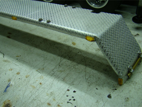

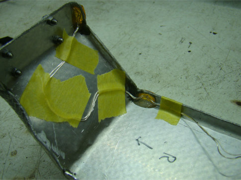

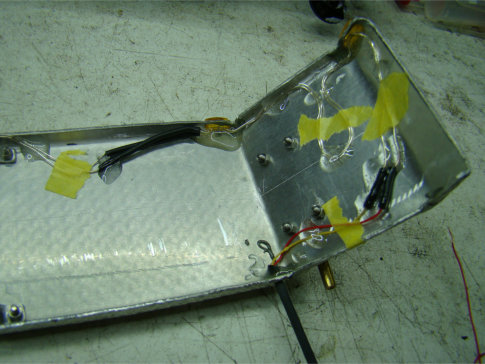

...daarna op de spatborden de begrenzings verlichtings glaasjes van Wedico geplaatst,eerst een gat in de zijkant gemaakt, en daarna het glaasje gelijmd....
...vervolgens aan de binnenzijde van het spatbord 5 smd leds geplaatst,en gefixeerd met tape, daarna de leds vastgelijmd...
...nadat de leds vast zaten, ook de stroomdraadjes goed gelegd en vastgelijmd....
...en hier is dan het resultaat te zien met de leds brandend...

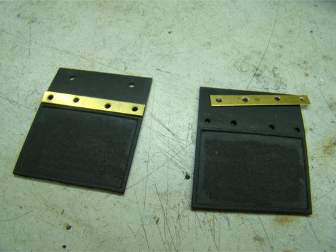

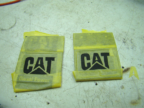

...daarna de spatlappen gemaakt,eerst logo van Wedico verwijderd,en strips gemaakt voor het vastschroeven van de spatlappen aan het spatbord....

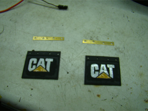

...daarna Cat logo uitgesneden en op de spatlappen geplakt...
...daarna eerst grondverf erop gespoten, na drogen wit erop gespoten, na drogen tape verwijderd en het geel met de hand aangebracht....

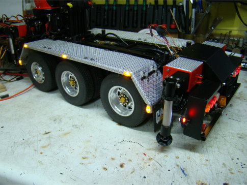

...de stroomdraadjes van ieder spatbord hebben een klein stekkertje gekregen, zodat voor het vervangen van een led, als deze stuk zou gaan,het spatbord van de truck gedemonteerd kan worden voor reparatie...
....na het plaatsen van de spatborden op de truck,deze aangesloten op het pistenking modul en de verlichting getest met de ontvanger aangesloten...

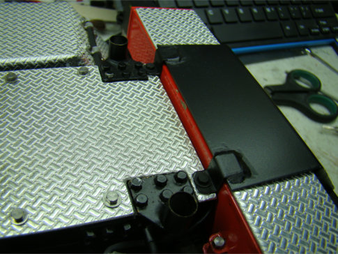

..na de spatborden gemonteerd te hebben, ook de beplating op het chassis en de schotel geplaatst...
...de afdekplat van de pistenking modules voorzien van twee steuntjes waarmee de plaat aan de chassis zijde vastgezet wordt...

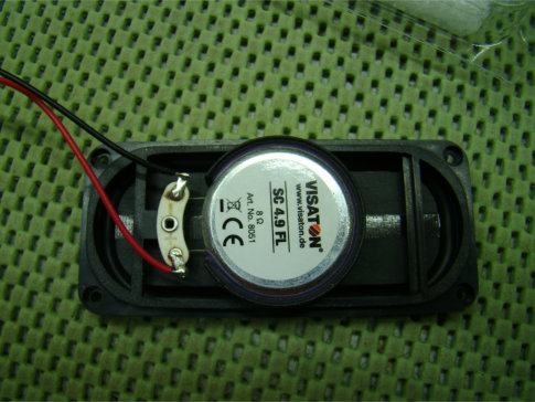

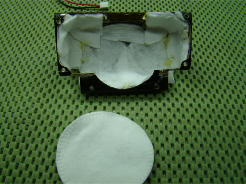

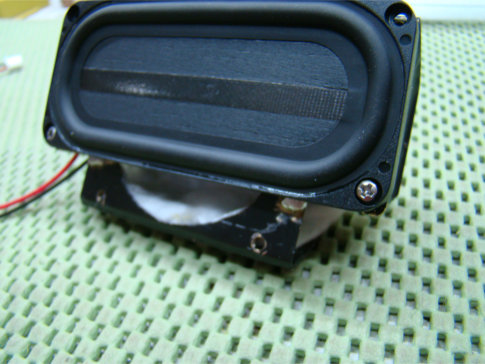

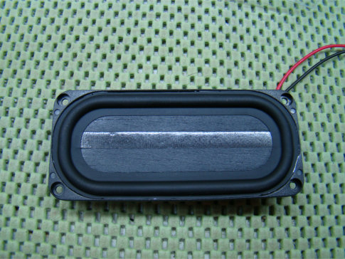

..nieuw type speakertje van Servonaut,heeft een groter oppervlak,en een iets lager frequentie bereik als de vierkante types,en past net onder de motorkap,en is minder diep door een kleinere magneet....
...behuizing iets aangepast,en voorzien van wattenschijfjes voor betere klank weergave....
...en de speaker gemonteerd, het geheel getest op de geluidsmodule van mijn graafmachine, klinkt super ! ...

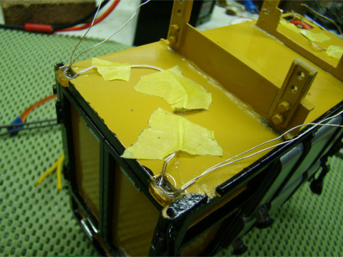

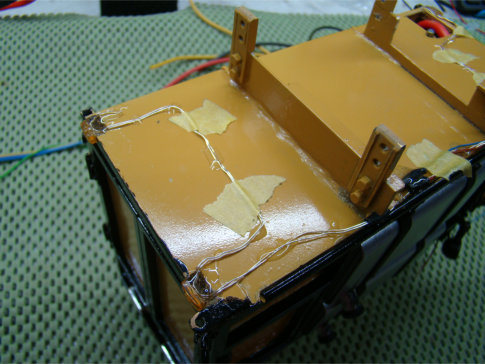

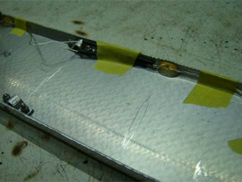

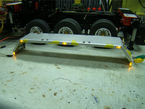

...daarna aan de onderzijde van het zwaar transport rack markerings lichten aangebracht....
....zelfde methode als bij de spatborden....
...en het resultaat....

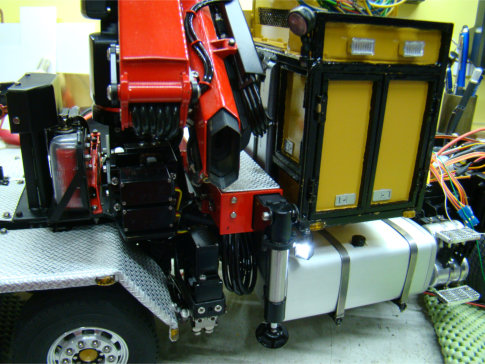

...close-upje....

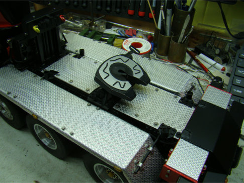

....daarna het rack op de truck geplaatst...

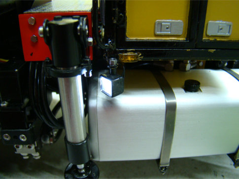

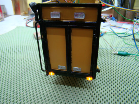

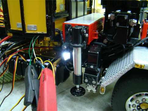

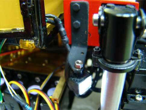

...vervolgens de achteruitrijlichten die aan de zijkant zitten gemonteerd....
...close-upje...

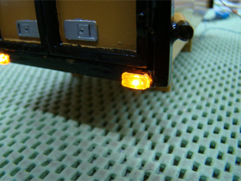

...en ook aan de ander zijde...
close-upje...

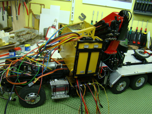

Hallo Allemaal,
kleine update....

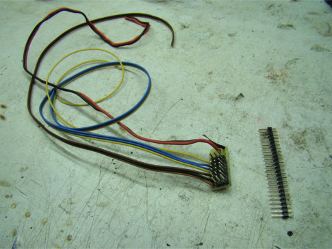

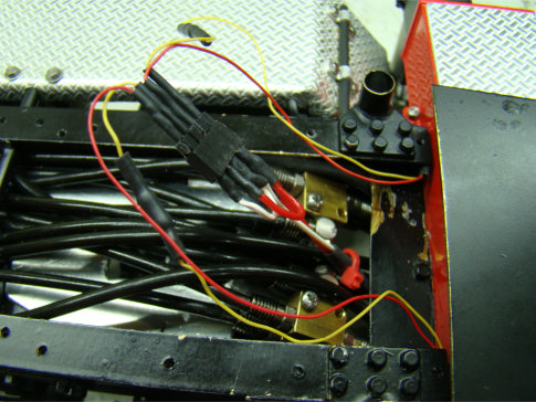

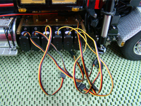

...hier zie je de servo kabeltjes van de 6-voudige ventiel blok....

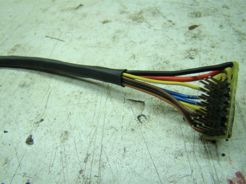

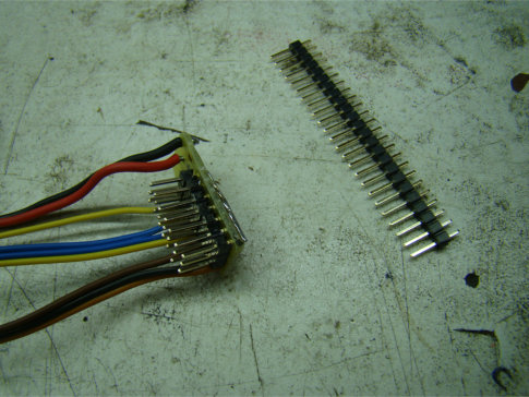

...om niet al te veel bekabeling te krijgen,een printje gemaakt voor de servo aansluitingen, waarbij de + en - maar één keer aangesloten wordt, zodat alle servos hier door gevoed worden, en voor elke servo afzonderlijk een puls draad....
....close-uppie....rechts ernaast ligt de strip waar de servo aansluitingen van gemaakt zijn...

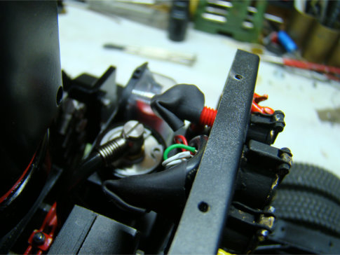

....alle kabels voorzien van een krimpkous.....

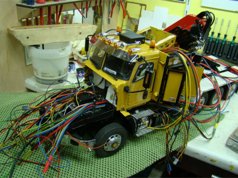

....en nadat deze kabel op zijn plaats is gelegd, kon eindelijk ook de cabine weer op zijn plaats gemonteerd worden...
