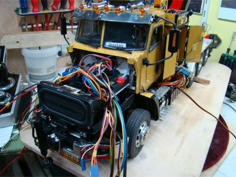

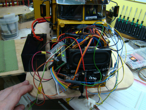

....de eerste kabels ingekort en aangesloten....

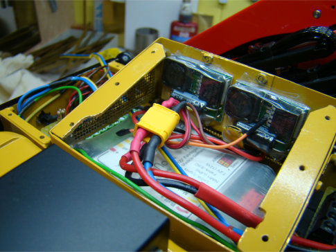

...onder de ventilator op het zwaar transport rek is de rijregelaar geplaatst,en ook 2 bec voedingen,op deze manier wordt straks alles gekoeld door de ventilator....

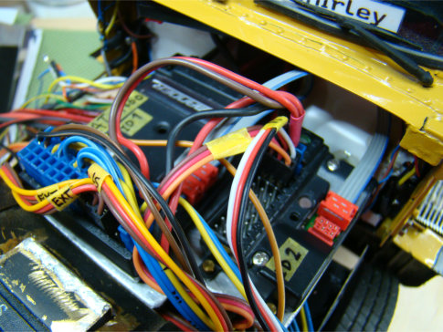

....onder de motor kap de ontvangers geplaatst....

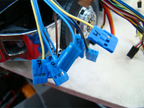

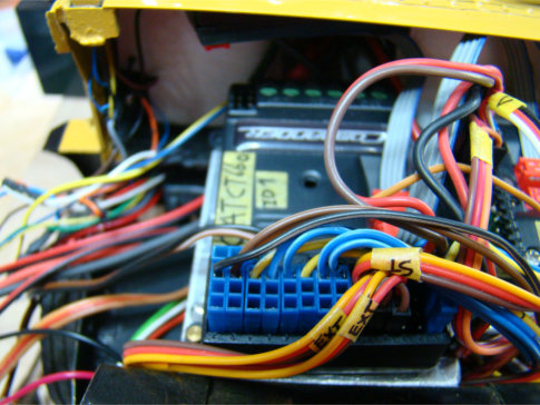

...daarna de puls draden van het verdeelblok voorzien van stekkers...
...en deze genummerd...

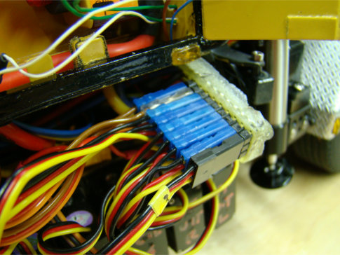

...bij het verdeelblok de servokabels ook ingekort en van een nieuwe stekker voorzien en aangesloten op het verdeelblok...
....ook aan de ontvanger zijde alles op de juiste plaats aangesloten op de ontvanger....
...en ondertussen neemt de spagetti aan kabels af...

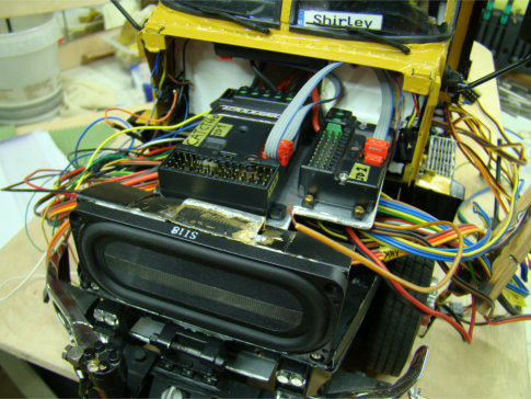

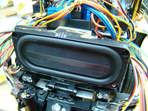

...ook de speaker is geplaatst onder de motorkap....
...nog een close-upje van de ontvangers....

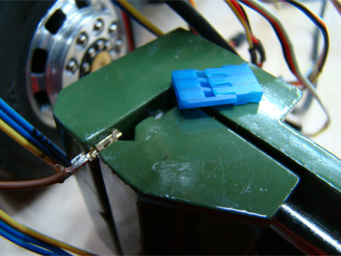

Op foto 568 is een proxxon bankschroefje te zien wat ik gebruik om de stekkers vast te houden tijdens het solderen, niet om de stekkers dicht te knijpen,de trekontlasting buig ik met een klein punt tangetje op zijn plaats.

Hey Allemaal,
...klein stukje verder....

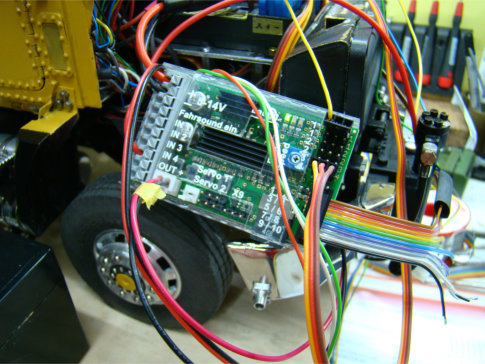

...beier geluids/multiswitch module USM-Rc2 geplaatst....
...en verder aangesloten...

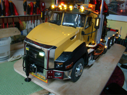

...verlichting van kabine en zwaar transport rek aangesloten....

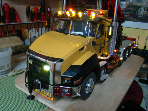

...ook de flitsers in de grille aangesloten ( en geprogrammeerd ) op de beier module....

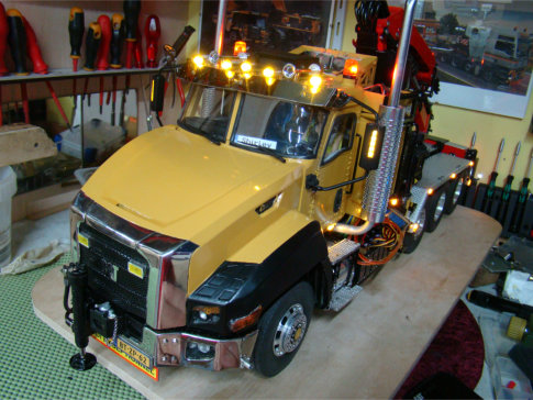

alleen de koplampen en raw nog van de voorzijde ...

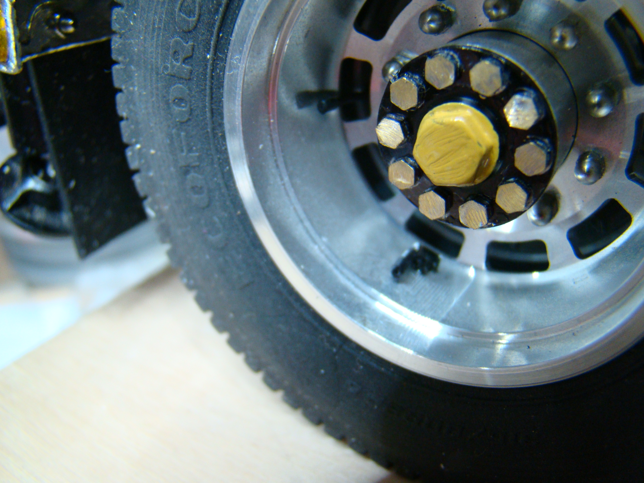

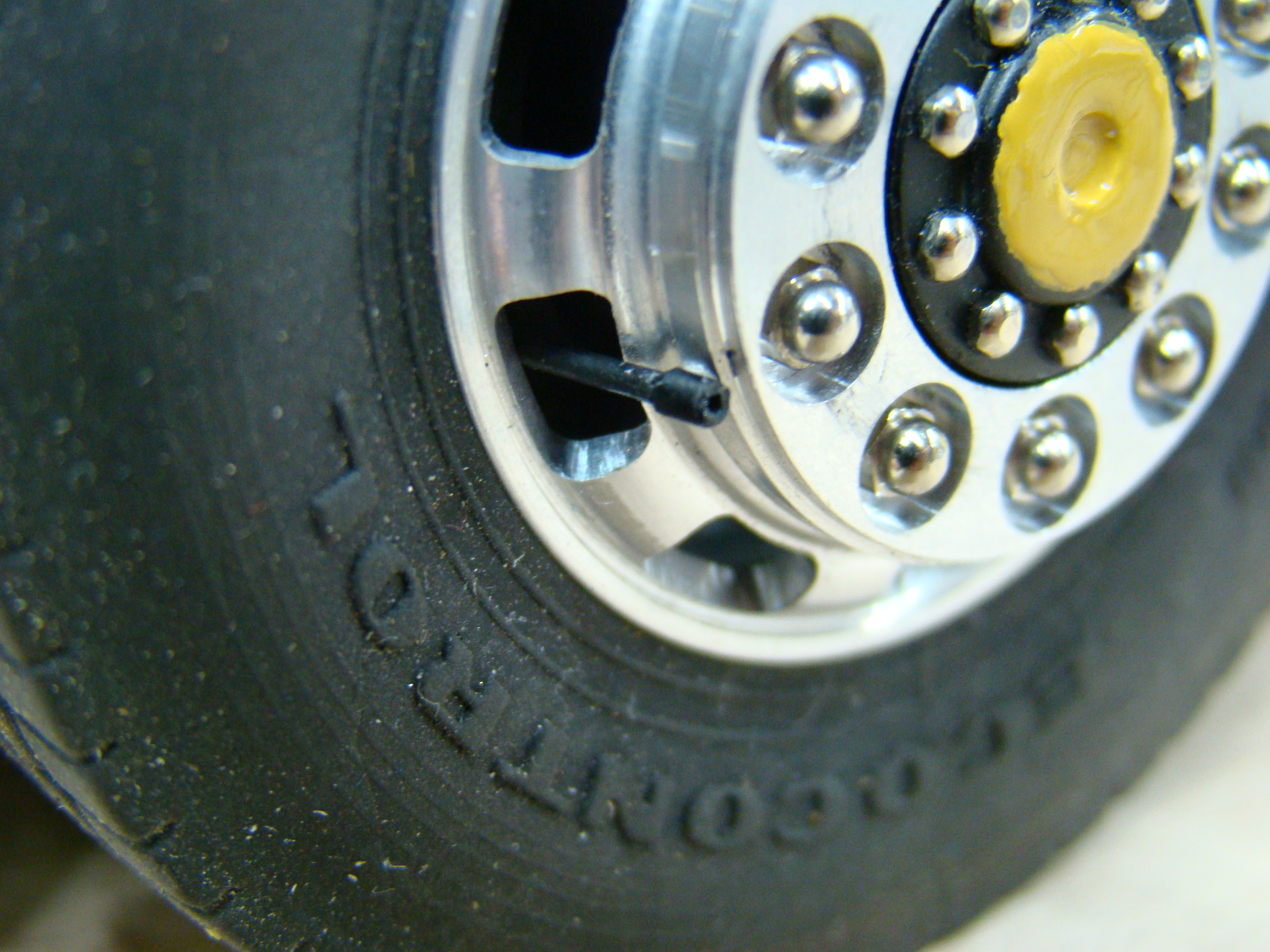

...lucht ventielen op de dubbellucht ....
...en op de supersingles van de 2e stuuras....
...en ook op de vooras...

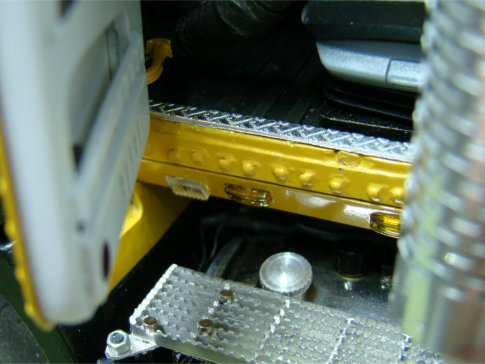

....bescherming op de dorpels van de deuren gemaakt.....

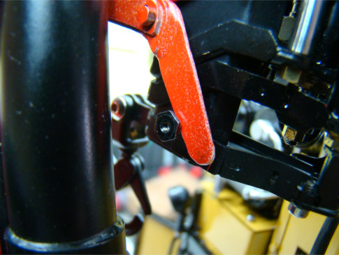

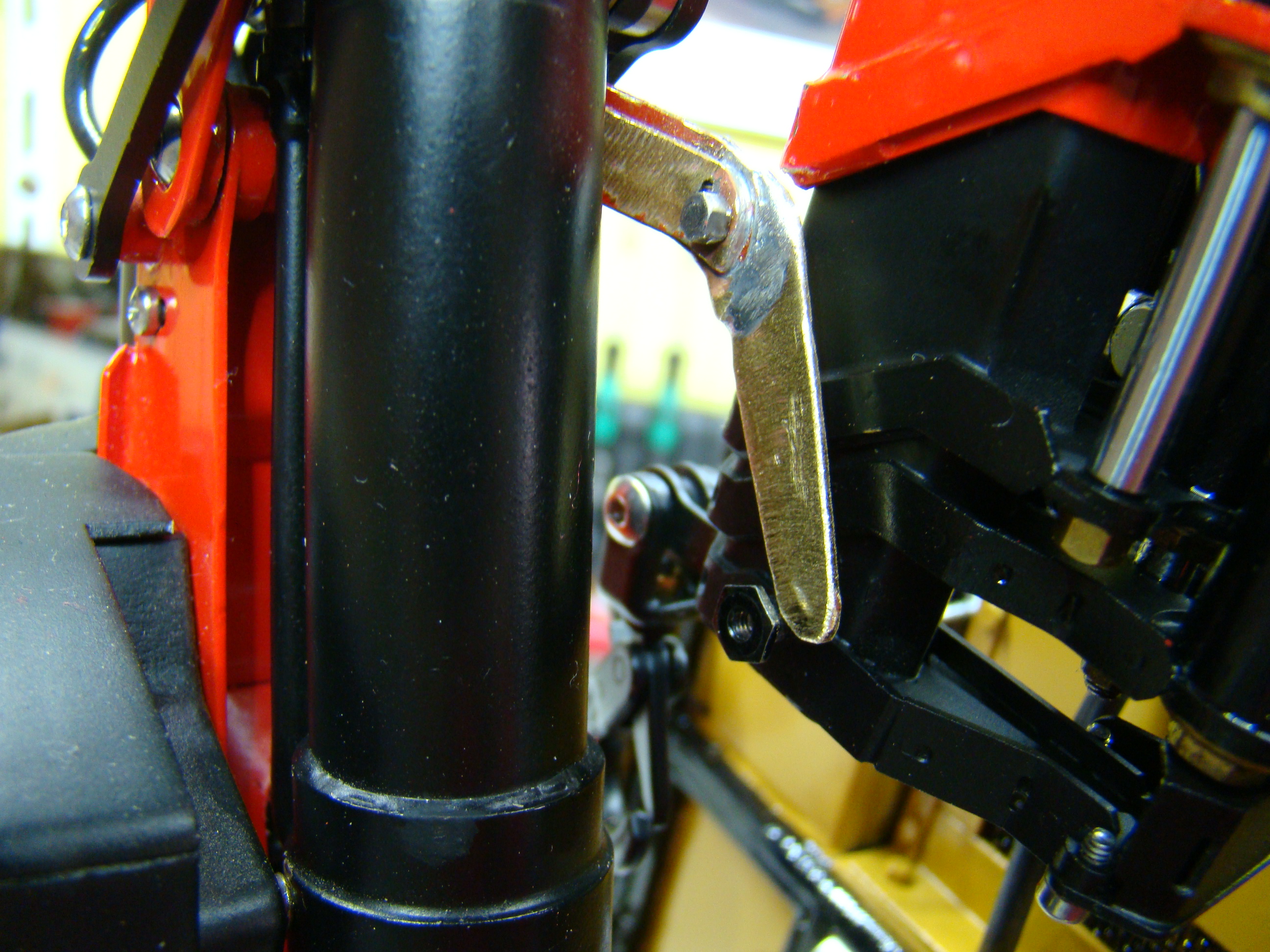

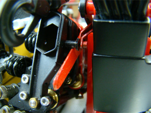

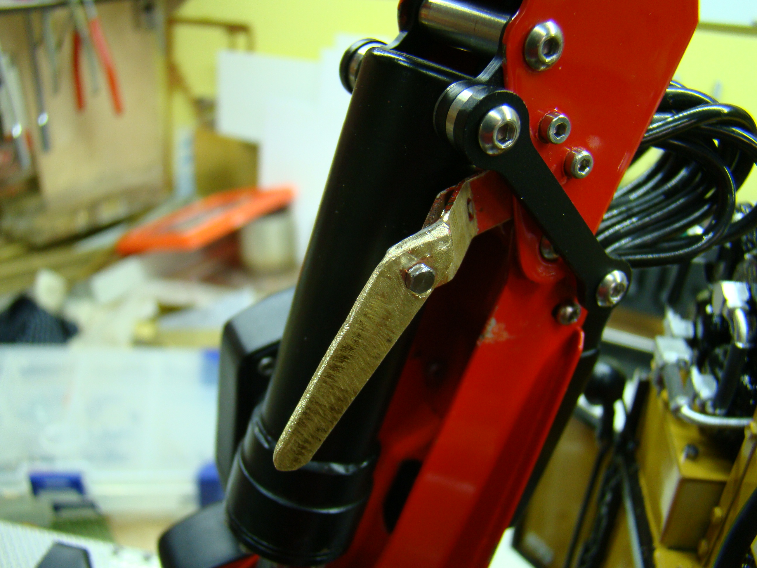

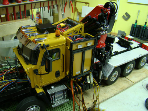

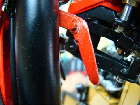

....daarna een verbetering aan de palfinger kraan gemaakt,de tweede arm moest met de hand in de "vergrendelingshaak" geduwd worden voordat deze verder opgevouwen kon worden,dat is natuurlijk niks,dus.....
...het originele haakje verlengt met een stukje messing plaat en vast geschroefd en gesoldeerd....
...hier is te zien dat bout die in de vergrendeling moet vallen,nu ruim onder het armpje uit komt....
...eerst in de lak gezet, en na het drogen getest,door het in-teleskoperen trekt de bout langs het armpje,en komt uiteindelijk op de goede plaats terecht....
...halverwege de beweging....
....en op het eind-punt aangekomen....
...en na het opvouwen ziet het er dan zo uit vanaf de andere kant....
