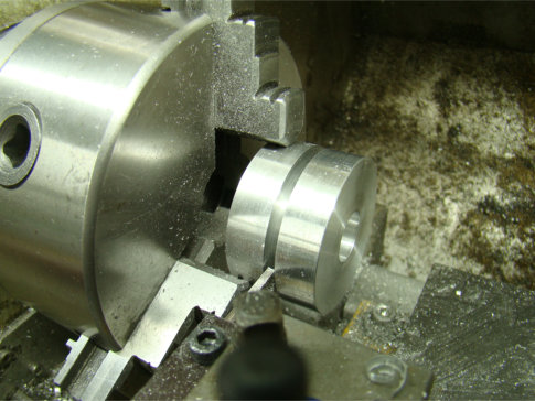

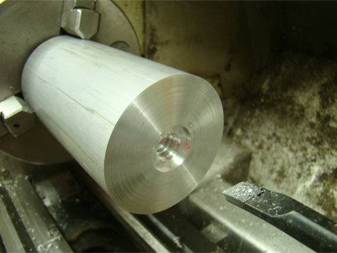

...het aluminium uitgangs materiaal wordt vlak gedraaid,en de uitsparing voor de centrale pin gedraaid....

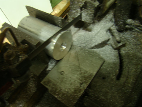

...daarna op de afkortzaag afgezaagd ...
...om de onderdelen na te kunnen draaien span ik ze op op een spandoorn die weer in de drie klauw vast gezet is...
...onderdeel opgespannen....
...en na het op maat draaien...

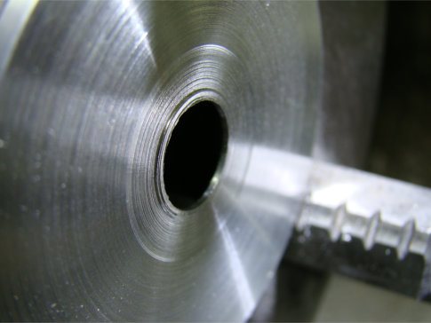

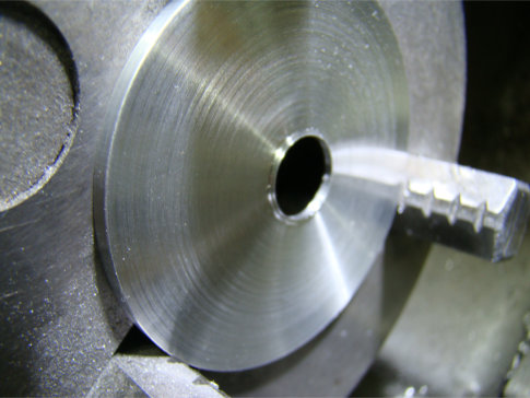

...door de opspandoorn is niet helemaal tot aan het gat vlak te draaien,dus dit nog een keer nabewerken met de drie klauw...
...ook wordt er dan gelijk een uitsparing in gedraaid van 0,1 mm op de plaats waar de kogellager komt, zodat deze vrij loopt...

Mooi opgelost Charlotte, met het inspannen van de dunne schijfjes met een opnamedoorn. Het is altijd wel weer een uitdaging van hoe krijg je alle kanten bewerkt van je werkstuk.

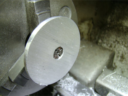

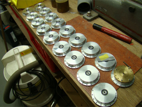

Hallo Allemaal,
...paar drukke weken achter de rug,tussendoor e.e.a. kunnen doen...
...voor de draaistellen weer wat draaiwerk verricht...
...op de foto zie je 2 draaidelen aan de buitenzijde bewerkt, na het afsteken kunnen de delen op dikte gedraaid worden, en de uitsparing voor de lagers verder bewerkt...
...inmiddels zijn er nu 7 stuks gereed, nog 11 te gaan....:rolleyes:
groetjes, Charlotte.:bye:

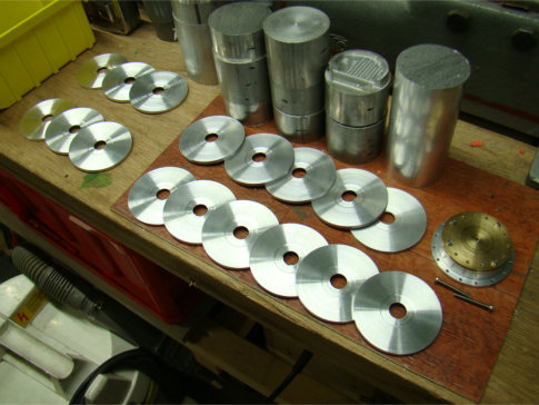

...hier gaat het weer iets verder...
...inmiddels zijn alle aluminium delen voor de draaischijven gereed...

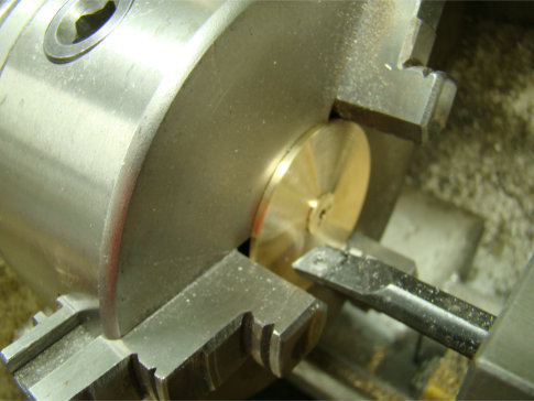

...dus verder met de messing schijven...

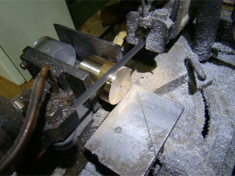

...eerst wordt bij stafmateriaal rond 50 mm een gaatje geboord in het midden...
...en daarna wordt het oppervlak vlak gedraaid...

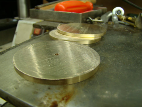

...dan wordt met de metaal zaag het schijfje afgezaagd van het staf materiaal...
...deze serie vier stuks zo gemaakt...

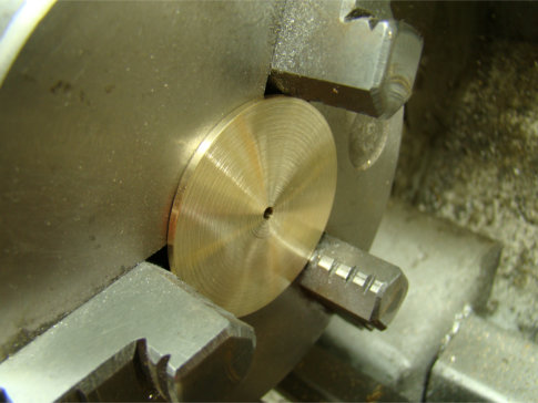

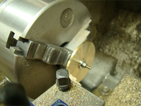

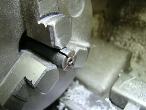

...dan worden de schijfjes opgespannen middels een doorn, en wordt het zaagvlak vlak gedraaid...
...in het midden blijft dan nog een stukje materiaal over...
...en dat wordt daarna dan met een binnen draai beitel verder vlak gedraaid...

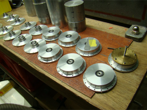

...en nog een blik op de draaischijven...
Groetjes, Charlotte.:bye:

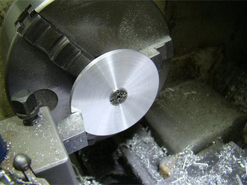

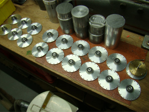

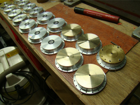

Hallo Luitjes,
...weer een stapje verder gekomen...

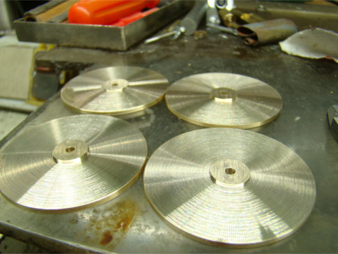

...eerst alle messing schijven gedraaid...
...en daarna allemaal nog nabewerkt, en nu gereed....

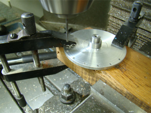

...volgende stap is gaatjes boren en M2 draad tappen bij alle draaitafels...:eek::rolleyes::koud:
Groetjes, Charlotte :bye:
