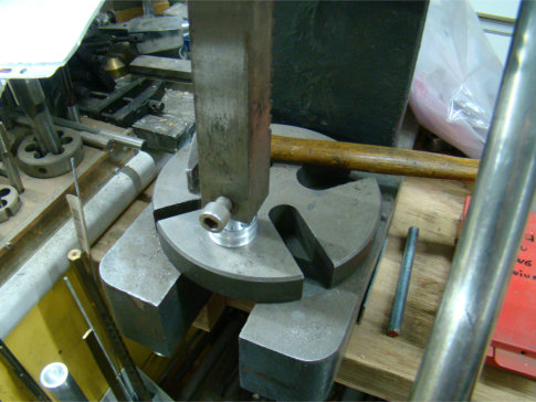

..volgende stap is de gaten in de velgen boren...

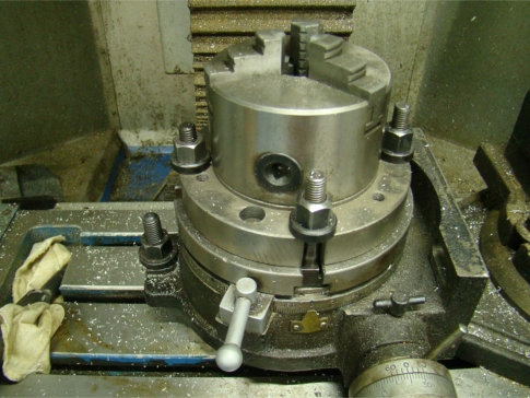

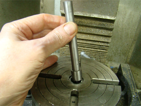

...op de boor/frees machine de verdeeltafel geplaatst en uitgeklokt...
...daarna een zelf gemaakte doorn in de verdeeltafel geplaatst...
...daarna wordt de 3- klauw over de doorn op de verdeeltafel geplaatst,de doorn wordt vanuit de freeskop aan de bovenzijde in het center gehouden,waarna de 3-klauw vastgedraaid wordt tegen de doorn, en daarna met bouten vast gezet op de verdeeltafel,zodat hij precies in het midden (centrisch ) gemonteerd is....
...daarna wordt de doorn verwijderd en kan het feest beginnen...

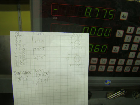

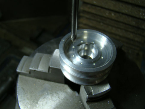

...van te voren de juiste positie van de gaten tov de verdeeltafel uitgerekend, en opgeschreven...

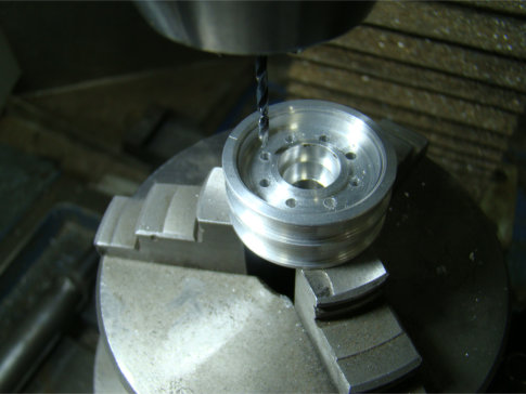

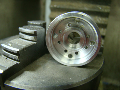

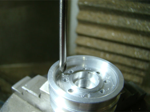

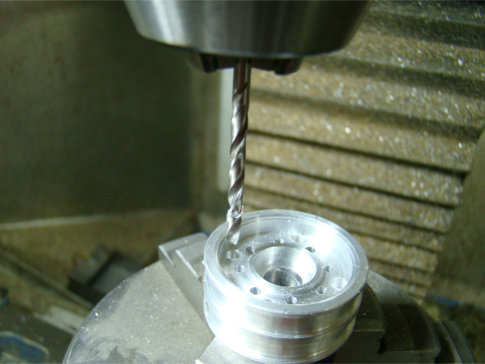

...de eerste velg opgespannen en met de centerboor voorgeboord...
...daarna hetzelfde rondje met het boortje om de gaten te boren...

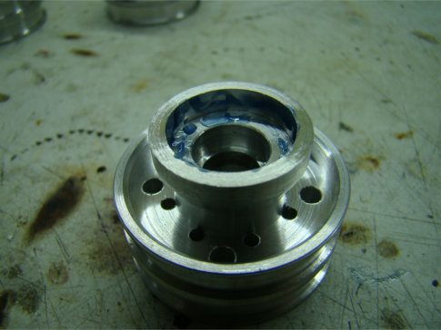

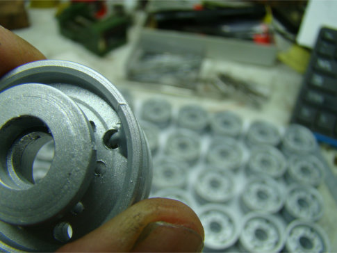

...daarna de verdeeltafel verplaatst voor de positie van de koelgaten voor de rem en deze ook weer eerst met de centerboor geboord..
...en daarna met het boortje ...

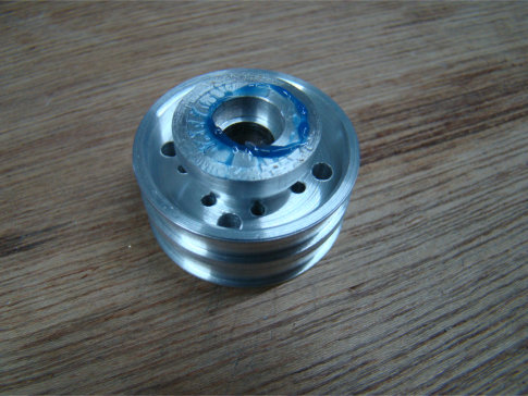

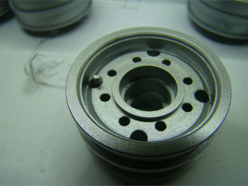

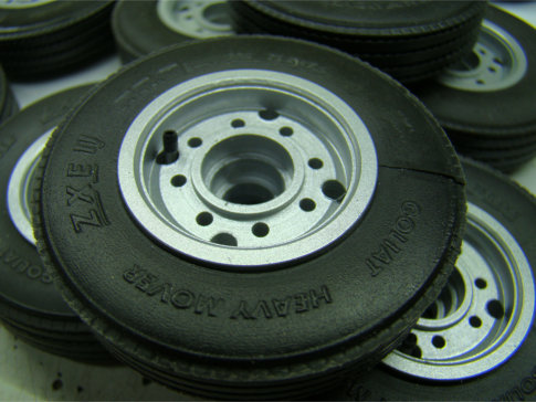

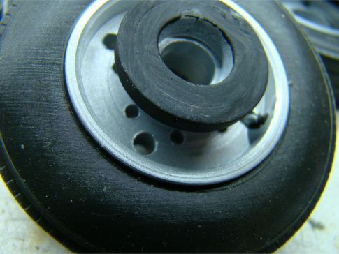

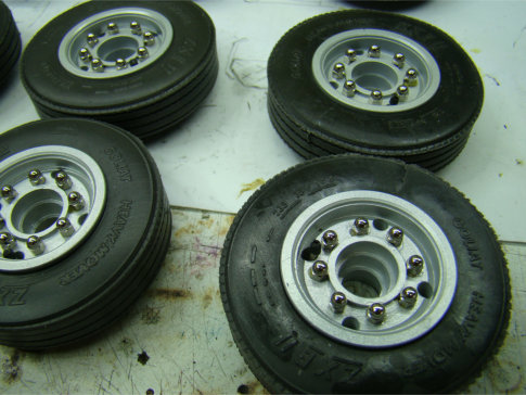

...en dan is de velg gereed...

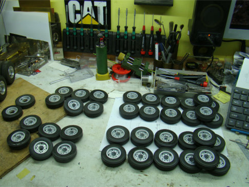

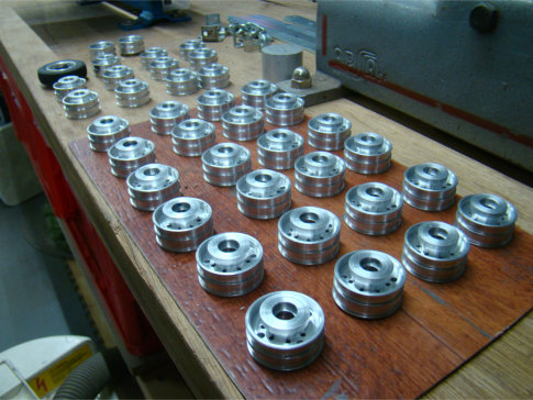

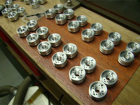

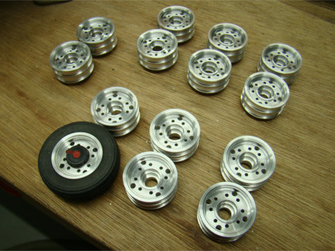

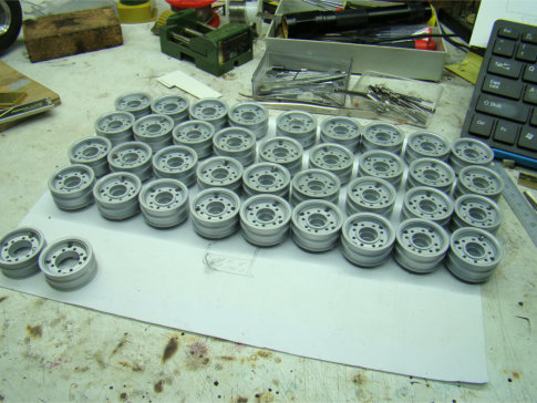

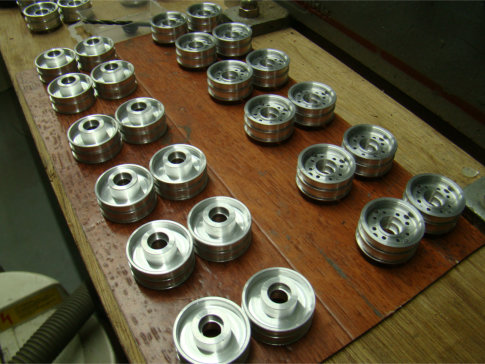

...inmiddels de eerste serie gereed...
