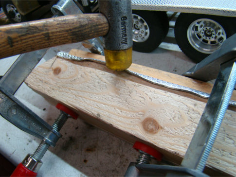

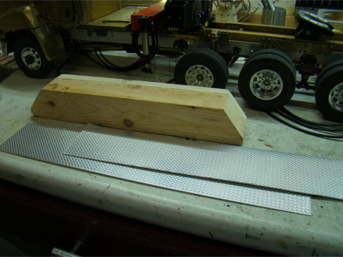

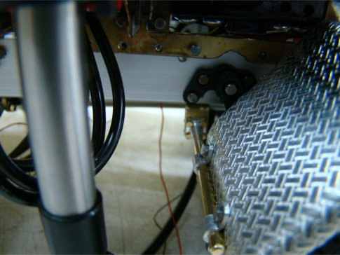

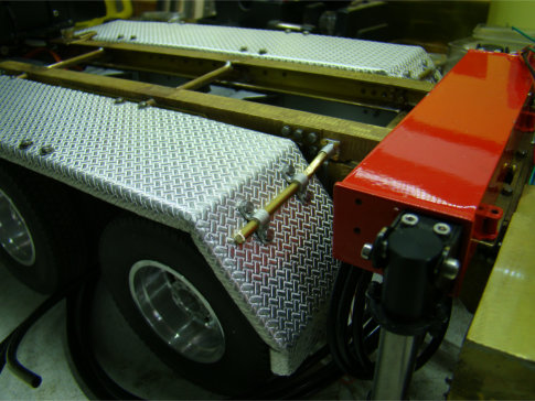

..van hout een mal gemaakt waar ik de plaat op kan buigen/kloppen om zo spatborden te maken voor de achterzijde, traanplaat is van Wedico...
...plaat geklemt op de mal, en het kloppen kan beginnen..
...het eindresultaat,op de punten waar een overlap is, dit ingeslepen met een klein slijpschijfje,en aan de achterzijde met 2-componenten lijm weer verlijmt...

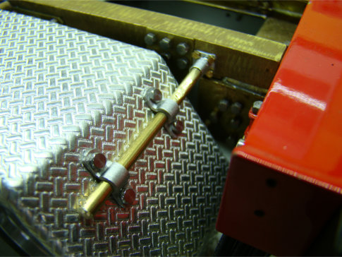

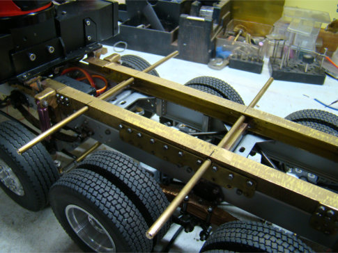

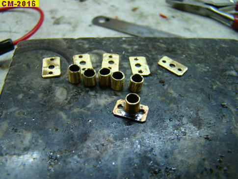

...om de spartborden te bevestigen in het midden,2 stangen geplaatst in het hulpframe ( worden nog vastgesoldeerd ) .
...en in de spatborden aan de zijkant gaatjes geboord, zodat de stangen aan de binnenzijde van het spatbord komen,waar deze later vastgezet gaan worden met kleine beugeltjes...

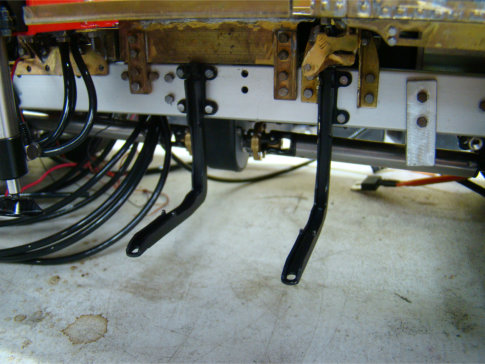

...extra steun voor het spatbord aan de voorzijde gemaakt...
...en in close-up...
...en ook aan de achterzijde...
...en de close-up ...

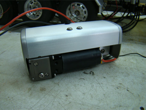

..dit is de olie tank met aangebouwde hydr.pomp ( geleverd bij de kraan )...
..achterzijde van de tank....

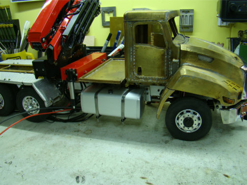

...tank los op de steunen geplaatst...

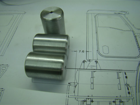

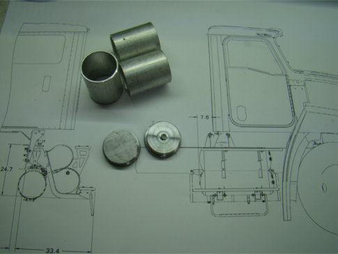

...tussen de olietank en het spatbord komen een aantal lucht tanks,zoals bij het gote voorbeeld,ze worden alleen iets kleiner door plaatsgebrek, maar op het rek achter de kabine komen ook nog lucht tanks...

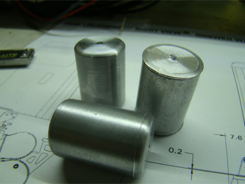

...gemaakt van aluminium buis en deksels uit massief alu....
...de deksels gelijmd met locktite...

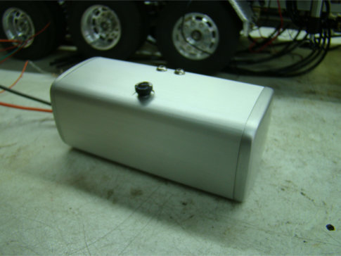

...en daarna de tanks nabewerkt....

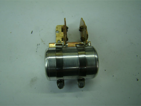

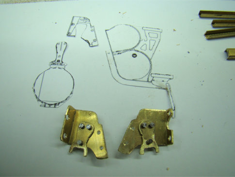

..hier een zijaanzicht van de tanks met houders....

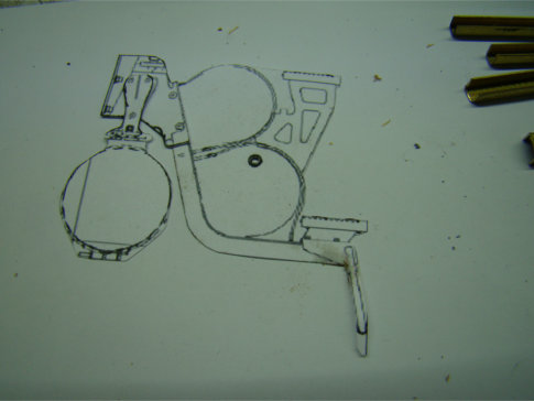

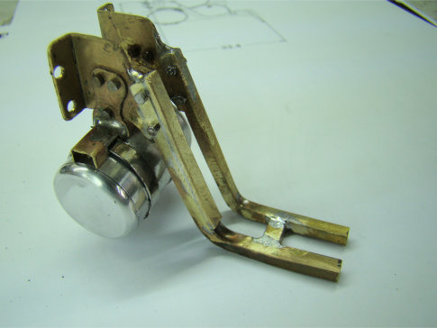

...de tekening op schaal grootte vergroot, en deze in stukken geknipt als mal, en de eerste delen van de houder gemaakt....

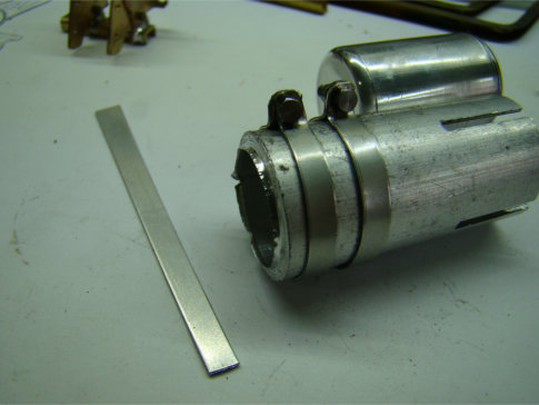

...daarna van rvs strip de banden gemaakt die de tanks op hun plaats moeten houden.Eerst gebogen op een buis met dezelfde diameter, daarna de gaatjes geboord....
...daarna de bandjes gepolijst zodat ze er mooi chroom blinkend eruit zien....
...daarna de eerste tank geplaatst op de houder....
...daarna de profielen gemaakt voor de andere tanks.Het is van messing u-profiel gemaakt, door dit warm te stoken was het goed te buigen om een stukje rond materiaal met de juiste diameter....

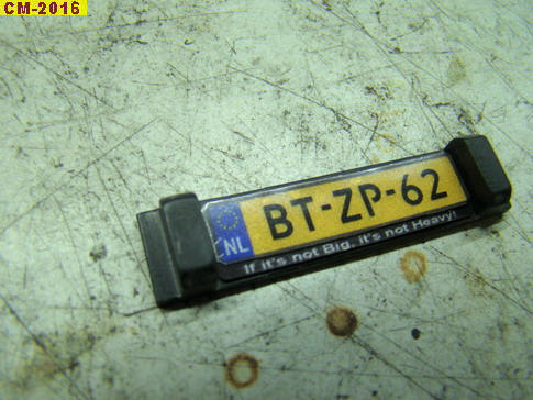

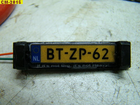

...kentekenplaat houder met verlichting gemaakt van zwart pvc...
...voor de verlichting gebruik gemaakt van batterij gevoede kerstverlichting,daar zitten mooie kleine led's aan, met kleine draadjes...
...en dan ziet het er zo uit met het licht aan ...

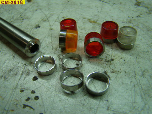

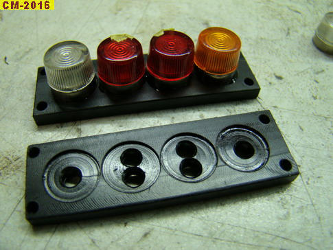

..van lenzen uit de elektronica wereld worden de achterlichten gemaakt,om ze op te leuken ringen gedraaid van rvs buis...
...bodemplaat van zwart pvc....

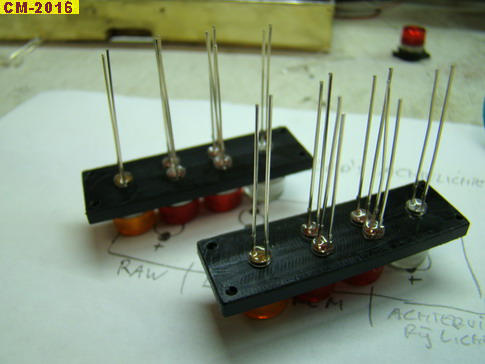

...gaatjes geboord voor de led's, de twee rode lichten worden gecombineerd licht/remlicht.,lenzen op bodemplaat gelijmd met 2 k lijm...
...ledjes geplaatst...

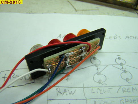

...printje gemaakt voor de aansluitingen....

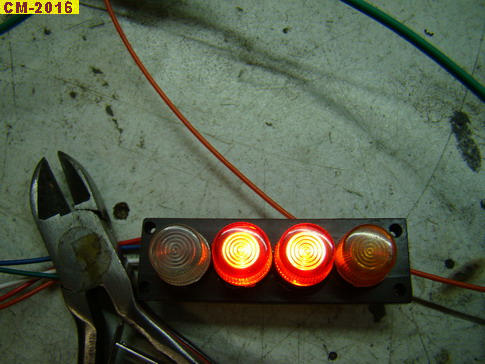

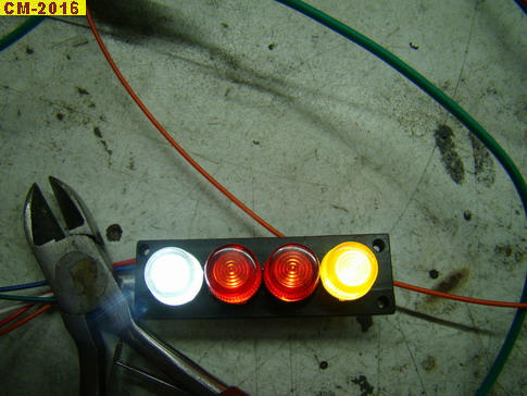

...gewoon licht....
...remlicht....

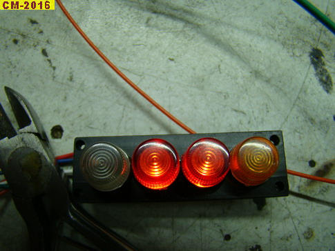

...achteruitrij licht en richting aanwijzer....

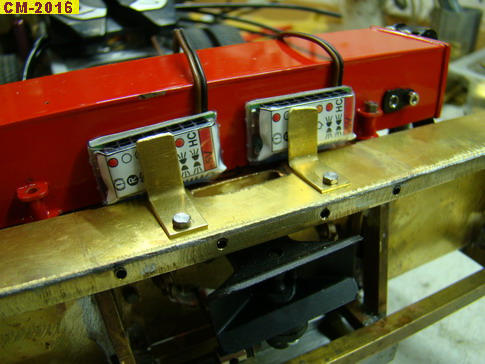

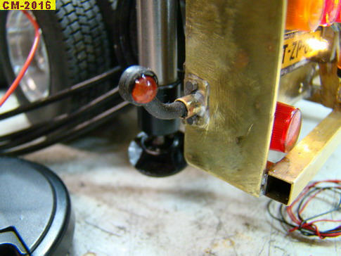

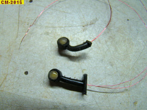

...bij Hobma deze positielichtjes gekocht, zijn ledjes in rubber gegoten,alleen de bevestiging is ook van rubber,dus dat ga ik veranderen...
...houders solderen...
...en gemonteerd op de achter bumper....
....totaal plaatje van de achterbumper....

Oei, Foutje, :( :(
Kenteken : BT-ZP-62 is van een MAN : Bouwjaar 2008 :) :worship:
