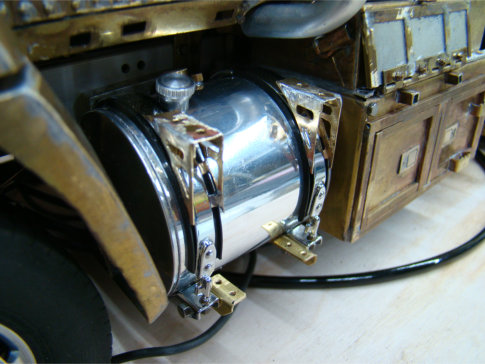

...Hallo allemaal, weer iets verder....
..hierboven zie je de originele tank aan de bestuurderszijde, wil hem zoveel als mogelijk is namaken....

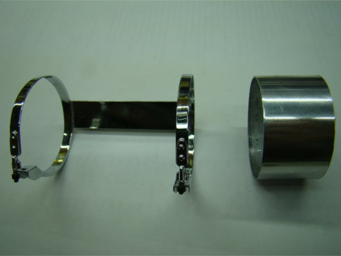

...hierboven zie je de tankhouders van ScaleArt, deze smaller gemaakt, zoals ook de Wedico tank die er naast ligt....
...van aluminium einddoppen gedraaid en gepolijst, en het geheel gemonteerd.Ook is er natuurlijk een vuldop geplaatst en zijn de brandstofleidingen en de brandstofmeter leiding geplaatst....

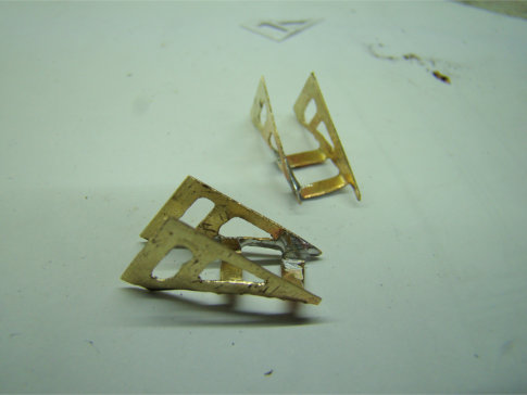

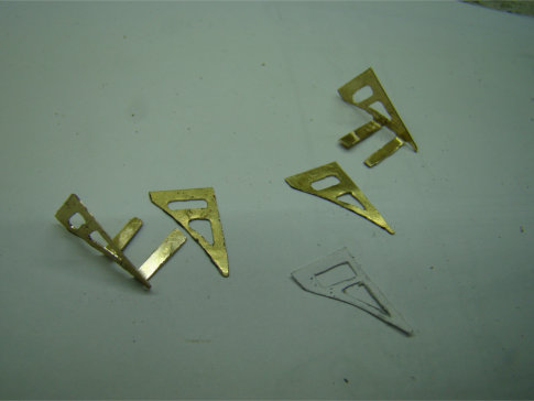

....onderdelen voor de steunen van de treeplanken gemaakt....
...en gesoldeerd....

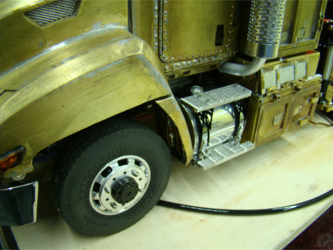

...en het geheel gemonteerd en daarna aan de vrachtwagen vastgemaakt....
Groetjes Charlotte :bye:

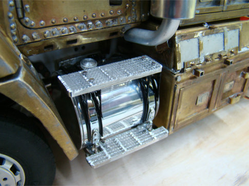

...weer iets verder...

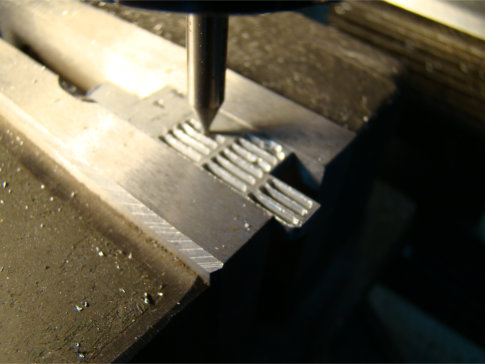

...aluminium uitgangsmateriaal voor de tree planken op de juiste maat gefreesd...
...daarna met en 1,4 mm freesje de sleufjes gefreesd met de hand....

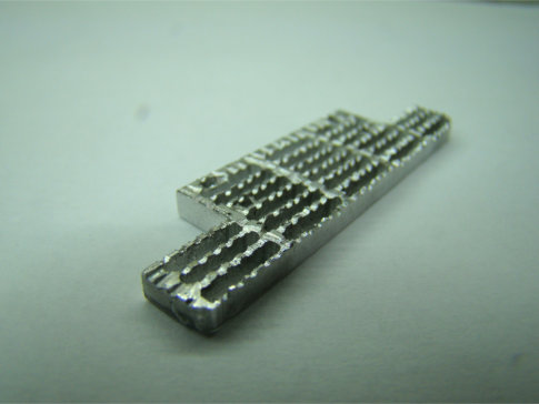

...en na het ontbramen en schuren is dit het resultaat....

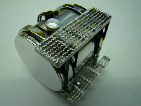

...aan de bovenzijde antislip " tanden " er in gefreesd...
...en de eerste trede op zijn plaats gemonteerd op de tank....
groetjes Charlotte

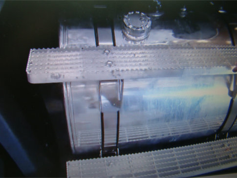

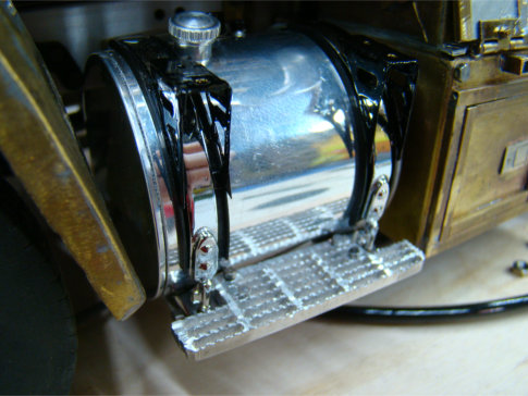

Hey Allemaal,
weer wat uurtjes achter de freesmachine gespendeerd en daar is dit uit gekomen :
...de tweede treeplank is klaar en op de tank gemonteerd...
...en daarna de tank aan het chassis gemonteerd....
...en nog een clos-upje...
groetjes, Charlotte.:bye:

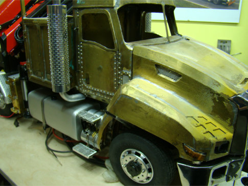

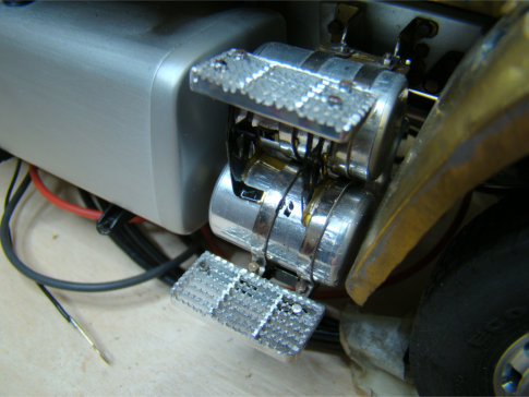

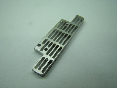

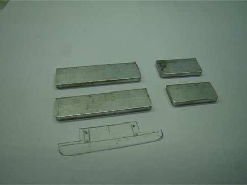

Hallo Allemaal,
..een kleine update...
...er zat weer veel freeswerk in, en dat voor 2 kleine onderdeeltjes, maar het is het waard geweest,kijk zelf maar...
...de treeplanken aan de rechterzijde van de truck zijn klaar en op de luchttanks geschroefd...
...en een close-upje.....
Groetjes, Charlotte.:bye:
