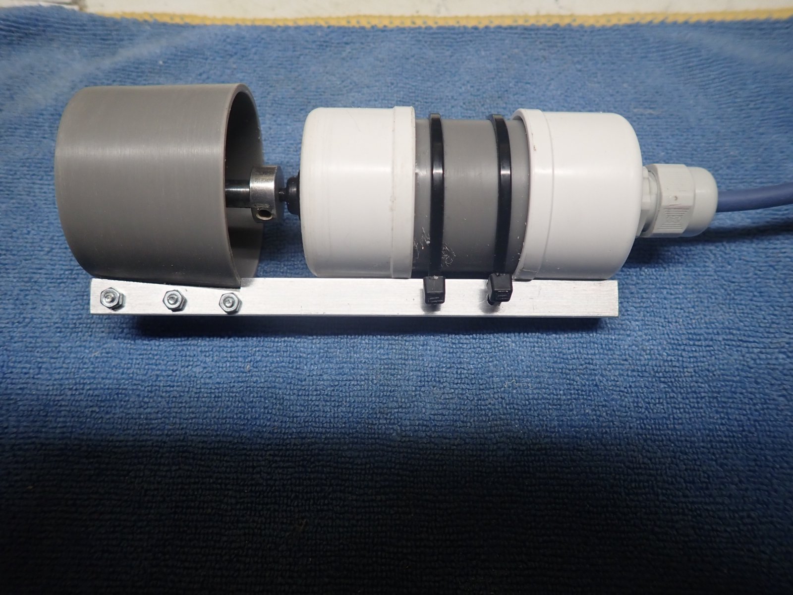

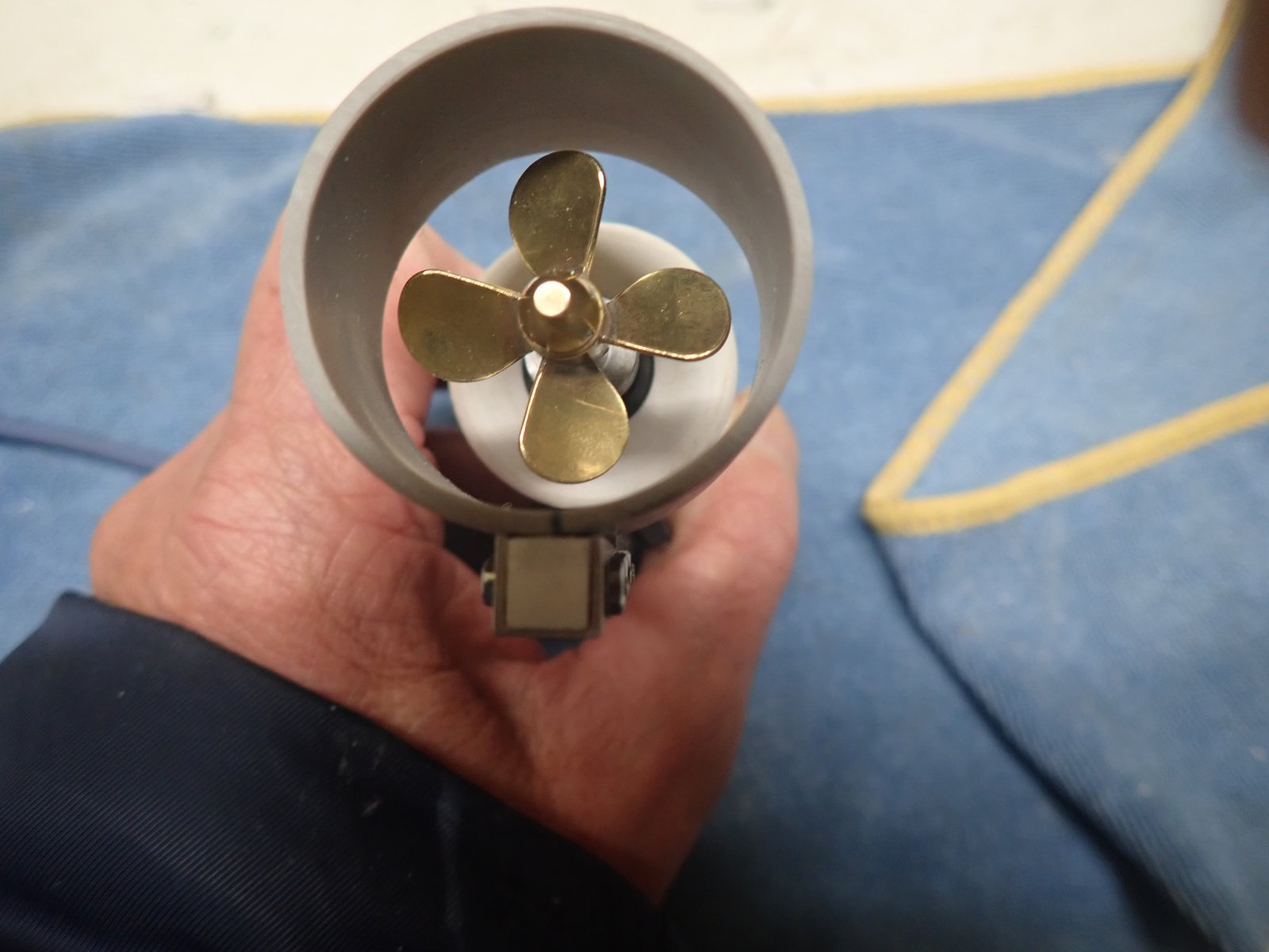

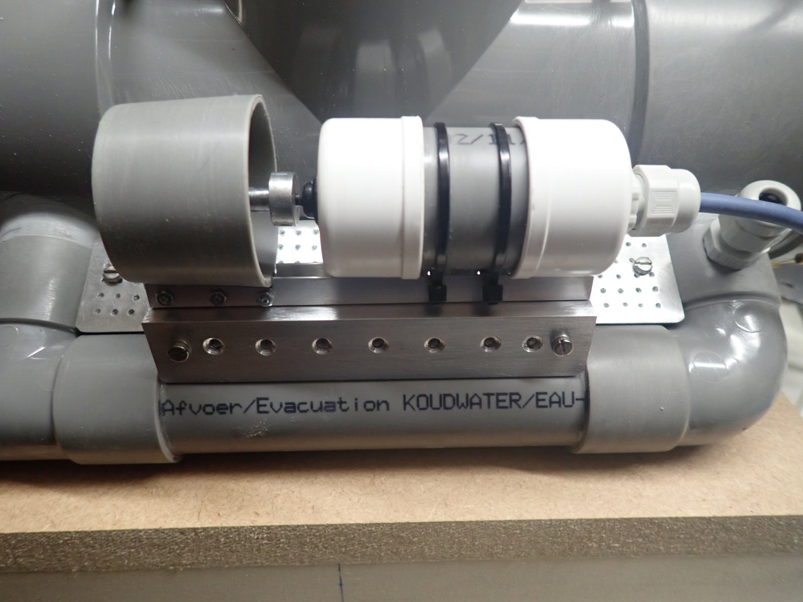

    Nog enkele foto's van namiddag.
    De propellers van 30mm gaan vervangen worden door 34mm 4blads.
    Dit komt de doorstroming van het water in de straalbuisjes ten goede.
    De 34mm is maar een iets groter dan de diam van de motor.Stroomverbruik zal een ietsje groter zijn.
    Warm worden v/d motoren gaat niet zo vlug gebeuren daar die konstant gekoeld worden door het water.
    Grtjs,Marc.

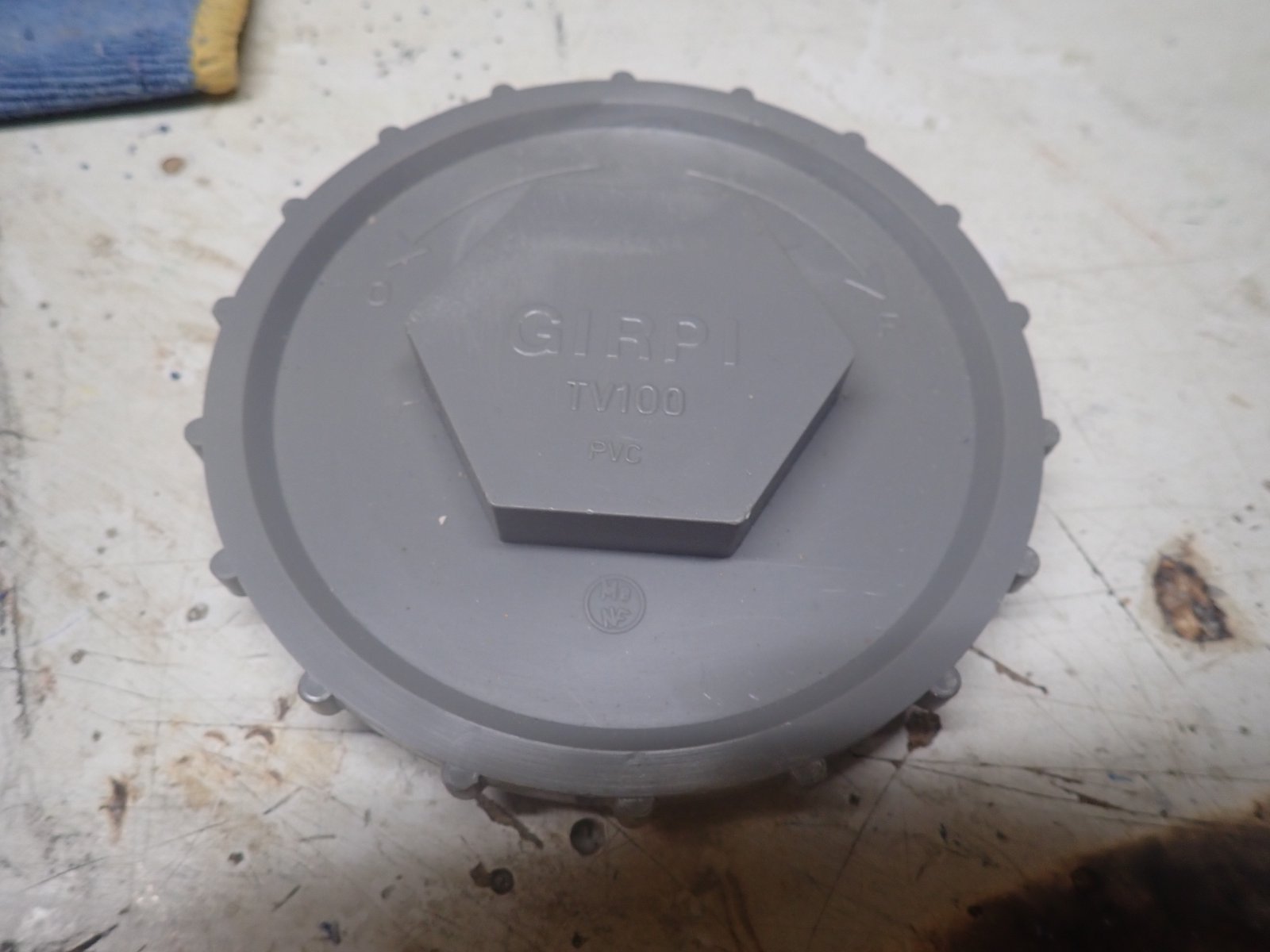

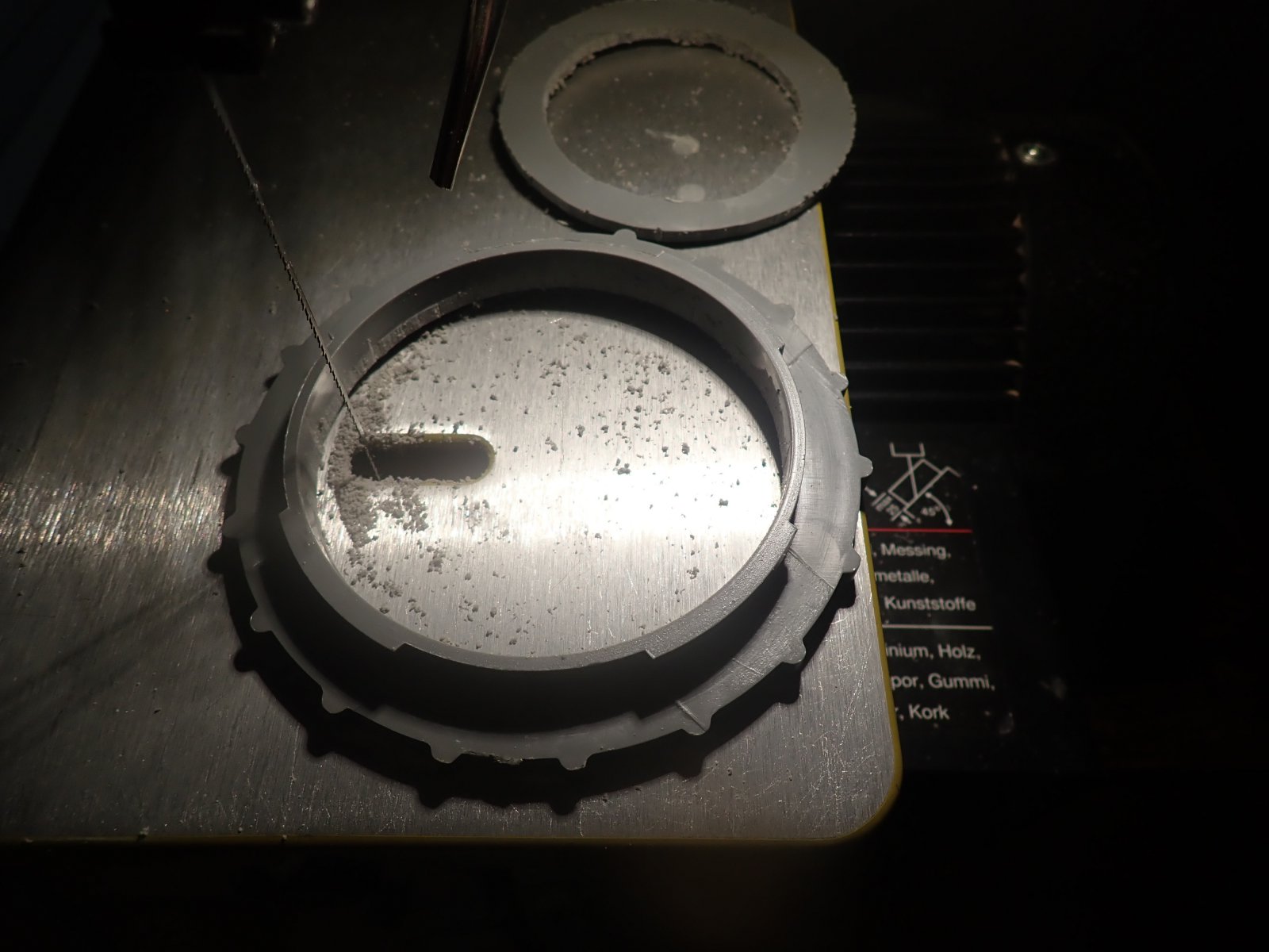

    omdat ik moet wachten op vele onderdelen,al wat verder gedaan met andere zaken v/d Stroep.

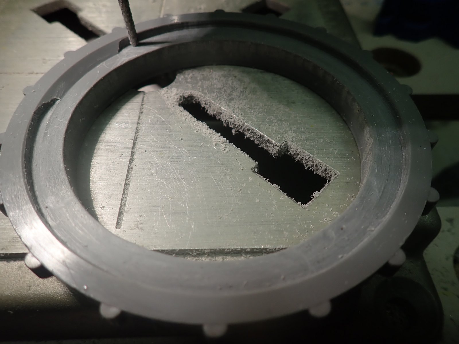

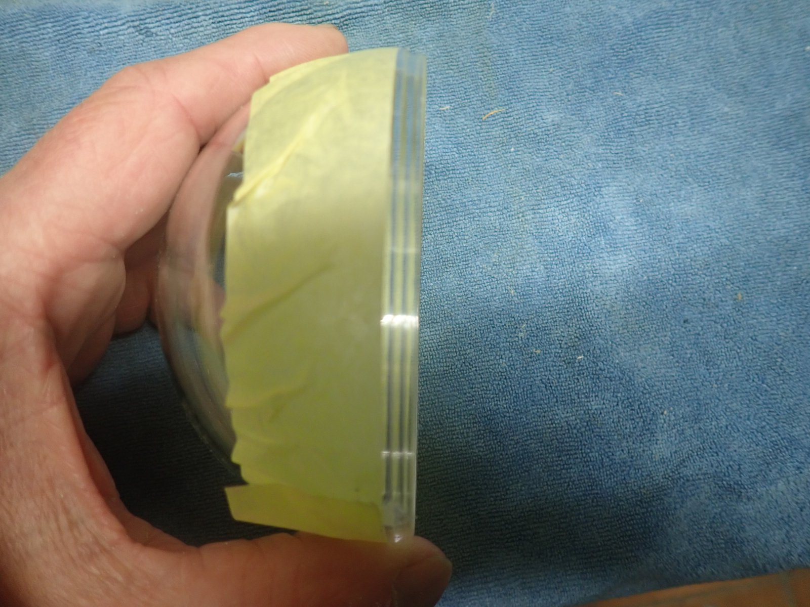

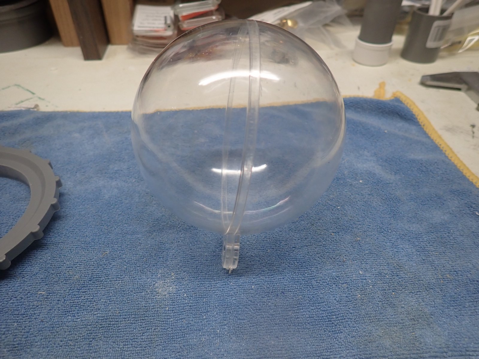

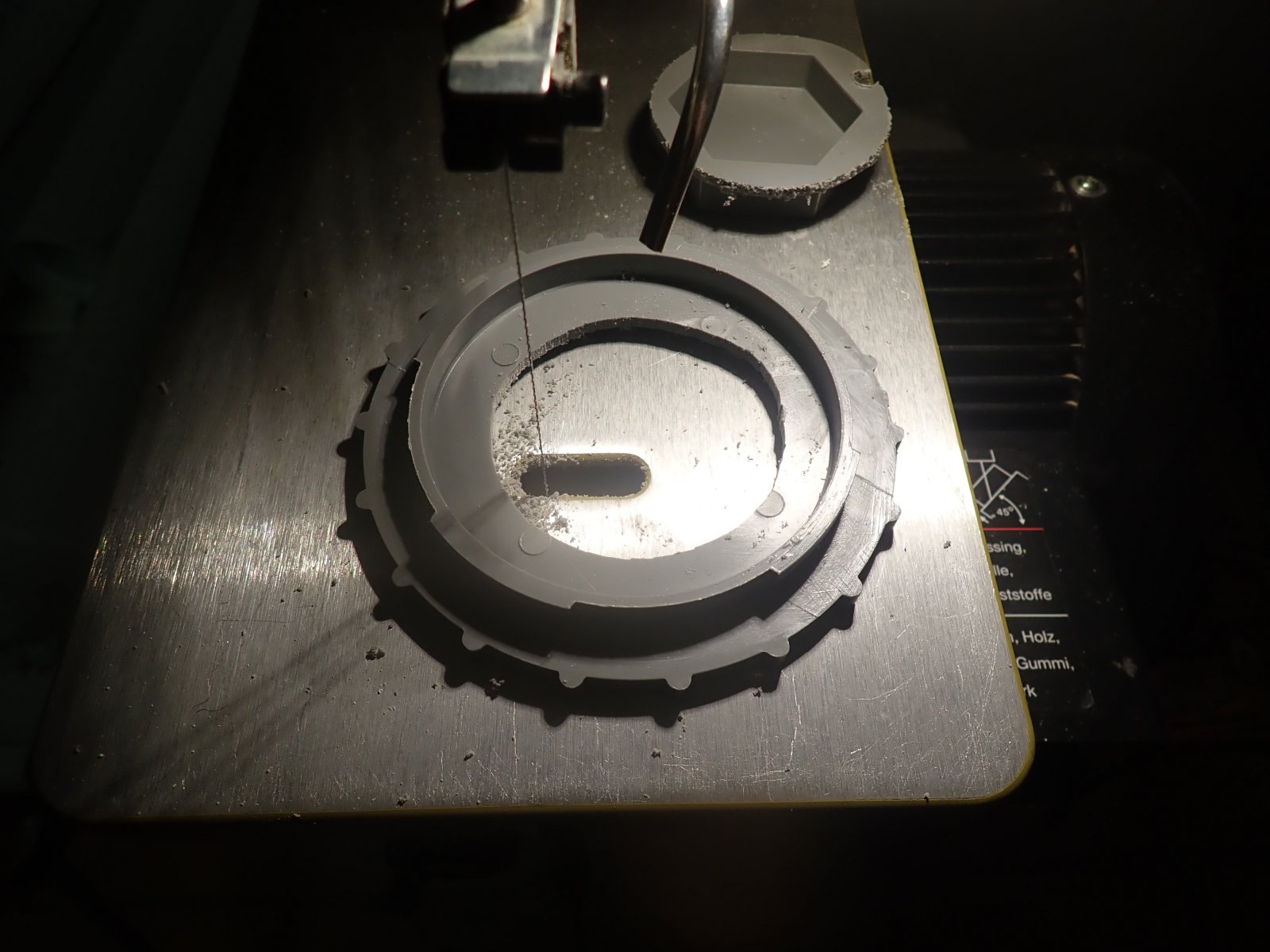

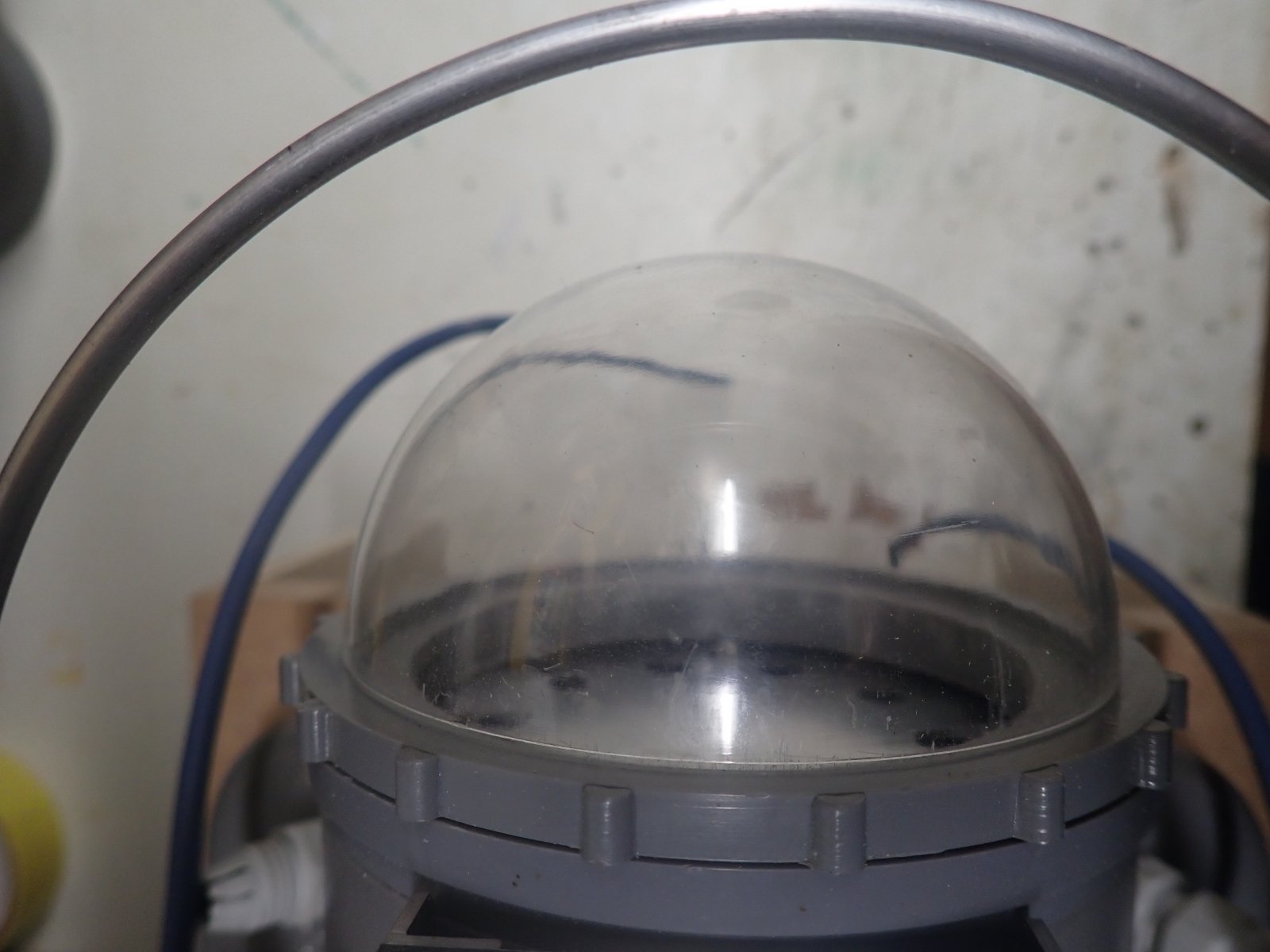

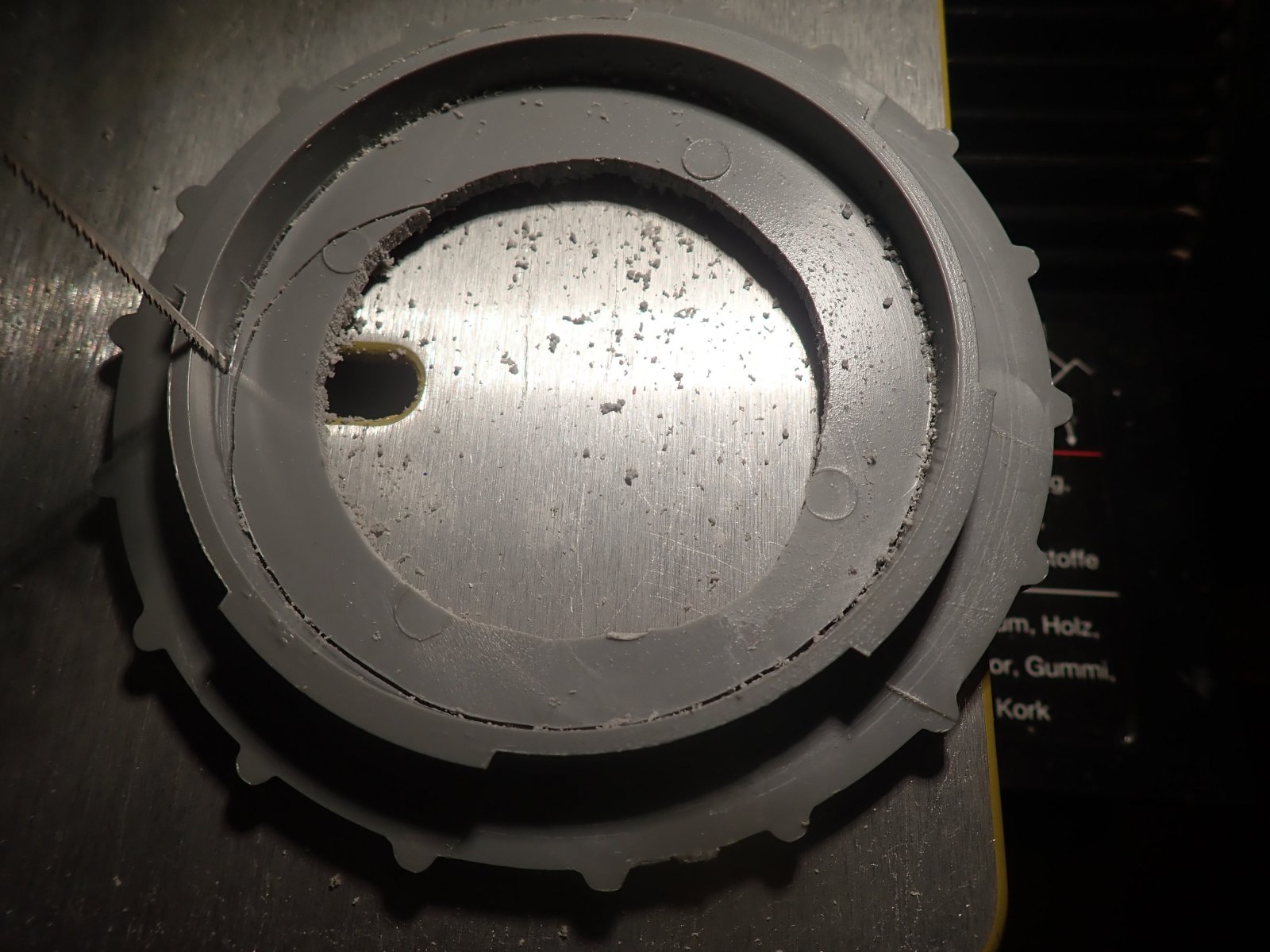

    Vandaag al de Girpi afsluitdeksel v/d bajonet uitgezaagd.Deed het vroeger met de Dremel met een freesje in.Nu met de figuurzaagmachiene.Een stuk makkelijker.

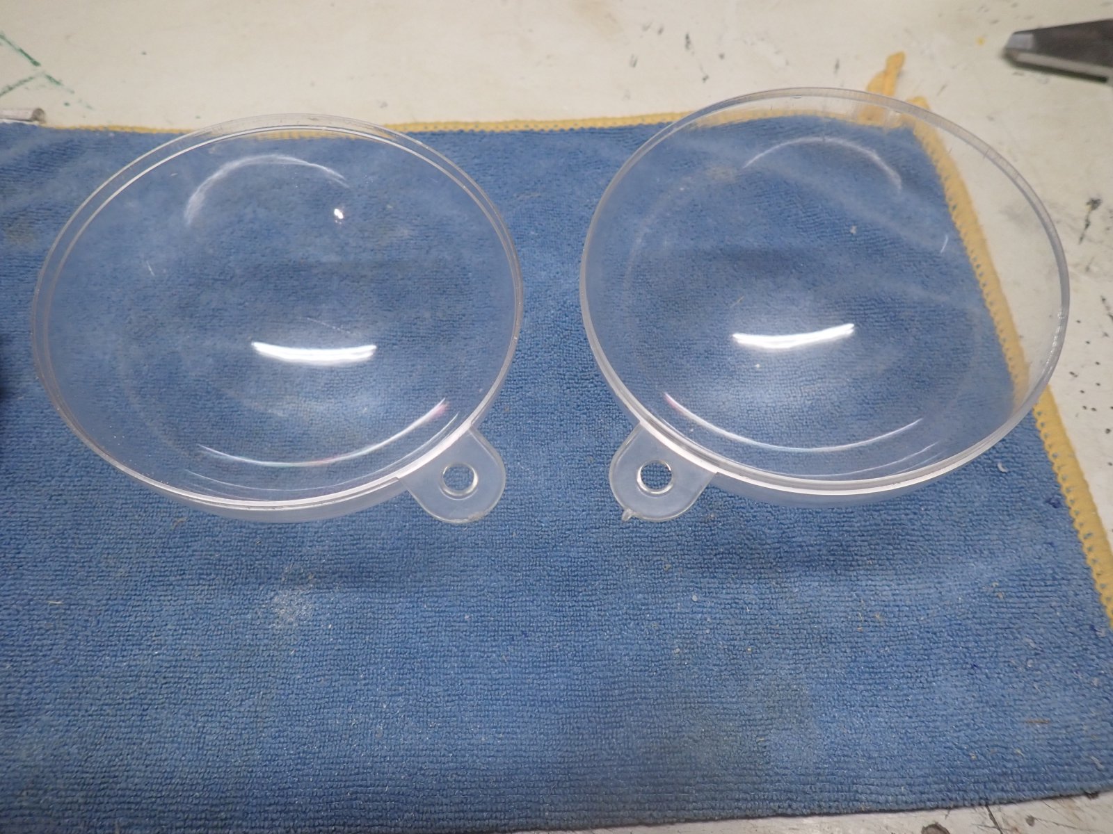

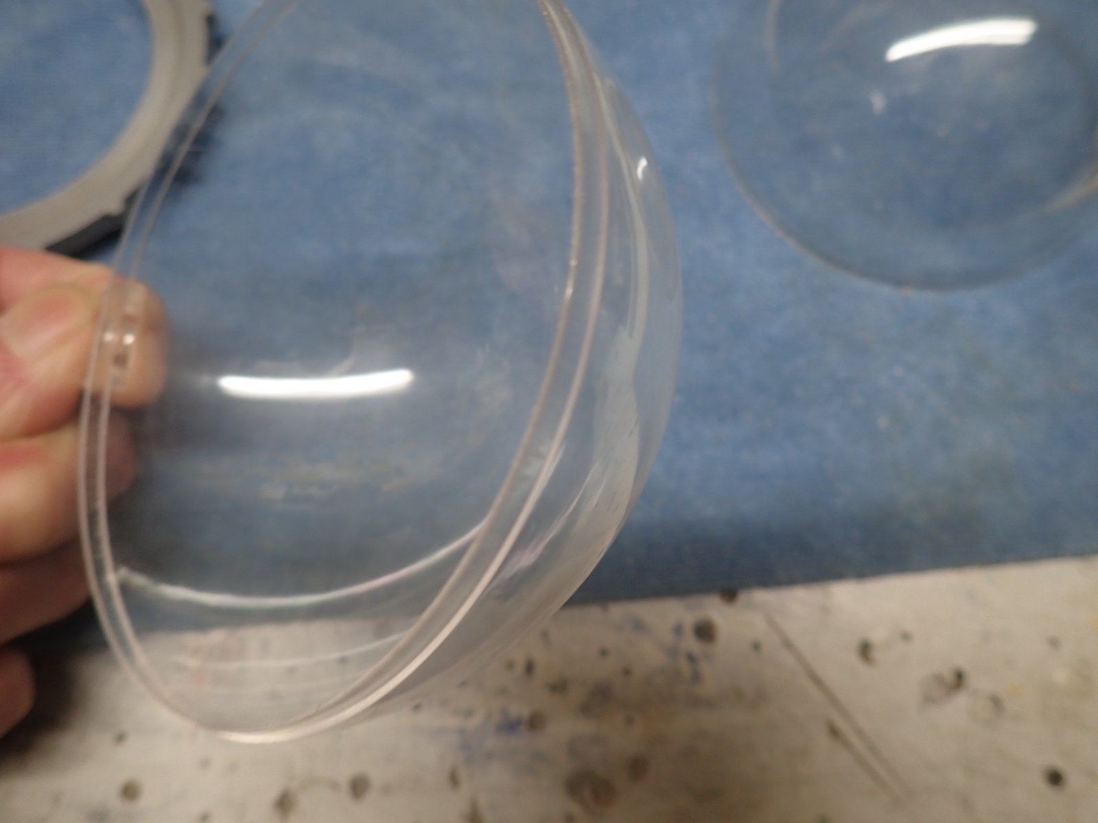

    In het uitgezaagde afsluitdeksel komt dan een halve transp halve bol(dome).Deze verkoopt m'n bij het Kerstmateriaal.Deze 2 bollen sluiten in elkaar.Dus een mannelijk en vrouwelijk deel.Die wat ik gebruik is het mannelijk deel.Het vrouwelijk deel gaat niet,omdat er teveel materiaal van de sluiting moet weggehaald worden.De wanddikte van de bollen zijn 1,8mm.Het lijkt zeer weinig,maar eenmaal in de sluiting ingepakt,kan de halve bol aardig wat waterdruk verdragen.De buitendiam v/d bol is 98mm.De prijs van deze bollen is 1,6euro.
    Weer wat foto's.
    Grtjs,Marc.

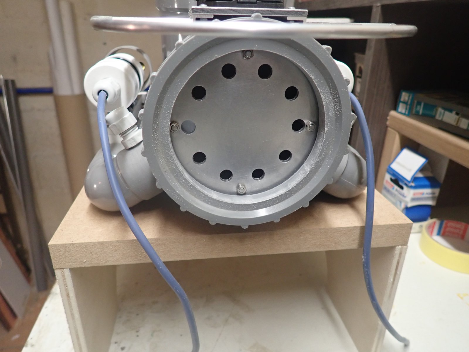

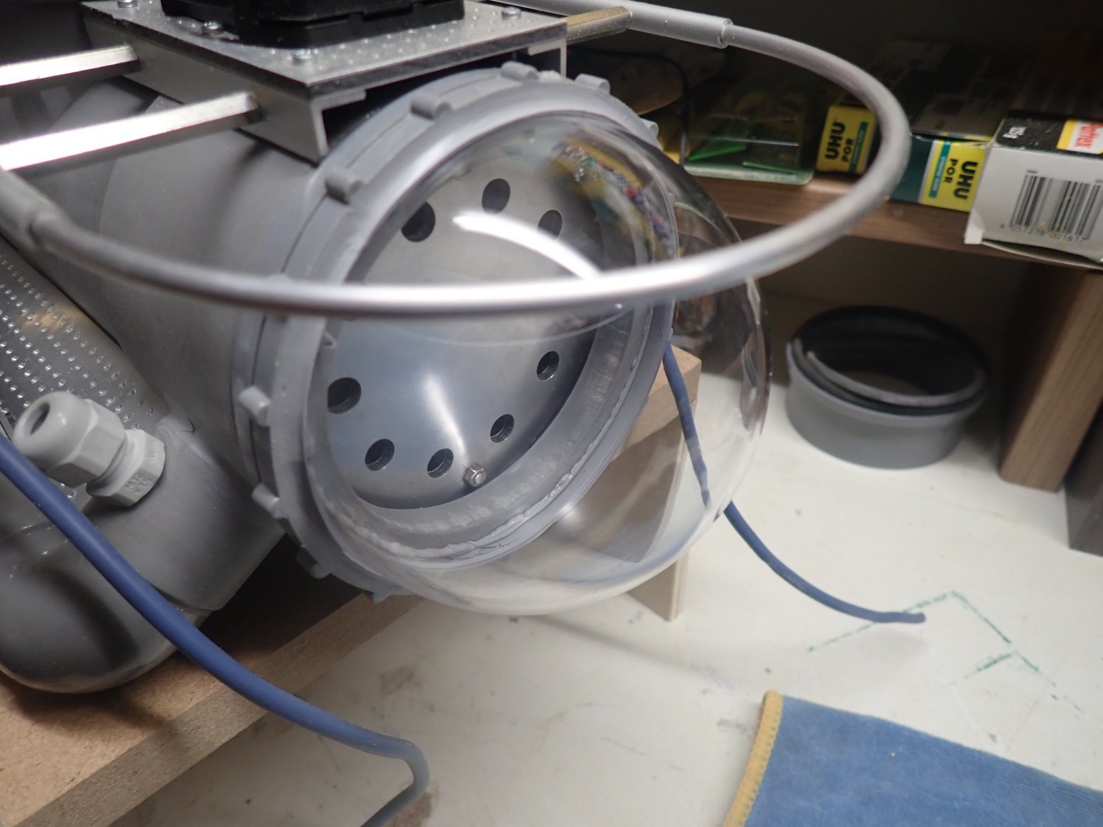

    Nog wat foto's ivm de voorste dome.
    Grtjs,Marc.

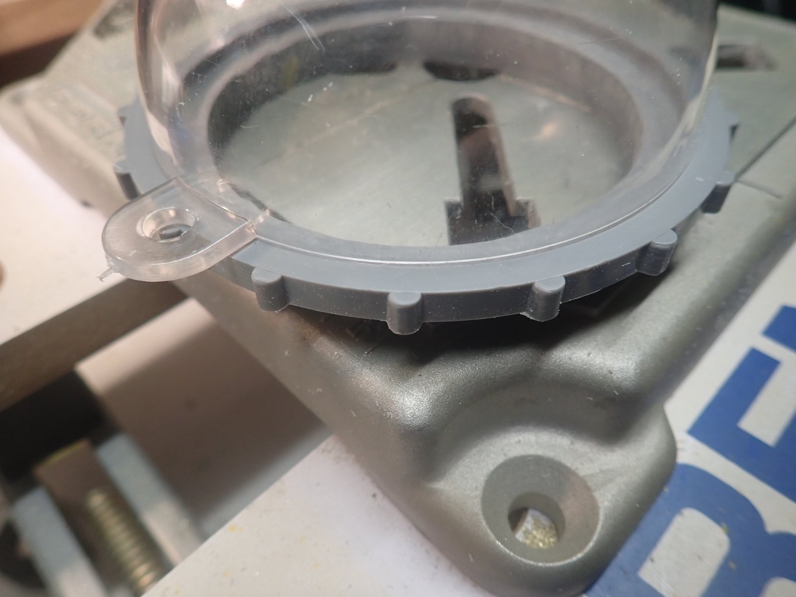

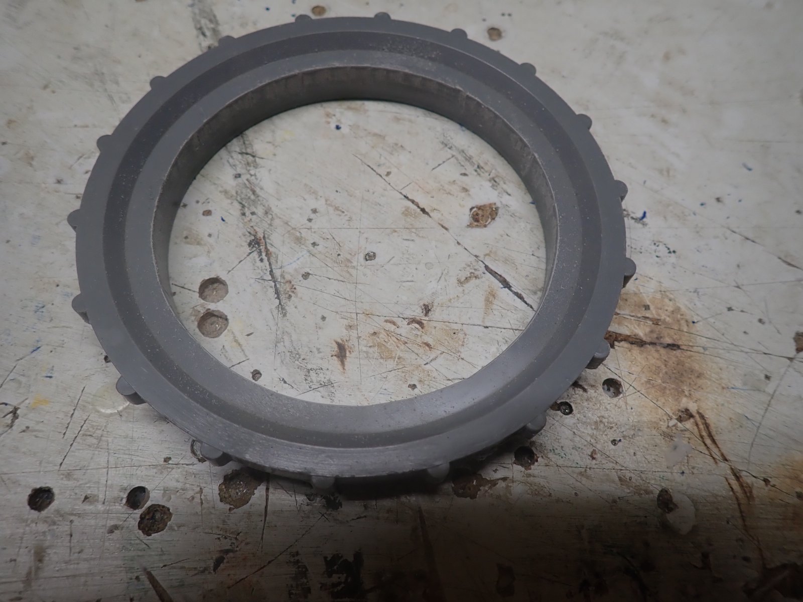

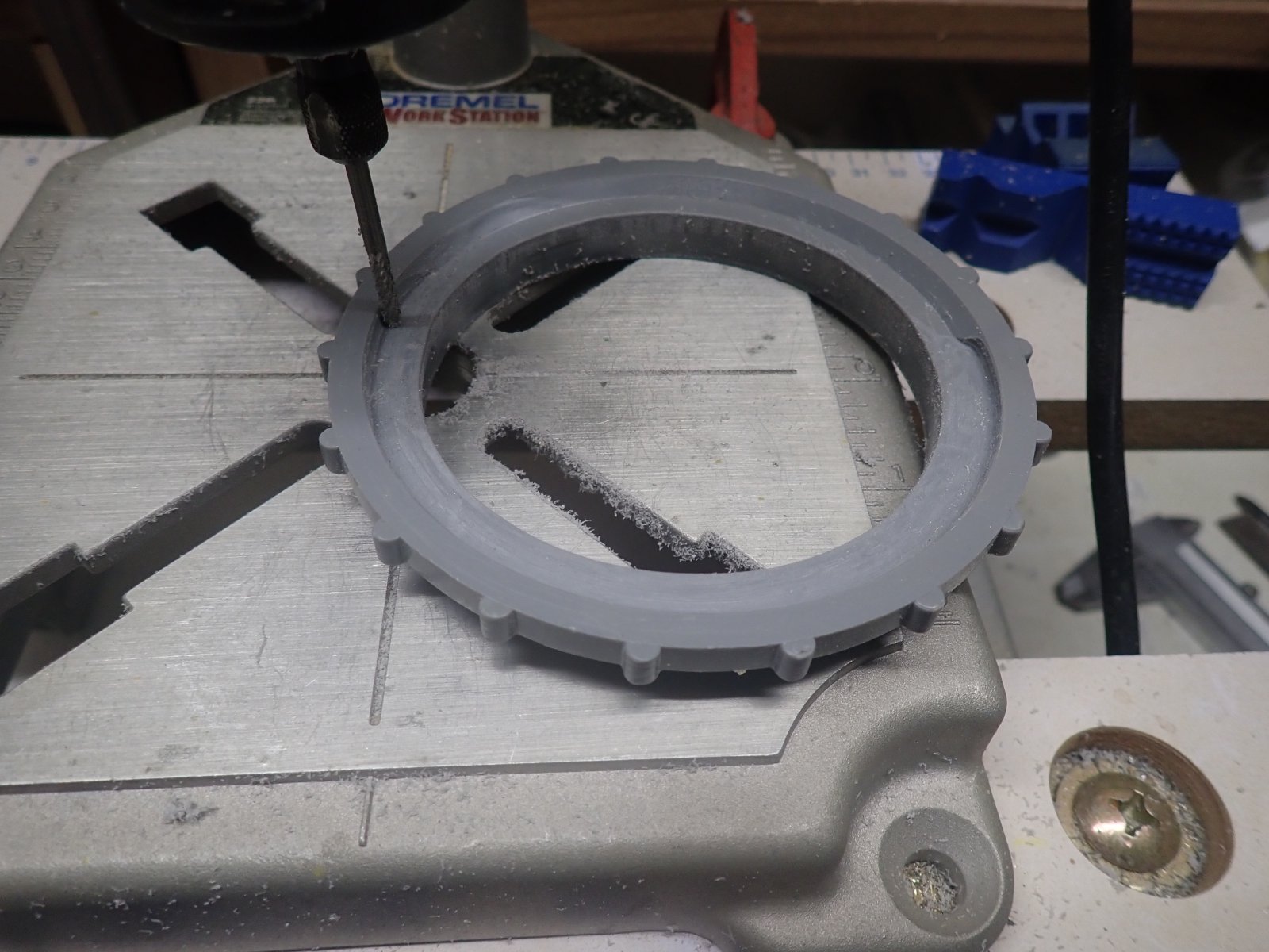

    Vandaag nog niet veel kunnen doen wegens verblijf in't ziekenhuis.

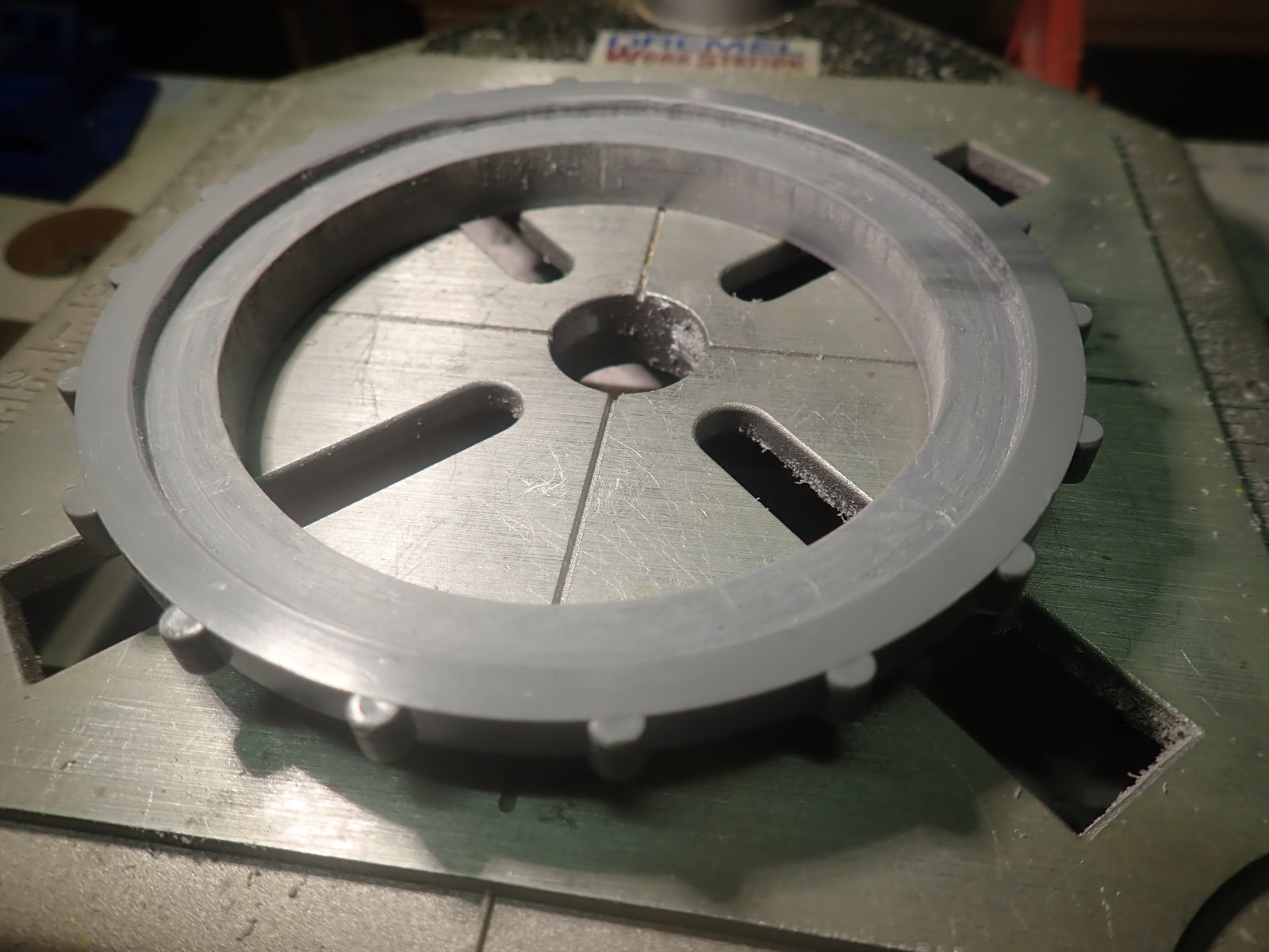

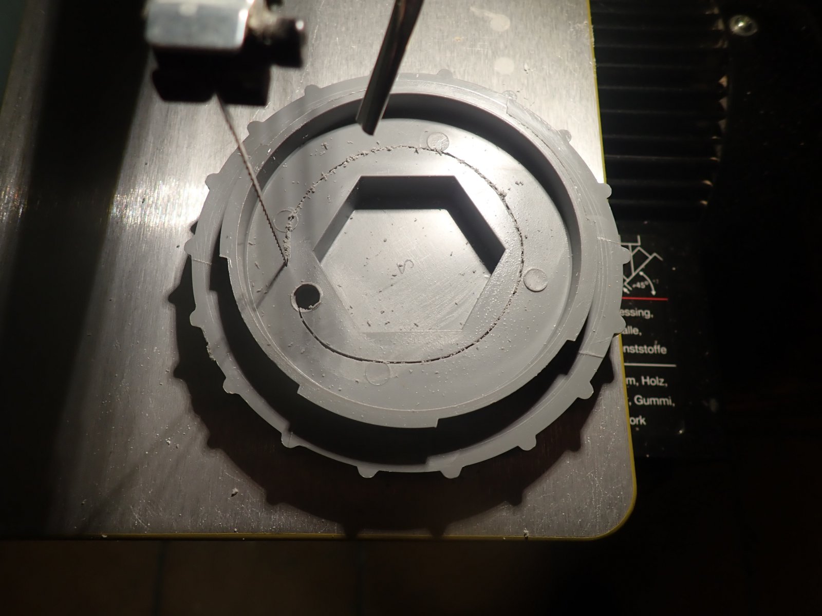

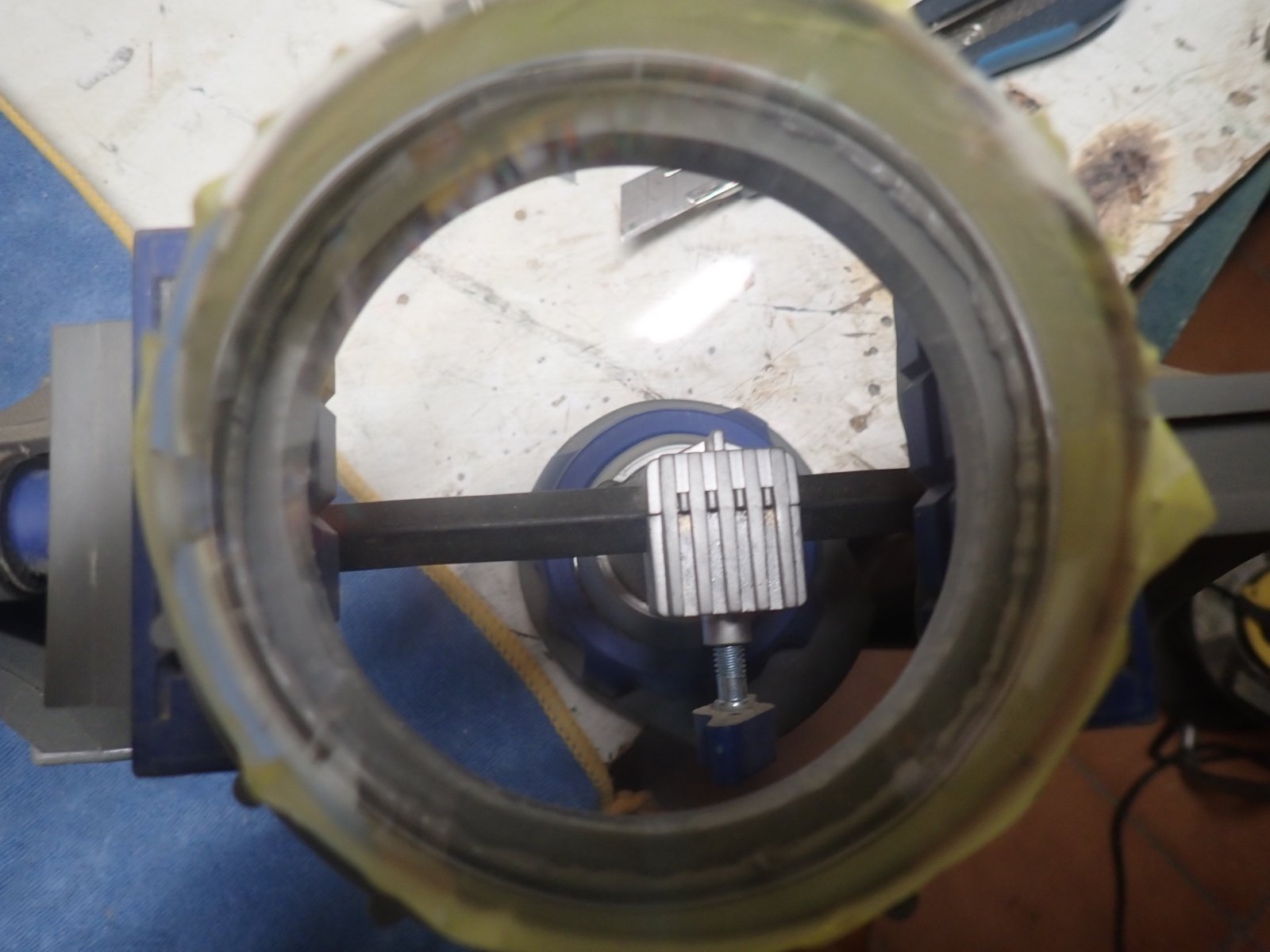

    Toch nog zoéven het afsluitdeksel kunnen uitfresen.Er zit een schuine kant aan en daardoor kan de dome niet diep genoeg ingeschoven worden.Vandaar dat die schuine zijde moet weggefreest worden.
    Hierna kan de dome ingelijmd worden.
    De foto's van zoéven.
    Grtjs,Marc.

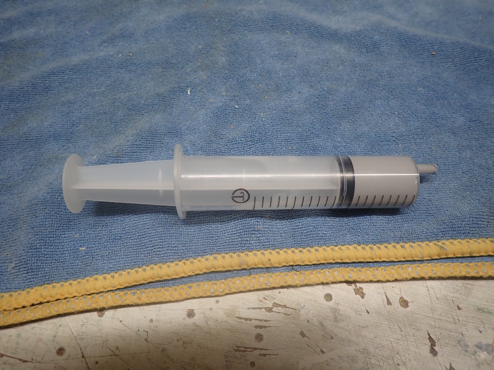

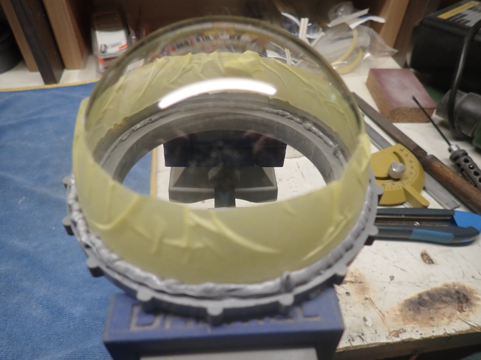

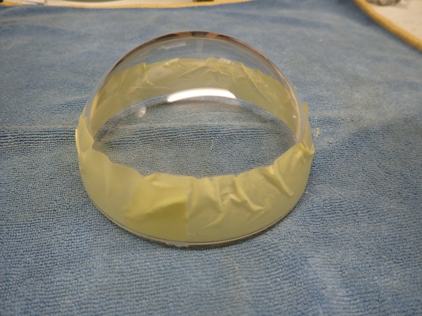

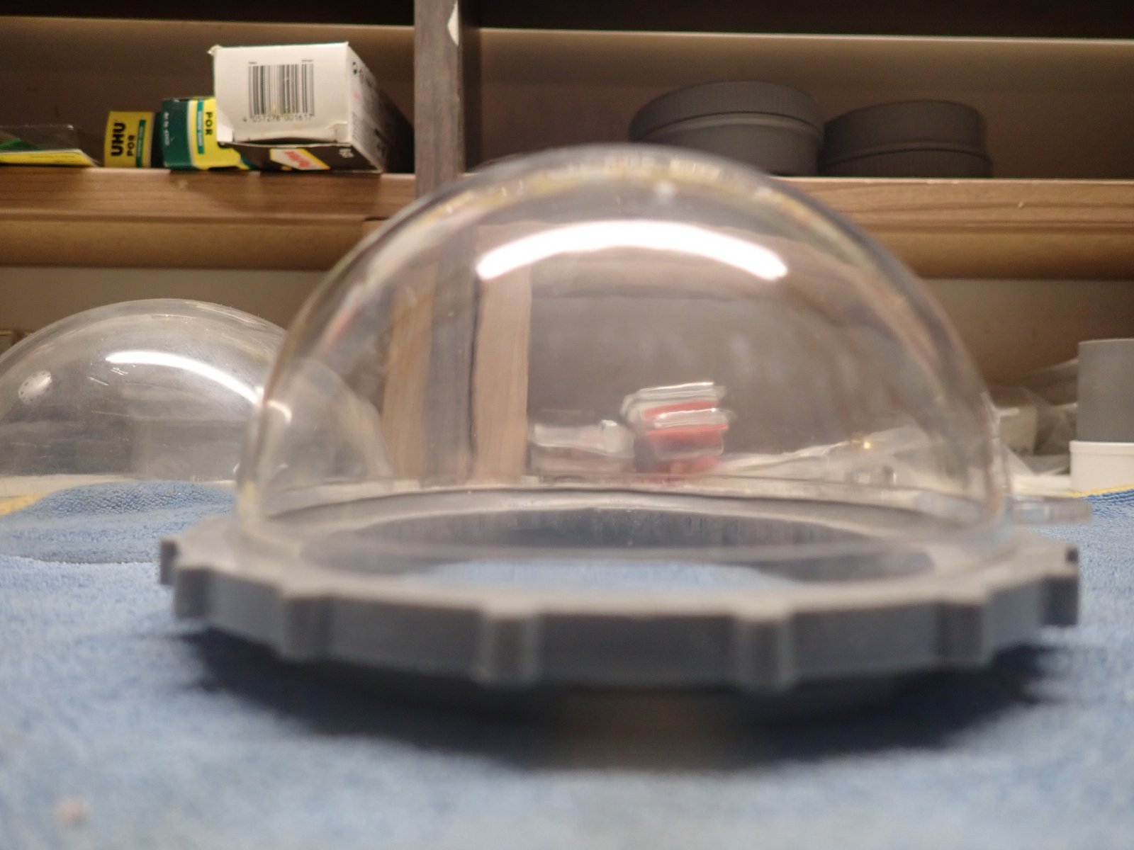

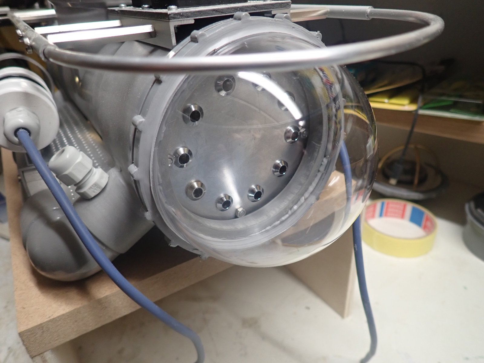

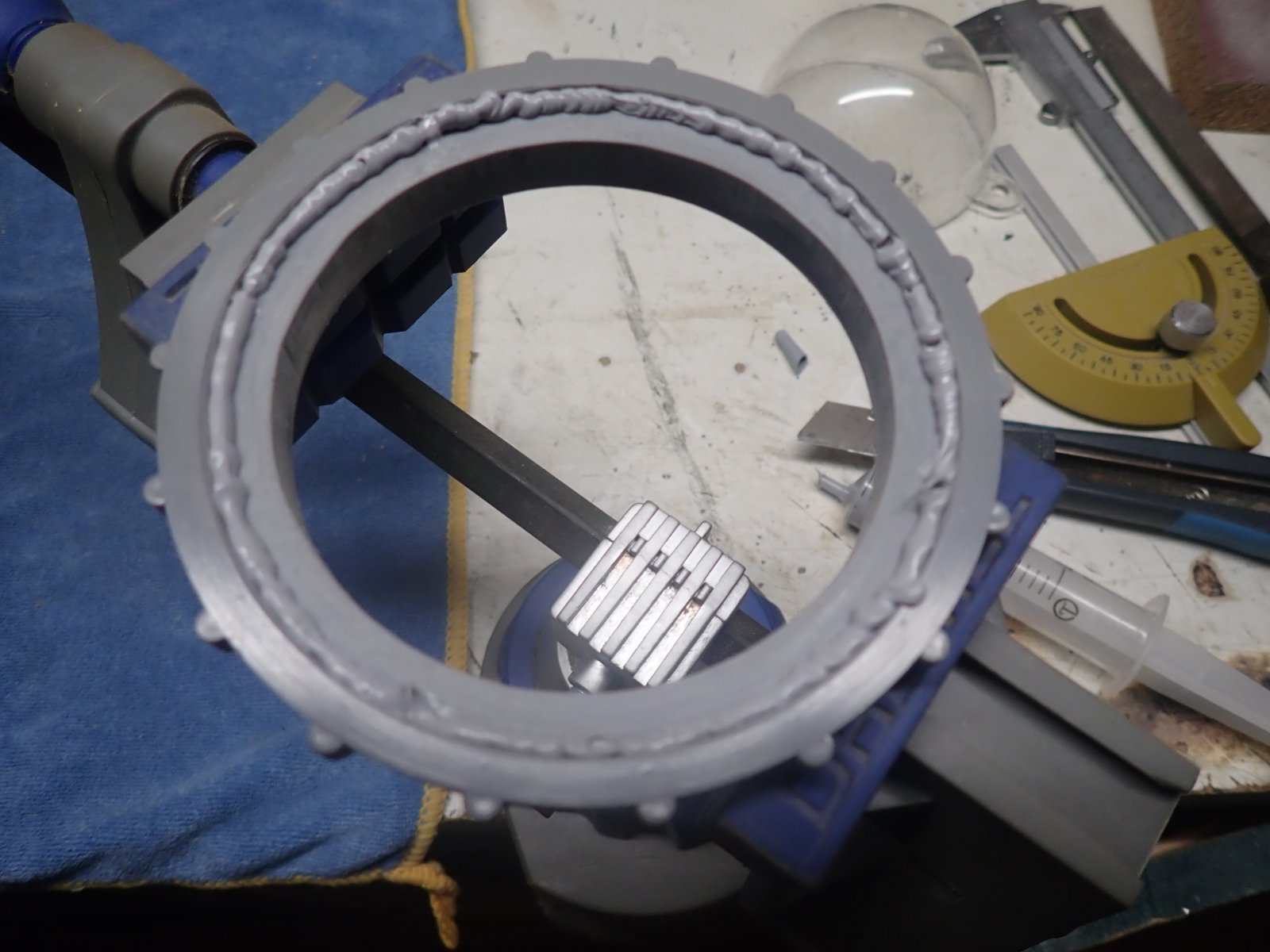

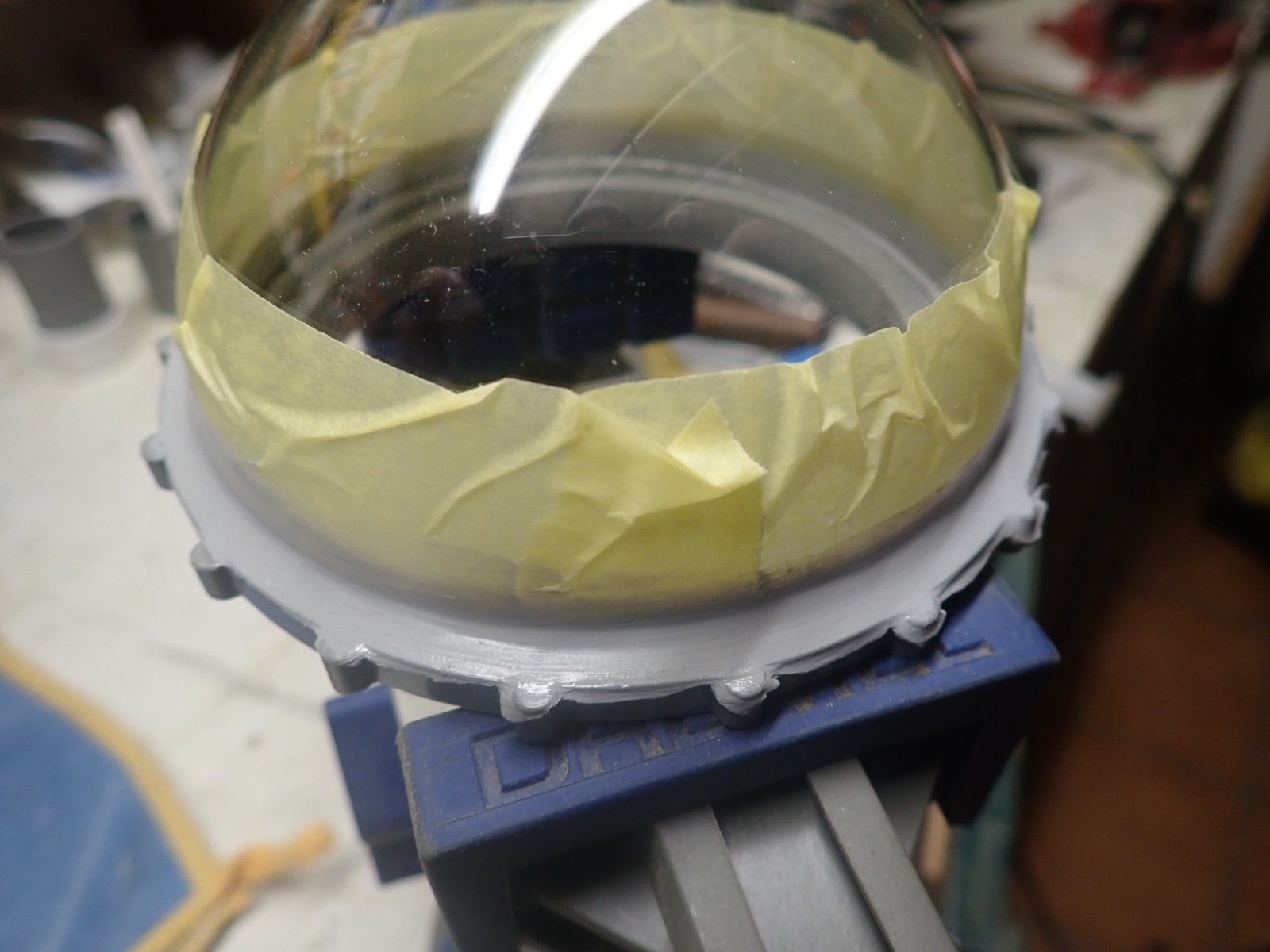

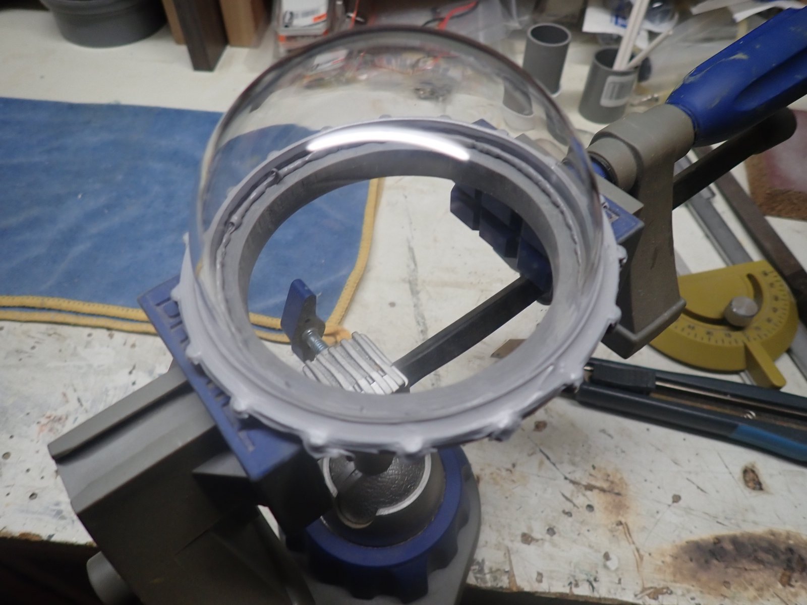

    Vanavond nog de voorste dome kunnen inlijmen.Doe dit met Tec 7.Omdat een siliconen pomp erg onhandig is voor zulke kleine rondingen,spuit ik een injectiespuit vol.Dit is veel makkelijker werken.
    Er is een binnenkant van lijm voorzien en daar wordt dan de afgeplakte dome in geduwd.Onmiddelijk erna wordt de buitenkant afgespoten en afgewerkt.Er hangt nog een teveel aan lijm op de sluiting.Dat wordt morgen met een pedicure mesje weg gesneden.
    Weer enkele foto's.
    Grtjs,Marc.

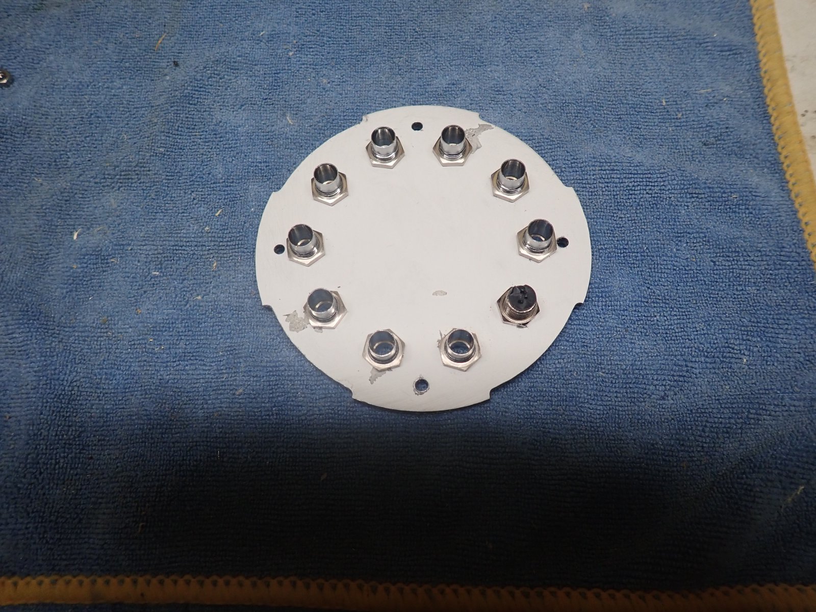

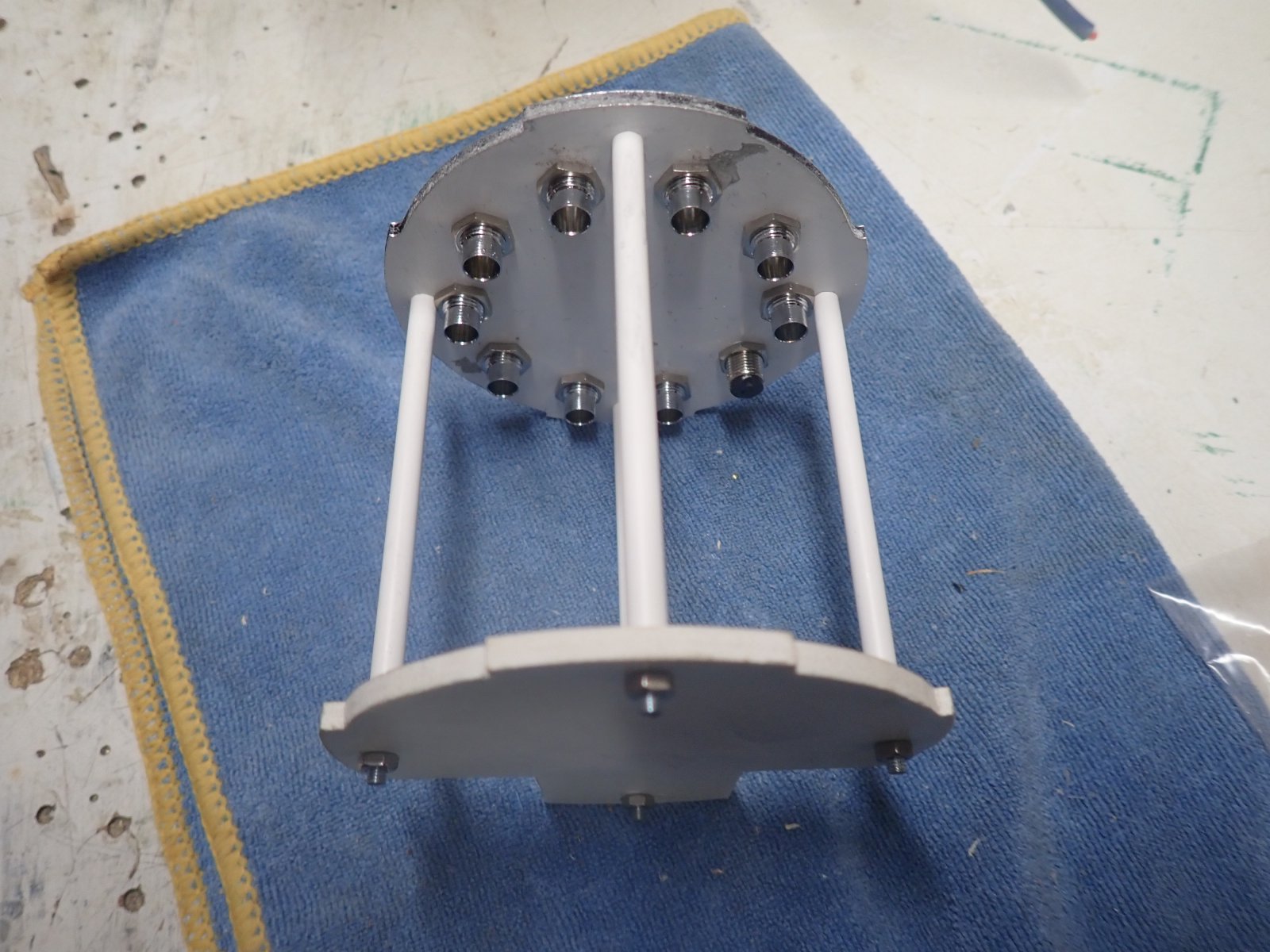

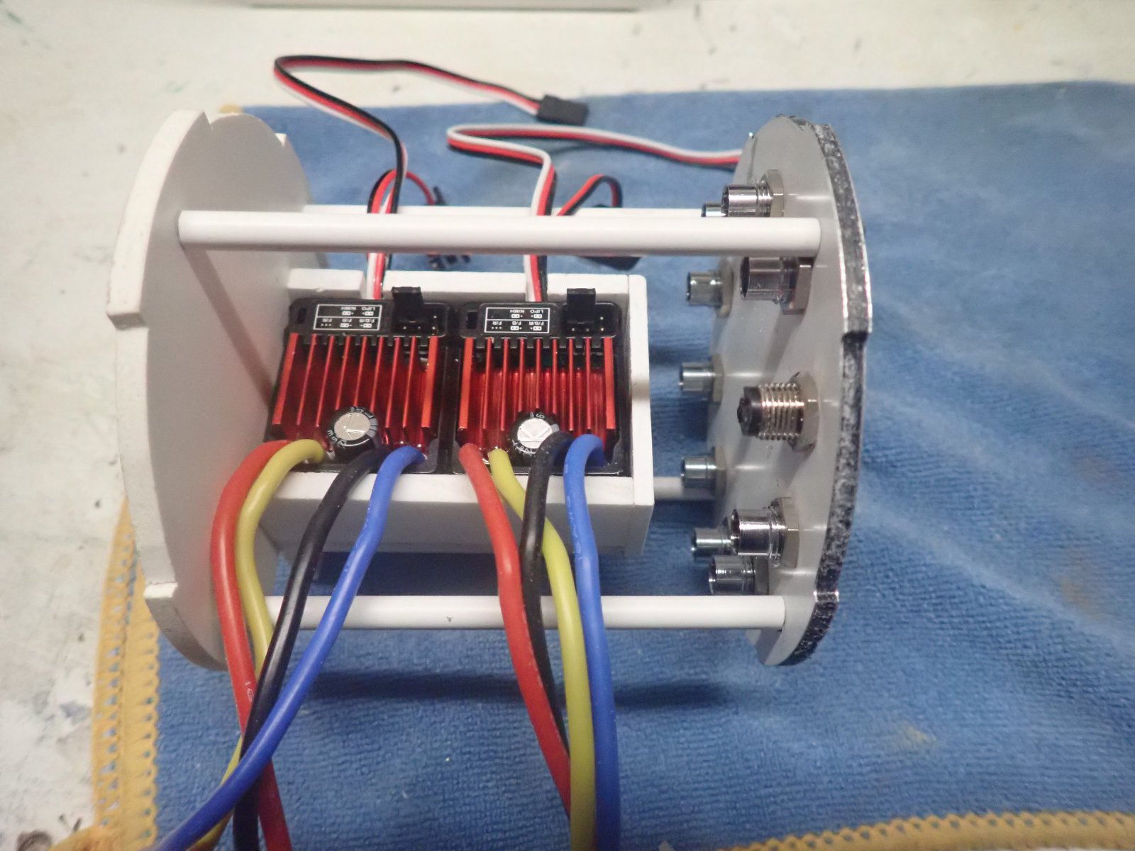

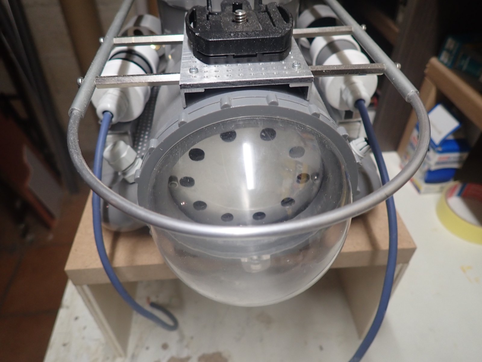

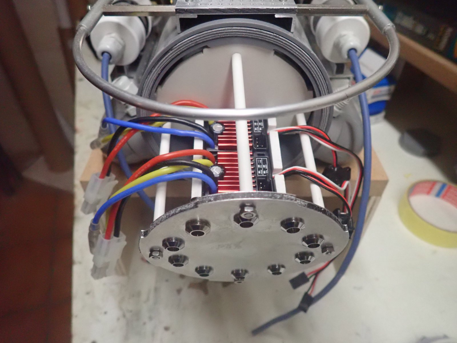

    Weer een klein beetje verder met de bouw.
    Vandaag de lijmresten verwijdert.

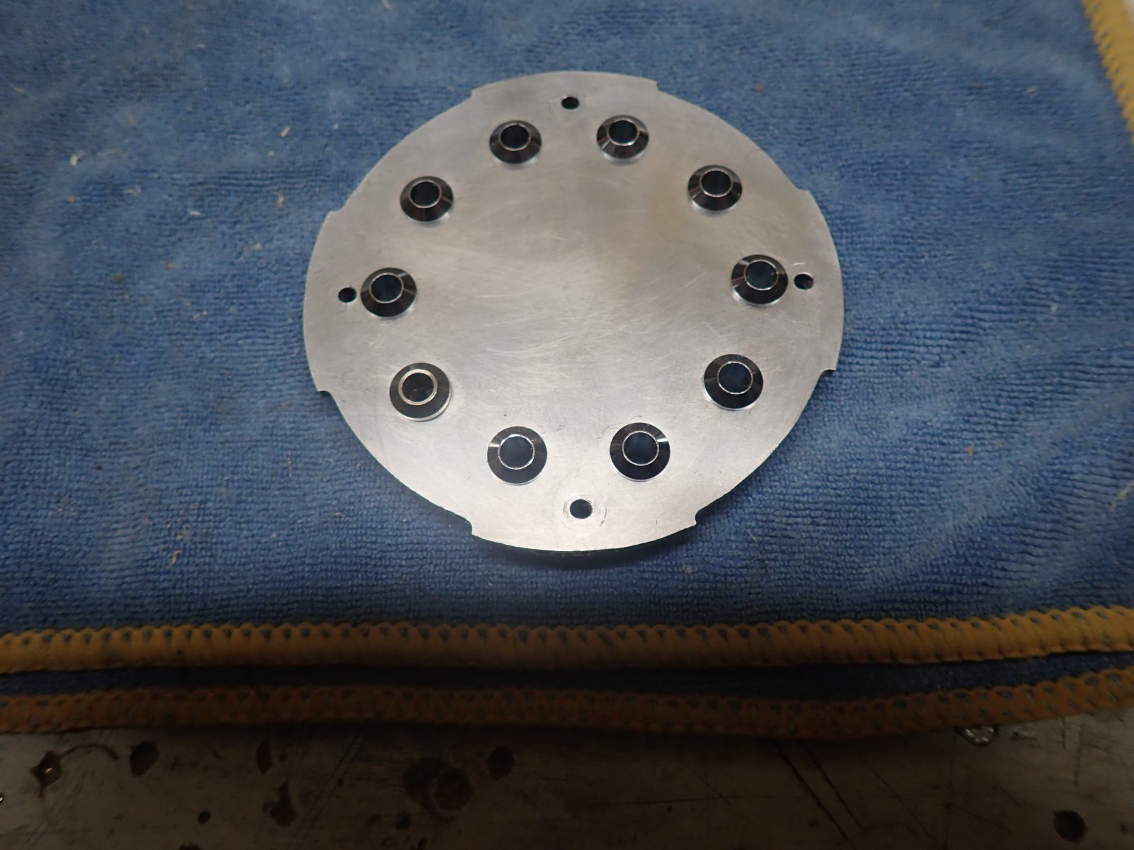

    De 10 led houders zijn nu ook in de frontplaat gemonteerd.

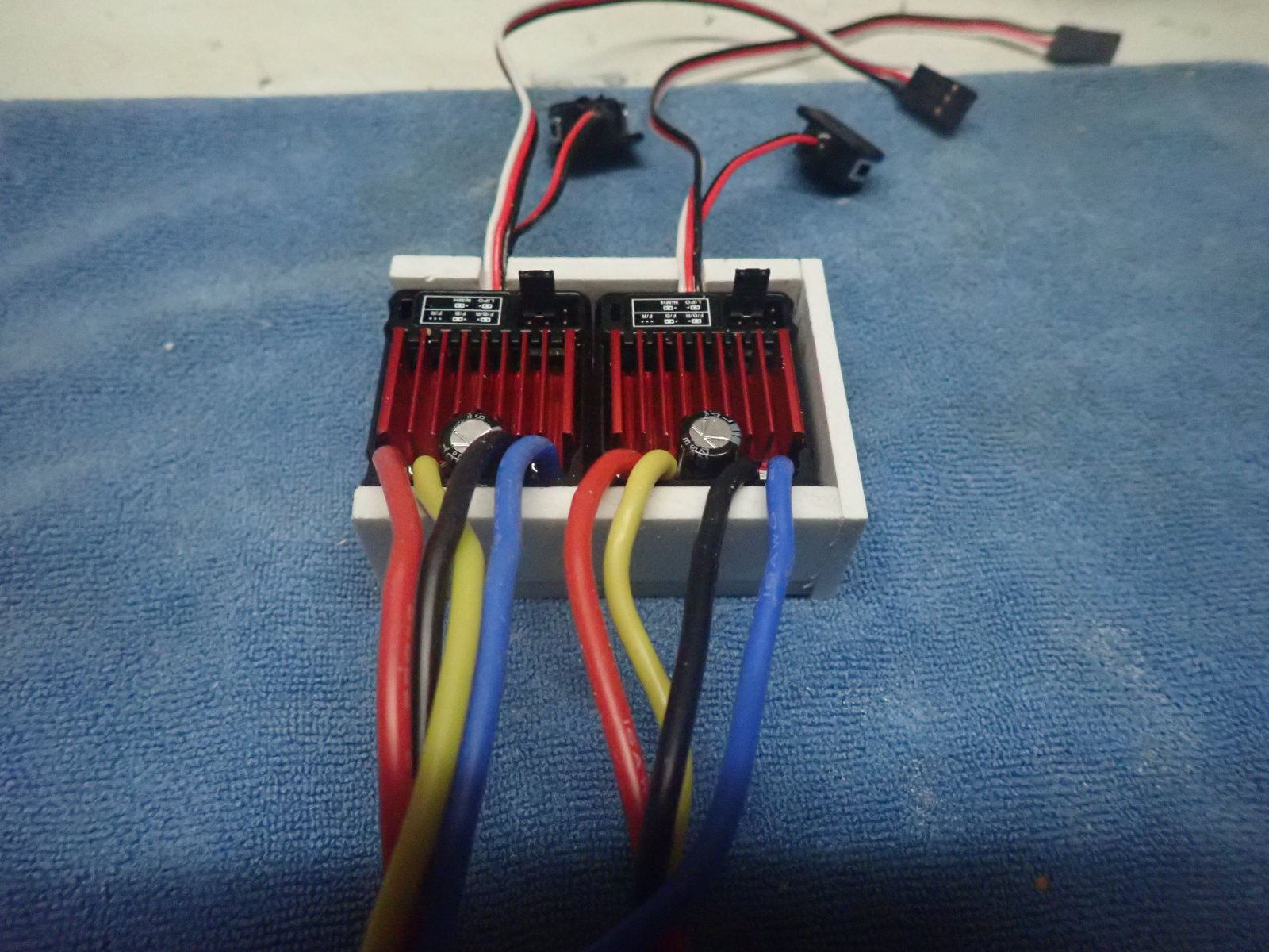

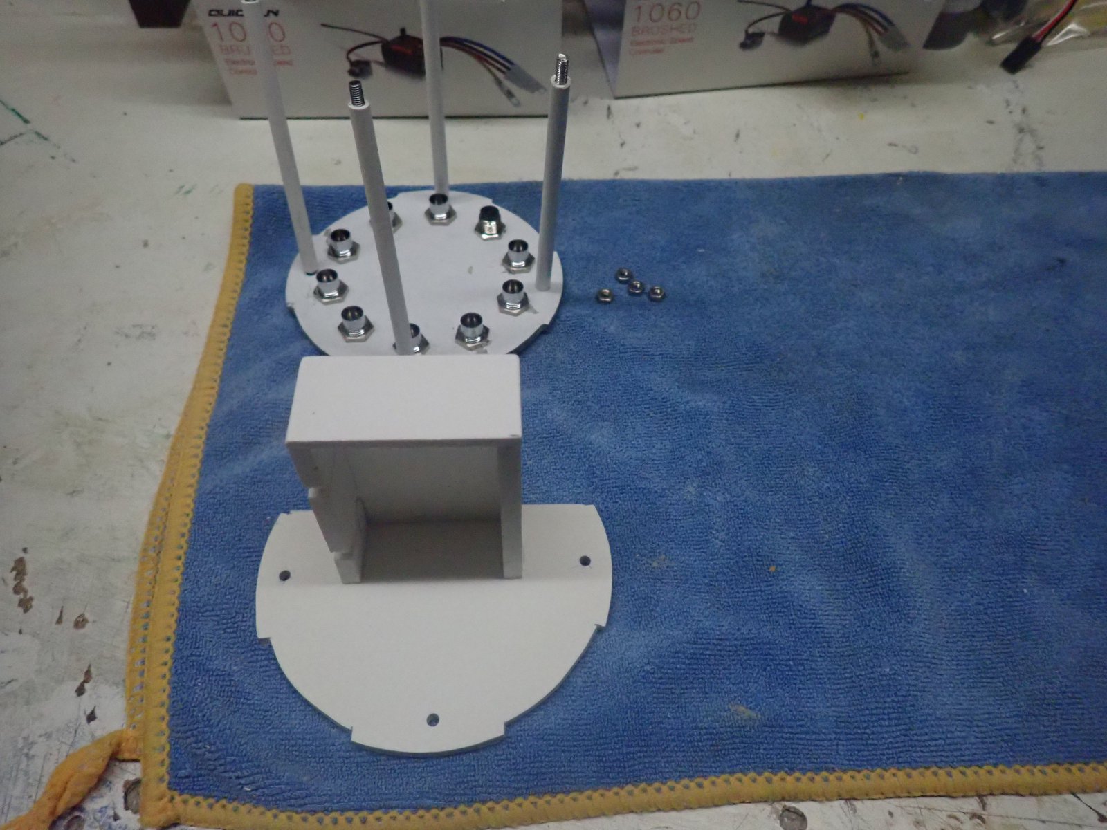

    Vandaag ook nieuwe esc's gekocht.
    Vroeger kocht ik ze altijd van iemand in Duitsland.Lange tijd terug een grote bestelling geplaats bij hem,maar reageerde niet.Tientallen telefoontjes gepleegd.Telkens kreeg ik als antwoord dat hij er voor ging zorgen.Ben nu al 2 jaar aan't wachten,nog niets.Van de week is er een e-mail naar hem gestuurd,maar weer geen gehoor.Ja,dan heb ik zo iets van:Ergens anders bakken ze ook brood :
    Dus nu maar verder met de nieuwe regelaars.
    Voor de regelaars gaat er een soort van lade gemaakt worden waarin de regelaars een plaatsje vinden.
    Deze lade wordt tegen de achterzijde van het achterste spant van het techrek,gelijmd.
    Alvast wat foto's.
    Grtjs,Marc.

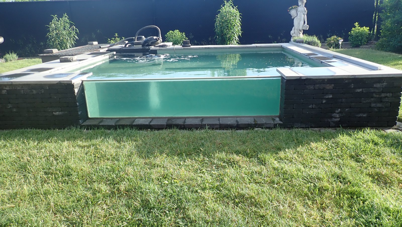

    Gdavnd,
    alvast een foto van het buitenaquarium waar de eerste duiktesten met de kleine Stroep zullen gedaan worden.Hier heb ik een perfekt zicht hoe de boot zich gedraagt bij het ballasten en terug opstijgen.
    Eenmaal de boot goed afgesteld gaan we naar een zeer zuiver water waar een redelijke diepte is.
    Grtjs,Marc.

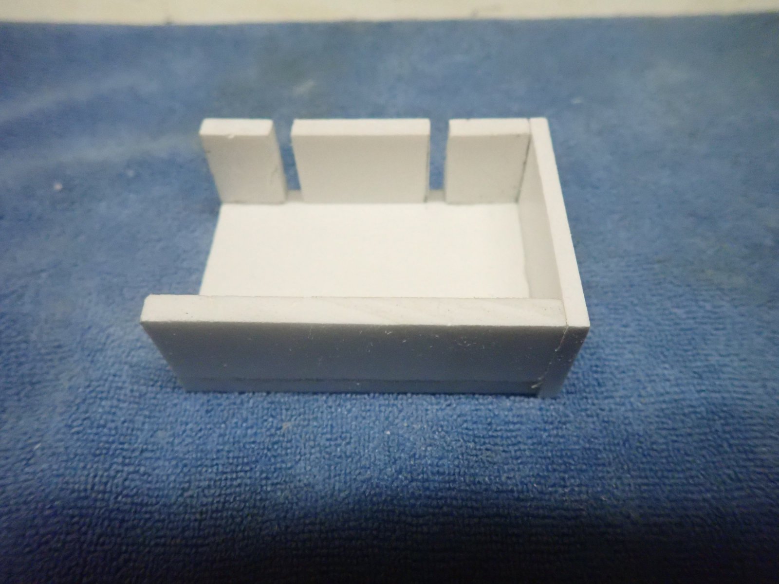

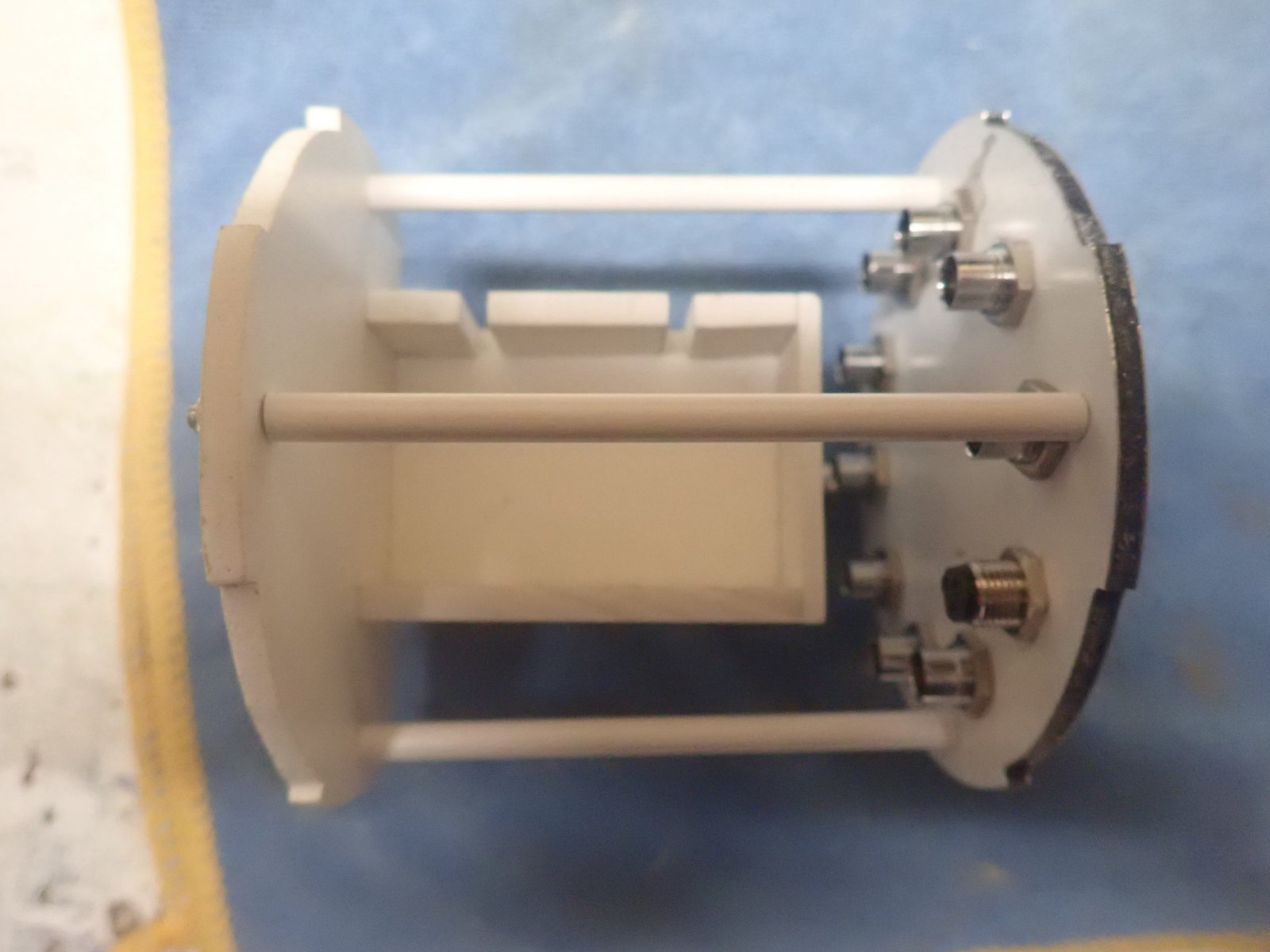

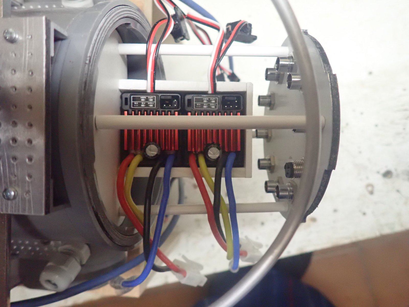

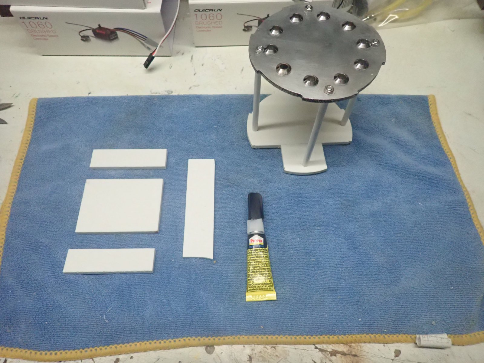

    een avondje fijn verder kunnen doen.Vanavond de lade voor de regelaars kunnen afbouwen.
    Deze lade is rondom de regelaars gebouwd,zodat ze er makkelijk kunnen uitgenomen worden.
    De lade is opgebouwd uit pvc plaat van 5mm.Een bodemplaat waarop de 2 zijkanten op gelijmd worden en een afsluitstuk uit 3mm pvc plaat(éen zijkant bestaat uit 3 stukjes,is voor de doorvoer v/d bedrading).
    Het geheel is gelijmd met secondenlijm,zodat dit muurvast zit.
    Aan de niet gedeelde zijkant komen dan de Wago klemmen waar al de + en - bij elkaar worden genomen.Het achterste spant van het techrek gaat ook nog voorzien worden van de nodige gaten voor al de bedrading die naar de ontvanger gaan.Deze ontvanger krijgt een plaatsje boven het ballastsysteem.
    Er is nog zoveel werk aan de boot.
    Deze week ook de ballasten gieten in lood.Heb hiervoor een alu mal gemaakt.Er komen 3 vaste ballasten onder de boot en 1 verschuifbare onder de achterkant.Deze dient om de boot uit te trimmen ivm de camera die erop komt.
    Wat foto's van vanavond.
    Grtjs,Marc.
