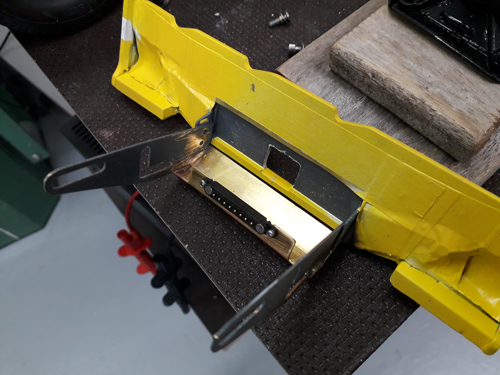

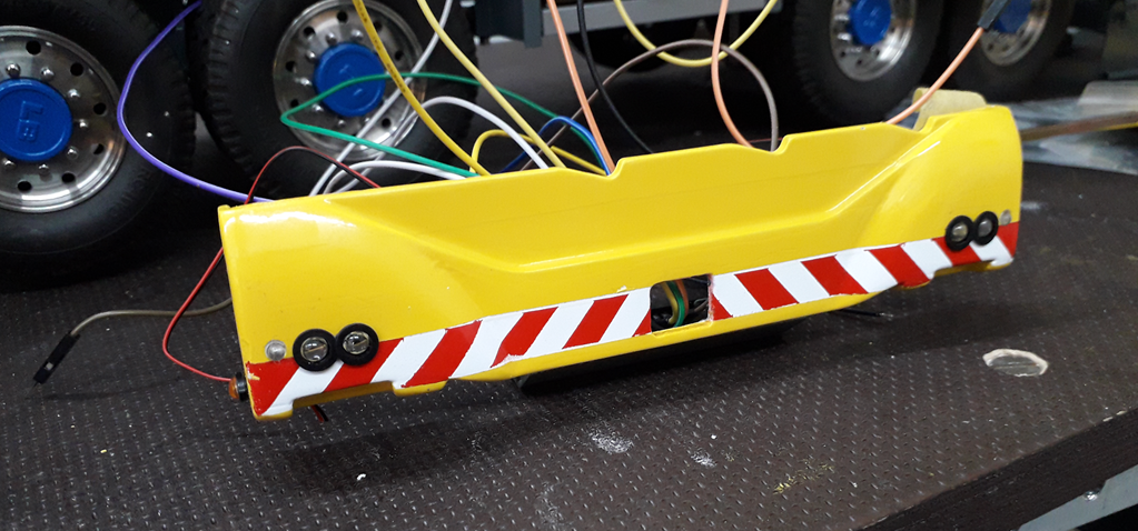

    Voor de verlichting in het frontdeel maak ik gebruik van een magneet connector, als dit deel naar voren wordt geklapt, dan kan de cabine kantelen.
    De verlichting in het frontdeel, het schilderwerk moet nog wat worden bijgewerkt.
    Ik zou er nog een blauwe bies op spuiten, maar heb veel problemen met de lijm van de afplaktape die achter blijft op het spuitwerk na het spuiten.
    Dit onderdeel heb ik helemaal weer kaal gehaald en opnieuw gespoten vanwege de tape problemen.

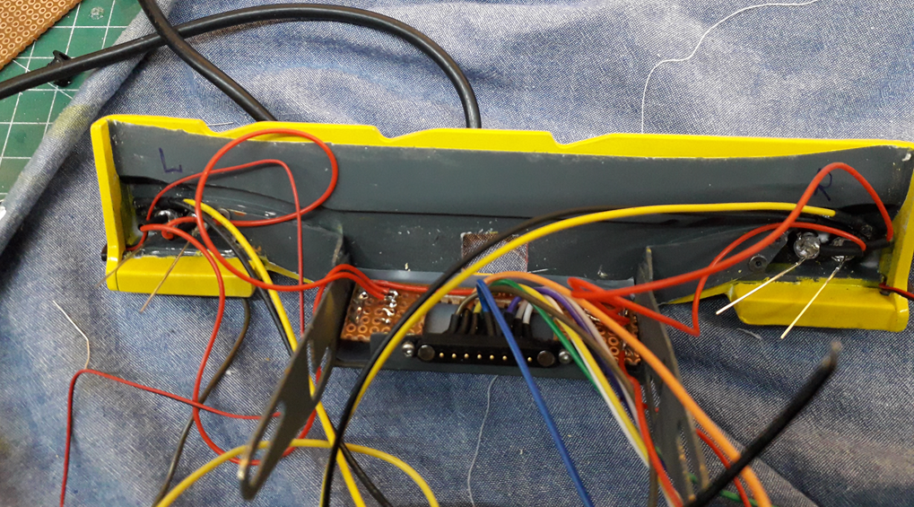

    En hoe krijg je al die draden weer weg gewerkt en aangesloten, met de minimale ruimte.:(

    Die stroomdraad weg werken is altijd weer een gevecht Leo. Is dunnere draad geen optie. Bij wetronic zag ik laast van brawa (volgens mij) dun soepel draad gebruikte ik vroeger bij modelspoor.
    Leo Broers vindt dit leuk.

    De bedrading is gelukt Jan, inderdaad gewoon dun draad wat ik nog had liggen van mijn vroegere modelspoor, maar het paste allemaal maar net aan.

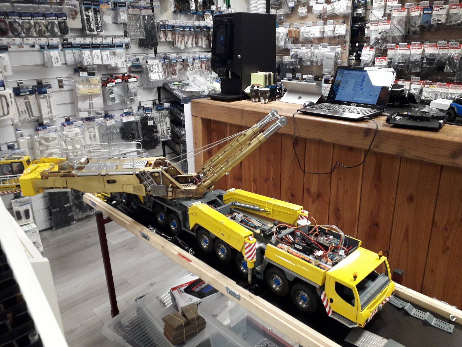

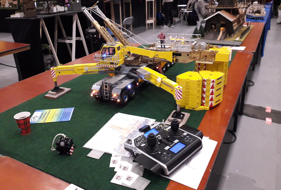

    Vrijdag met de kraan op stap naar wetronic in Nieuwegein om de zender en de Beier op elkaar af te stemmen.
    Mijn zender uitgebreid met extra schakelaars om de functies die er nog staan aan te komen, om deze ook te kunnen bedienen
    De kraan is wel erg groot voor in de winkel

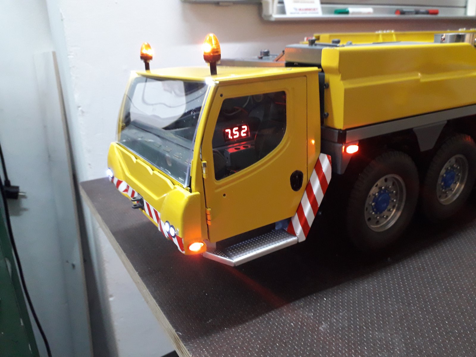

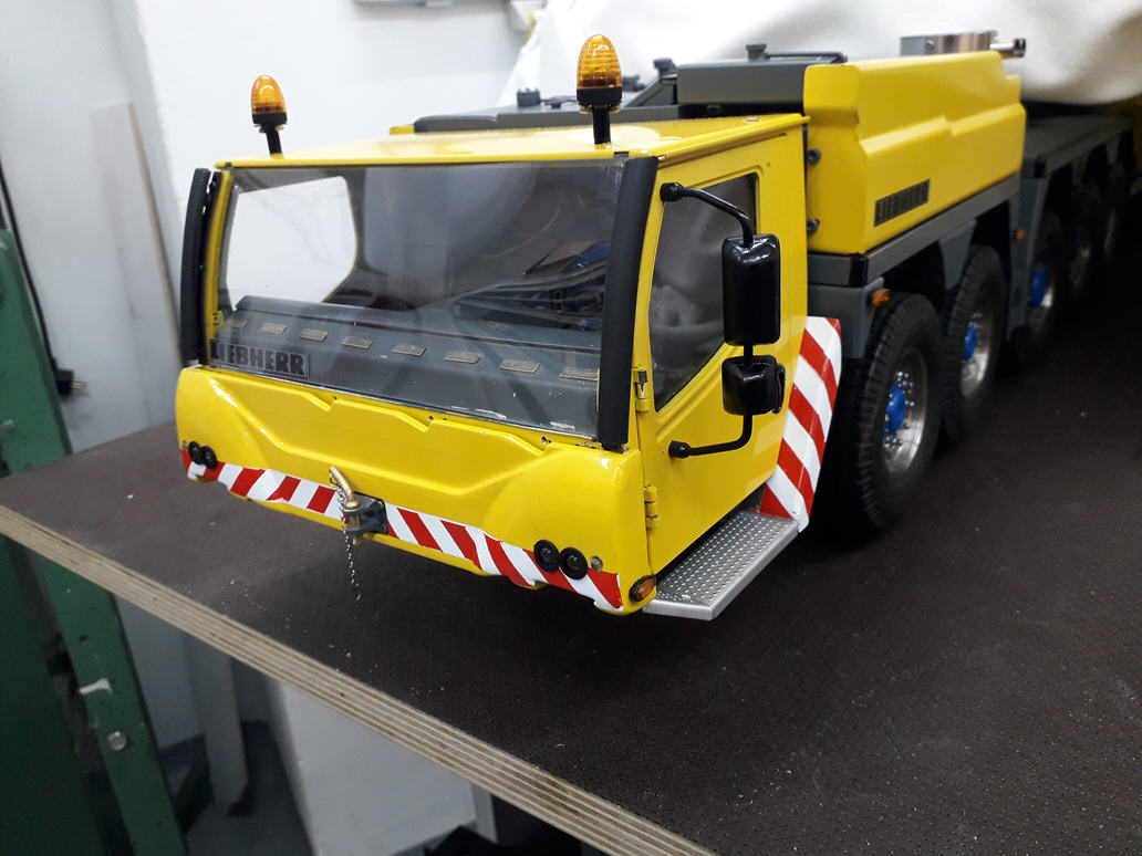

    En hier de eerste plaatjes van het geheel in de kleur, en met de verlichting werkende.
    De onderwagen heeft ook een voltmeter in de cabine gekregen zodat de accu ook in de gaten gehouden kan worden. ( de onderwagen heeft een aparte voeding t.o.v. de bovenwagen )
    Het voorraam zit er nog los op, daar moet nog een zwart vlak op komen met de naam Liebherr erin.
    En zo ziet dat er uit, vanaf de voorzijde.

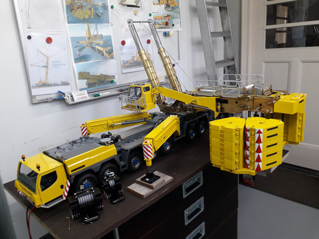

    Nu de kraan in de kleur staat wordt het tijd voor verdere afwerking.

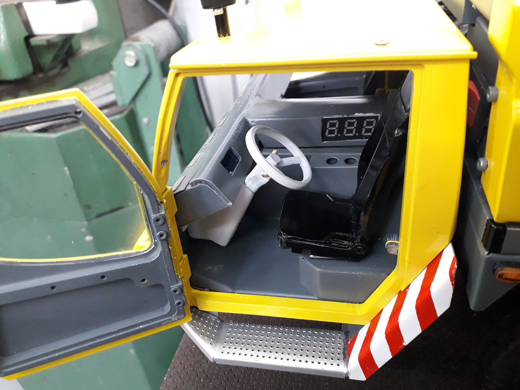

    De cabine heeft eindelijk een stuur gekregen, maar er moeten nog wel wat details gemaakt worden zoals binnenbekleding op de deur samen met een hangreep, en de klokken naast de
    chauffeur moeten nog afgemaakt worden.

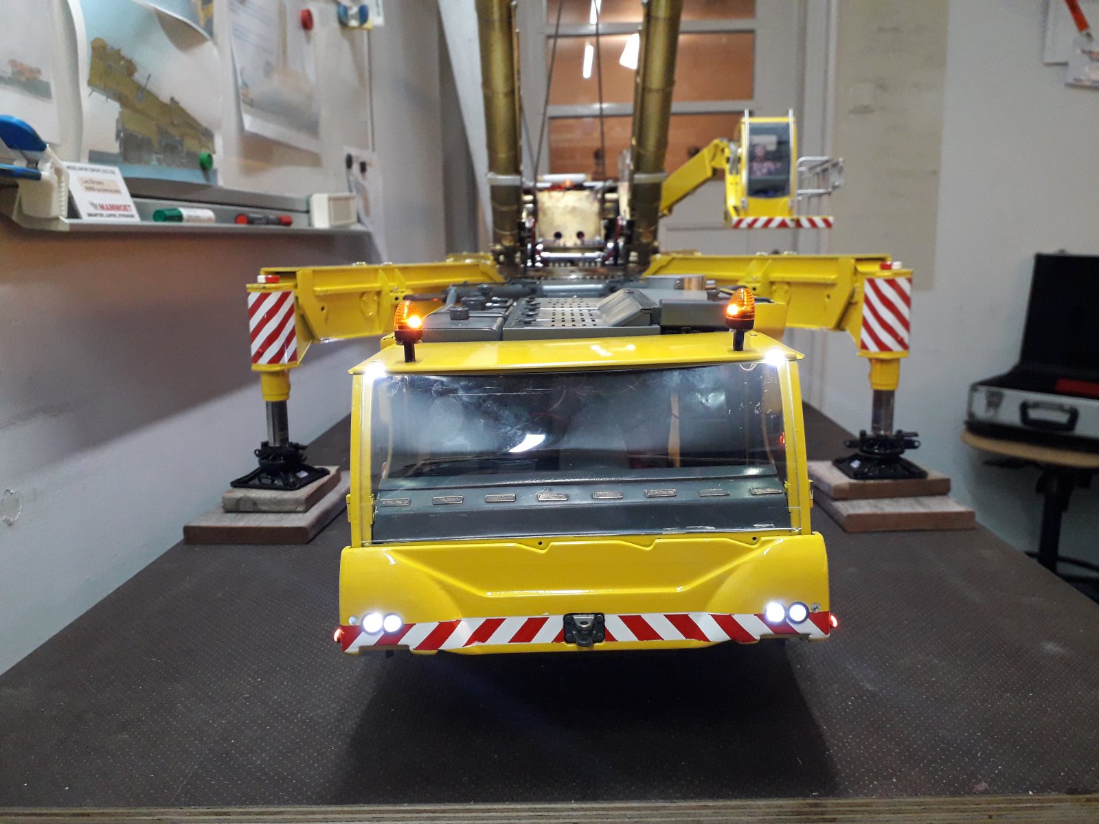

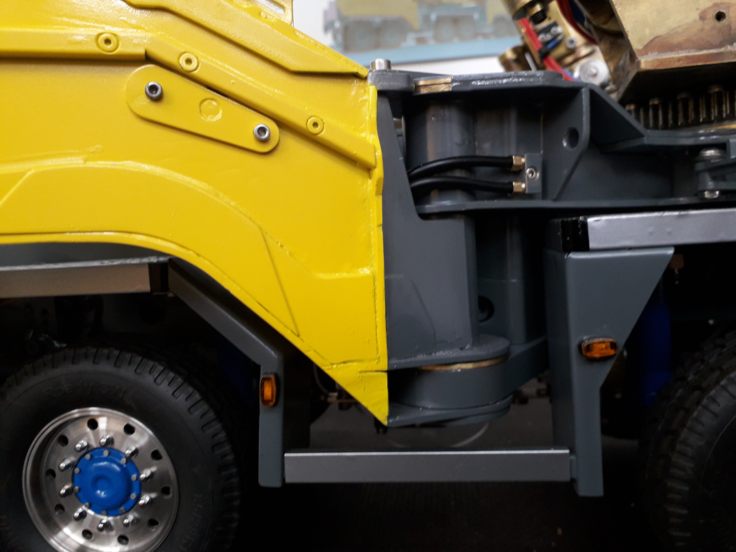

    De spreid cilinders hebben de hydraulisch aansluiting gekregen, en uit zeskant profiel heb ik nog wartels gedraaid voor op de slangen.
    Ook bij de 1:1 zitten er nog aansluitingen bij de stempelarmen voor het hydraulische bedienen van de pennen onder in het draaipunt van de arm, dus hier ook toegepast.

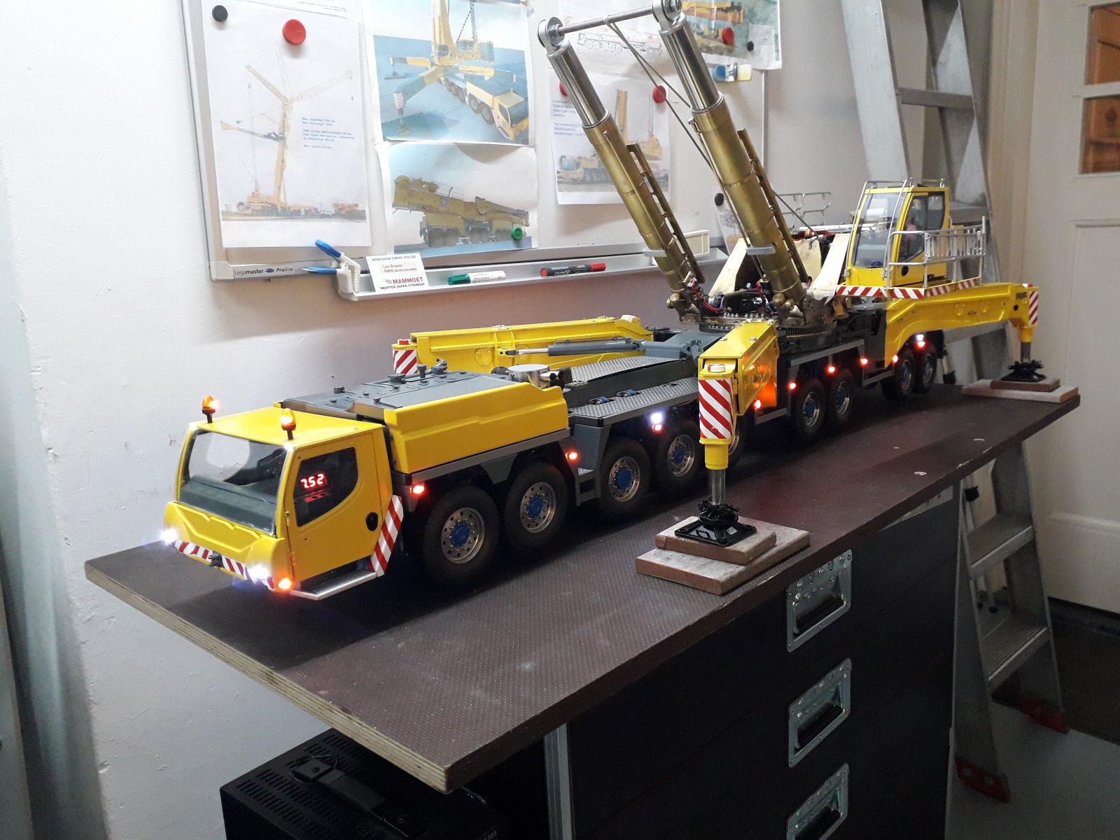

    Nog wat stickers geplaatst op de ballast blokken en de onderwagen.

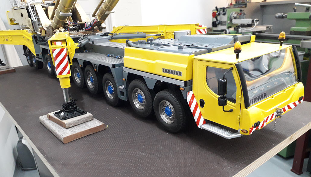

    En zo staat de kraan er nu bij, met nog wat werkzaamheden te gaan, aan o, a, de cabine is de onderwagen bijna gereed.

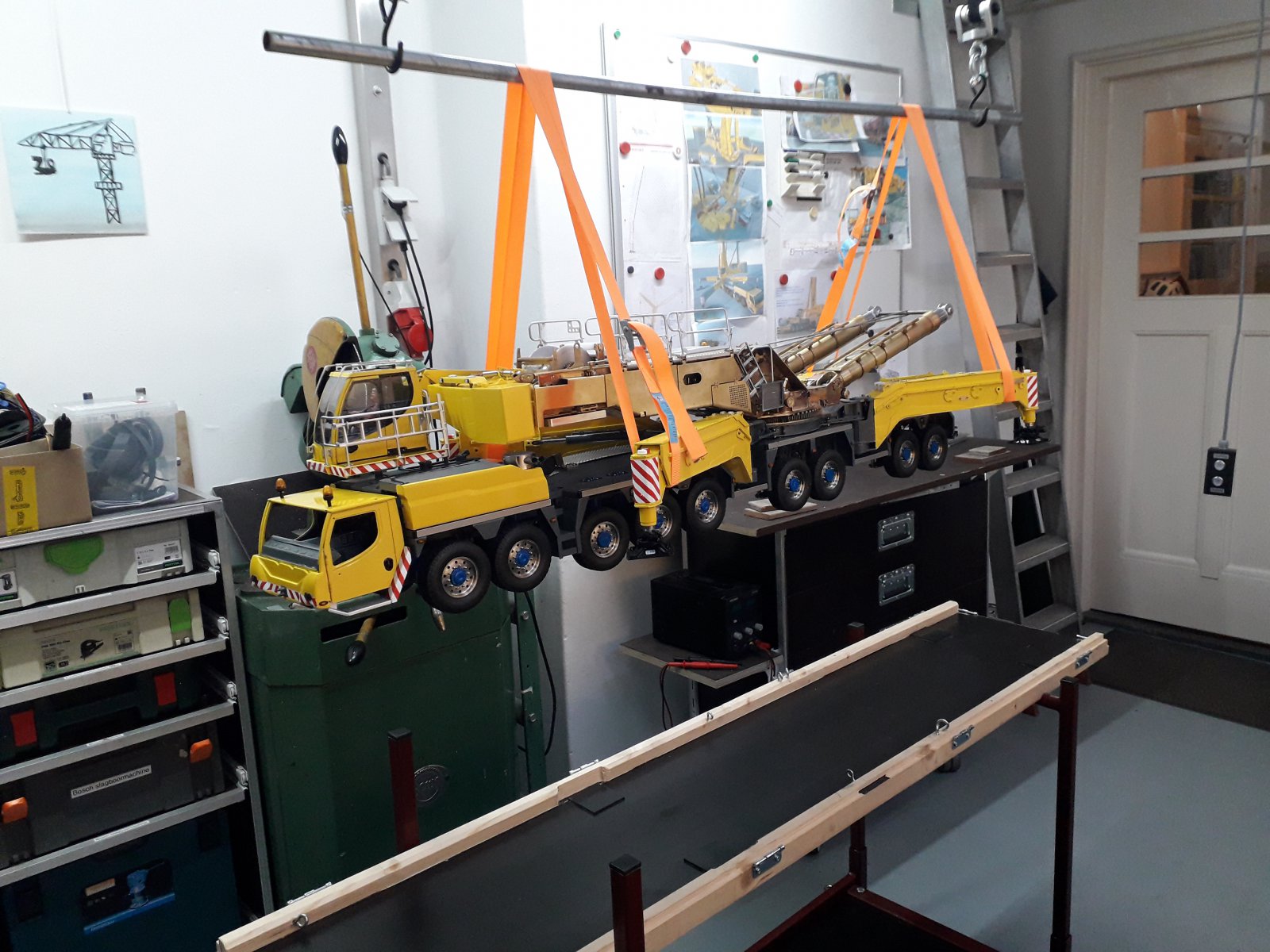

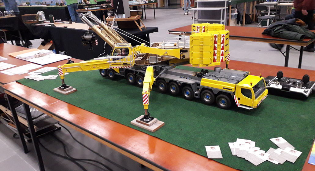

    Inmiddels is de modelbouwshow in de Koggenhal weer achter de rug, met hier onder nog een plaatje van de opstelling.
    Ik had mooi de ruimte met drie tafels om het model te showen.
    Over de hele dag weer veel belangstelling gehad.

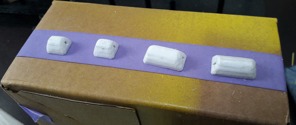

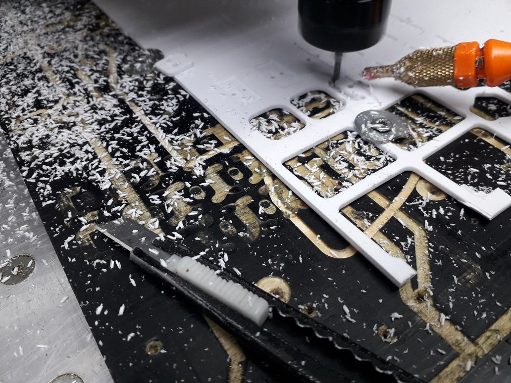

    Voor de show had ik nog niet alles af kunnen maken aan de cabine, daar ontbrak het nog aan de spiegels. Hier worden de onderdelen van de spiegel uitgefreesd.
    De spiegel bestaat uit twee keer twee lagen styreen van 2 mm en deze worden door twee M1.6 mm boutjes aan elkaar gezet. Daarna in model schuren en
    in de spuitplamuur gespoten en afgewerkt. Ik gebruik hier tape met de plakzijde naar boven zodat de onderdelen niet weggeblazen worden tijdens het spuiten.
    Doordat de spiegel uit twee delen bestaat zijn kan je de spiegel aan de spiegelsteun bevestigen, de boutjes komen achter het spiegelglas.
