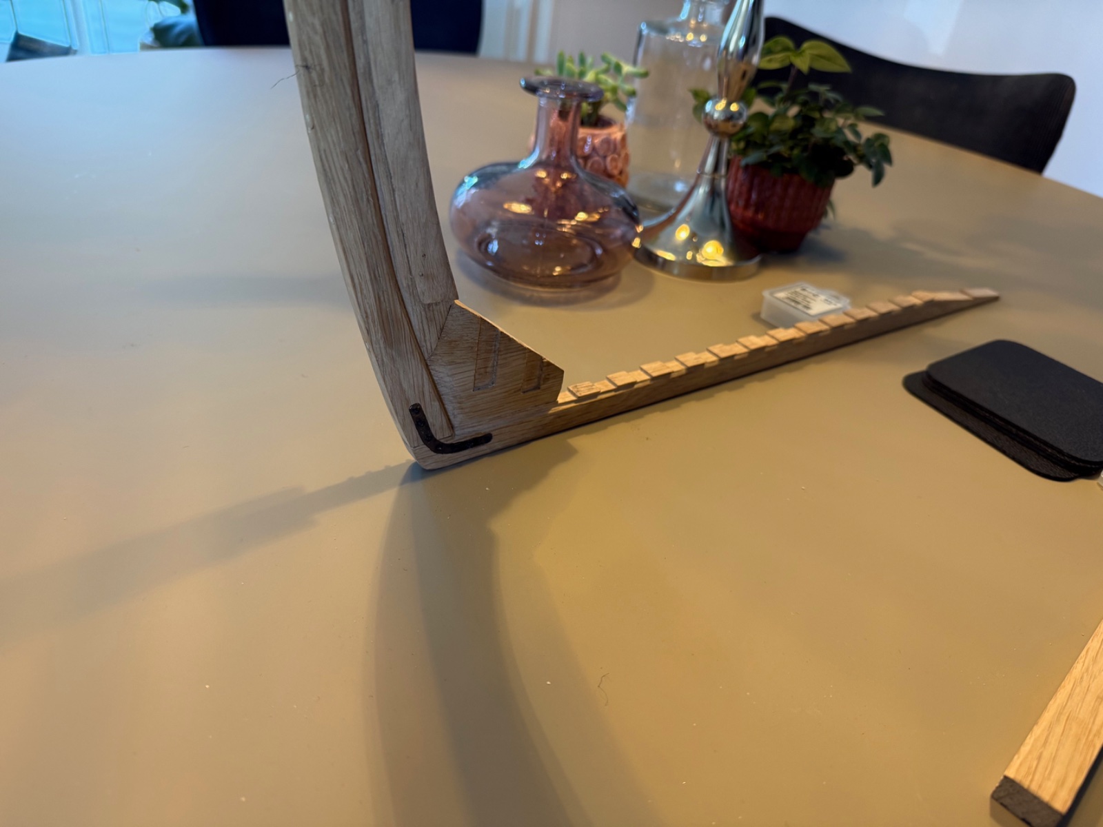

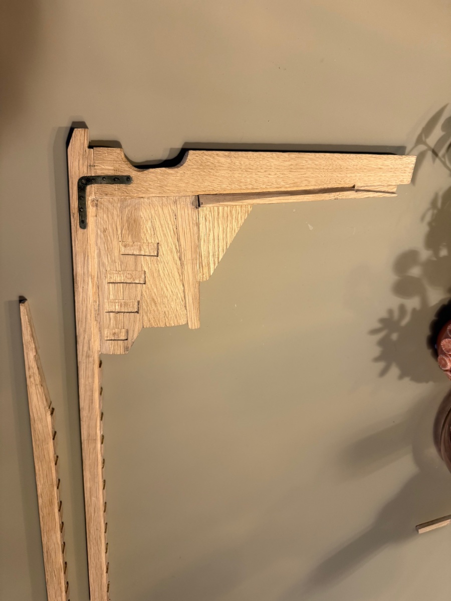

Een replica van een echte vissloep is gebouwd door een scheepstimmerman in België samen met vrijwilligers. De bouw van dit grote schip is door hem vastgelegd in een boek. Het is een bizar verhaal van echte mannen die een dito schip bouwen. Heel mooi om te lezen en voor de bouwer van een model van grote waarde. Na zoekwerk heb ik een exemplaar kunnen vinden op internet en dit gekocht. De schrijver van dit boek geeft mij met veel geduld de nodige uitleg waarvoor ik heel dankbaar ben. Na nog meer zoekwerk ook een boekje kunnen vinden genaamd "van boom tot schip". Dit boekje behandeld de echte bouw van een vissloep. Hierin staan alle houtverbindingen etc etc omschreven.
ik ben de bouw van dit model in beginsel tegen gekomen op een amerikaans modelbouwforum. Gezien het een model op spanten is, waar ik in het geheel geen ervaring mee heb, is dit voor mij een goede leidraad!
De bouwmethodiek van deze bouwer pas ik ook toe.

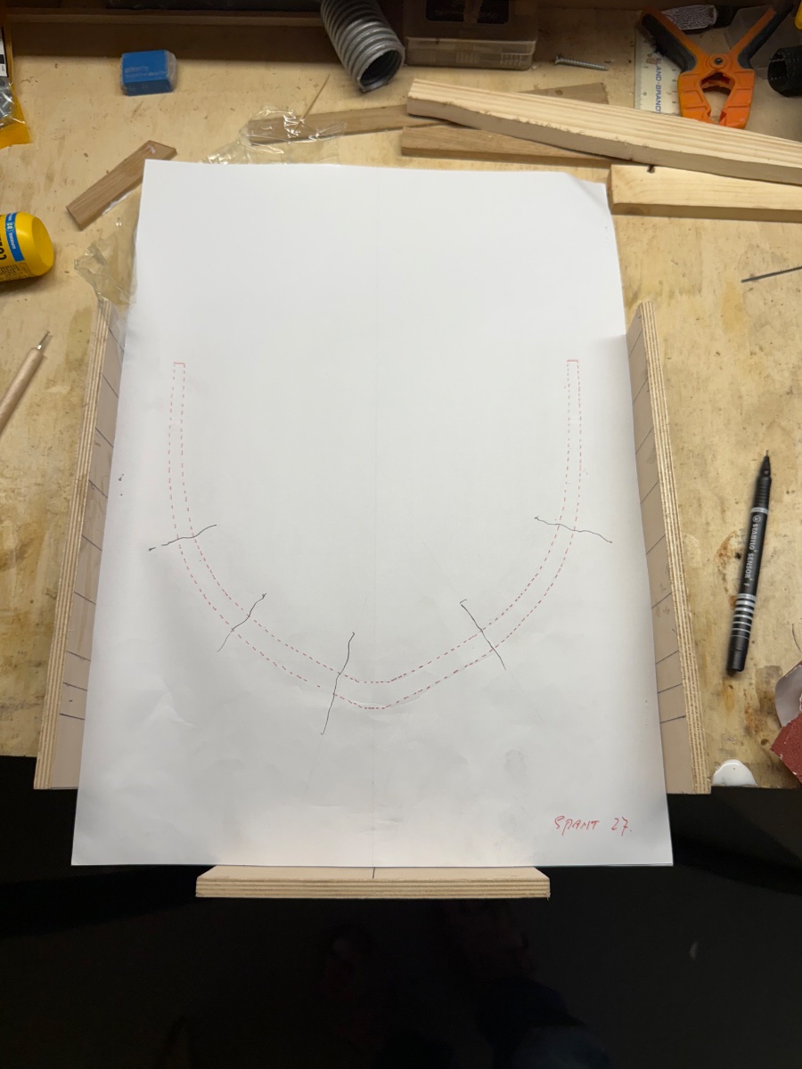

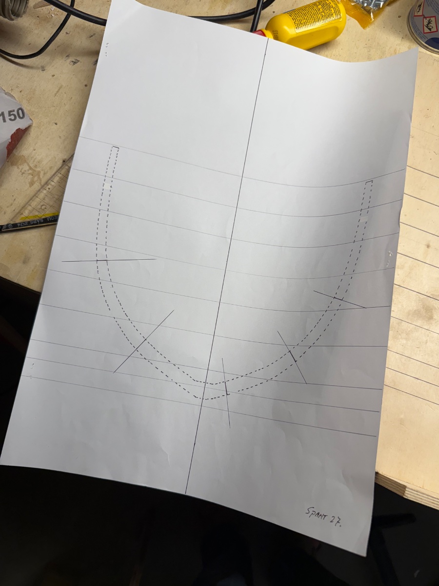

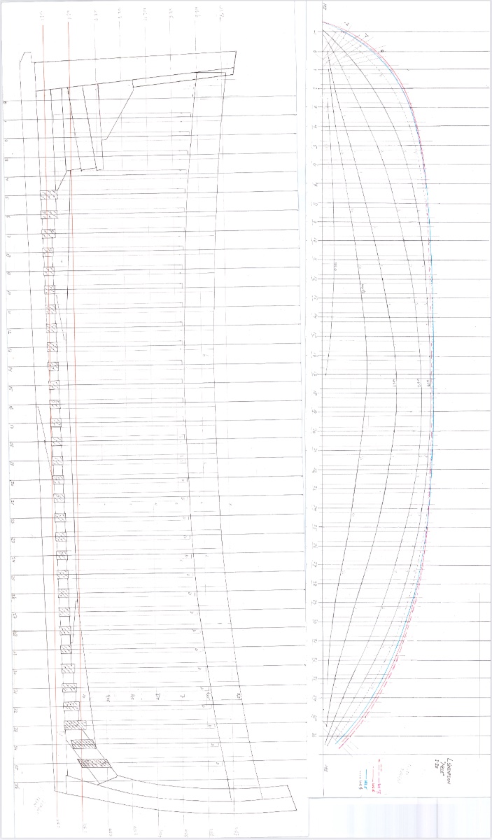

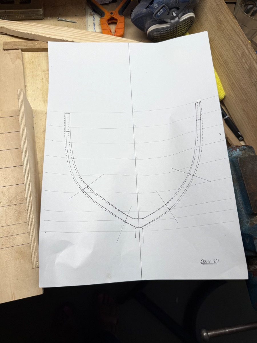

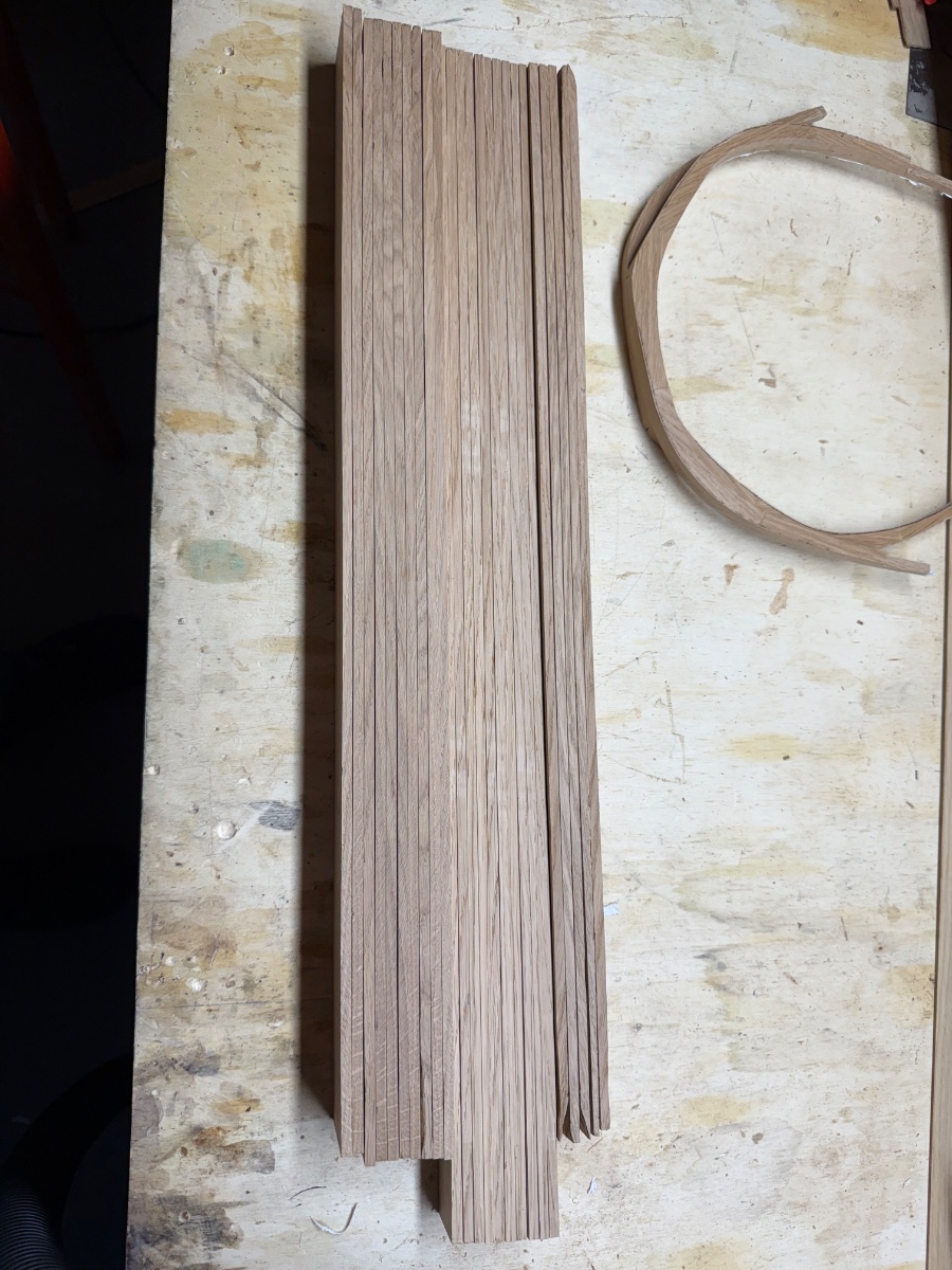

Spantentekeningen heb ik vanaf het lijnenplan gemaakt.

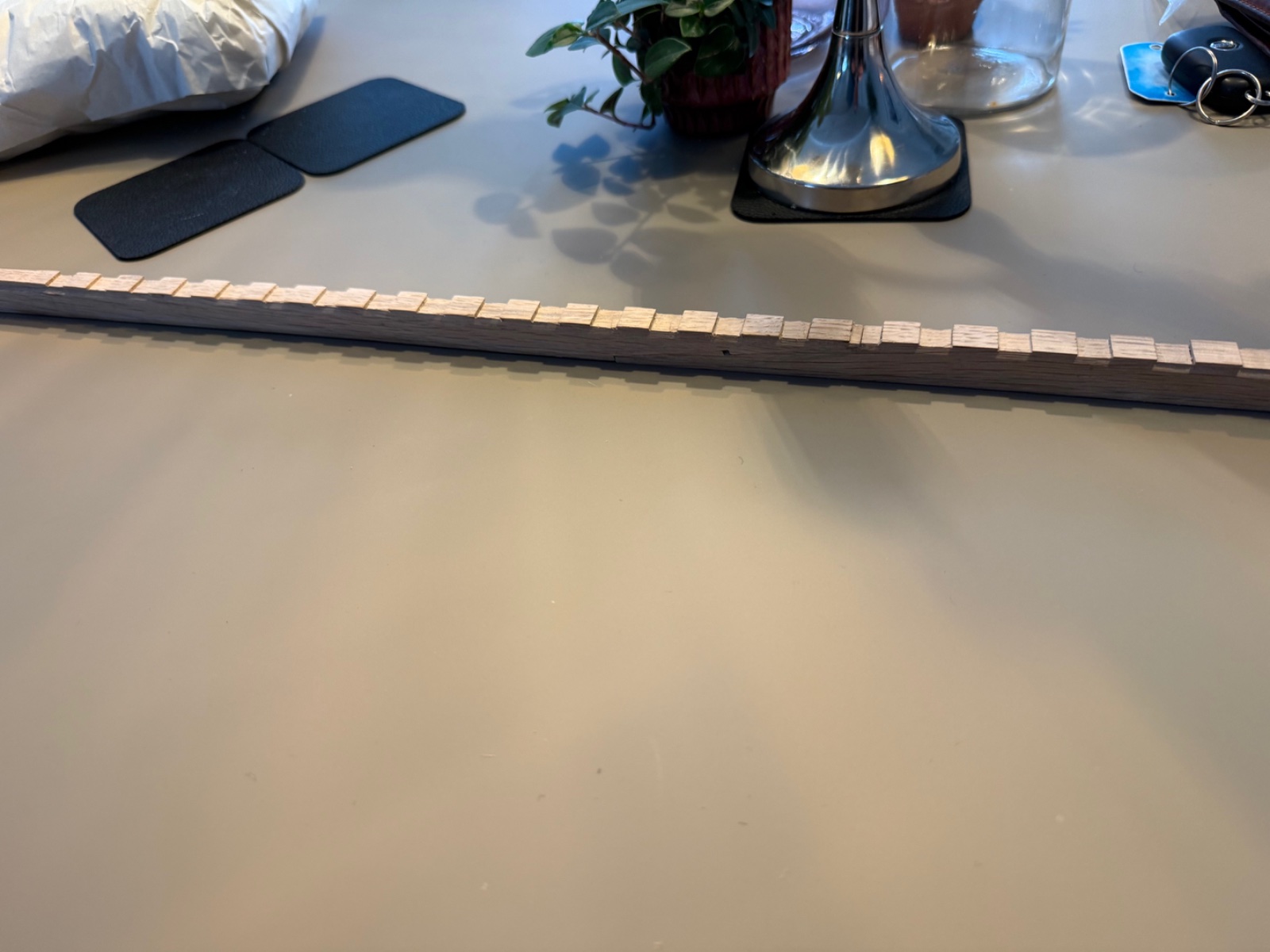

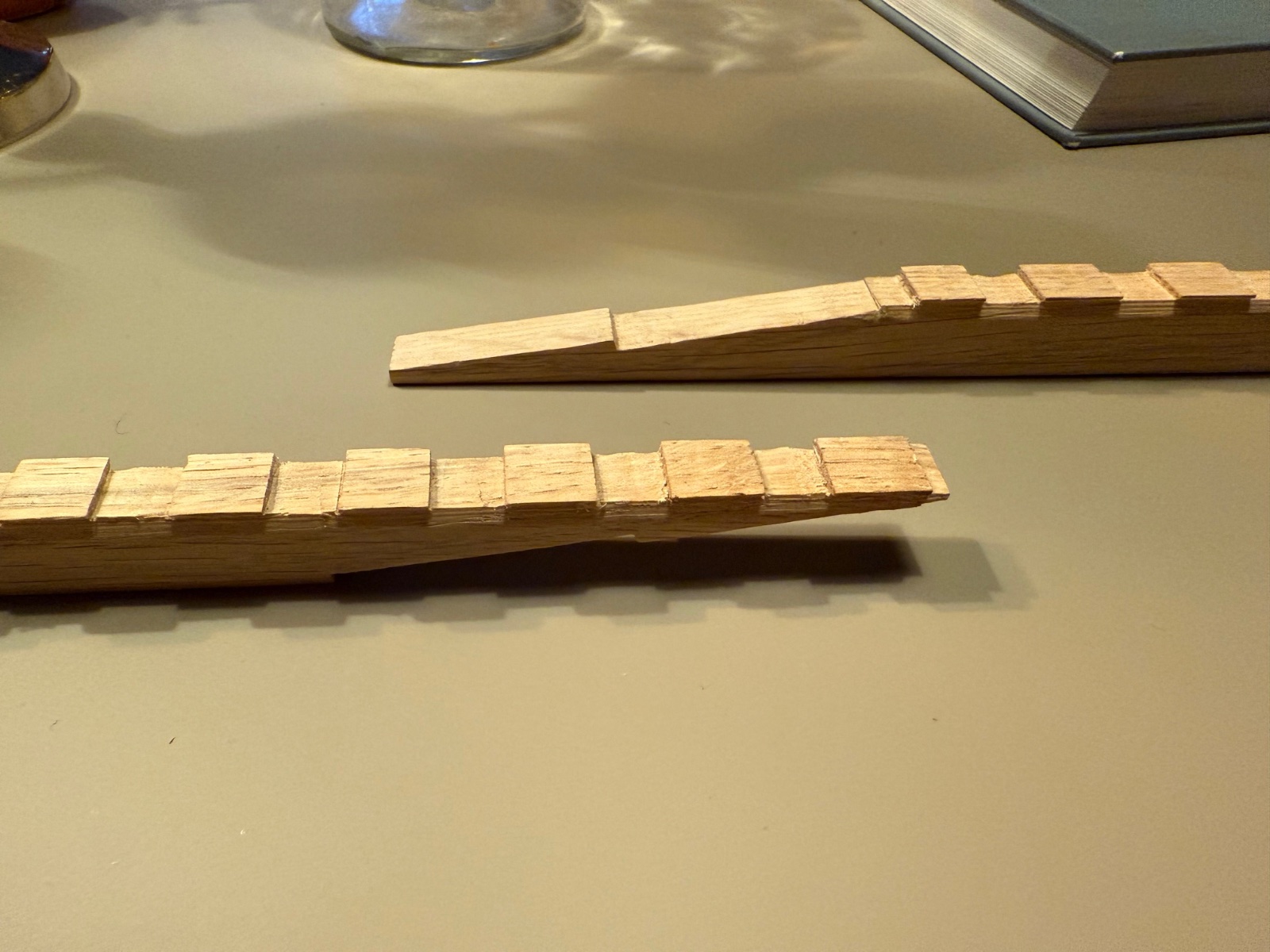

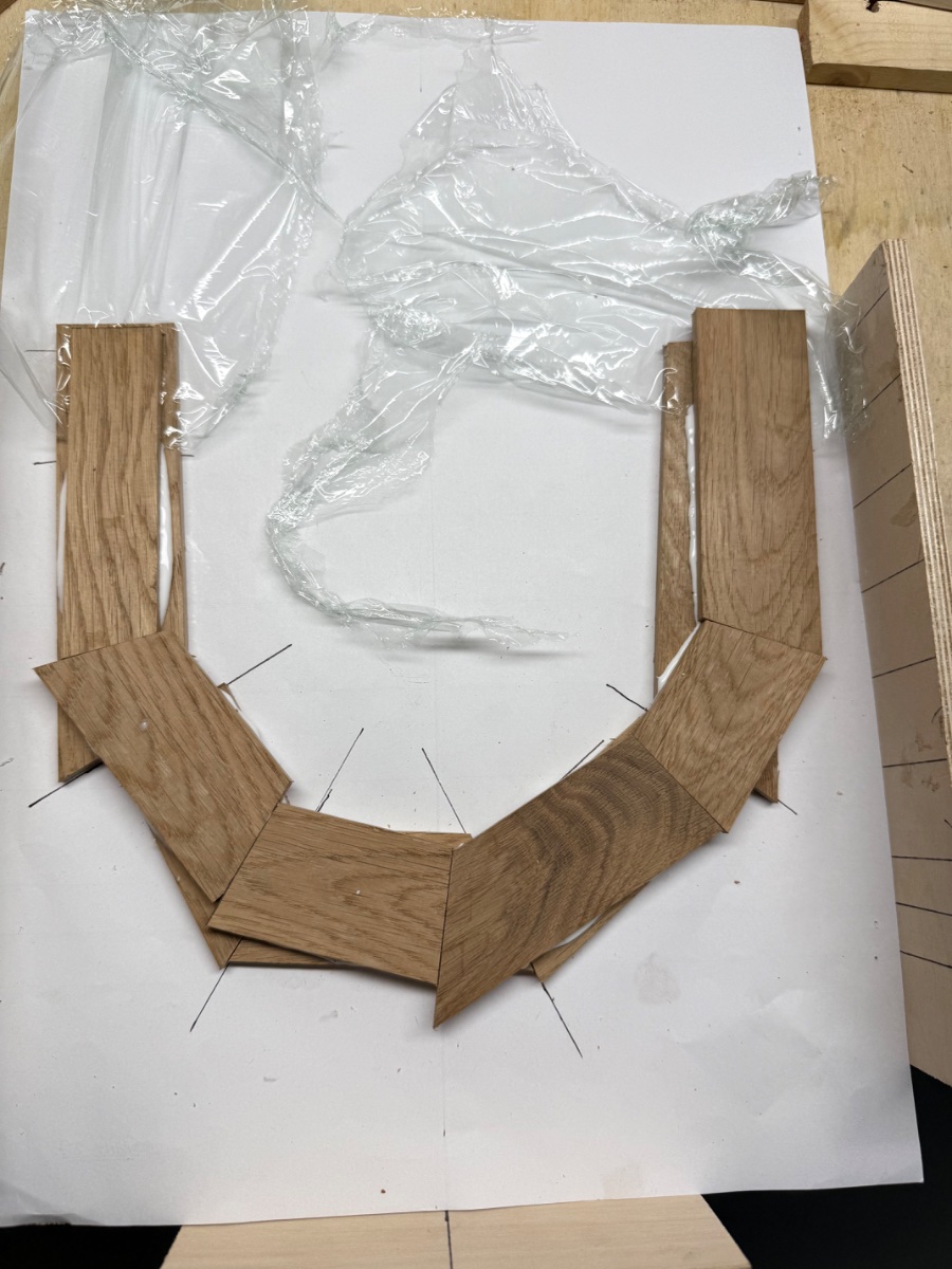

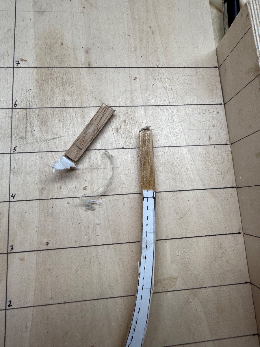

Op de spantentekeningen leg ik de delen eikenhout. Spanten werden destijds gemaakt uit eikenhout. Een spant bestond uit een dekker en een ligger. Deze werden op elkaar en aan elkaar genageld. Dekker en ligger waren ieder om en nabij de 5 á 6 delen. Reden was dat er geen enkele boom was welke de exacte ronding van een spant kon volgen. Op deze manier zaag je nooit door de draad heen van het hout en krijg je een sterk spant. Het plastic folie dient om de dekker en de ligger niet aan elkaar te verlijmen boven het dek. De ligger loopt door boven het dek en de dekker blijft onder de deklijn.

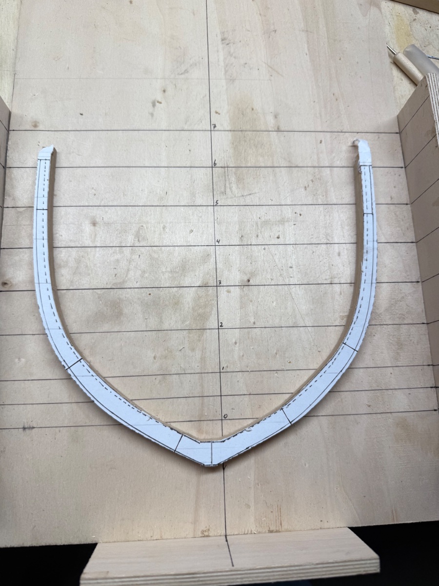

Op de dusdanig verkregen spant plak ik met fotolijm ofwel rubbercement de tekening van de achterkant van het spant. Zodoende kan je zien wat de hoek van het spant wordt, deze volgt immers de huid.
Daarna klemmen om te drogen.

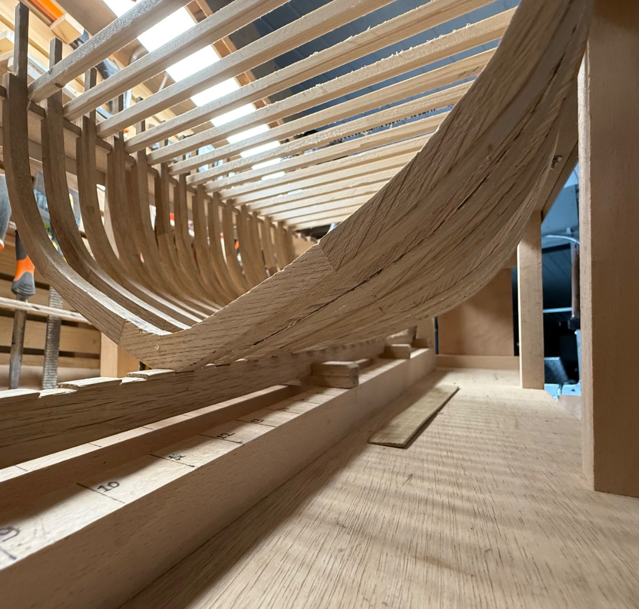

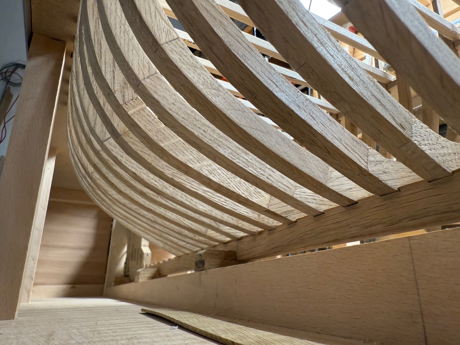

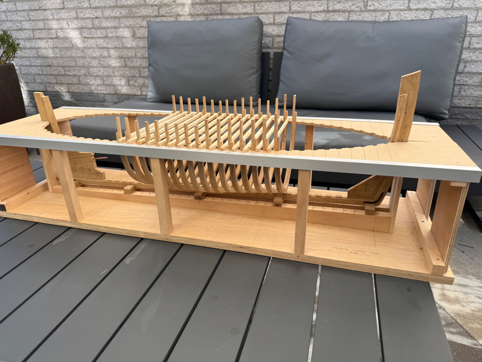

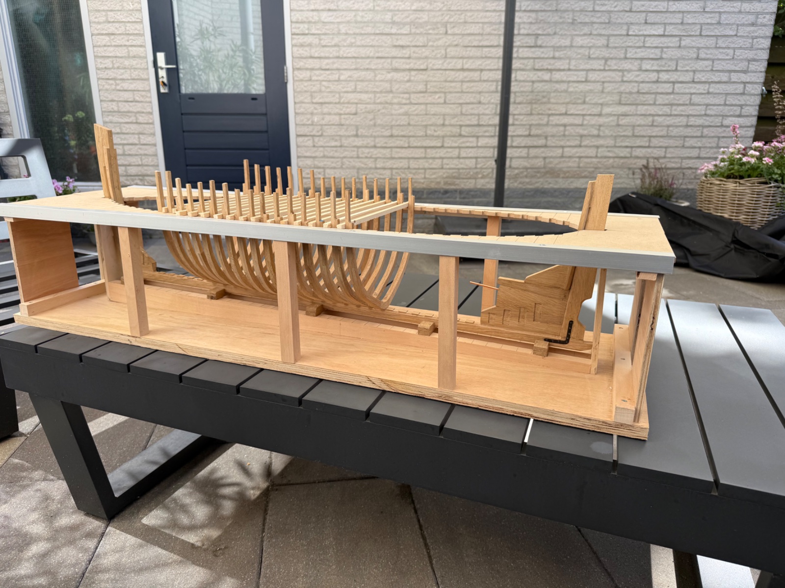

Al een hoop spanten geplaatst:
Volgende foto’s volgen hoe het te zagen spant er dan uit ziet.
