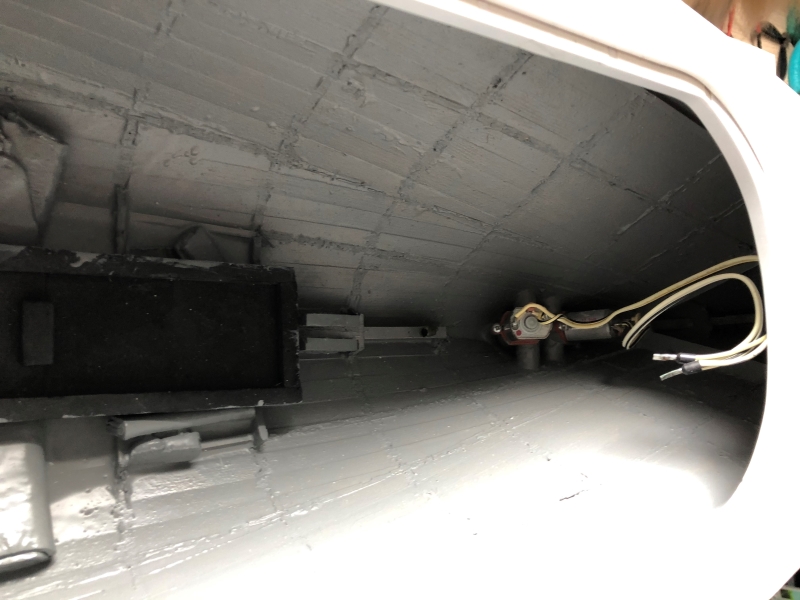

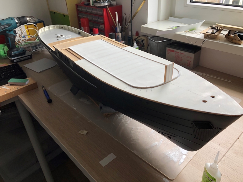

Goed, even de plaatjes over de huidige stand van de bouw:
Binnenkant spanten weg gehaald en voorzien van een kleurtje. Gelijk veel meer ruimte! Bij een volgend project ga ik dit doen voordat alles er in en op komt, dan kan ik het netter afwerken. Dit moet maar even zo.
Dan de motorruimte voorzien van dezelfde kleur. Is nog niet helemaal klaar, krimpkousje op de regelaar ga ik vernieuwen en het plaatje eronder moet nog in dezelfde kleur.
Dan tot slot zoals ze er nu bij staat. Momenteel zijn er een aantal dingen die veilig in een doosje zitten tot ze definitief gemonteerd kunnen worden. Hoofdreden nu is de elektra, zodra deze klaar is kan de kraan terug op z'n plek en zal ik het achterdek ook verder gaan indelen en afmaken.
