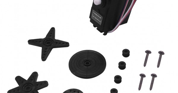

Hallo Roel,Neem gerust één 'standaardservo' voor je roeren.
Wat is een standaard maat in lxbxh (ongeveer), want ik zie mega veel "mini" servo's, en die lijken me nogal klein.
gr.
Bert

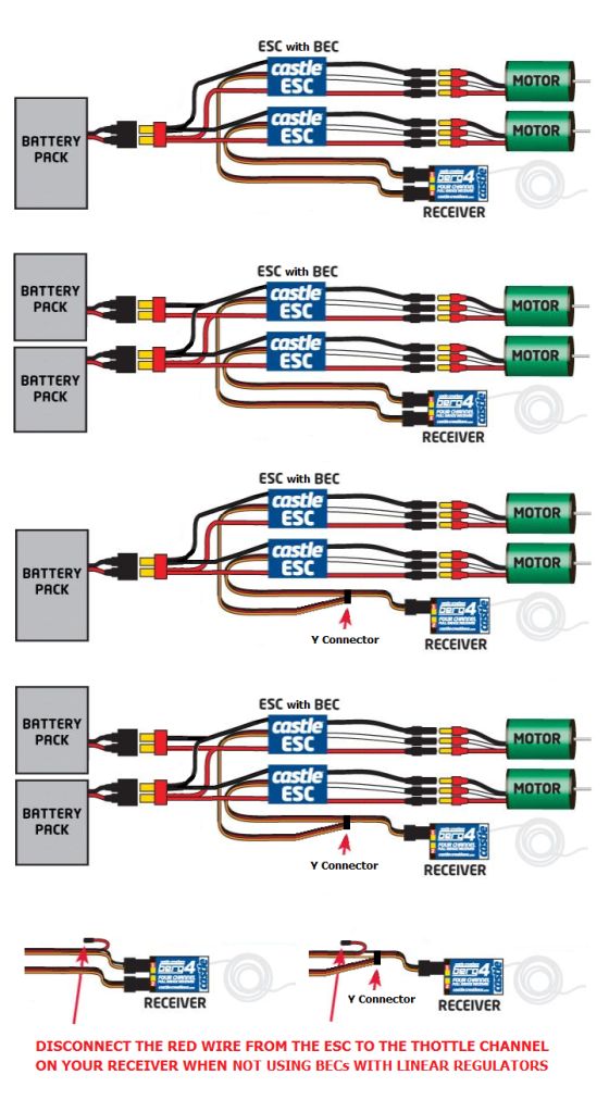

Nee, vermoed* dat dit een dubbele vaarregelaar is, geschikt voor 2 -onafhankelijke- motoren.Nu kom ik weer iets tegen m.b.t. een ESC waar ik niet uitkom:
Een bidirectionele ESC.
Heeft dit te maken dat je hiermee de motor links en rechtsom kunt laten draaien, of wat?
Sorry Hans. Da's niet correct. Ik zie maar één set motordraden uit de regelaars op de plaatjes komen.Nee, vermoed* dat dit een dubbele vaarregelaar is, geschikt voor 2 -onafhankelijke- motoren.
*Heb de info niet van jouw esc.
Sorry Marc, bijna goed. Ja, hij kan voor- en achteruit, maar de term 'bidirectional' heeft niets met programmeren te maken.Marc zei:Zij noemen hem zo omdat je hem kan programeren. Vooruit-achtruit ( 2 richtingen) of enkel voorwaarts ( 1 richting)
Bingo. Een 'bidirectional' regelaar is een regelaar die inderdaad in voer- en vaartuigen gebruikt wordt die ook wel eens achteruit moeten.k-k zei:Bert, Je hebt ESC's voor vliegtuigen met één draairichting. De biodirectionele willen twee kanten op en zijn voor bootjes. Wel belangrijk dat je de goede kiest. Ging de eerste keer met brushless ook in de fout. Had ik er één voor een vliegtuig. Gr. Klaas.
Ehhh... Ja. Twee stuks dus, als je je motoren onafhankelijk wil bedienen. En als je die van Ali koopt, die je op dat plaatje had: koop meteen de programmeerkaart erbij. Dat scheelt je heel veel 'knoppenbonken' op je zender. Zonder programmeerkaartje moet je de regelaars via de zender programmeren. Niet het leukste werk, vind ik.Dus lijkt het me dat het aanschaffen van een bidirectionele ESC de juiste keuze is?
