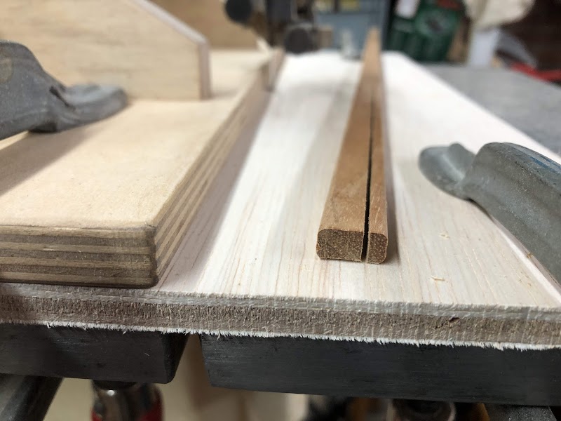

Afgelopen dagen heb ik gewerkt aan het materiaal voor de stootlijsten die op de bovenste plank van de romp komen en ook de overgang naar het dek wegwerkt. Het is allemaal heel klein en lang en ik moest daarom even goed bedenken hoe ik dit moest maken. Maar door een hoop bewerkingen op groot materiaal te doen en de boel daarna los te zagen is het toch goed gelukt! Onderstaande foto’s illustreren het proces, de laatste stap, het schaven van de zaagsnede heb ik weer met de elektrische schaaf met de afstandsbussen uitgevoerd.
ABLVV870r5n6xyXxj_5xOcEnHVgTguFgQP8_Fg-JFBKDN4WAqzF9GUJFR3l9_SDJcHAh0fzzmvEtn65-i_aFIjQ6ynmviGsk0VinwAp2qdwwWTtjwHd5F_s=w800
ABLVV86to64Gbv-6UINtuTzCTIX2HUhGPdrRE9y_RVjnXyr-w_vemkLABnqxOZToI9Ava2f6onA11SYTkyH6OFyzX4reIdhqIYQ6vnz5_uUtRR7rBYqN860=w800
ABLVV86Dwi-9cG1gqwA7neQ_tyMPGd0hCrbPuKCHIPTXTGuthALr458RMhjeTjtLZ1A9vw0_uWxUu032jZ_An68ChGs7-f0uYyAj8_loErYNp2TYsDfYIt4=w800
ABLVV84k4qWJ4EQ2MyOFGmhGZxNHxnNjGdE580b-5DiMf-kLQosy2c74fVjxTF7guYU_de-cvmPUSc9sY5RH_zqd8up7UC3-ICPeGkVtawcAddoL-5qZI18=w800
De onderste stootlijst maak ik aan de romp met de koperen nagels waar ook de stringers mee vastgemaakt worden. De bovenste komt er aan zodra het dek er ook op zit. Ik ben dus even een voorraadje klein materiaal aan het maken zodat ik straks verder kan met het detailleren van de romp als alles klaar is.
