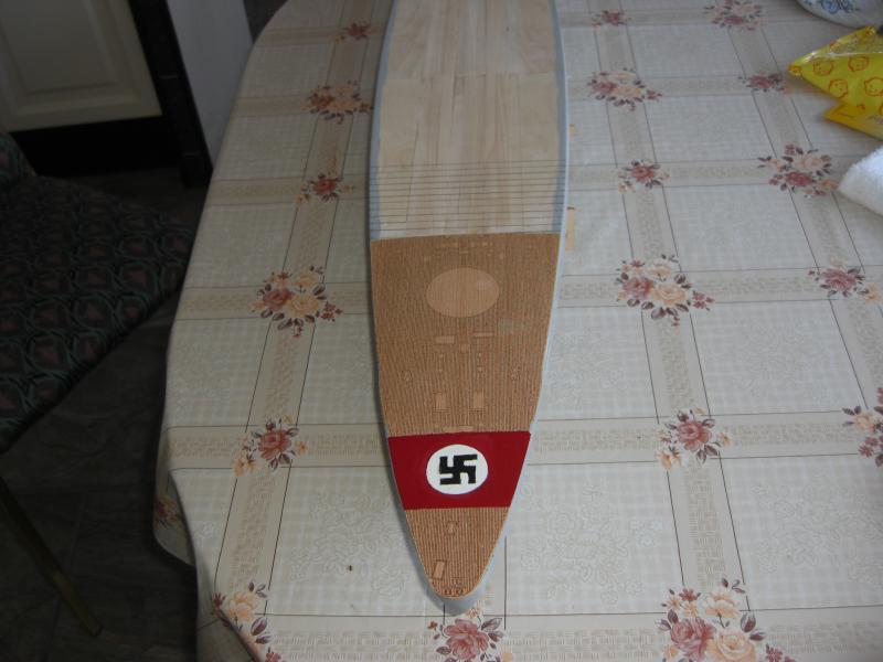

weet er iemand of het dek gekijk met de rand komt of valt die 2 mm naar binnen is het bij jullie ook dat de slabomen niet helemaal kloppen
Dek valt binnen rand van schip. Heb zelf nog niet echt het sjabloon op m'n romp gehad dus weet nog niet of ie klopt. Ben eerst begonnen met het lekker plakken van de kannonetjes
Dek
Het dek loopt gelijk met de romp (zie foto van mijn romp). Het ligt er bovenop. Ik bouw een statisch model, dus de naad tussen dek en romp heb ik weggewerkt. Ik moet niet meer binnen zijn. Op het triplex dek komt een dek van fineer met het plankjesmotief en dat is rondom wat kleiner.
In die overgebleven rand moeten gaatjes geboord worden voor de railing. Daarvoor hebben we die sjabonen, maar er komt er nog 1 voor het midden.
De railing bestaat uit staanders met gaatjes waar later een draad doorheen komt.

Ik ook niet, trouwens bij mij ligt het dek in de boot omdat ik hem rc bouw
dek
hier kun je zien dat het dek gelijk loopt
moet ik daar 2 mm van afhalen? of zo laten
full
dek
Kissie,
Als het dek gelijk loopt met de romp, en hierbij bedoel ik het dekje wat
je het laatste hebt gekregen, dat mag niet gelijk vallen met de romp.
Er moet toch zeker een mm of 2 a 3 over blijven voor de septer paaltjes
die je er nog in moet boren, als je nu niet uitkomt i.v.m de dek planken
zou ik als ik jou was het in de midde van het dekplaatje verwijderen
als je ze daarna weer aan elkaar zet dan zie je er het minste van, en
blijft de structuur van de zijkant intakt.
