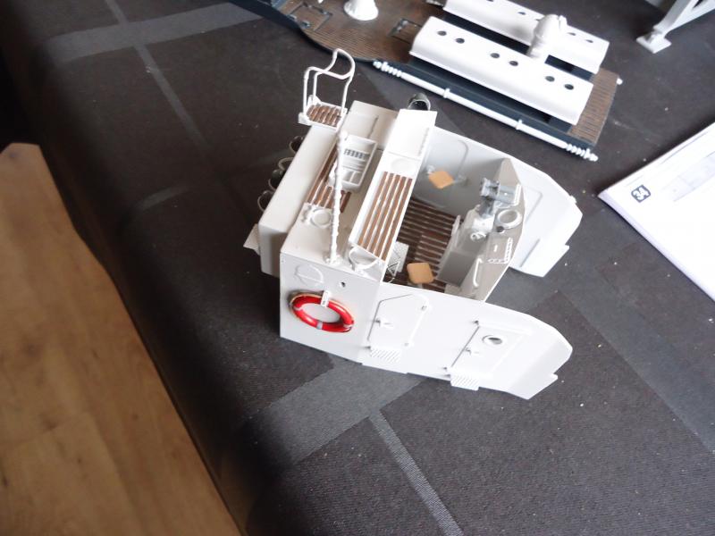

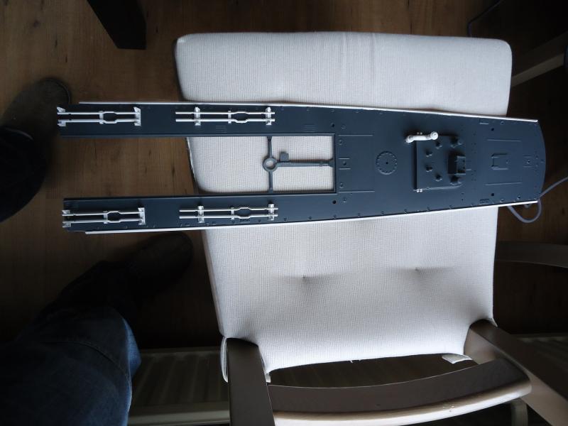

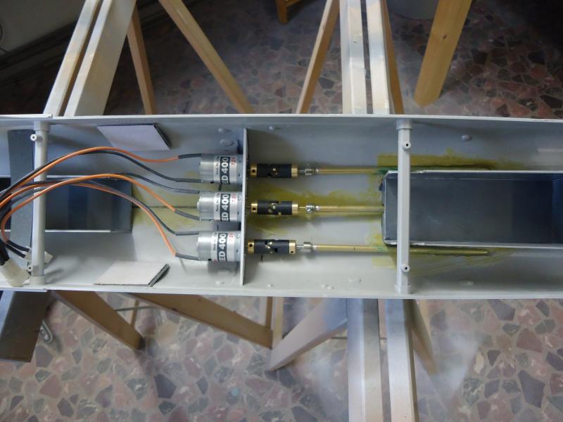

Update
Hey mensen, het is al weer ff geleden dat ik eens wat van de voortgang heb laten zien.;)
Er is een hoop gebeurd, nieuwe koppelingen, assen hebben nog ondersteuninggekregen (staat niet op de foto), hoop verfwerk al gebeurd, en hier en daar wat in elkaar gelijmd.
Zie hier de foto's:D;)

Ben nu bezig met de verlichting, het wordt dit keer alleen SB, BB, toplicht en heklicht:smile:
zie foto.....
Strak werk Eric. Waar heb je mee afgeplakt?
En wat is het kleurnummer van je dek?
Vind ik een mooie kleur.

Hey, het grijs is RAL kleur 7016 en is afgeplakt met Blauwe Tessa tape, je moet dan de gladde tape hebben;)
