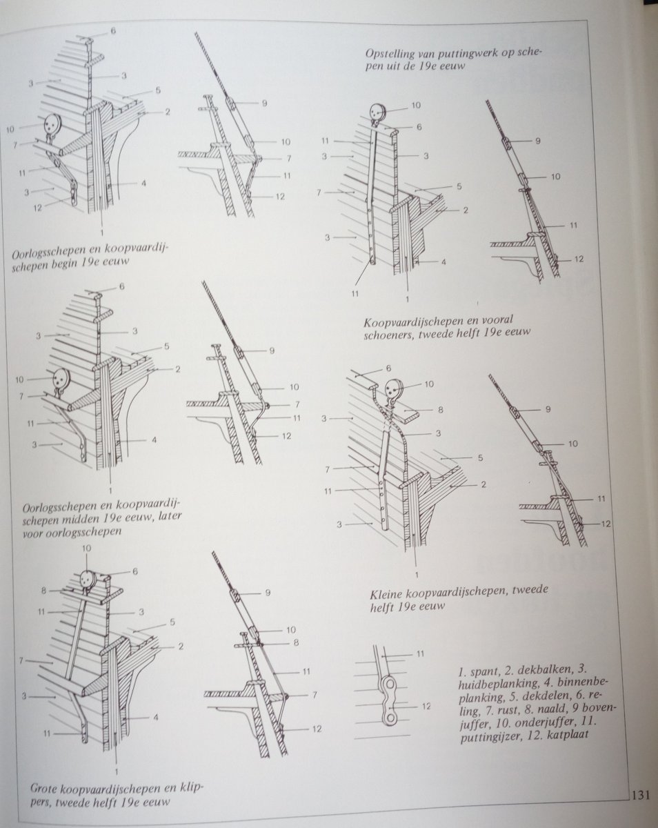

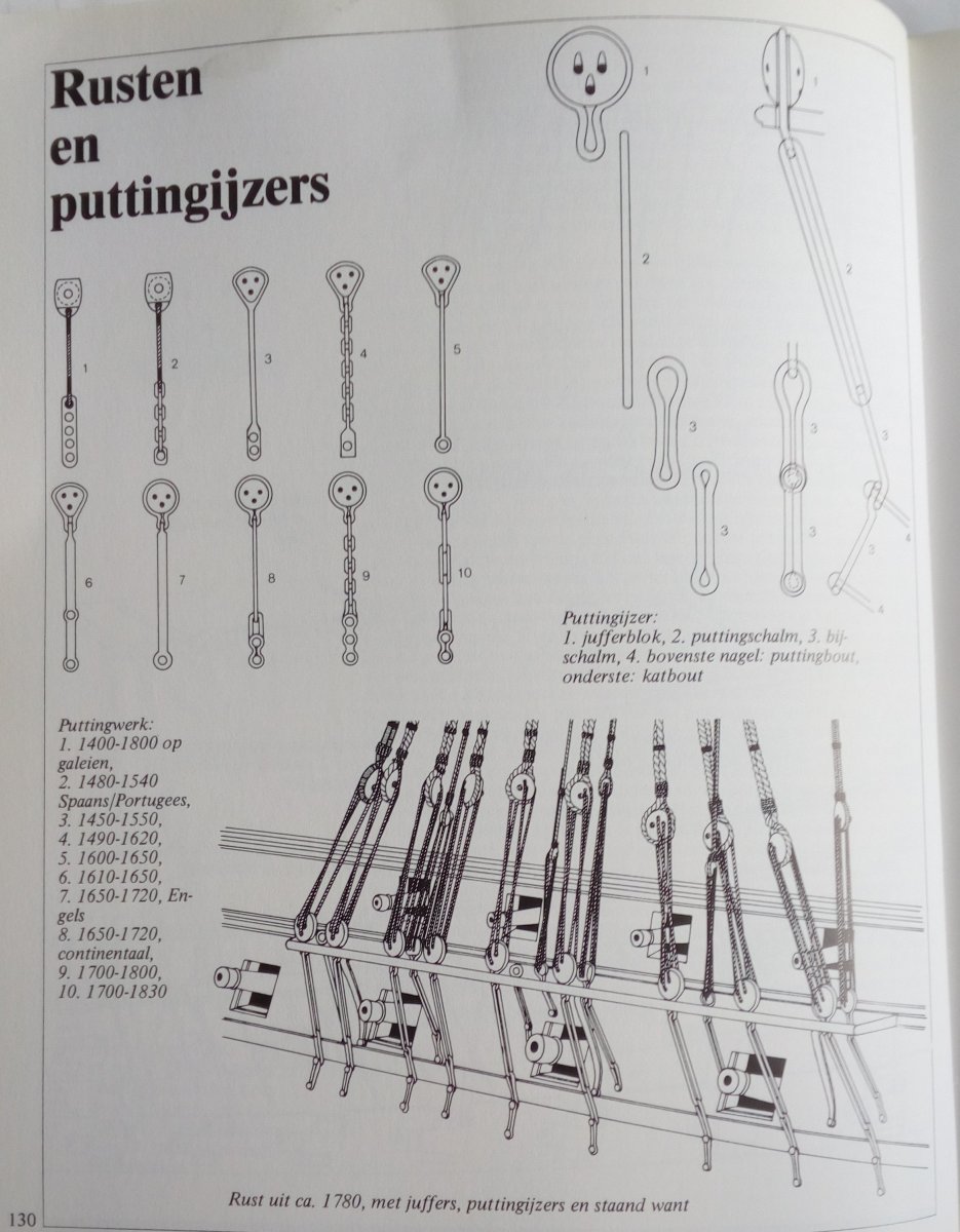

wat vinden jullie? met Touw of Koperdraad? Ik vind het met touw meer origineel maar in de beschrijving wordt het koperdraad gebruikt.

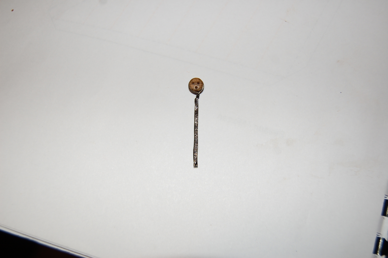

Ik zou zeker voor metaal gaan. IJzerdraad om de jufferblok heen draaien en de twee ijzerdraadjes dichtsolderen zodat het meer een metalen strip lijkt. ( let op de ogen van je jufferblokken dat die goed staan)
Maar er zijn zeker nog meer mogelijkheden maar ik zou niet voor het touw gaan.
Jufferblokken kregen best wel een zware belasting voor hun kiezen, dus die zaten (vrijwel) altijd met een metalen constructie bevestigd. Dit is dus juist meer origineel dan touw.
Ik zou zeker voor metaal gaan. IJzerdraad om de jufferblok heen draaien en de twee ijzerdraadjes dichtsolderen zodat het meer een metalen strip lijkt. ( let op de ogen van je jufferblokken dat die goed staan) Bekijk bijlage 257388 Maar er zijn zeker nog meer mogelijkheden maar ik zou niet voor het touw gaan.
Bedankt voor deze tip, ik ga dat eens proberen en goed dat je me wakker schud want dat had ik even niet in de gaten! :worship:

Bedankt Piet! Ik heb de kanonnen een poosje terug ook in de bleek gelegen en heb ze eruit gehaald net voordat ze zwart werden, soort bronskleur... ik heb dat ergens gelezen maar weet niet meer waar :) Ik heb nu het koperdraad in de bleek gelegen en het wordt al aardig donker dus dat ga ik vanavond gebruiken.
