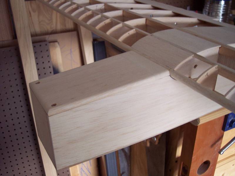

Dit draadje heeft me geïnspireerd en ik heb een freeskit besteld bij RBC met een spanwijdte van 167cm.
Deze heeft geen ingedekte vleugel, ik wil er net als jij een D-box van maken. (zie post #13)
Heb je die 1mm balsa over de bestaande ribben geplakt of heb je eerst de ribben aangepast?
Wat is het gevolg als de vleugel 2 mm dikker wordt?
Ik overweeg om 1,5mm te gebruiken, dan zou het profiel 3mm dikker worden.

De Great Planes 'Sticks' en van Midwest hadden ingedekte vleugels. Great Planes op den duur als ARF...
Midwest altijd kits. Betekent dat het spant voor die indekking was herzien.
Ook werd er vakwerk wel ingedekt, dus tussen de spanten. Om het profiel niet aan te tasten. Dat las je op de fora...
Of het er robuster door werd? Eerder veel zwaarder. Zwaarder is logger.. maar weer beter bij turbulent weer...
Als je gaat indekken boven op spant, wordt je profiel groter.
Je kan de indekking over de voorlijst doortrekken met latjes over de ribben,
ende maatvoering doordtrekken met indekking van de achterlijst. Alleen hoofdligger en voorlijst heb je dan nodig.
De andere kan je weglaten. ook de halfspanten kunnen geskipt worden.
De romp zul je weer pas moeten maken. Vliegen doet het altijd. Profiel is dik, snelheid relatief traag, zeer stabiel.
Qua vliegeigenschappen zal je niet heel veel merken. Je vleugel wordt er wel zwaarder van.
En welke dikte indekking je kiest. Veel ARF's zijn met 1,5 mm. Oude kits tref je 2 tot zelfs 2,5 mm (Bridi Kaos .40)

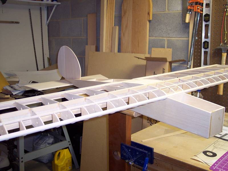

De open vleugel heeft meer lattenwerk. De ingedekte slechts de liggers en de neuslijst.
Alle, maar dan ook alle instelhoeken zijn origineel 0,000 graad… dus alles haaks en recht….
Sterkte??? ... de originele open vleugel is eigenlijk al zeer sterk. Vroeger werd deze opgespannen met
spanlak en zijde. Dat gaf een uitermate stijve vleugel. En veel sterker dan je zou verwachten. Welliswaar 60 jaar gelee, dom was men niet….

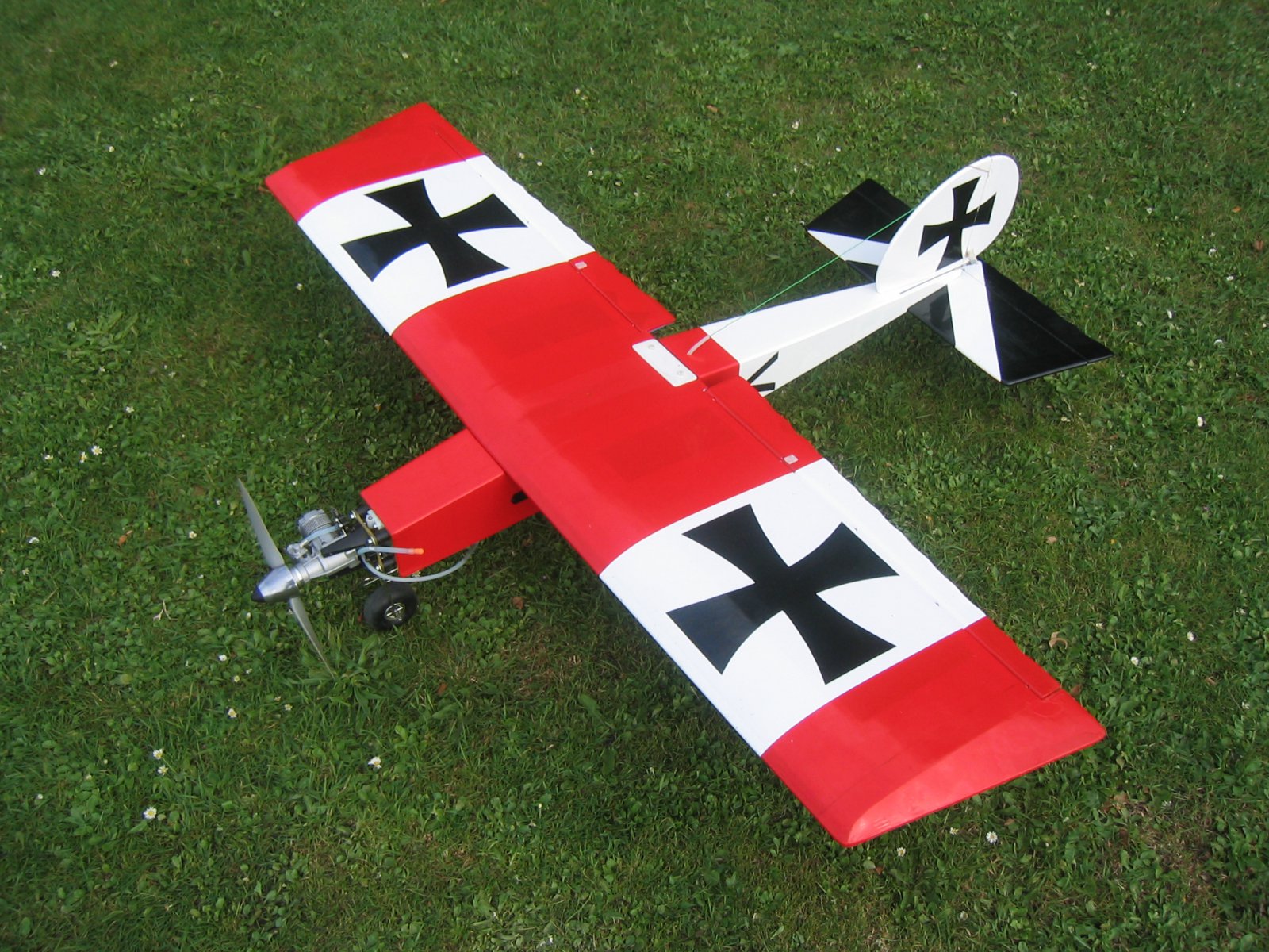

Voor 15 jaar terug verscheen de Super Stunts op de markt van TWM...
Een ARF Stik, gebouwd dicht bij het origineel. Dus een open vleugel, bespannen met folie. Deugdelijke ARF.
Folie geldt als minder treksterk dan zijde en spanlak? Maar is in die constructie altijd nog zeer sterk.
Door de vele dwarslatten... zit altijd safe met goede lijm. Alle liggers kan je tot box dichten. Geeft weer wat meer stijfheid… als C of als D. Direct sterkte.

Als ik jou was zou ik de kit bouwen zoals ie hoort te zijn.
Met China folie bekleden. Deze folie is al veel sterker dan Oracover.

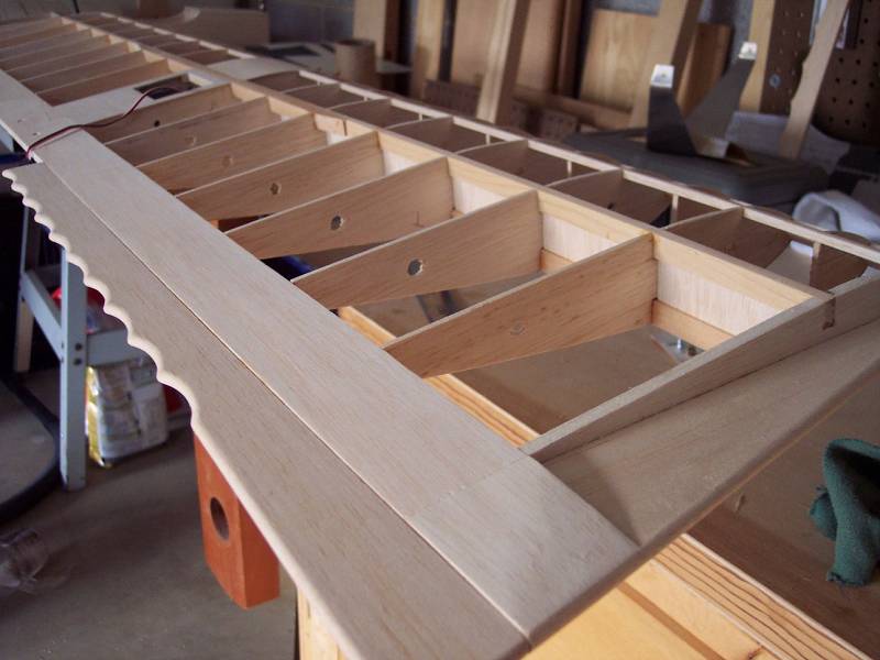

Hier wat je opengewerkt kunt verwachten van zo een vleugel, die zaak is loeisterk, en ingesloten ligger
met cross grain inzetten... er tussen, of er tegen, dat is onvermurwbaar stijf.
Qua vliegeigenschappen? Beter dan ingedekt? Geen verschil. Het zijn slechts constructie filosofieën. Meer niet.

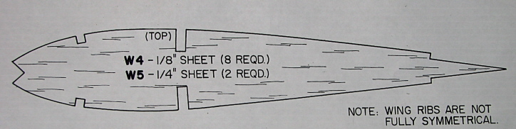

Het semi-symmetrische profiel, dat symmetrisch oogt, maar vlak is achter de ligger aan de onderzijde
puur voor bouwgemak. Ook dit tast de vliegeigenschappen niet aan...
