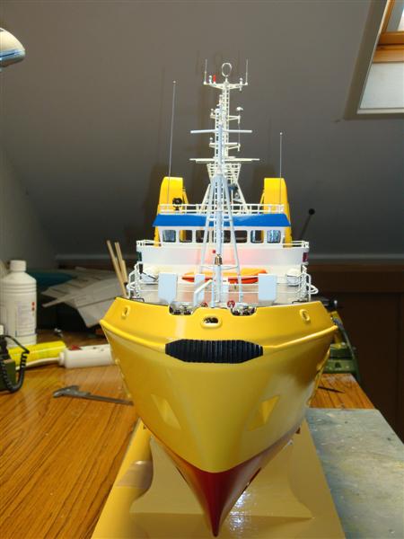

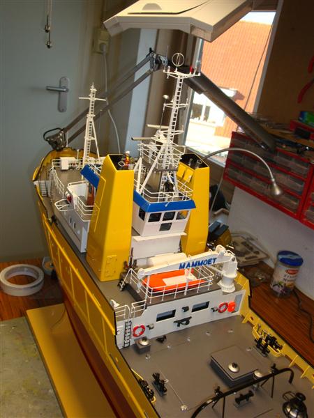

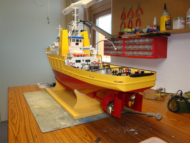

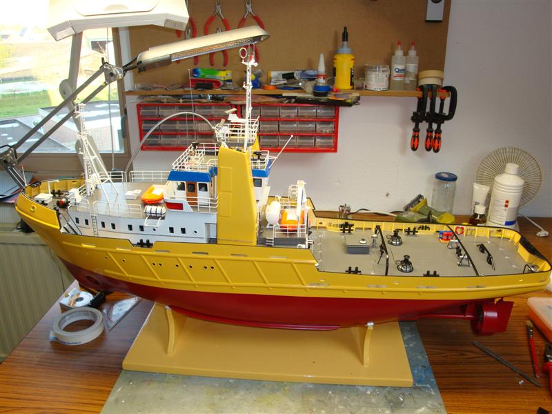

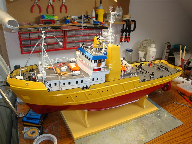

Hierbij enkele foto's. In mijn profiel staan er nog een paar meer.
Een bouwverslag is het nu wat te laat voor.
