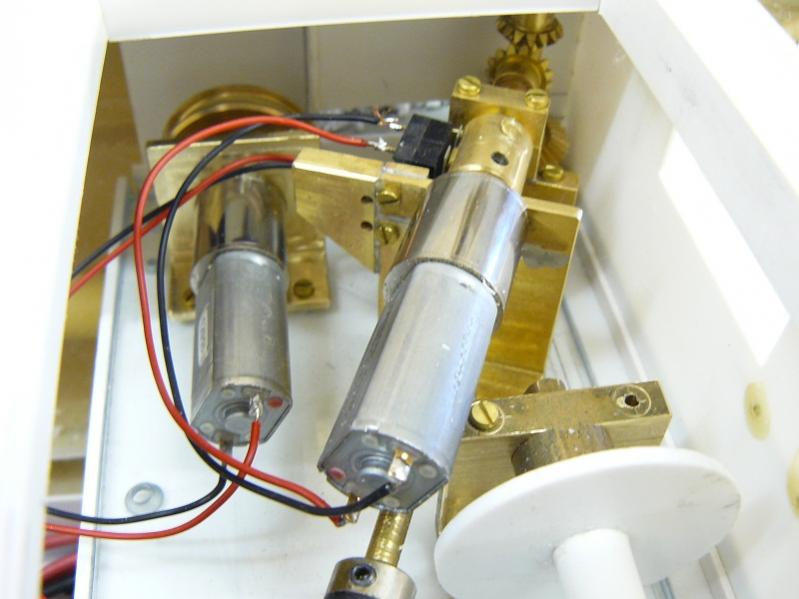

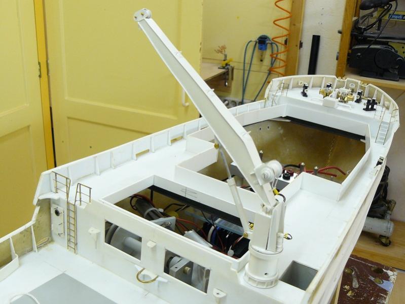

Hallo allemaal,
De kraan en het mechaniek zijn zo goed als gereed. Heb een lier gemaakt voor de hijsdraad alsmede een trommel voor de sleeplier. Ook de beveiliging voor het zwenken is gereed. Ik ga nu alles weer demonteren en dan eerst alles spuiten. Hierna de kraan verder detailleren met slangen enz. Daarna komt voor mij het moeilijkste. De electronica. Gelukkig krijg ik hierbij hulp, Uiteraard heb ik wel alle functie's één voor één getest en het geheel werkt naar behoren. Hierbij wat foto's van de kraan en ook een doorkijkje naar de "machine kamer".

@Vincent, tzt zul je het wel zien. Het is zo dat de gehele aandrijving van de kraan op een plateau van 5,5 mm staat wat als een lade in geleiders schuift die aan de romp zijn vastgemaakt. De kraan zelf rust met de gondel op het dek en aan de onderkant op het schuifplateau in een soort draaischijf. Heb er alle vertrouwen in dat dit sterk genoeg is. Daar komt bij dat de kraan natuurlijk geen lasten zal verplaatsen.
