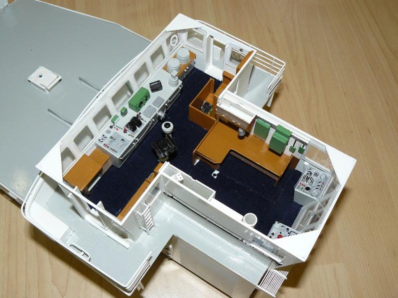

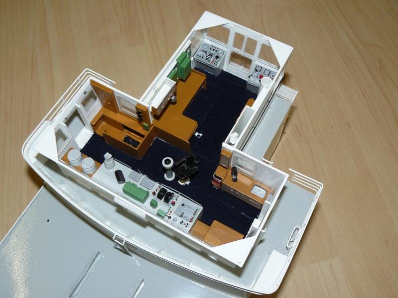

Hallo allemaal,
De letters MAMMOET op het stuurhuis geschilderd. Ook heb ik nu het stuurhuis ingericht, kompleet met vloerbedekking. Bekijk de plaatjes en ik hoop dat je het kan waarderen. Mogelijk dat ik de stoel nog een andere kleur geef. Valt nu niet echt op. Hierna komt het dak er op en zal dit allemaal niet meer zo goed te zien zijn.

Schitterend Sjoerd, erg mooie details.
Verlijm je het dak van het stuurhuis trouwens?
Wordt de radar bij jou ook werkzaam, zo ja waar laat jij de aandrijving hiervan? Bij Robbe gaat daarvoor een stang door het dekhuis naar beneden met een motor onder de stuurhuis vloer.

Ik heb het model in het echt mogen bewonderen, en het ziet er echt geweldig strak en goed afgewerkt uit!
Echt een paradepaardje op het forum! :cool:

@ Dank je Martin.
@ Stefan, aan de bovenkant zie je op de hoeken een driehoek geplakt. In het dak komen 4 schroefjes. Deze draai ik vast in die driehoekjes. De grote radar gaat wel werken. De kleine niet. ( Deze is in onderhoud:D) Ik heb deze wel werkend gehad maar ik vond het er niet uitzien. Vandaar deze keuze.
De aandrijving van de grote radar gaat inderdaad met een stang door het stuurhuis naar een motor onderdeks. Als je goed kijkt zie je in het midden van het stuurhuis dat hier een stukje vloerbedekking mist. Hier gaat de stang doorheen.
@ Bart, ja was gezellig. Bedankt voor je positieve reactie. Ik weet een beetje hoe je zelf werkt dus dat doet me goed.
Groet
Sjoerd

Wat ben je weer lekker bezig!
Een van de mooist ingerichte stuurhutten die ik gezien heb in 1:50;)
En de rest ziet er ook geweldig uit:D

@Brandweerboot, bedankt voor de reactie.
@Brecht, jij ook bedankt. De stoel geel maken? Nehhh dat is volgens mij niet in overeenstemming met het origineel. Ik denk dat een beetje bruin, zoals de meubels in de inrichting een betere optie is.
@Jan, leuke reactie, bedankt. Wat is nu je volgende project?

Ziet er schitterend uit Sjoerd.
Ik zou de stoel een beetje okergeel gaan maken.
Heb je ook nog verlichting in de stuurhut zitten.
