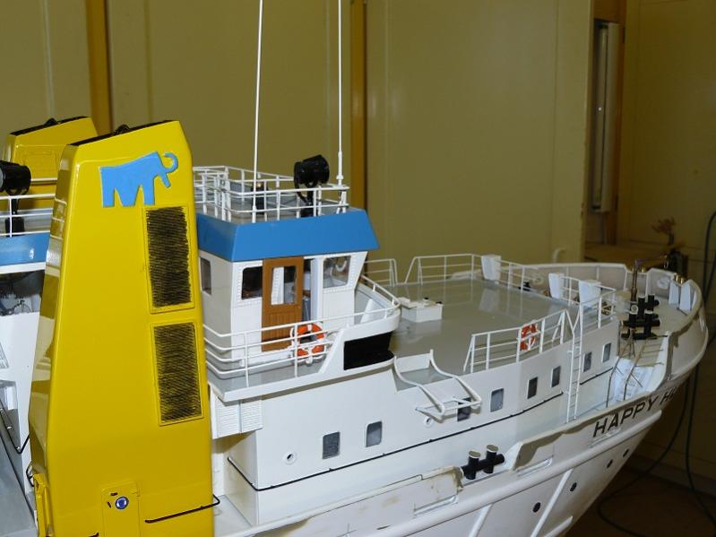

Hmmm..., ik zou hem gewoon zwart houden, dat zijn die stoelen vaak. En als je dan tóch een ander kleurtje wilt zou ik voor lederbruin gaan.
Sjoerd, weet jij of de opbouw en de schoorstenen waren voorzien van een zwarte plint. Dacht dit even bij jou te zien, maar zag later dat dit schaduw was;)
Vind trouwens de zwarte stoel mooi zo.
Sjoerd,
Hij gaat lekker mooie details ;). Wat betreft de stoel zie foto en achter in wat Dortsebank aanhaalde stonden inderdaad ook stoelen maar dat was meer een soort van buro stoel.
Wat de kleur aan gaat is het iets te zwart naar mijn mening
de armleuningen wel maar de zitting en de rug leuning niet echt.
Gr Martin :D
@Dordtsebank,
Bedankt voor je reactie. Een tweede stoel bij de achterste stuurstand, hmmm, zou nog kunnen. Moet ik weer even in de priegelmode komen haha. Is nog wel een optie.
@Paul(duohuis),
Bedankt voor je compliment. Ik volg je bouw op de voet en gezien je bouwkunsten betekent dit best wel wat voor mij. de kleur van de stoel ben ik nog niet uit. In het stuurhuis is rode verlichting ( gedempt) aanwezig en het manschappenverblijf heeft ook verlichting.
@Setsunakaede,
Jouw suggestie om de stoel lederbruin te maken spreekt mij ook wel aan. We zullen het zien.
@Pascal,
Ook jij bedankt voor de complimenten. Heb even bij je linkje gekeken en tja, het heeft wel wat. Het budget voor de inrichting van het stuurhuis is echter ruimschoots overtreden dus de ouwe zal het met deze moeten doen!:)
@Stefan,
Neen,zowel de opbouw als de schoorstenen hebben geen "plint" De kleur van de stoel blijft nog even open staan.
Als Jan inderdaad ook een HH wil bouwen legt hij de lat wel ERG hoog haha.;)
@Martin,
Bedankt voor je complimenten. Mede dank zij jouw inbreng is het geworden zoals het er nu uitziet. De kleur van de stoel ga ik nog even over denken.
Groet
Sjoerd

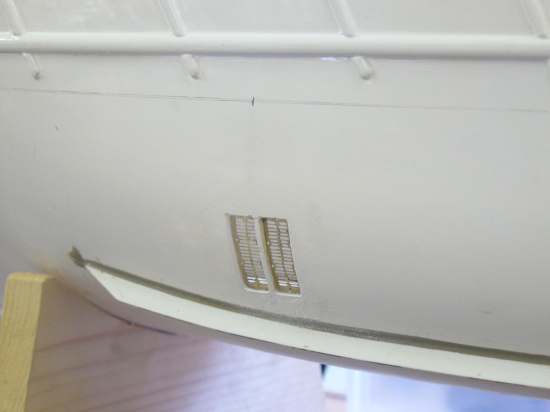

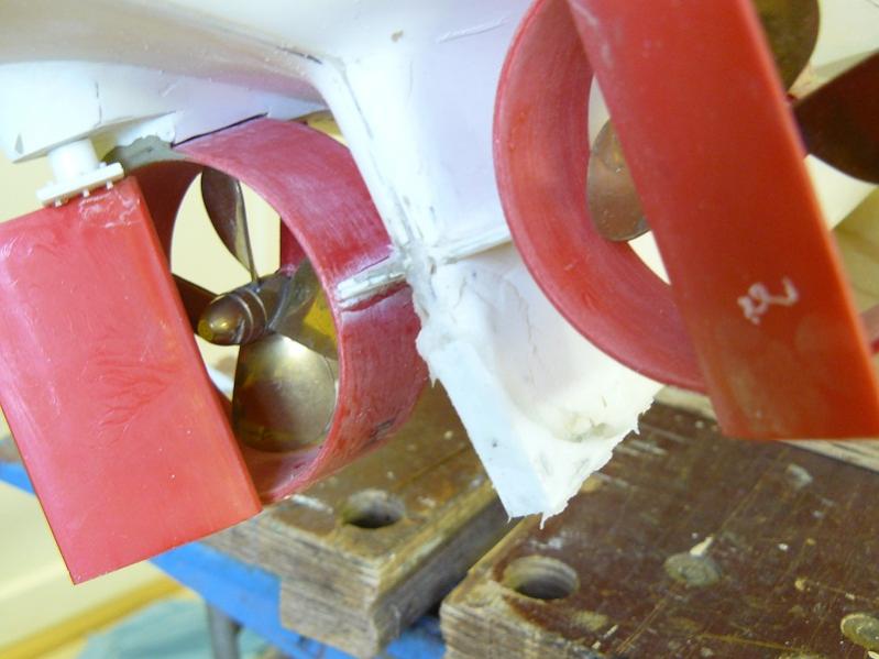

Weer wat vorderingen gemaakt. Heb de railingen van de opbouw gespoten en definitief geplaatst. In de romp heb ik waterinlaten gemonteerd ( geëtst door Pim, bedankt) en tevens een aantal loosgaten aangebracht. De scheg welke mooi afgerond was heb ik veranderd naar de oorpsronkelijke vorm. De foto's spreken voor zich.

Zowel de loosgaten, waterinlaten en de scheg moeten nog wel worden afgewerkt.

Toppertje Sjoerd!
Het enige wat ik wat minder vind zijn je zwarte lucht roosters op de schoorsteen, maar dat zal wel orgineel zijn, en kan jij ook niks aan doen.
Mooie waterinlaad!, komt daar nog een pomp achter?
Jan
Heel netjes Sjoerd.zie trouwens een bekend pictogram op de schoorsteen;)
Moet ook even wennen aan de zwarte roosters, komt zo wel overeen met de stickers uit het pakket van Robbe.

Om je de waarheid te zeggen, het staat mij eigenlijk ook niet aan. De bedoeling was om er een zwarte waas op te zetten, dat is helaas niet gelukt. Maar de spuit is gewillig!! Nee Jan, er komt geen pomp in de HH.
@Stefan,
Bedankt. Voor de zwarte roosters zie het antwoord aan Jan. Wat betreft de pictogrammetjes, heeft veel moeite gekost om ze te vinden maar uiteindelijk toch gelukt. Haha. Nog bedankt Stefan.

Hier nog 1 van achteren gezien met het type stoel wat er nog meer te vinden was op de brug.
Succes er weer mee ;) maar dat zal wel lukken denk ik zo
Gr Martin :D
@Martin,
Ben er weer blij mee!! Deze zijn redelijk makkelijk te maken. Komt goed. Is dit echt de laatste foto??:confused::rolleyes::(
