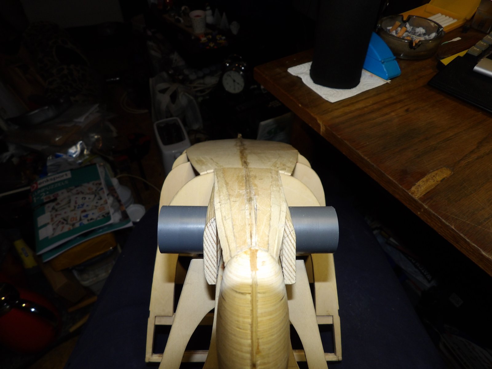

Ik heb het gat voor de boegschroef wat geschuurd. De boegschroef past nu terug net.
Ik heb net de latjes aan de onderzijde gelijmd, die aansluiten op hed bulbsteven.
Dan kan ik daarna latjes kleven die rond de straalbuizen moeten aansluiten.

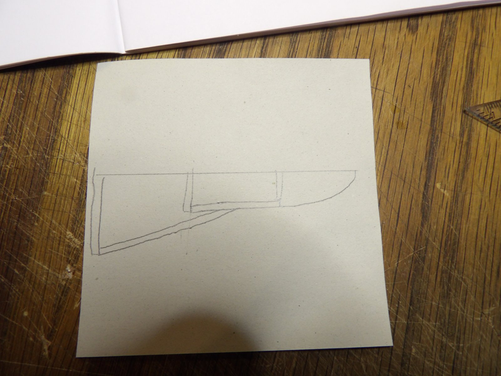

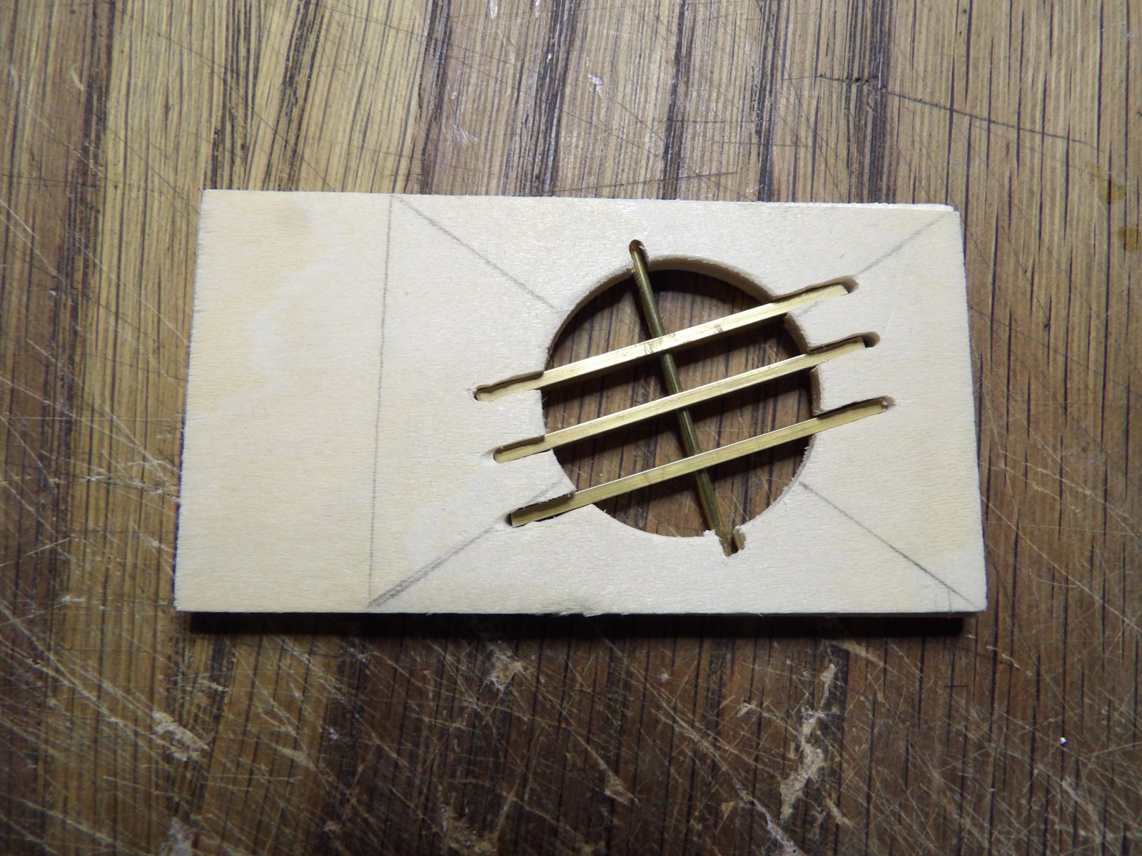

Ik moet ook nog kijken hoe ver ik de straalbuizen laat komen, omdat ik de (hier gaan we weer) "bow thruster elliptical curved inlet" wil, dus ik heb 4-5mm extra materiaal nodig voorbij de straalbuizen.
Ik zou ook de straalbuizen zelf kunnen afschuinen, en enkel materiaal voorzien voor de "bow ...........", maar ik denk dat het dan een zooitje word om de schroefbescherming in de straalbuis te krijgen.

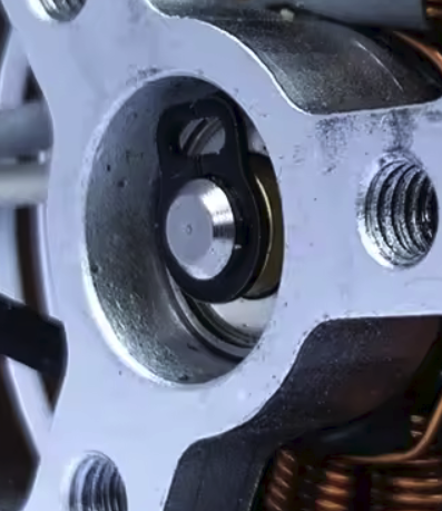

Ik heb uiteindelijk voor andere gekozen, omdat bij deze het montagevlak aan de achterkant van de motor zit. Bij dit soort motoren draait namelijk het huis aan de buitenkant en niet de rotor binnen in. Ik vond het wat link om het hele draaiende deel aan de voorkant te hebben wat dan aan de schroefas komt. Dit zit nooit recht, maar ook met een dubbele cardan kans dat dit lichtjes gaat bewegen en na verloop van tijd weet ik dan niet wat er gebeurt.
Ik heb nu motoren waar het draaibare deel aan de achterkant zit.
Bert, als je de schroefas goed lagert, hoeft het geen probleem te zijn dat de hele motor draait.
Ook bij vliegtuigen zit de motor vaak aan de achterzijde aan het motorschot bevestigd.
Ja, oké, die hebben geen lange schroefas, maar draaien wel meer toeren...
