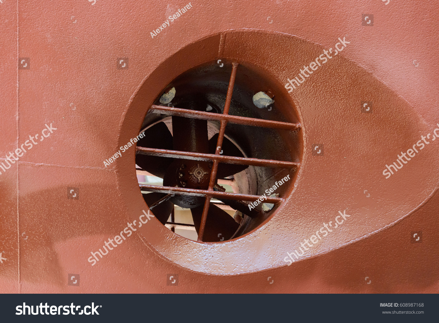

Aanbrengen van rooster voor de buisopeingen boegschoef is eind detail.
Dat verlijm je met secondenlijm na de vele lagen gronderen, en aflak stadium is aangebroken.
Deze zitten niet effen met de boeg, maar een paar mm naar binnen, zoals hier.
Bovendien: wat zijn de 'details' op een scheepsromp?
Berghout? Je bulbsteven? De inlaten van je boegschroef? Patrijspoorten?

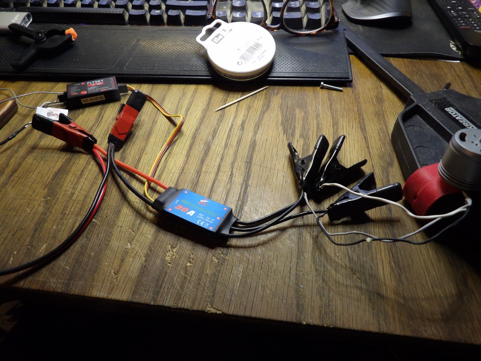

Ik heb een motor aan de controller gehangen, mooi is het niet, maar het doet wat het moet doen.
Iemand zei dat de ontvanger stroom krijgt van de controller, maar op de controller zitten twee kabels die naar de batterij gaan, idem voor de ontvanger, of mis ik iets? Met enkel het zwart/rood/geel kabeltje tussen de ontvanger en controller gebeurt er niets.
Zou toch echt moeten werken...
Snap ik niet.
"Het doet wat het moet doen"
Daaruit concludeer ik: dik in orde; je ontvanger krijgt stroom via de BEC van de regelaar en regelt de motor. Prima.
Maar even daarna lees ik: "Met enkel het zw/r/g kabeltje tussen ontvanger en controller (je bedoelt 'de regelaar') gebeurt er niets.
Wat is het? Je regelaar heeft BEC, dus dat zou moeten werken.

En als uitsmijter: knoop het handeltje in ieder geval met kroonsteentjes (lusterklemmetjes noemen jullie dat toch?) aan elkaar en niet met die losse klemmetjes.
Eén verkeerde beweging en je hebt kortsluiting en je kunt in ieder geval een nieuwe regelaar kopen...

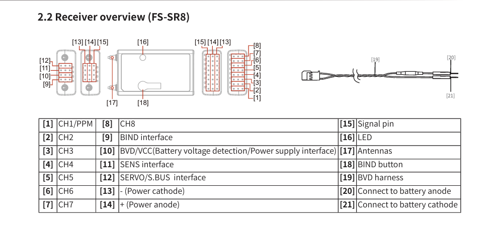

Even een kopie gemaakt van de instructies, cijfers 20-21 moeten aangesloten worden op de batterij met kabeltje 19.
Het doet wat het moet doen, het draait dus, nadat ik de reciever rechtstreeks aangesloten had op de batterij met kabeltje 19.
Zonder dat kabeltje, enkel een piepje en dan niets, geen ledje dat brandde.

Het kabeltje 19 is op de ontvanger aangesloten op iets wat BVD/VCC heet.
Met enkel het geel/rood/zwart kabeltje van de controller aangesloten gebeurd er niets. Heb deze al omgedraaid.
kabel 19, zit de rode draad aan de zijkant of in het midden? is vrij belangrijk want als ik naar de tek kijk die je gepost hebt klopt er iets net.
poort 10 en 11 zijn volgens mij om gegevens terug naar de zender te sturen.
heb je de ontvanger ook al gebonden met de zender door de bind stekker in poort 9 te pluggen en de bind procedure uitgevoerd?
en wat gebeurt er als je kabel 19 op 1 van de 8 uitgangen inplugt?, wel de regelaar uittrekken en enkel een servo inpluggen voor alle zekerheid. als de rode draad niet in het midden zit dit nniet proberen. post eens wat foto's ipv tekeningen is voor ons veel duidelijker, want dan zien we wat je fout doet.
dat jkan niet want op de ontvanger zit een bind poort nr 9
