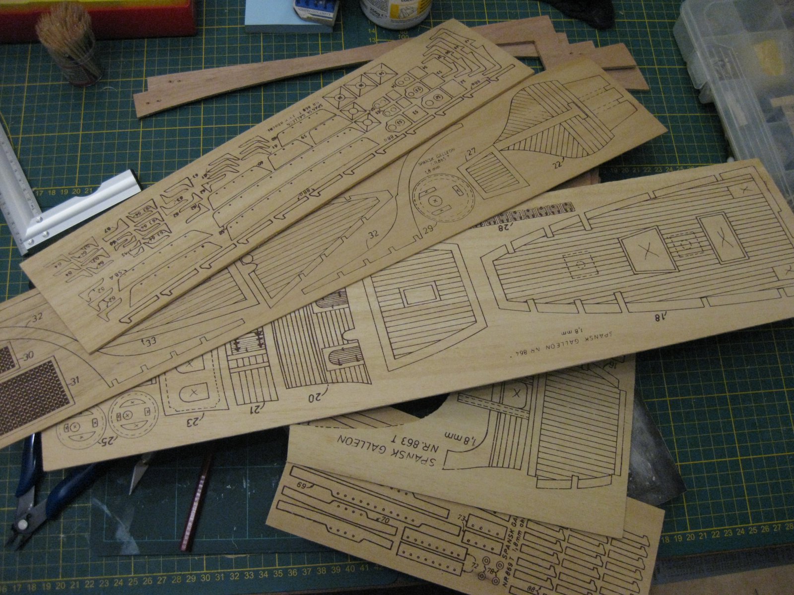

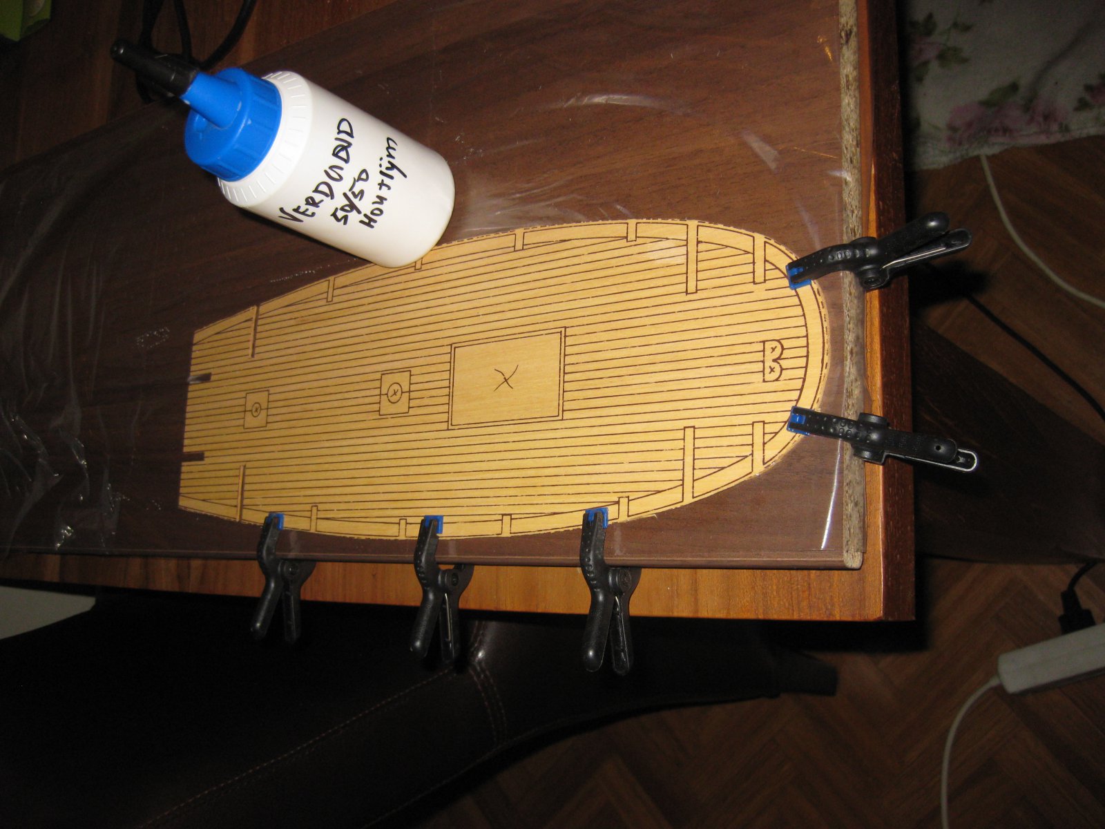

Dit is het proefstukje met verdunde houtlijm. Het zaagt wel goed. En splintert niet meer. Dit wordt het dek en dat wordt ook nog eens bekleed met planken. Dus hoef ik me daar geen zorgen te maken over eventueel verven. Alutape plakt inderdaad niet tegen het frame, Ja even maar bij belasting laat het los. @*Hans*
Ik denk toch dat ik hem geheel in de week zet. Dit is massief hout van 1,6 mm dik! geen triplex. En het is zeer oud, droog en vertoond hier en daar zelfs zwarte plekjes (schimmel? Niet ernstig). Doordrenken met verdunde houtlijm conserveert het hout ook.
Ik ga voor doordrenken met verdunde houtlijm, en klem hem op een vlakke plaat om te drogen. Zet hem vast met naalden zodat hij niet krom trekt. Eerst deze en als dat goed gaat doe ik de rest ook. Mislukt het, dan ga ik Triplex kopen van 2 mm en maak ik hem na. @Hendrik mulder

Dek is reeds geruime tijd aan het drogen, denk vanavond op maat maken. Gaat goed.

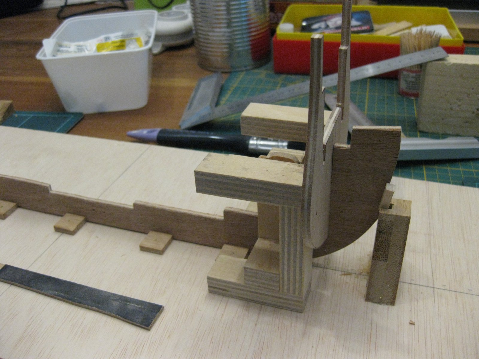

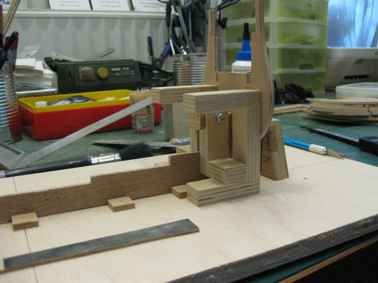

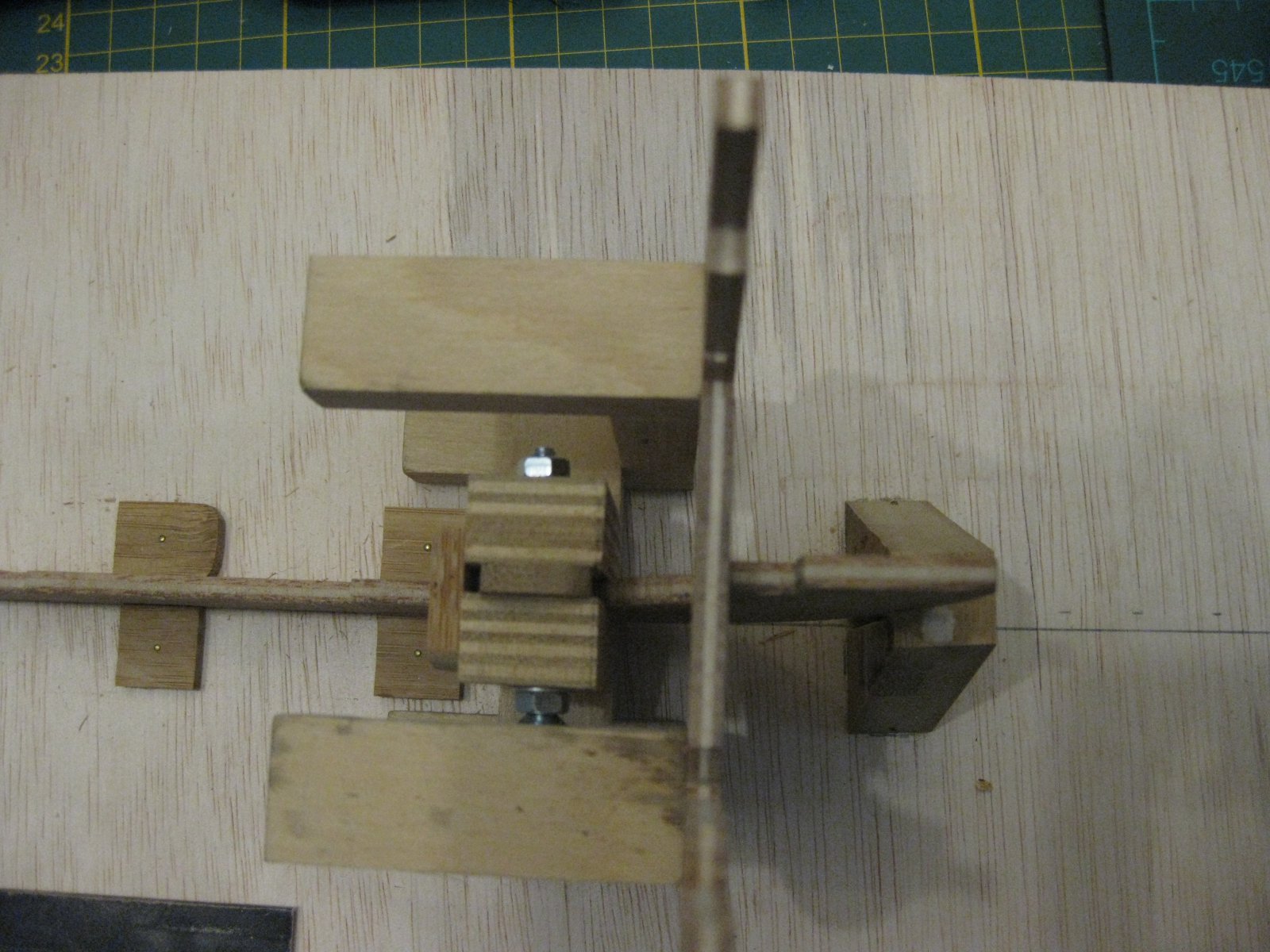

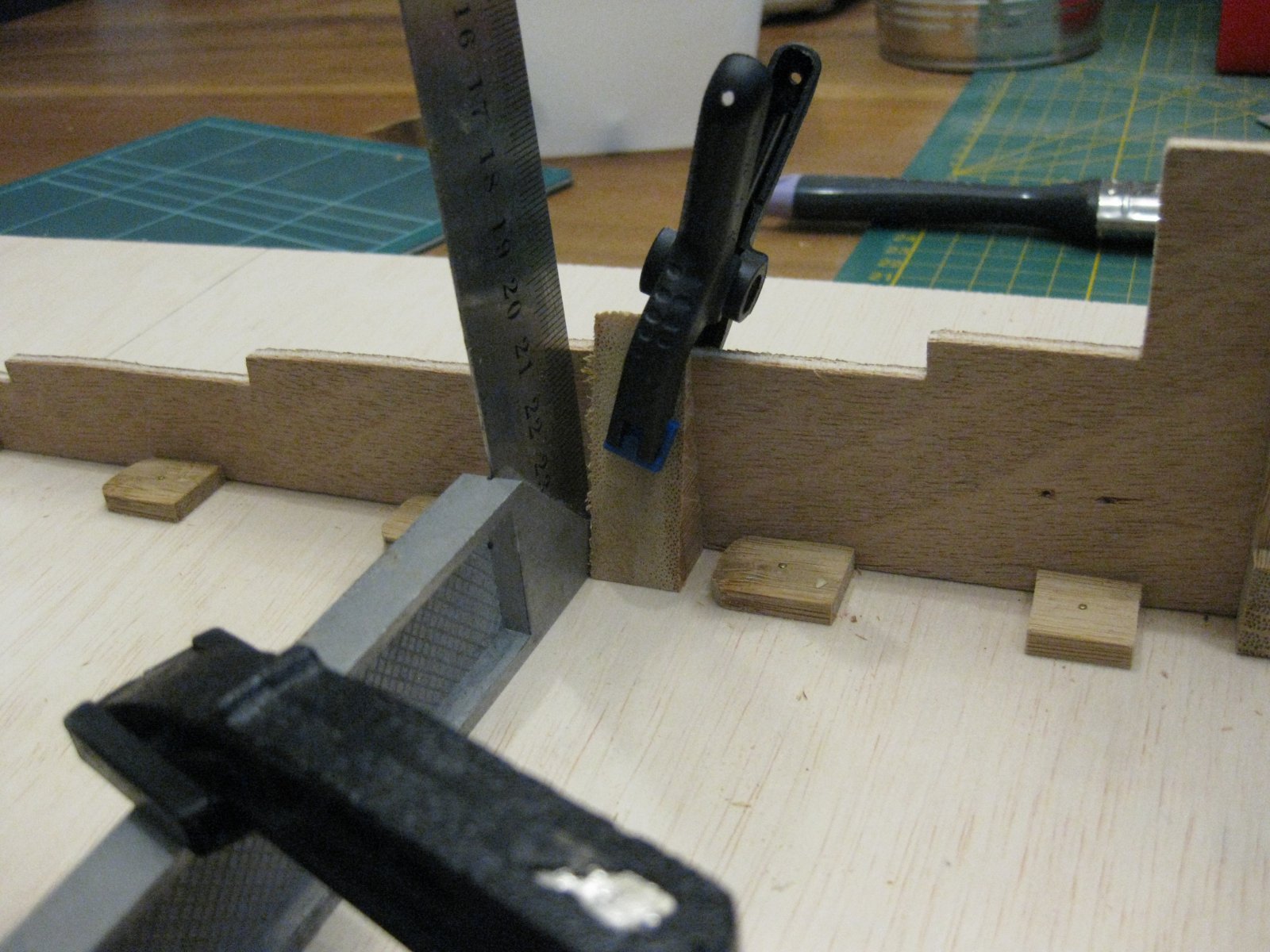

In de tussentijd een hulpmiddel gemaakt om de spanten recht erop te zetten. Heb een gamma verstekbak langs de zaag gehaald. Zo kreeg ik rechte hoeken van de U vorm. Beetje proberen en nu heb ik een hulp middel dat ik bij ieder spant kan inzetten.
Gelijk gekeken of de kiel recht is overal, en m.b.v. stukjes hout alles 100% recht. Als het dek op maat is alles nog eens checken en dan zet ik het geheel in elkaar. Spanten afschuinen doe ik als alles gelijmd en recht zit. Dus sorry @pietsan Ik wilde op jouw methode overgaan maar ik zie niet in hoe ik dit moet doen bij deze constructie. De boeg is pas half compleet als alle spanten zitten. Iets meer ervaring opdoen. Ik zie de constructie nog niet in zijn geheel in gedachte. Als ik dat kan dan weet ik ook waar te schuren en waar niet.

@groenenberg van de ene kant heb je gelijk en van de andere kant is het ook een stukje stevigheid om je bovenbouw op te bouwen. En geloof me het hout is net Croky Chips. Je drukt het in gruzelementen met je vingers en als je het fijnste zaagje dat ik heb erin zette dan braken er allemaal kleine stukje uit. Maar de oplossing heb ik nu en dat is doordrenken met verdunde lijm. Het is ook alleen maar nodig bij de stukken die van dat gelige hout zijn. Ik denk door de ouderdom dat dit hout eigenlijk niet meer goed is. Maar het is nu opgelost. Het zuigt zich gelijk vol en na drogen kan je het gewoon zagen zonder dat de vezels van het hout loslaten, ook scheurt het niet meer. Als het straks beplankt is is de stevigheid helemaal optimaal
Die fotokopieën is een goed idee, voor als het toch niet gaat lukken. Snijden ging ook niet, bleef splinteren. Maar het dek heb ik nu gezaagd en dat ging heel goed. Dus alles in de lijm gezet. Denk wel dat ik de kleinere onderdelen in triples maak.
