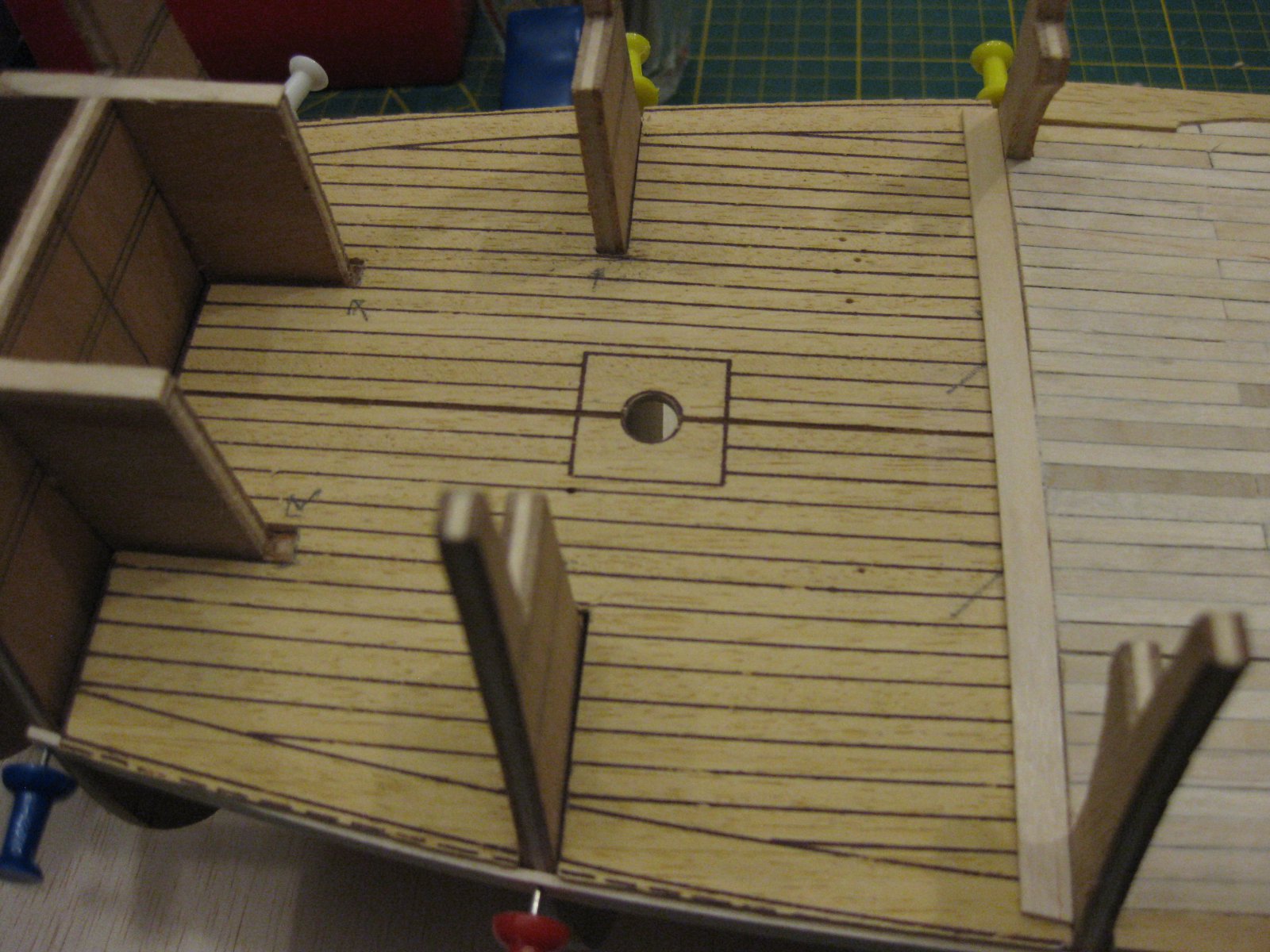

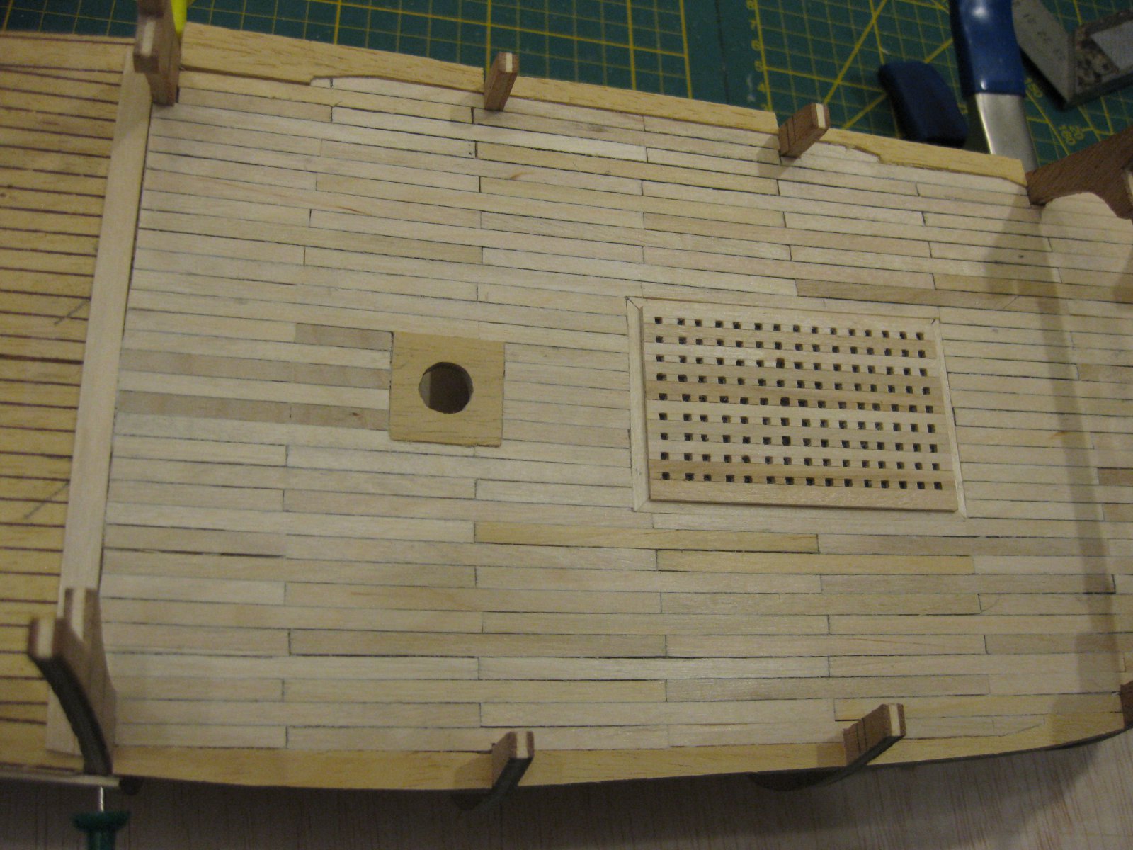

Dekbeplanking open deel onderdek is klaar, alleen nog gedeeltelijk schuren.
Wat heb ik geleerd: Ik ben vanaf de boegkant naar achteren begonnen en alle plankjes hebben dezelfde lengte. Fout dus.
Volgende keer vanuit het midden beginnen met een rechte lijn van BB naar SB om en om, en dan naar voren en naar achteren en de lijn in de gaten houden hoe de plankjes gelijk komen. Zo hou je een strakke lijn.
volgende is de tussen ruimte van het achterkasteel beplanken. Midden hoef niet maar doe ik toch. Hier komen de kanonnen te staan. Denk dat je er nog weinig van terug ziet. Dus dit doe ik met hele roerstaafjes. Alleen bij de kanonnen doe ik ze nog smal.

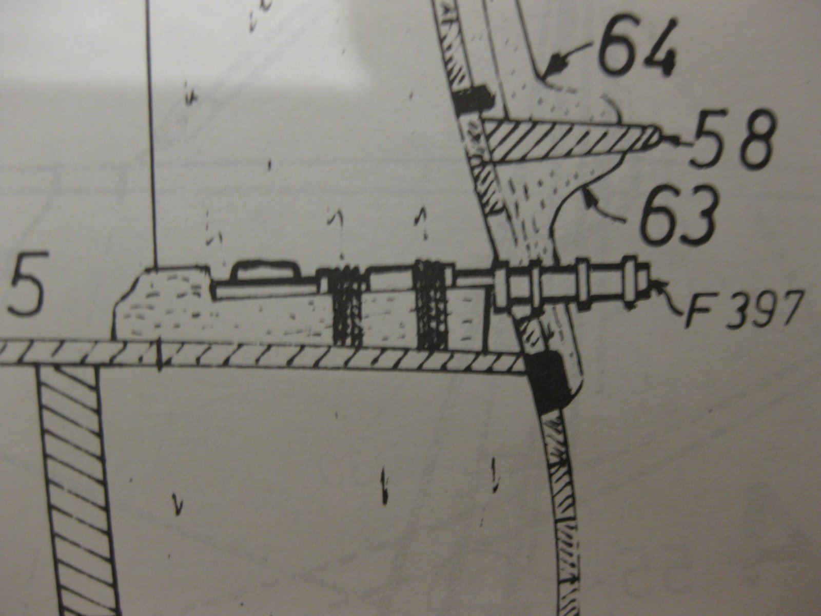

En aangezien ik geen kanonnetjes bij de set heb moet ik ze zelf maken. In de bouwtekening kom ik deze tegen.

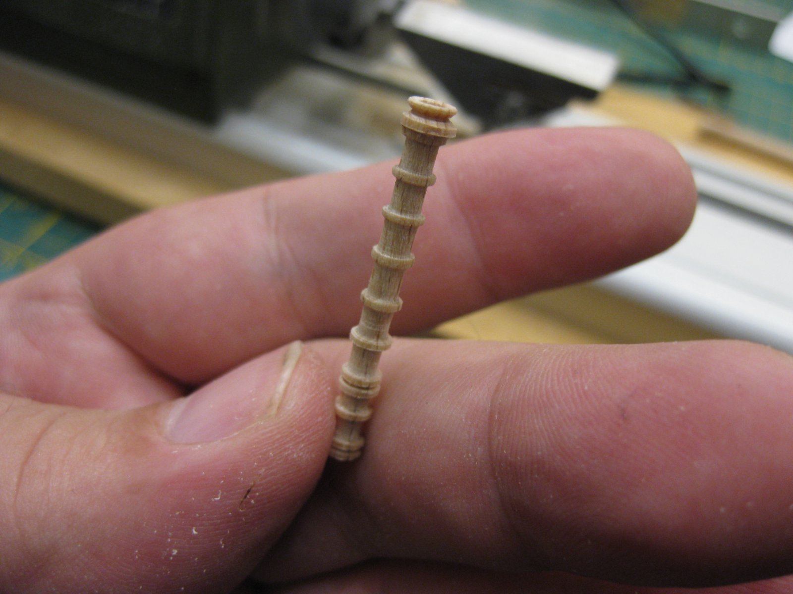

Of ik draai hem van beuken of ik koop messing buis en maak de ringen van koperdraad en soldeer dat. Dan patineren of verven. Hout lijkt mij het simpelste, ik heb een draaibank en ik heb hout. En schilderen is dan ook simpeler.

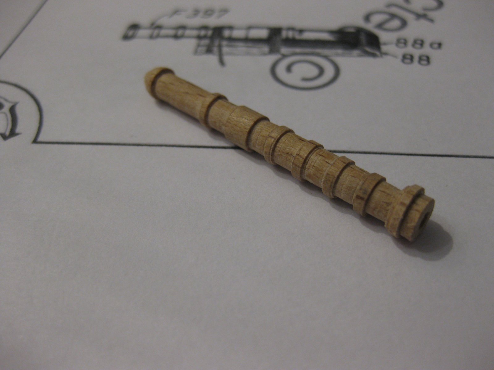

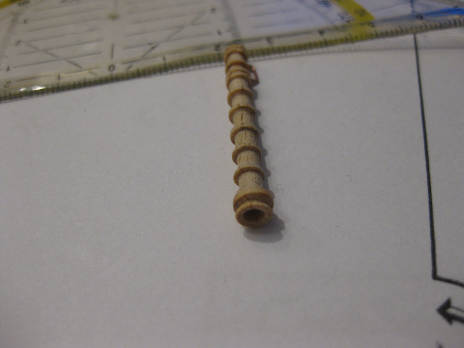

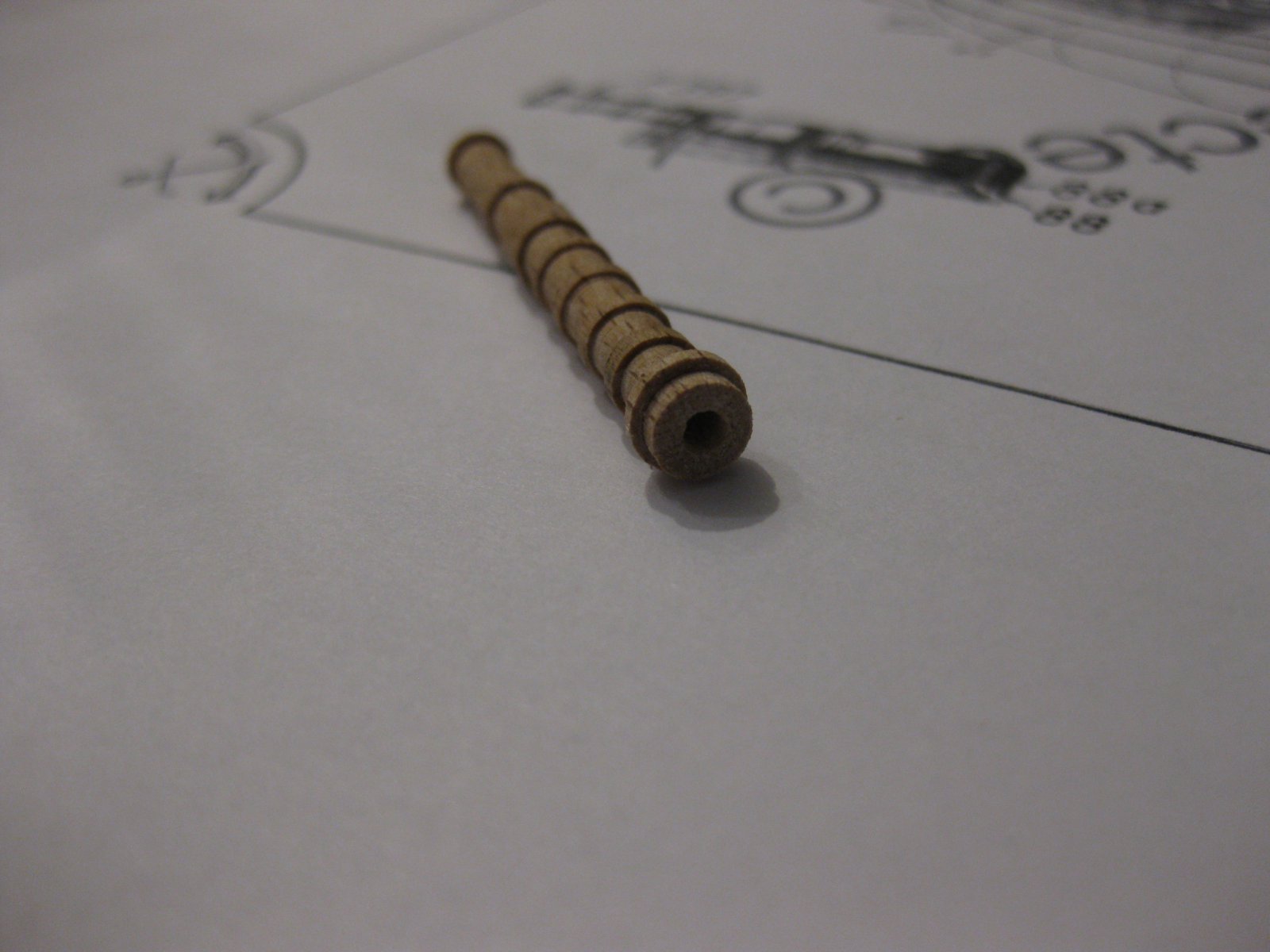

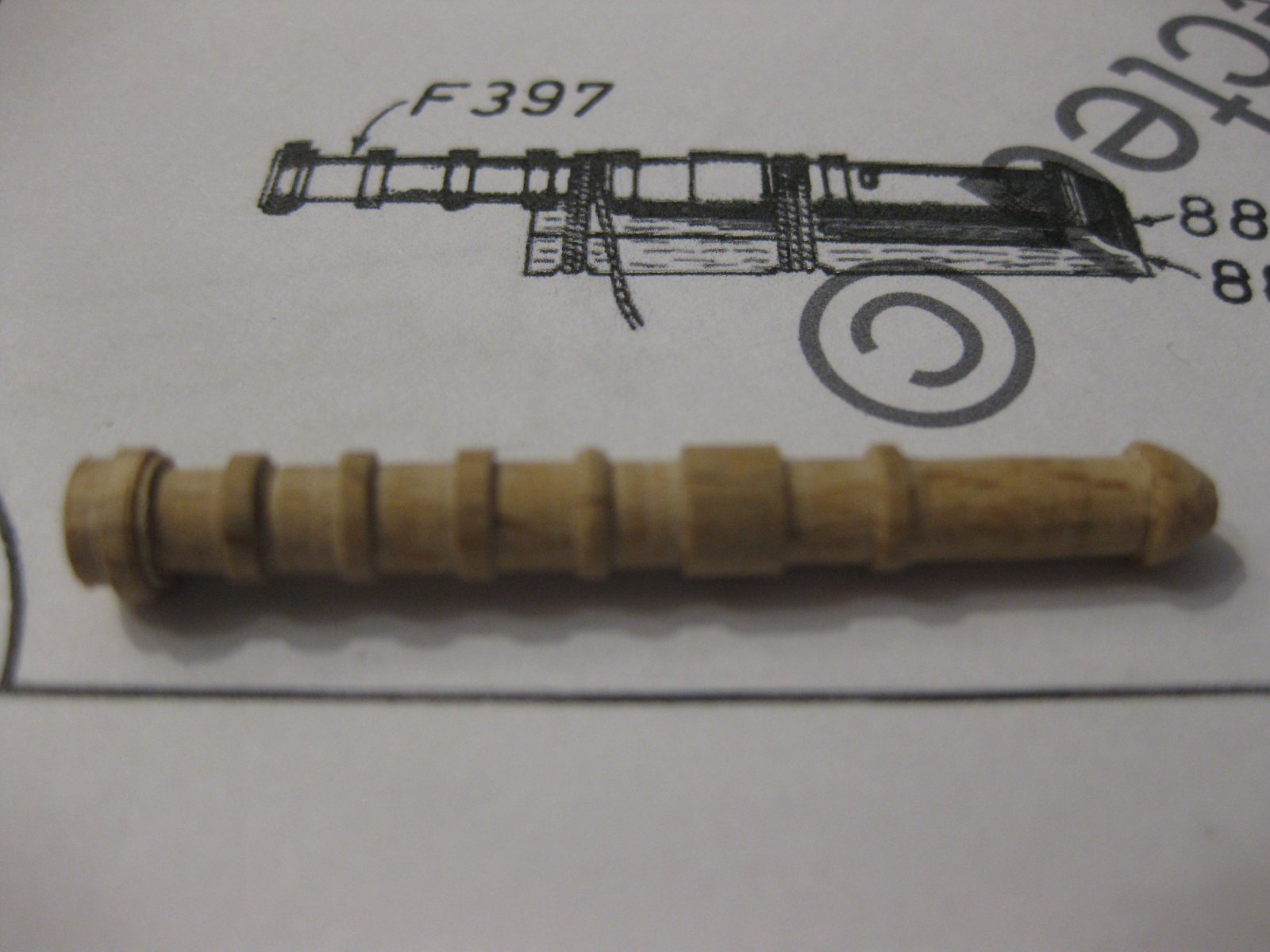

Even iets geëxperimenteerd met een kanonloop maken.
Hij is 1 cm te lang en 1 mm te dik.
Dikte hou ik aan omdat ik anders een te dun staafje moet draaien. 5 mm is nog net te doen. Maar is een proefstukje dat verbeterd moet worden.
Het ging me erom als ik hem van hout maak of dat hij dan net zo goed is als van metaal. Nou in elk geval hoef ik hem niet te patineren.
Als ik hem toch van metaal wil maken, wilde ik messing buisjes bestellen bij de chinees. (1,30 per 30 cm en 3 mm tot 6 mm) vandaar dat ik het nu uit probeerde.

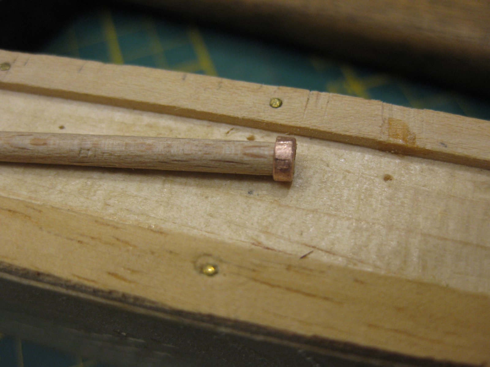

ik heb nog zitten denken om een een houten staafje te nemen van 3mm en de ringen te maken van koperdraad.
Mooi gemaakt:thumbsup: (klopt het jaartal wel met je model, want dit is geschut van voor de 15e eeuw?)

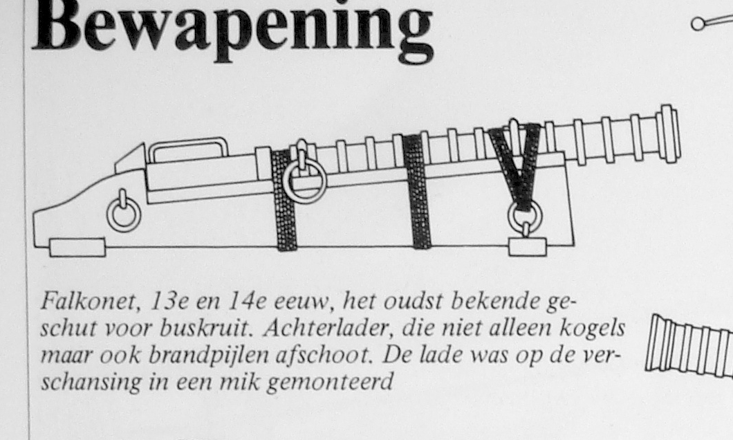

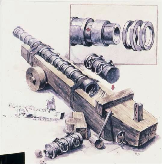

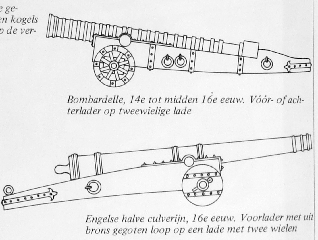

Ik twijfel daaraan. Naar mijn mening moeten er 2 wielen onder. Maar in de bouwtekeningen zie ik dat een Falkonet afgebeeld wordt en ook het paard dat in de set zit komt daarmee overeen.. Maar Billing Boats zegt dat dit een Galjoen uit 1550 moet voorstellen.
In dat geval is een Bombardelle of een Engelse Halve Culverijn meer voor de hand. Want waarom zou je een galjoen bouwen met geschut dat meer dan een eeuw oud is.

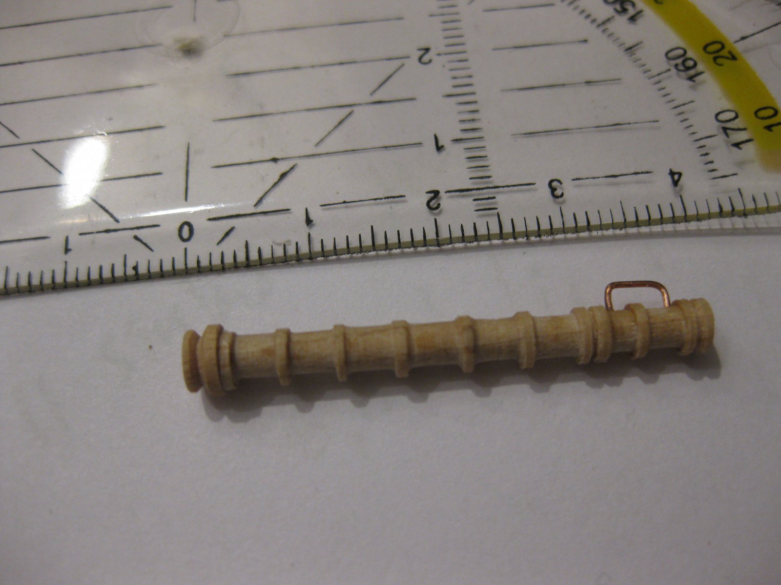

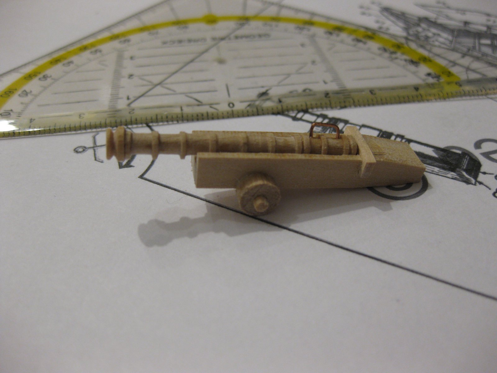

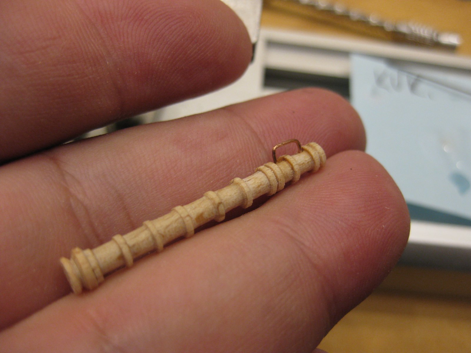

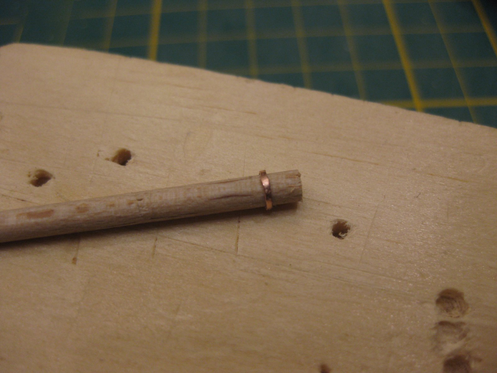

Ik heb ook even met koperdraad geëxperimenteerd op een 3 mm staafje. Toch twijfel of ik dan een messing buisje koop van 3 mm en misschien 4 mm erbij voor de ringen.
Ik denk dat je met het kanon op de 2e tekening (onderste) aardig in de goede richting zit wat de tijd betreft, maar ze zijn allebei geschikt gezien de jaartallen...
Kijk eens aan, dat is een mooi kanonnetje, en dan nu een paard met twee wielen, in plaats van 4 benen, en dat gaat je volgens mij ook met twee vingers in de neus lukken:D:D

Maar heb het paard ook klaar. Er moeten nog een paar ogen aan het paard incl een hoogteverstelling en het kanonnetje moet ook met een bandje vast en verven natuurlijk. Ik denk dat ik per kanon 4 uur moet uittrekken. Dus gewoon iedere dag eentje of tussendoor als ik saai werk moet doen.
