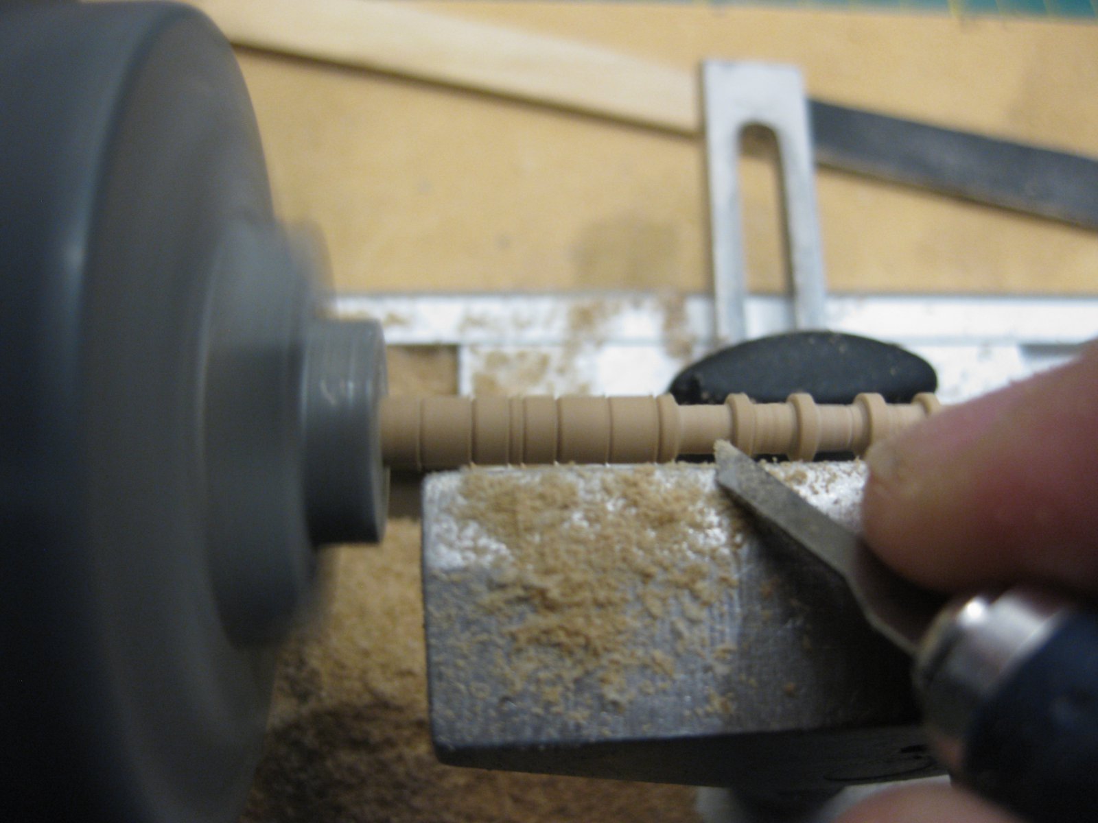

@Jaques :rofl::rofl::rofl: moet kunnen, maar ik haast me er niet bij. Ik doe lekker rustig. Iets te hard de beitel/mes aanzetten en het randje breekt af.

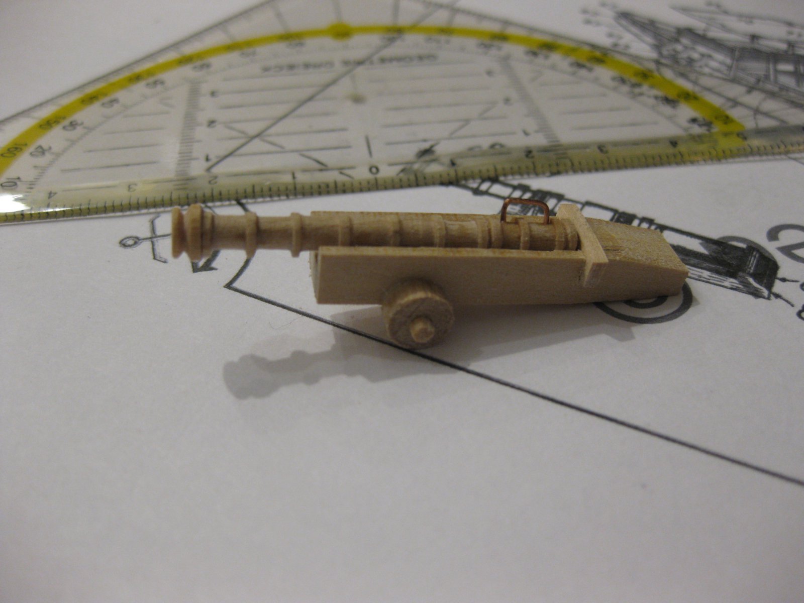

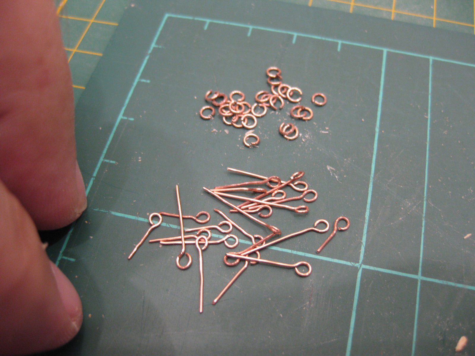

Maar heb het paard ook klaar. Er moeten nog een paar ogen aan het paard incl een hoogteverstelling en het kanonnetje moet ook met een bandje vast en verven natuurlijk. Ik denk dat ik per kanon 4 uur moet uittrekken. Dus gewoon iedere dag eentje of tussendoor als ik saai werk moet doen.

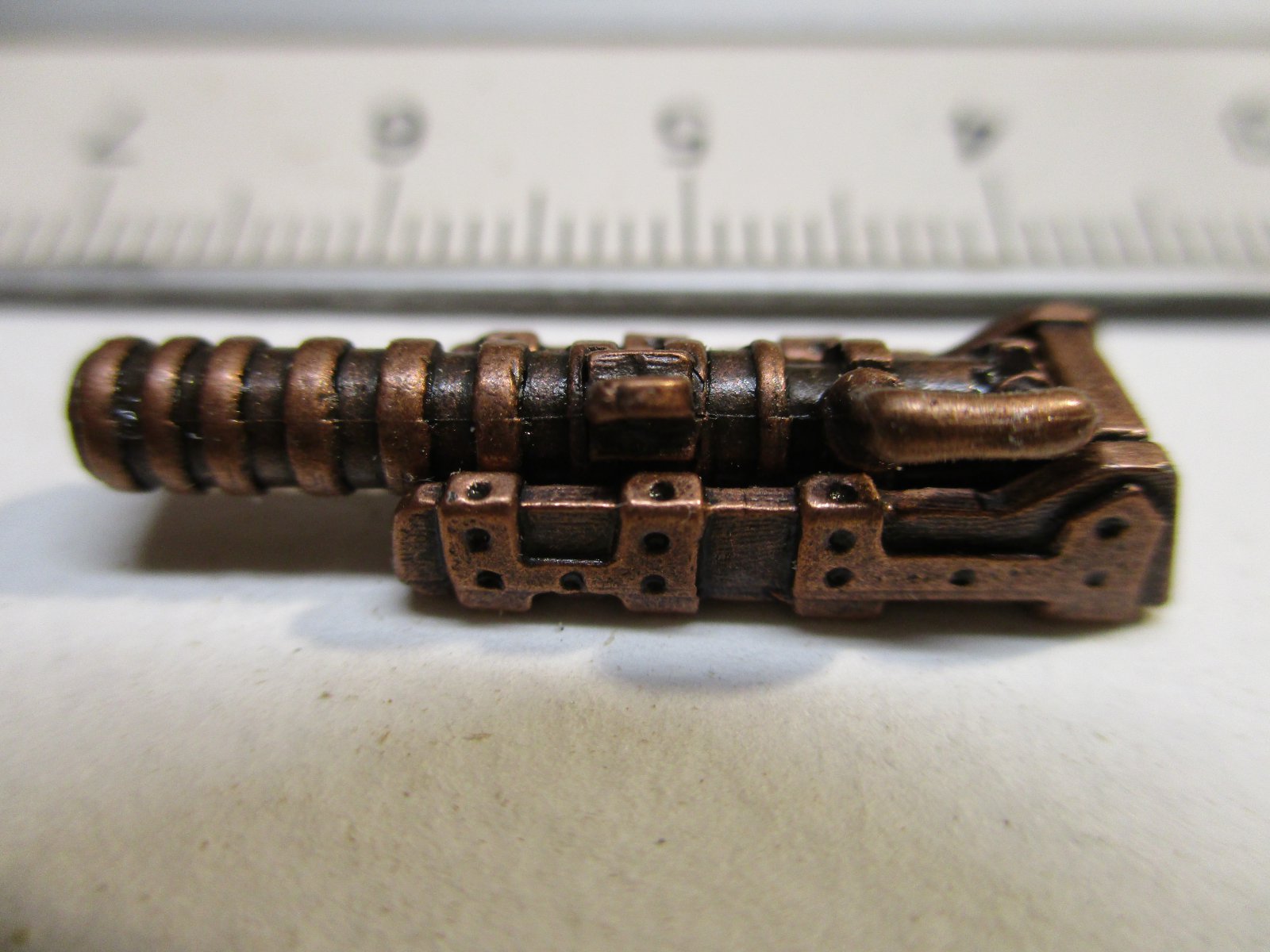

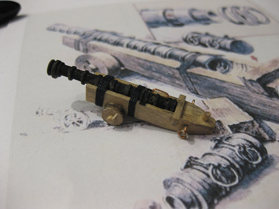

Vandaag nog wat verder gegaan met het kanon. En ik denk dat ik ze zo allemaal ga maken. Is wel effe werk, maar dat is met alles aan deze boot.
Ieder model is een hoop werk Stephan, ik ben er in ieder geval altijd wel een paar jaar mee bezig, maar ik zou niet anders willen:) (en hoe meer tijd je besteed aan alle onderdeeltjes, des te mooier word het eindresultaat) Je kanon ziet er toppie uit, dus je tijd is goed besteed:thumbsup:
:wave Absoluut prachtig gemaakt. Maar vergeet ook niet te passen met je kanonspoorten Stephan of de loop er goed door kan.
Het zou zonde zijn als je alles zo gaat maken en ze passen niet door je poorten door.
Daar heb ik rekening mee gehouden. Heb ze gepast op de boot en op de 1 op 1 tekening. De poorten komen bijna met de vloer gelijk. Dus het komt helemaal goed.

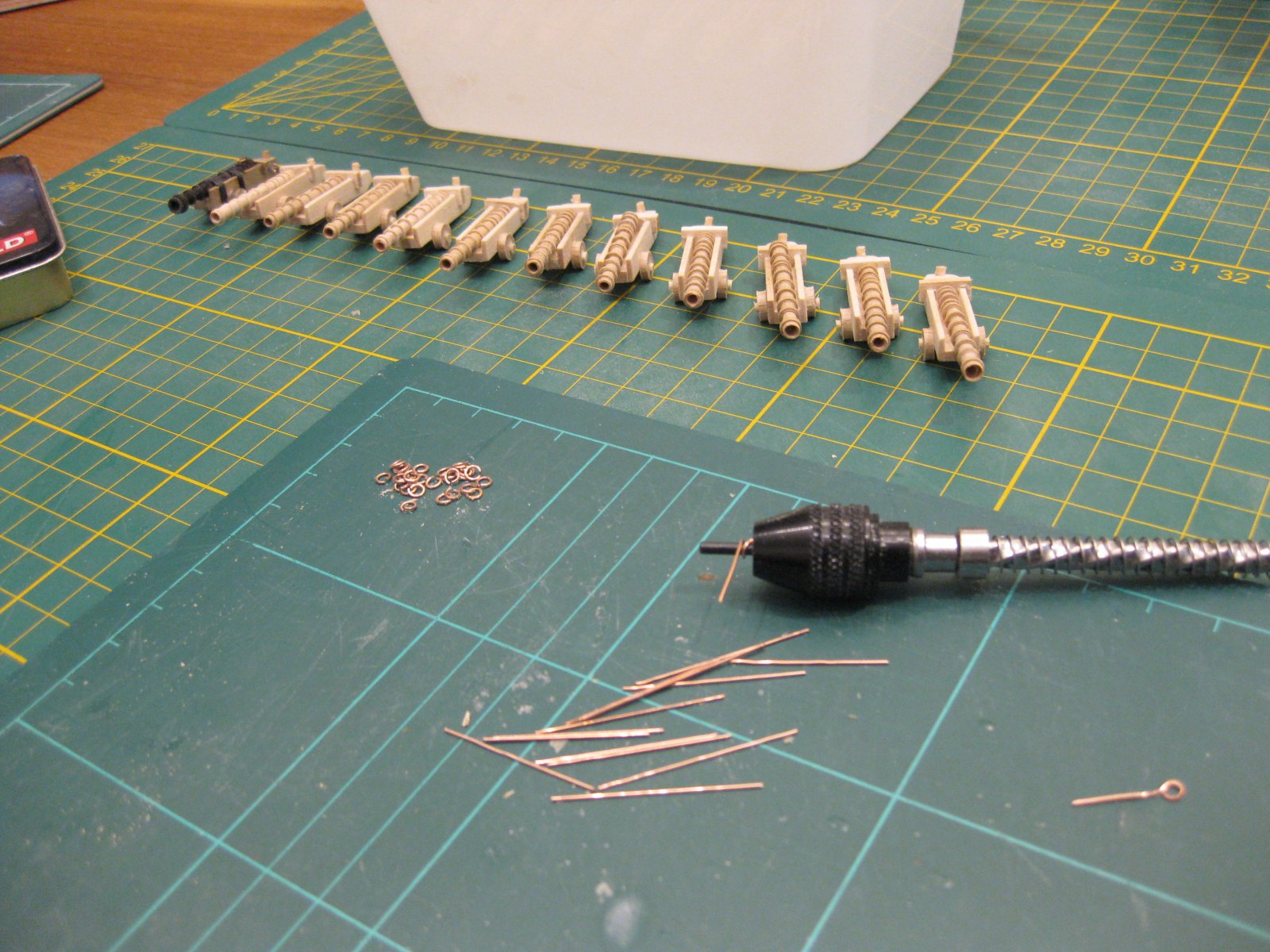

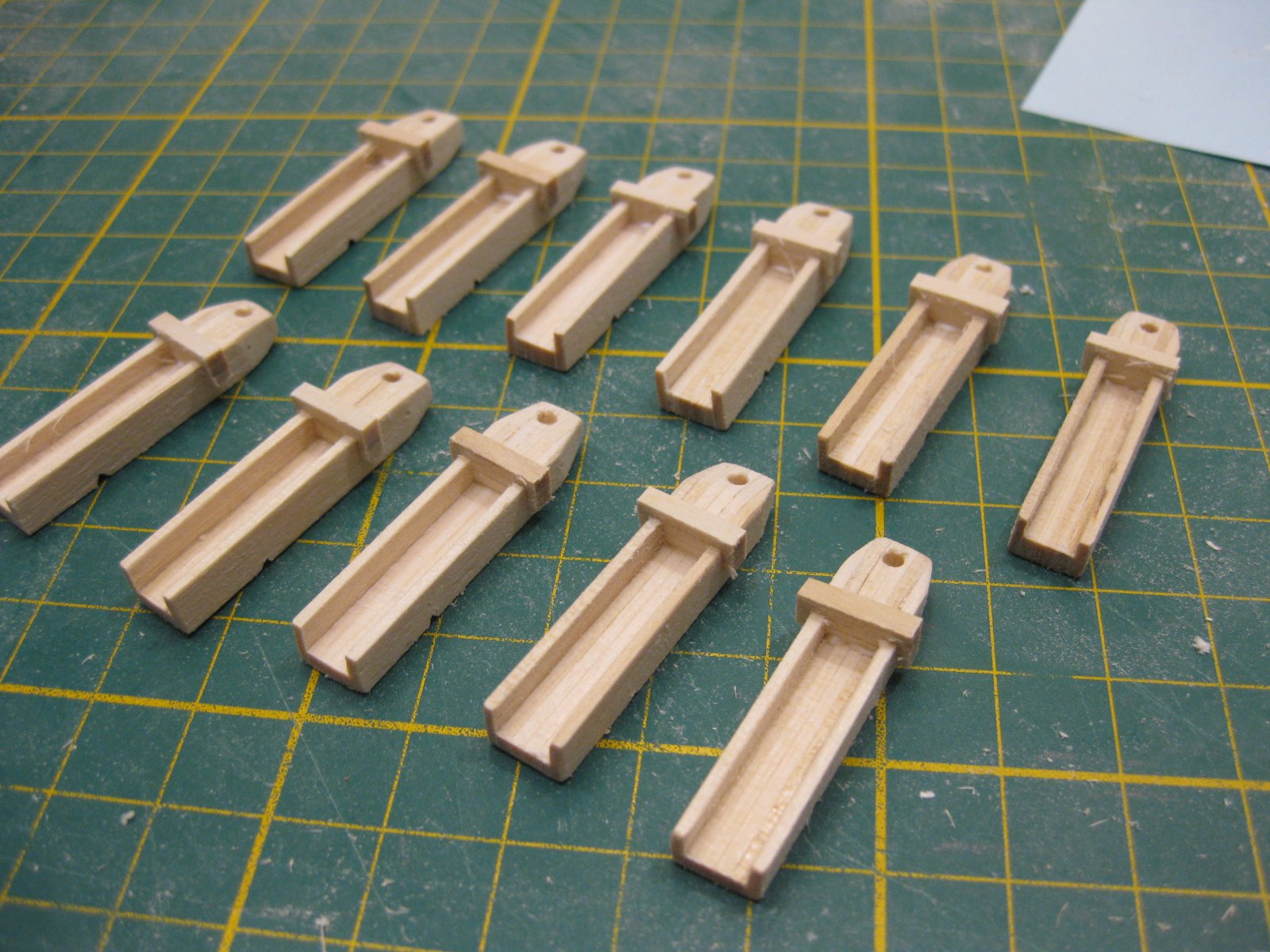

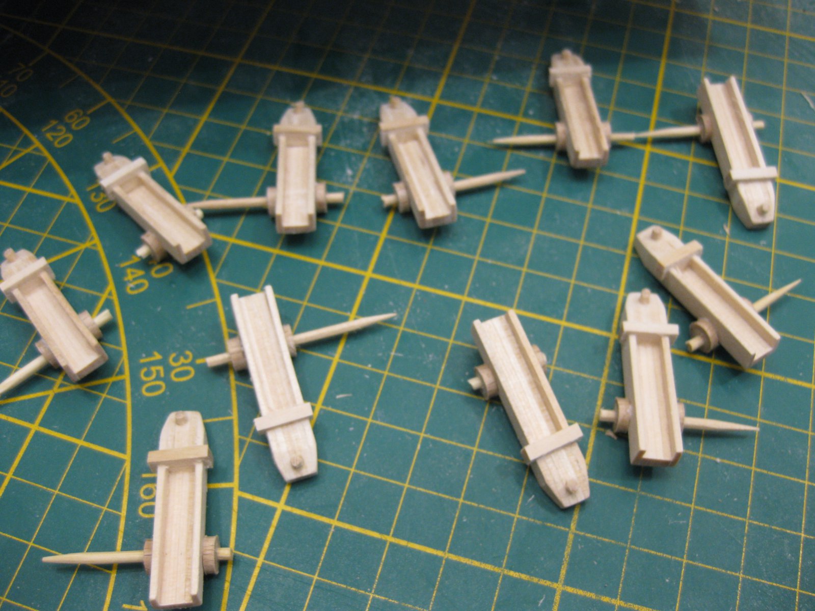

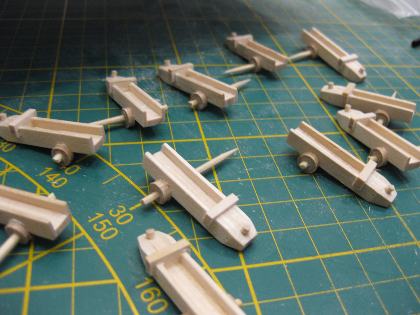

Ik heb de kanonnetjes toch tegen de planning in bijna helemaal klaar. Alleen nog verven en dan samenvoegen.

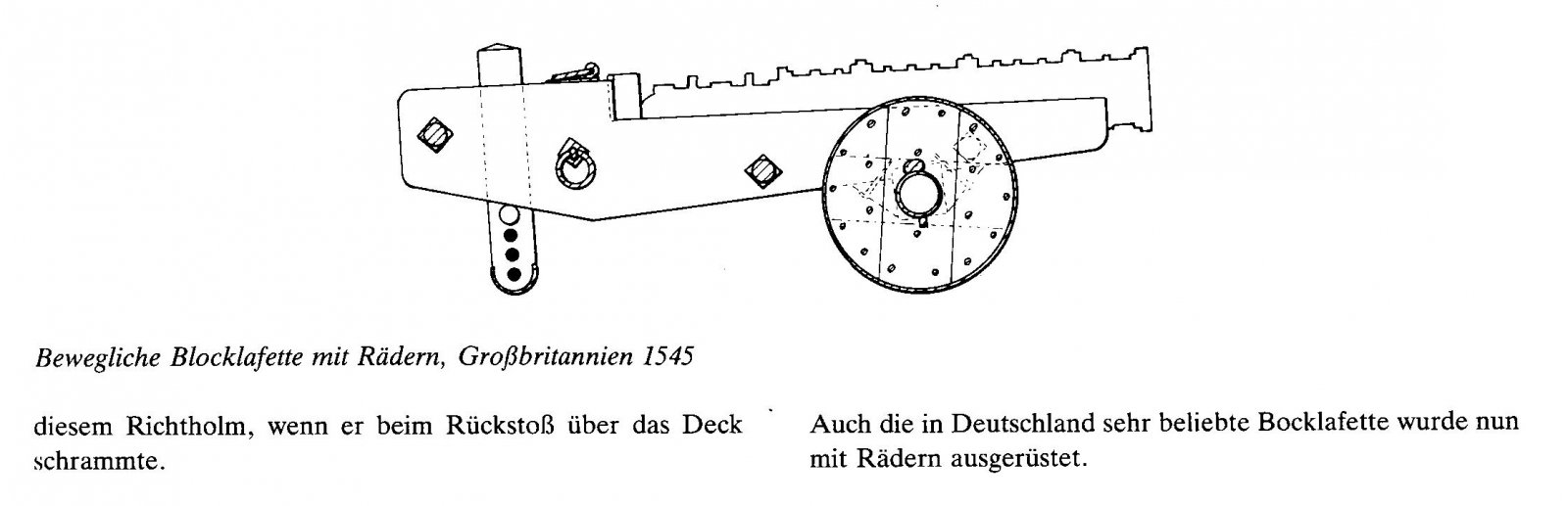

Maar op die Russische site heb ik een ander boek gevonden van Mondfeld en daar is de uitleg van de kanonnen wat uitvoeriger. Het kanon zoals ik eerder had zonder wieltjes was dus toch goed. Op de Spaanse Galjoenen had men het type kanon (lafette) zoals ook @Peter de Vries aangaf in #151. Zoals ik ze nu heb gemaakt komen ze op de Engelse galjoenen voor.
Lafette GB1545.jpg bronvermelding:Mondfeld, Wolfram zu. Schiffsgeschutze 1350 bis 1870
