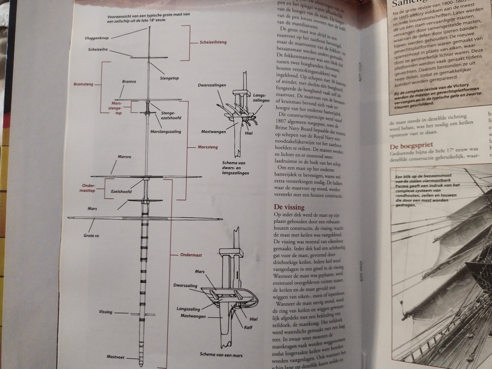

Dit kom ik in de boekjes van de handleiding van de HMS victory tegen, daar staat ook info over andere schepen en artikels over scheepsbouw uit die tijd. Een mooi schema over masten en hoe die in elkaar zitten
Verduidelijkt het allemaal wat

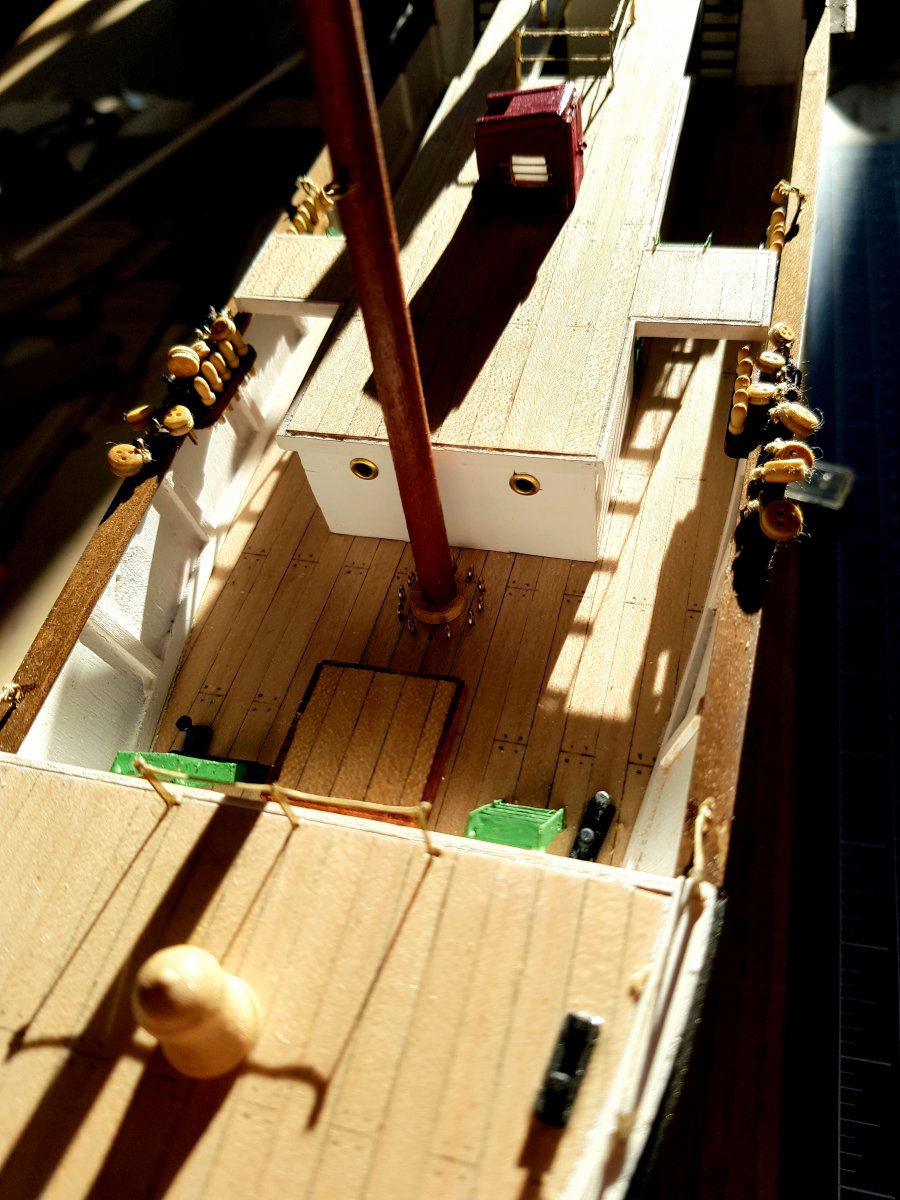

Deze periode vraagt ook veel andere dingen he die de aandacht vragen. Denk aan een tuin bijvoorbeeld. En tenslotte is het ook al bijna weer vakantietijd. ( ik hoop naar Frankrijk te vertrekken) toch heb ik andere dingen weer op orde en kan ik nog een paar avonden bouwen.

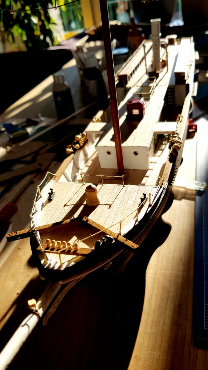

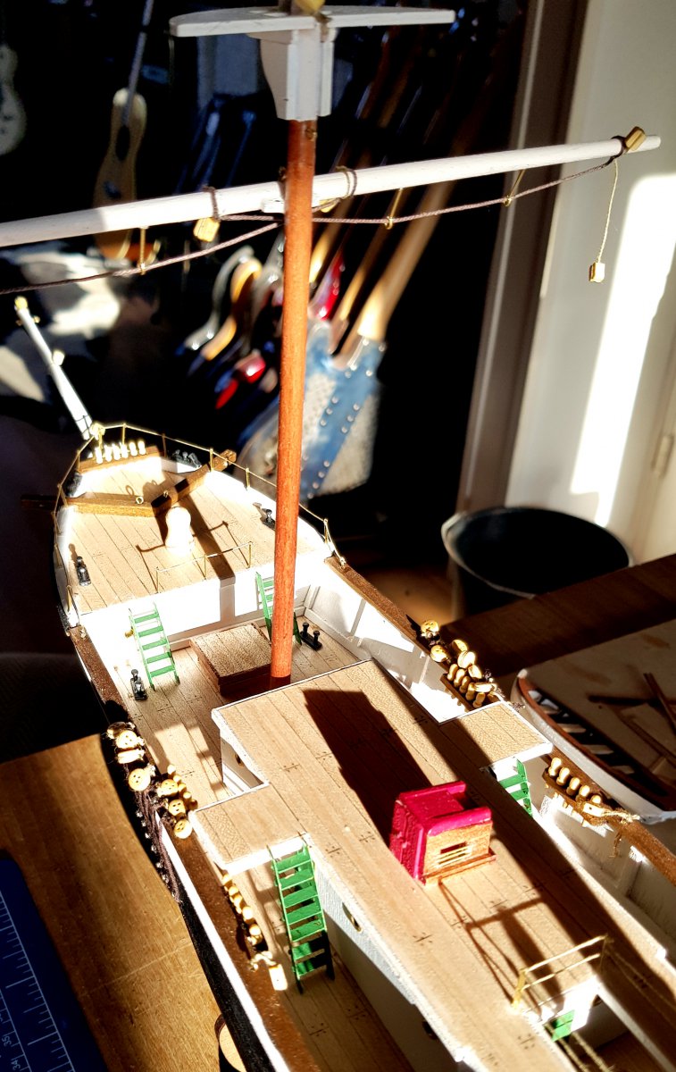

Nog steeds weinig vorderingen, maar ik kijk erg uit naar het touwwerk. Dat gaat het schip helemaal afmaken, als het me allemaal gaat lukken.
