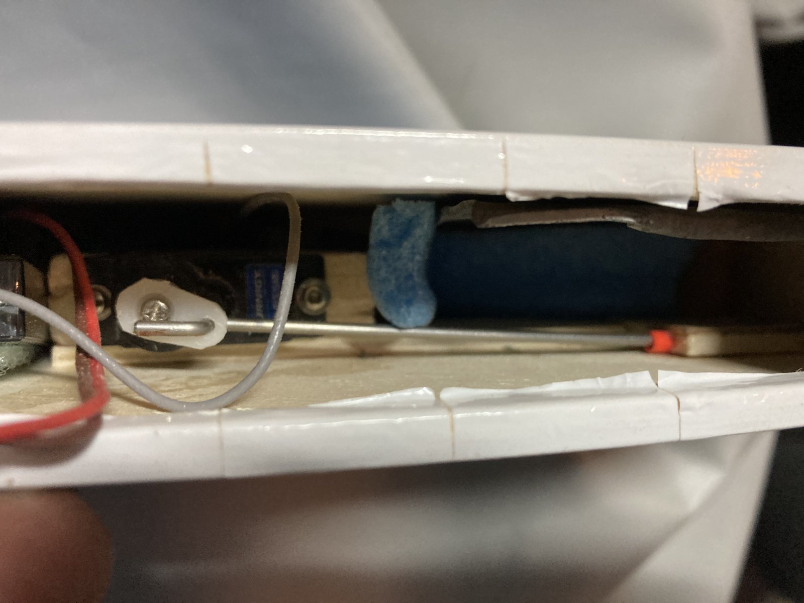

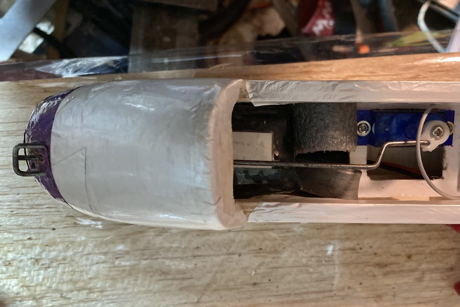

Ja ik zag dat je onder andere mijn zwevertje opsleepte waar een van onze jeugdleden mee vloog. Hieronder een foto van de sleepkoppeling die daar in zit. En nog een tweede voorbeeld waarbij de koppeling aan de zijkant zit. wat beide voorbeelden gemeen hebben is een kort servo-armpje voor maximale kracht.

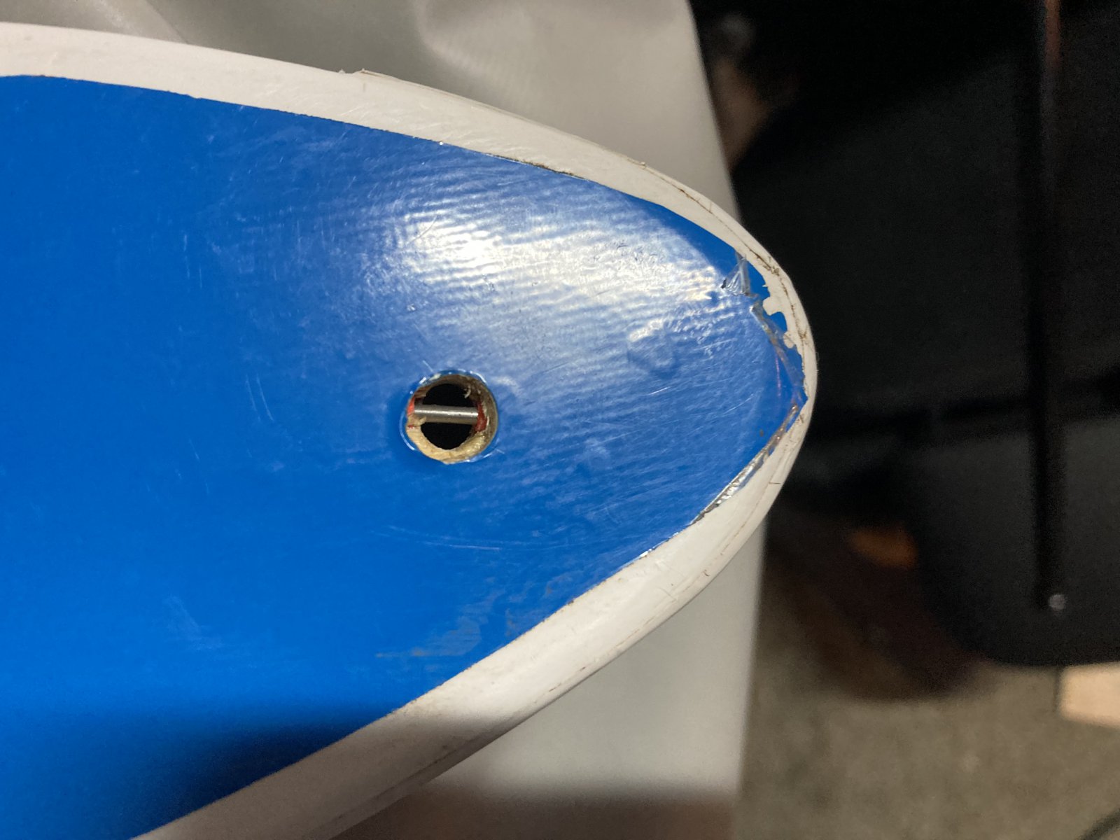

Als je een buisje door de neus kan boren van ieis van 4mm diameter kan je vrij simpel een sleepkoppeling maken zonder vreselijke verbouwingen.
GJ
een buisje door de neus kan boren van iets van 4mm diameter
Nou Gert Jan, ik kan je verzekeren: dat zou een huzarenstukje zijn.
(Niet het boren, maar een koppeling maken met zo'n kleine diameter.)
Hier zie je me vorige week bezig het lusje in de zelfgebouwde koppeling van de Skylark te friemelen, en die heeft een buitendiameter van 9 (!) mm.

Nou GJ er gaat niks mis als je dat een paar mm groter boort en het voorkomt dat er steeds speciale lusjes gebruikt moeten worden. De oplossing met het staaldraadje op de paars/witte zwever heeft veruit mijn voorkeur. Van boven het lusje insteken, dichtklikken, klaar! Dan staat er niemand op je te wachten…….

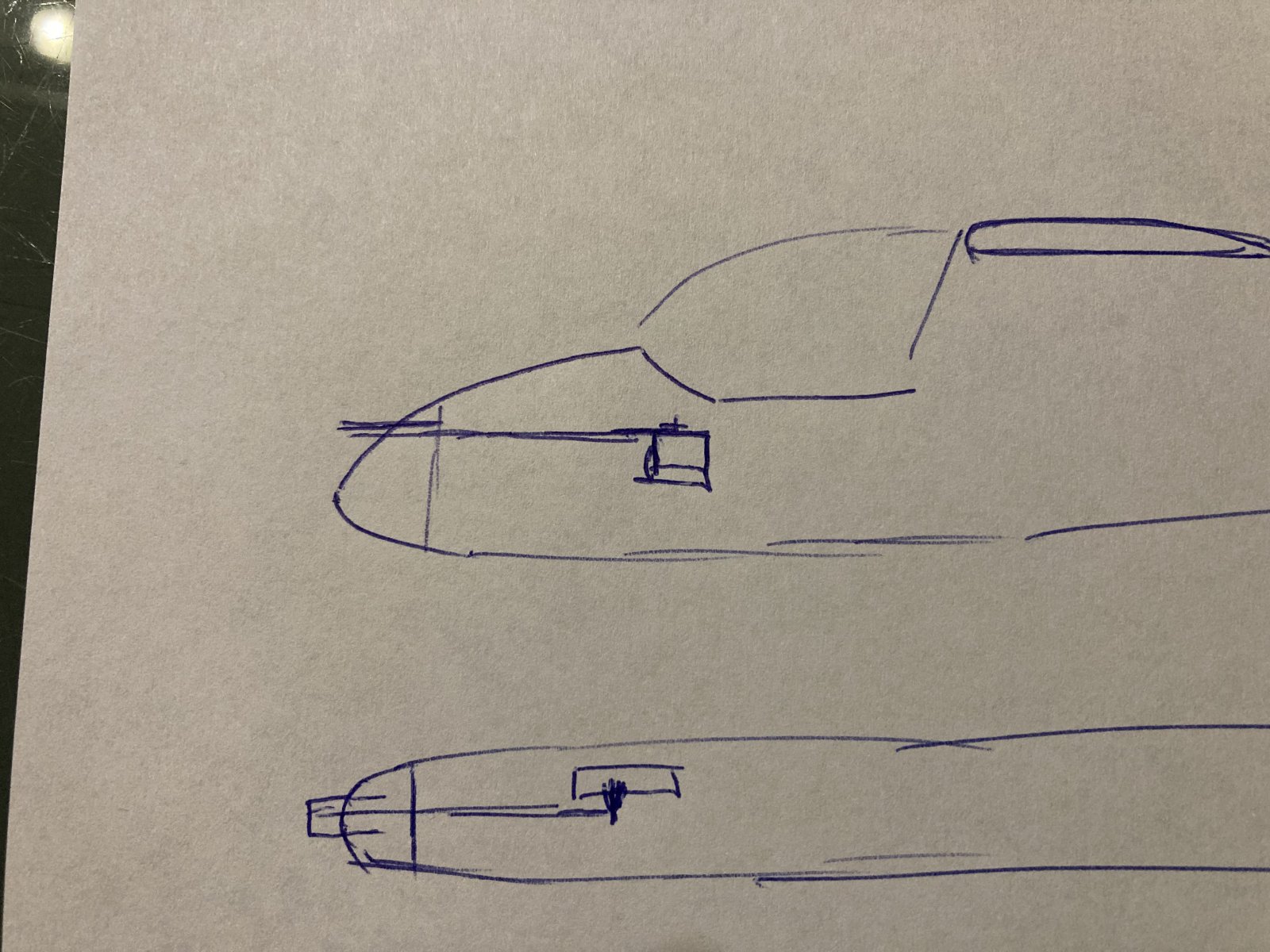

Ik zou zeggen: teken/schets dat maar even.
(In de neus of aan de zijkant?)
jan.
Kun je dat tekenen/schetsen?

Ja dat kan ik. Eigenlijk is het een soort stalen krammetje dat ik in de neus lijm met een staaldraadje dat daar net onder valt. Dat staaldraadje wordt door een buisje geleid. Kan messing zijn maar een stukje plastic bowdenkabel volstaat ook. Kijk ook nog even naar mijn eerste foto. Zorg er wel voor dat je het gat hoog genoeg boort dat je de ontvangeraccu nog wel in de neus kunt plaatsen. De oplossing aan de zijkant van de romp heeft dat probleem niet en je merkt er niks van dat de haak asymmetrisch zit.

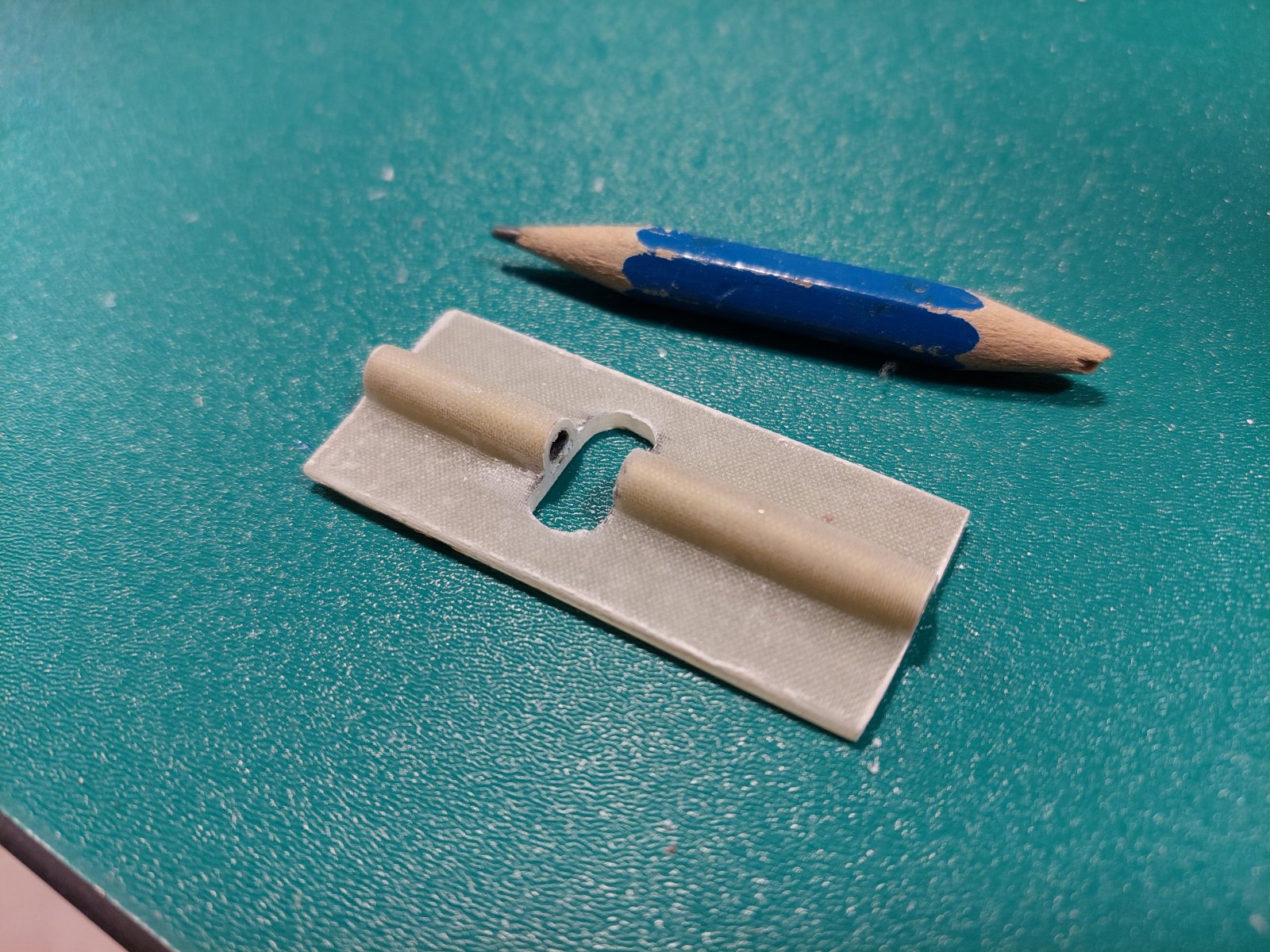

Mocht je nog heel fancy willen doen met een sleepkoppeling aan de binnenkant, dan zoiets:
