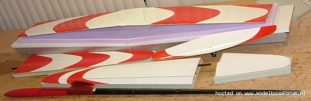

Supra 2
Ik kan het niet laten... Ik ben erg blij om weer op "ARF" niveau te zitten!
Nieuw middenpaneel is een gram of 50 zwaarder. De ligger is groter uitgevoerd, met HT carbon en veel betere productietechnieken. Ik hoop oprecht dat ik van deze langer plezier zal beleven!

Wat Berrie nog niet gemeld heeft is dat de nieuwe supra al lucht geproefd heeft.
Een handstart is met deze kist al een vlucht. Jeetje, wat glijdt dat ding. ("Loop nog maar een stukkie verder weg!" je had gelijk Berrie).
We hebben hem 2x op de hei met de hand omhoog getrokken. Lastig zonder enige wind, dus we zijn er maar weer mee gestopt. Maar hij vliegt weer!
inderdaad nog gevlogen op de heide. ik moet zeggen dat deze kist een prachtig vliegbeeld heeft! ben er haast jaloers op...
