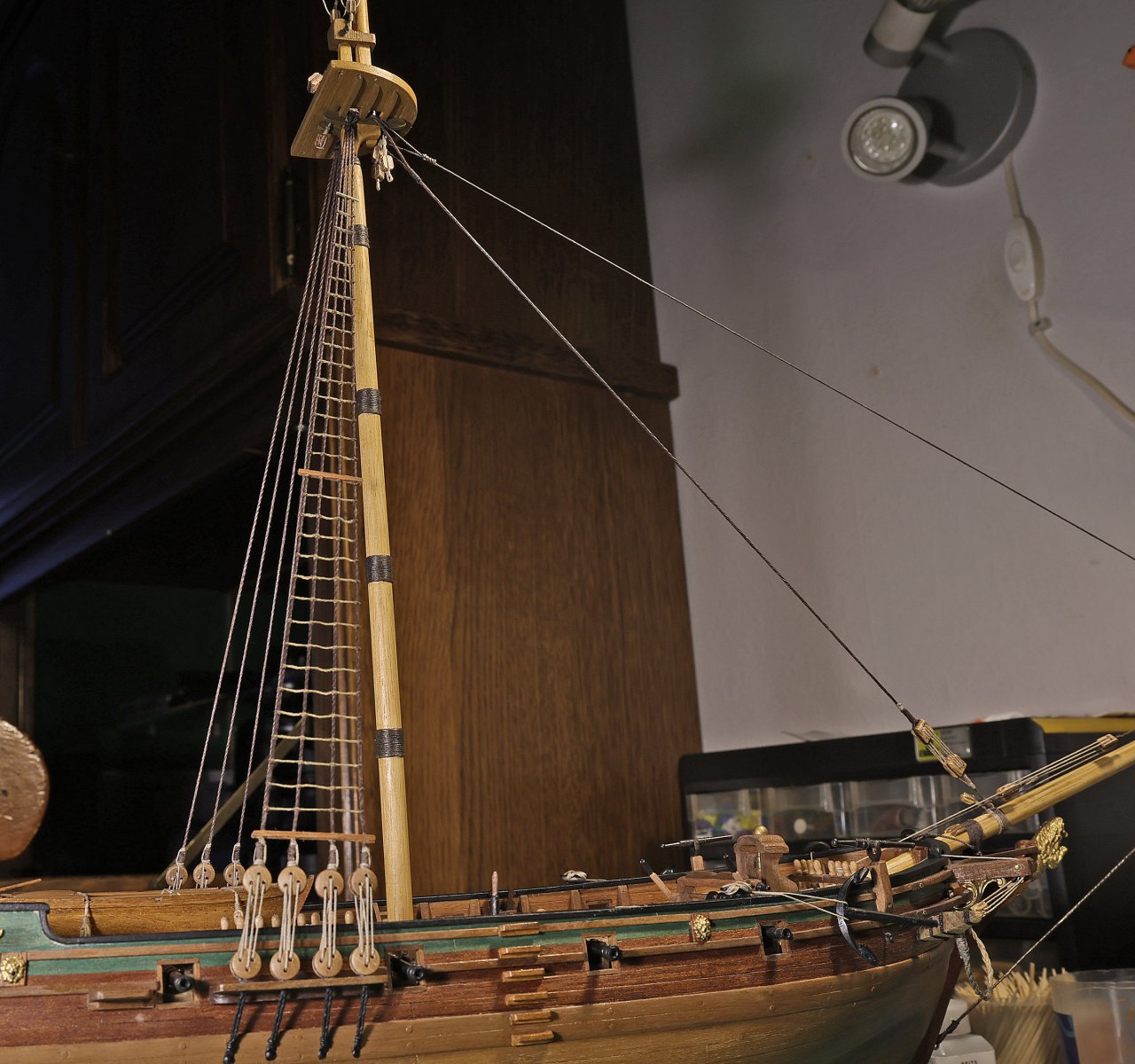

De mast is in het model verlijmd en ik heb de juffers met puttingijzers geplaatst voor de grote mast omdat ik eerst het staand want voor deze mast ga zetten en daarna maak ik de bezaan mast. Hier is geen specifieke reden voor, gewoon om wat afwisselend te werken.
De juffers en puttingijzers voor de hoofdtouwen van de grote mast. (de puttingijzers zijn gemaakt van zwart garen (0,75 Caldercraft) en behandeld met metal black van adm. paints en de juffer blokken zijn 7 mm)

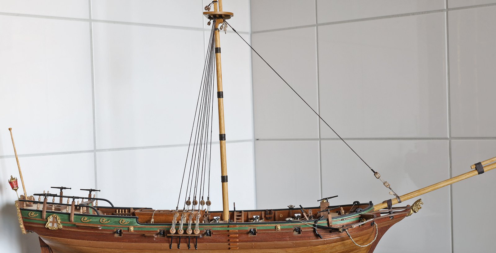

De grote mast geplaatst.. mijlpaal! Ik blijf me toch steeds vewonderen over die mooie kleuren van dit scheepje. De combinatie van de verschillende houtkleuren met dat ingetogen groen werkt super mooi. Juweeltje wordt het! :thumbsup:
Dank je wel Erik, ik gebruik maar zelden of subtiel kleur op mijn modellen, de verschillende tinten zijn ook verschillende soorten hout.

Kleine (domme) vraag. Wat zijn die zwarte banden op je masten en met welk materiaal maak je ze?
Domme vragen bestaan niet Jef voor zover ik dat kan beoordelen... De banden zijn van zwart garen gemaakt en zijn de zogenaamde woelingen. De masten bestonden vroeger uit verschillende schaaldelen rond een kern, hierdoor werden de masten flexibeler en was er minder kans op breuk. De schaaldelen werden dan bij elkaar gehouden met die woelingen van touwwerk. Dit in het kort, er valt uiteraard nog wel meer over te melden en als je interesse hebt kun je het natuurlijk opzoeken. Ik kan hier ook wat plaatjes laten zien eventueel, laat het maar weten.

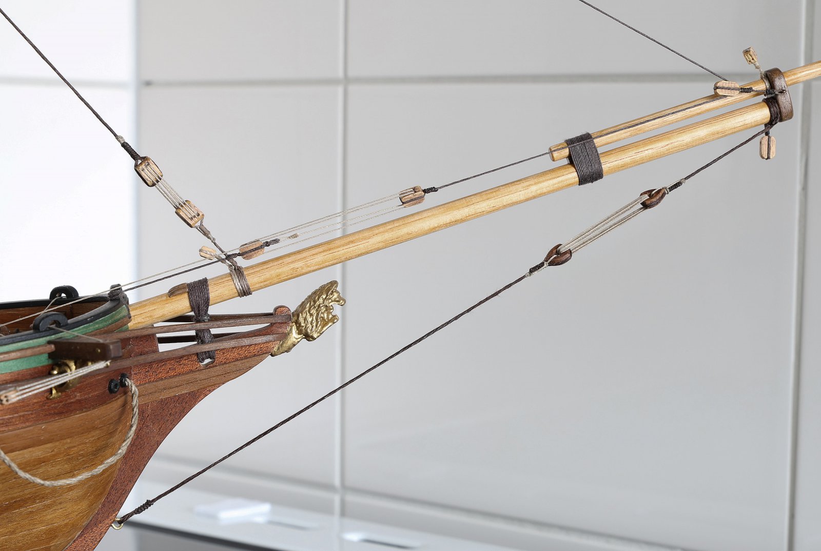

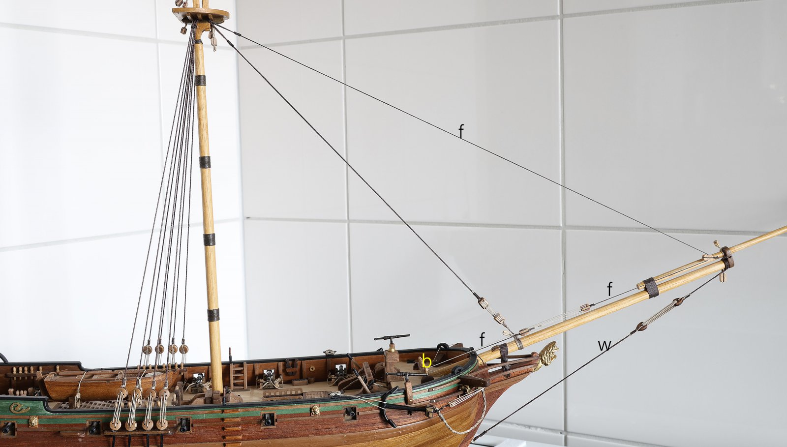

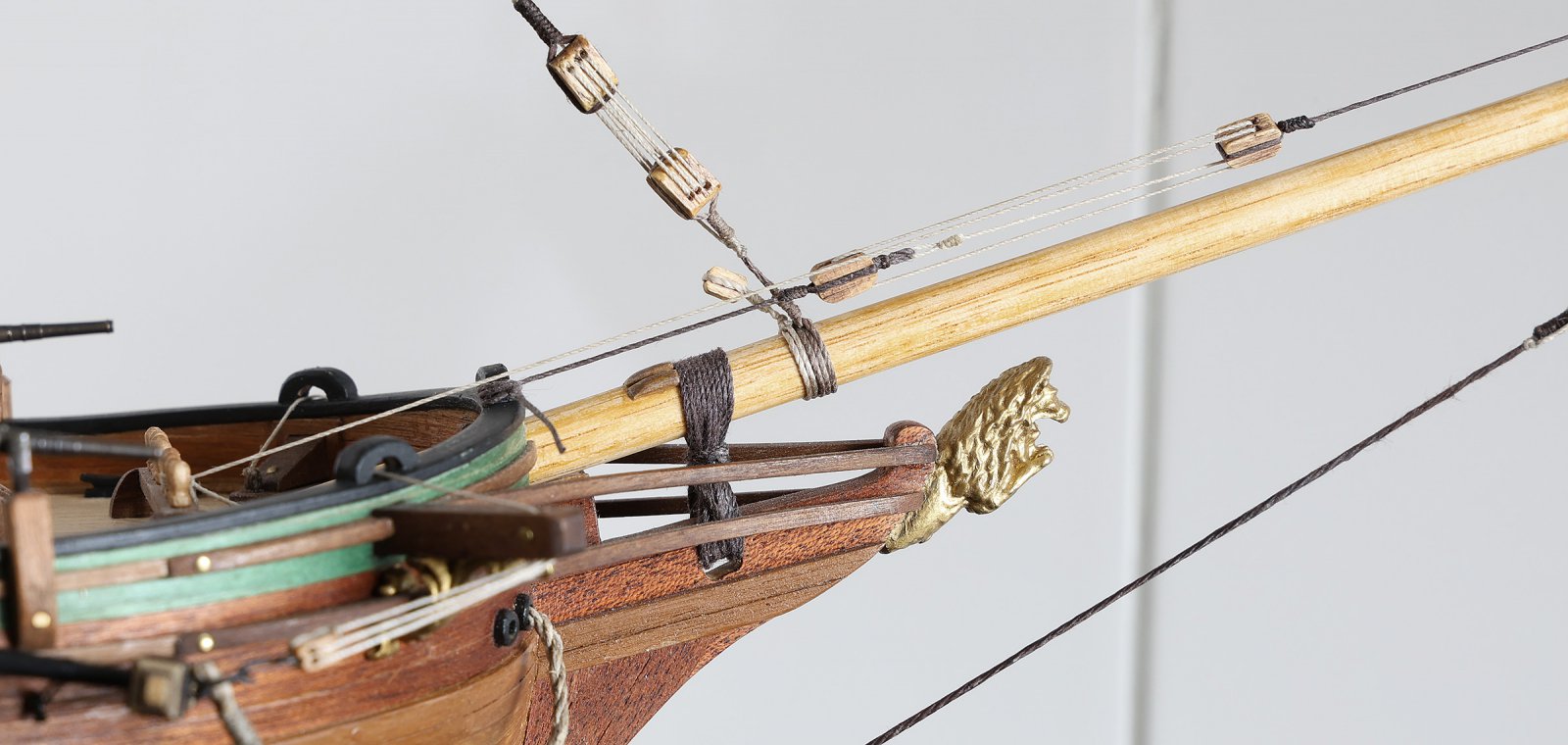

Vandaag heb ik de (enige) waterstag gezet + nog een voor- of fokke stag waarvan ik helaas de naam niet kan achterhalen en omdat de stag net als de fokke stag ook om de masttop is gelegd noem ik deze stag maar loze fokke stag.
op de foto de waterstag die net achter het ezelshoofd aan de nok van de boegspriet is vast gezet met een mastworp met voorslag en loopt naar een wat zwaardere ring aan de voorsteven, de stag is stijf gezet met hartblokken en een talreep;

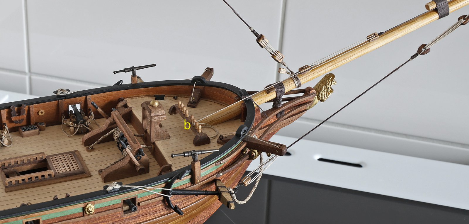

de f is het verloop van de loze stag, die middels een takel is stijf gezet waarvan het halende part is belegd op één van de korvijnnagels van de nagelbank op de bak (gele letter b) (w is de waterstag)
op de volgende foto is wat beter te zien hoe de halende part is belegd (letter b) en de takel zelf staat vast op de halve ring op het potdek precies boven de spriet;
en hier onder kunt U zien hoe de takel is vast gezet, dit ga ik nog aanpassen met een bindsel,

Mooi stukje werk aan de verstaging, Piet. En mooi in beeld gebracht!
Gr. Peter
Mooi weergegeven Piet. Geeft veel duidelijkheid. Ook voor hen (en mij) die dadelijk ook aan onze "stagen" mogen beginnen. Niet precies hetzelfde, maar wel het idee. Dank je.
Dank je wel Clemens, het is wel zo dat dit model voor mij ook nieuw en onbekend is, het zal qua benamingen wel grotendeels overeen komen, maar zoals je ziet wist ik hier ook niet met zekerheid de naam van de 2e stag. En als je iets niet weet kun je altijd in een verslag van iemand anders kijken, er is op dit forum best wel veel kennis aanwezig.
