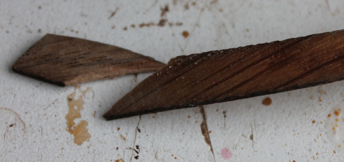

Deze lat heeft aan het einde een licht ronde bocht, (hier niet te zien) waardoor de nerf diagonaal over de lat loopt, en dus erg kwetsbaar is.
De eiken latten in droge toestand zijn hard. Als je ze echter goed nat maakt (Een paar uur) dan worden ze opmerkelijk soepel en kan je ze redelijk buigen. Maar niet in de sterke bocht die je nodig hebt. Met een hete plankenbuiger krijg je de bocht er goed in en ook getordeerd.Maar door die verhitting droogt de lat ook weer op en wordt hij weer hard. Probeer je dan de lat op zijn plaats te drukken dan breekt hij, zoals hier.
Oplossing: Je moet de lat zo goed mogelijk in vorm brengen (met plankenbuiger) dan weer nat maken (=soepel) en dan op zijn plaats drukken en vastzetten, en in die vorm laten dragen. Dan blijft de vorm er wel in. Dan lijmen. Met lindenhout hoeft dat allemaal niet zo uitgebreid, maar met eiken dus kennelijk wel.

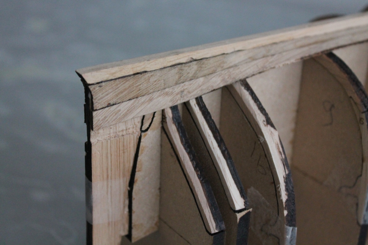

De andere kant ging goed maar toen zag ik wel een flinke kier tussen de derde en vierde gang. Nu herinnerde ik me dit probleem ook bij Hans, en die heeft dat opgelost door er een bankschroef op te zetten om einde van de gang beter tegen de stevenbalk te klemmen.
Dat deed ik dus ook na even flink te bevochtigen waardoor het hout weer soepel en buigbaar werd. Met een latje ertussen ter voorkoming van schade. Helaas keek ik niet naar de andere kant. Daar zit nu wel een knik.

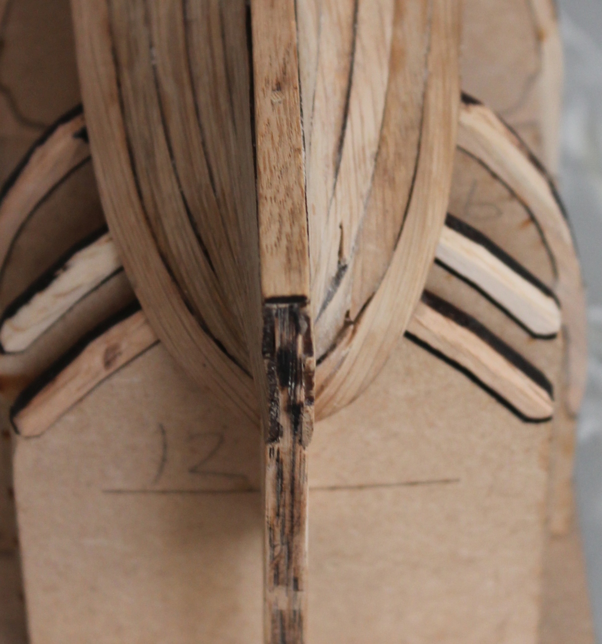

Hier zit de eerste helft vanaf de achtersteven erop. Die kant is het meest bepalend voor aansluiting. Aan de boegkant is er enige ruimte voor aanpassing. Nog beter zou zijn om in drieën aan te brengen. Dan kan je de voor en achterkant netjes op de stevens aansluiten en het derde stuk er passend tussen aanbrengen.
Misschien ga ik dat bij een volgende gang proberen.

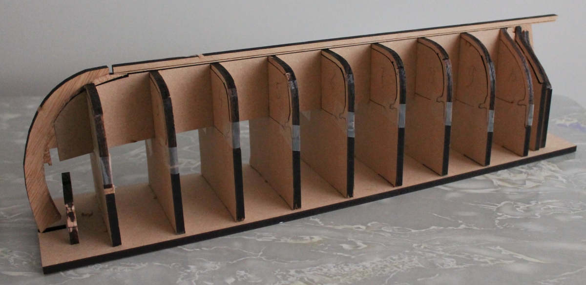

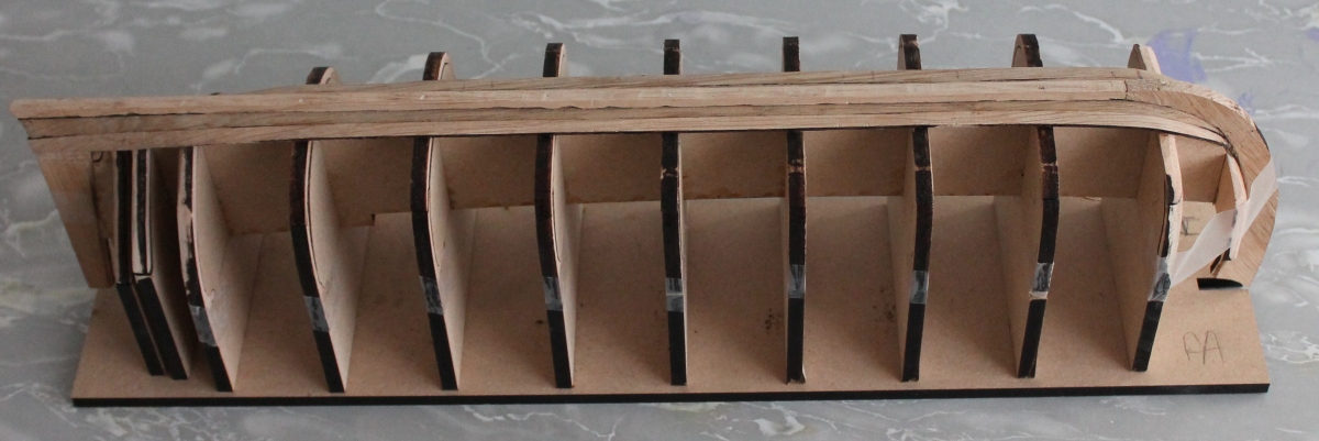

En hier is de huidige stand van zaken.
Foto’s van Boeg, steven en totaal.
