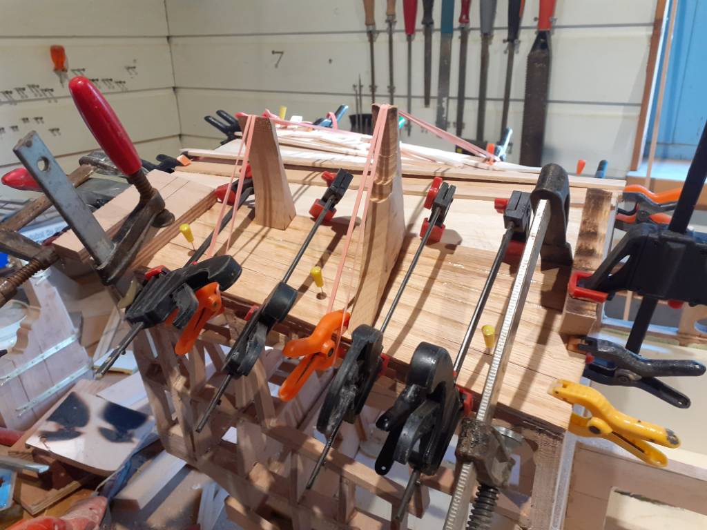

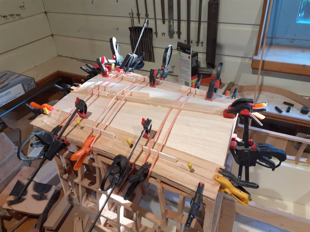

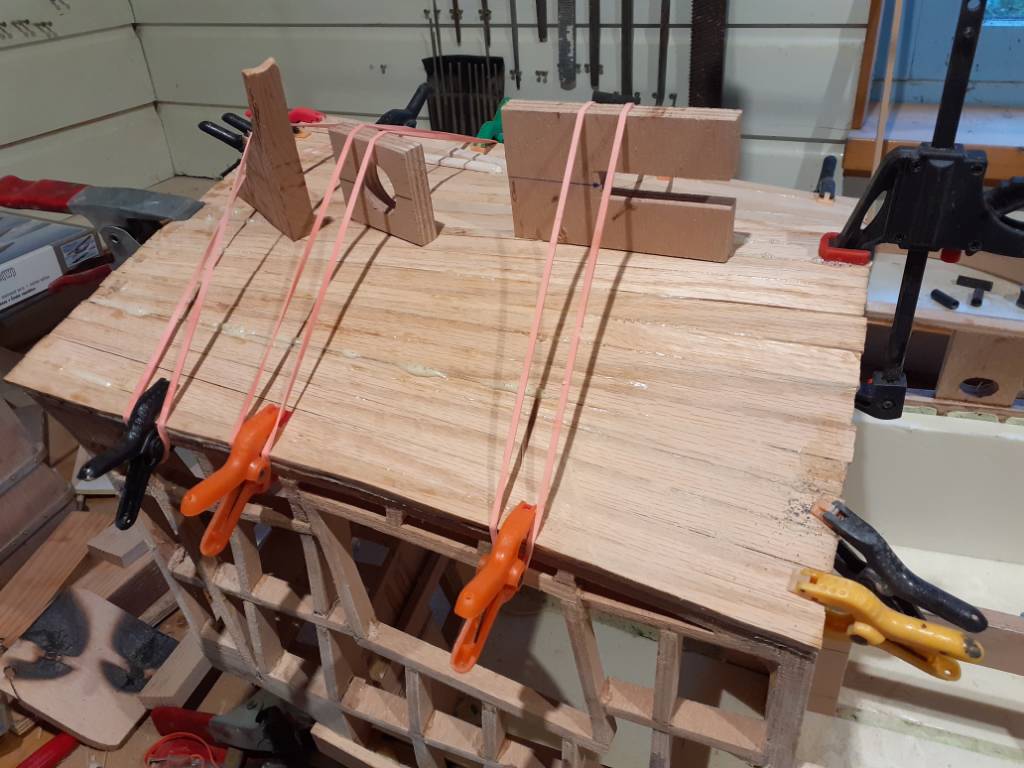

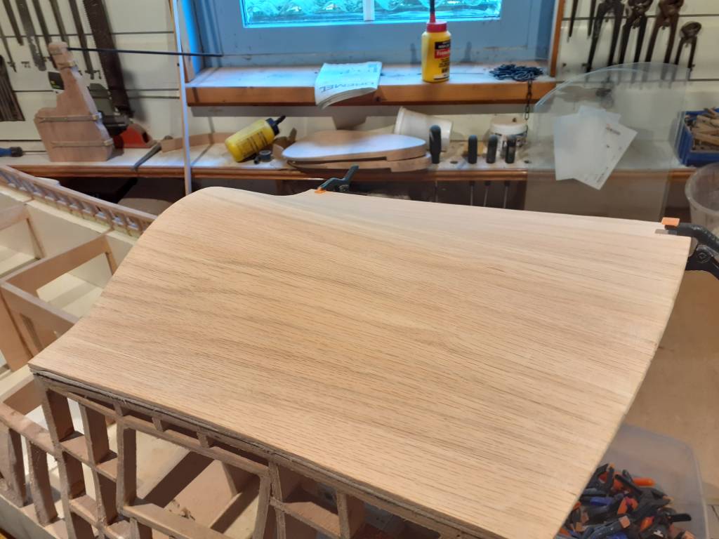

Het dakkie is bekleed met massief eiken. Ik heb uit een 15mm plank 3mm plankjes gezaagd. Kost eigenlijk best veel want elke keer als ik 3mm zaag verstuift er ook 3mm door de cirkelzaag. Geplakt en met veel pijn en moeite door de bocht getordeerd en gewrongen. Vooralsnog best tevreden met m'n eerste plankjes werk.
heel netjes geworden hoor.

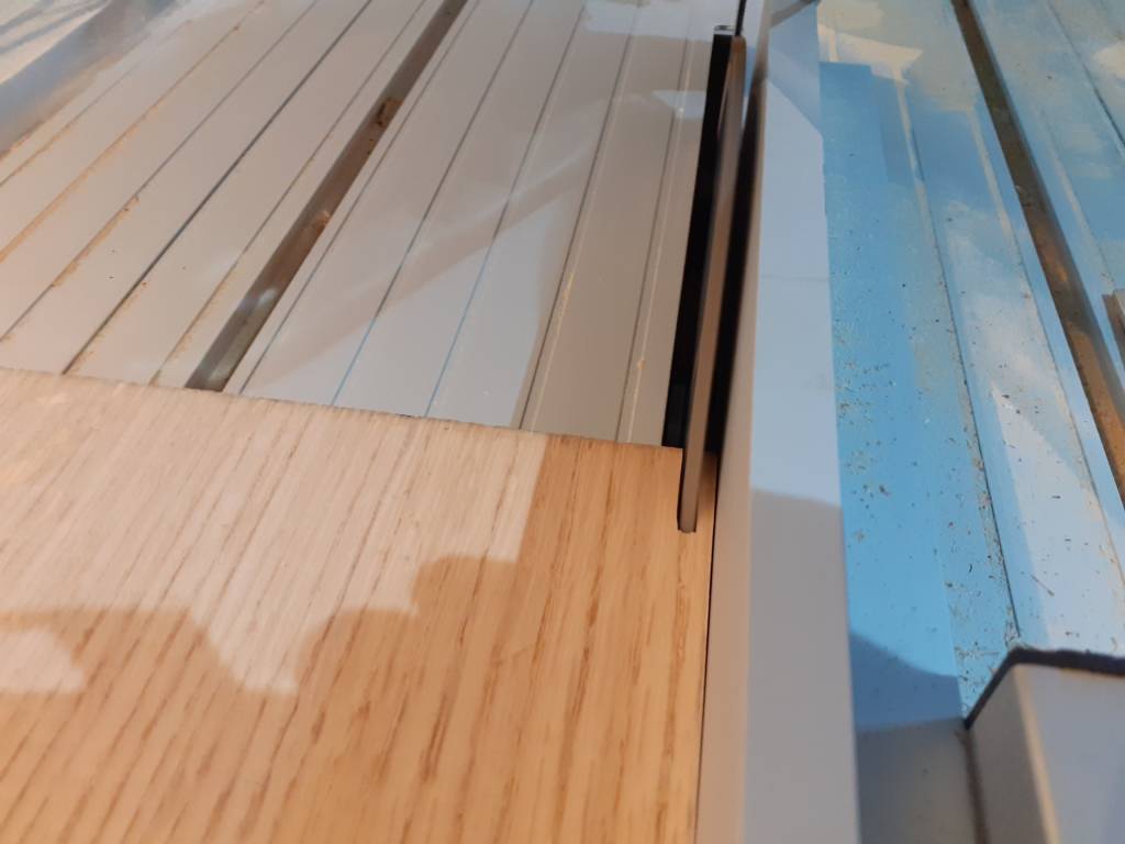

Als ik zo smal moet zagen laat ik een plaat triplex over de draaiende zaag zakken dan is de ruimte naast het zaagblad een kleinere ruimte.
Je bedoeld een zaagslede. Die is inderdaad ideaal om zeer nauwkeurig te zagen.
Hier een mooie uitleg om die zelf te maken:
Dank, eerst maar weer eens veel schuren, ik lijm bijna alles met bruislijm, en dat wil er wel eens tussenuit komen[emoji854]. De details zullen later wel komen hoop ik.
Dat dak ziet er zeer mooi uit. De schaal die jij gebruikt voor het bouwen van jou Statenjacht is very impressive. I compare it to my Utrecht 1:48 and yours is nice and big, which is also great for the many details you can add.
