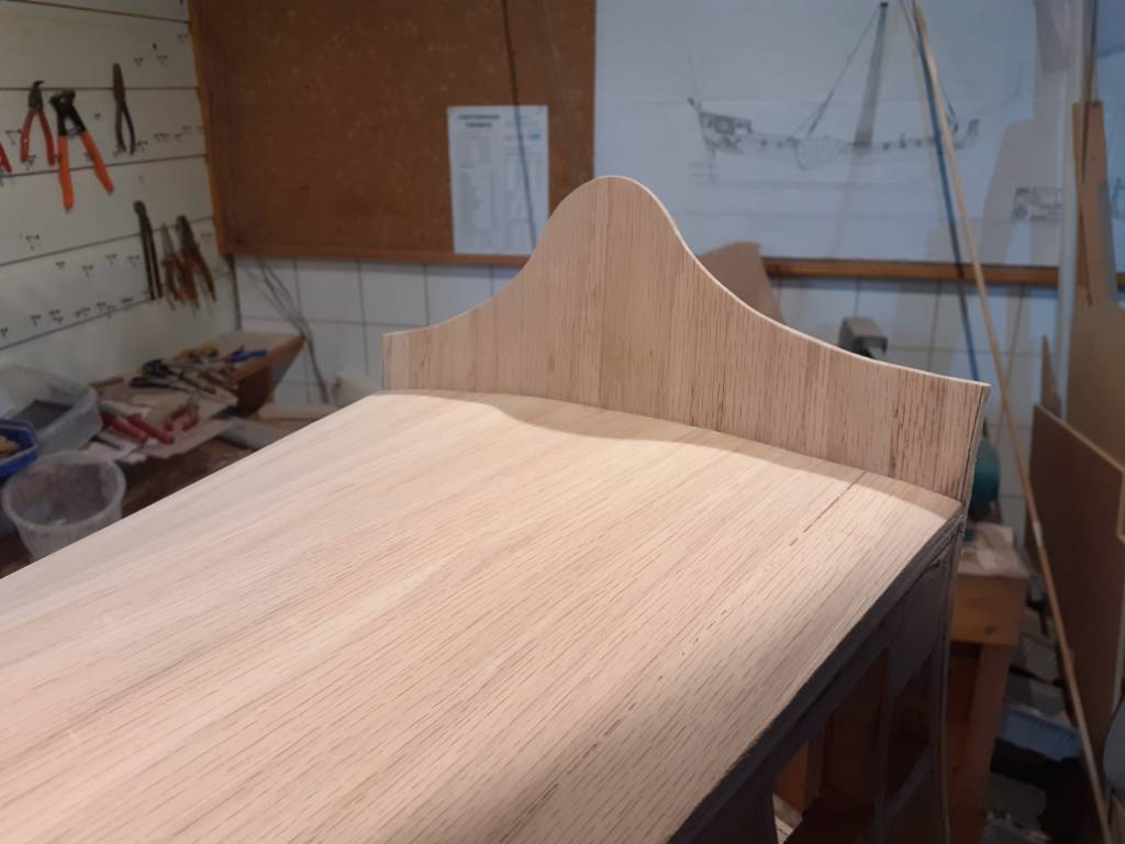

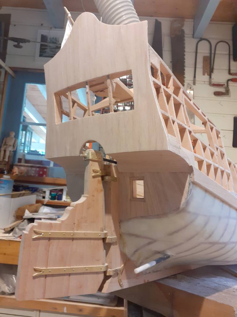

M'n bootje gaat ongeveer hetzelfde als de verbouwingen in en rond het huis; ik begin gewoon en ik zie wel wat het wordt. Zo ook de spiegel. De eiken latjes zijn weer in model geschuurd.
mooie vorderingen.

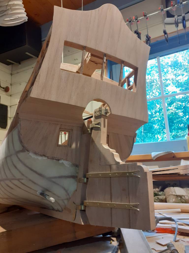

De bevestiging van je roer is inderdaad crusiaal, er zijn er hier op het forum die er over kunnen mee spreken. :)
Zorg er voor dat het er op geen enkele manier af kan zonder gereedschap te moeten gebruiken.
Bij botters wordt er een blok gebruikt wat in een walmgat geplaatst wordt, dat zou hier misschien ook wel mogelijk zijn.:):)

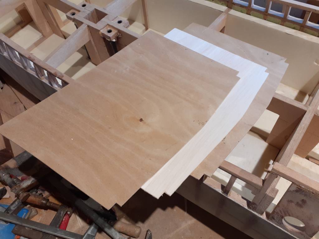

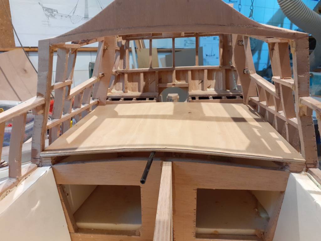

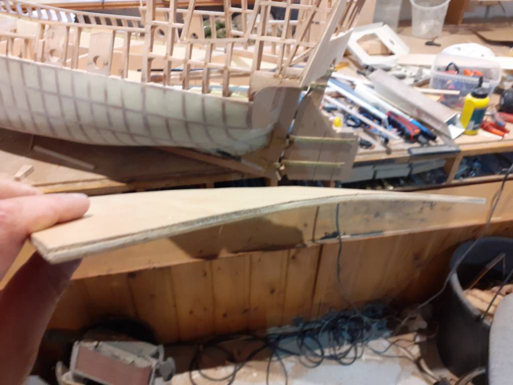

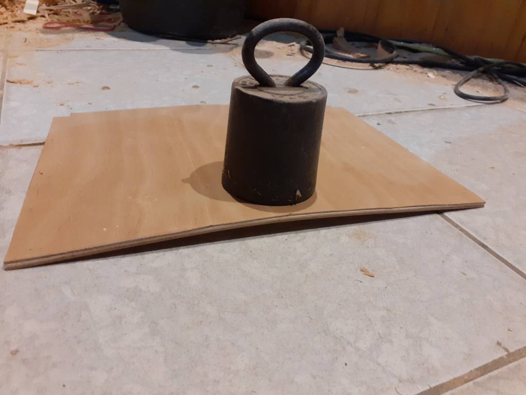

Even puzzelen hoe ik de helmstok onder de vloer krijg zonder dat deze teveel boven het dek komt te liggen. Er is geen ruimte voor liggers. In de vliegtuigbouw nogal eens met sandwich constructies gewerkt, dus hier ook maar eens geprobeerd. Twee dunne laagjes vliegtuigtriplex met daar tussen 2mm balsa. Goed in de lijm gezet en met wat hulphoutjes en veel klemmen in model gedrukt. Na drogen is het resultaat oké. Mooi rond en de helmstok kan er onderdoor, en beresterk. Nu nog kijken hoe ik er een luik in maak om een verdieping lager te kunnen komen.
dit ziet er inderdaad goed uit.
Om een luik te maken zou ik het gewoon uitzagen, gegarandeerd de juiste bolling.
Met een kadertje er rond om de zaagsnede op te vangen.
maar dat had je zelf al wel bedacht vermoed ik.
Vermoedelijk fotobedrog, maar het is juist alsof de rechtervenster in de spiegel hoger staat als de linker, maar ik denk eerder dat het de camera is.
