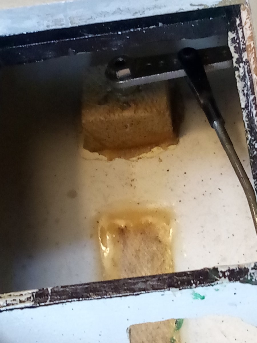

Toch besloten het roersysteem aan tepassen.
Bij wat tegenstand kwam die toch iets los.
Met het idee van Bas in men achterhoofd een oplossing gemaakt.

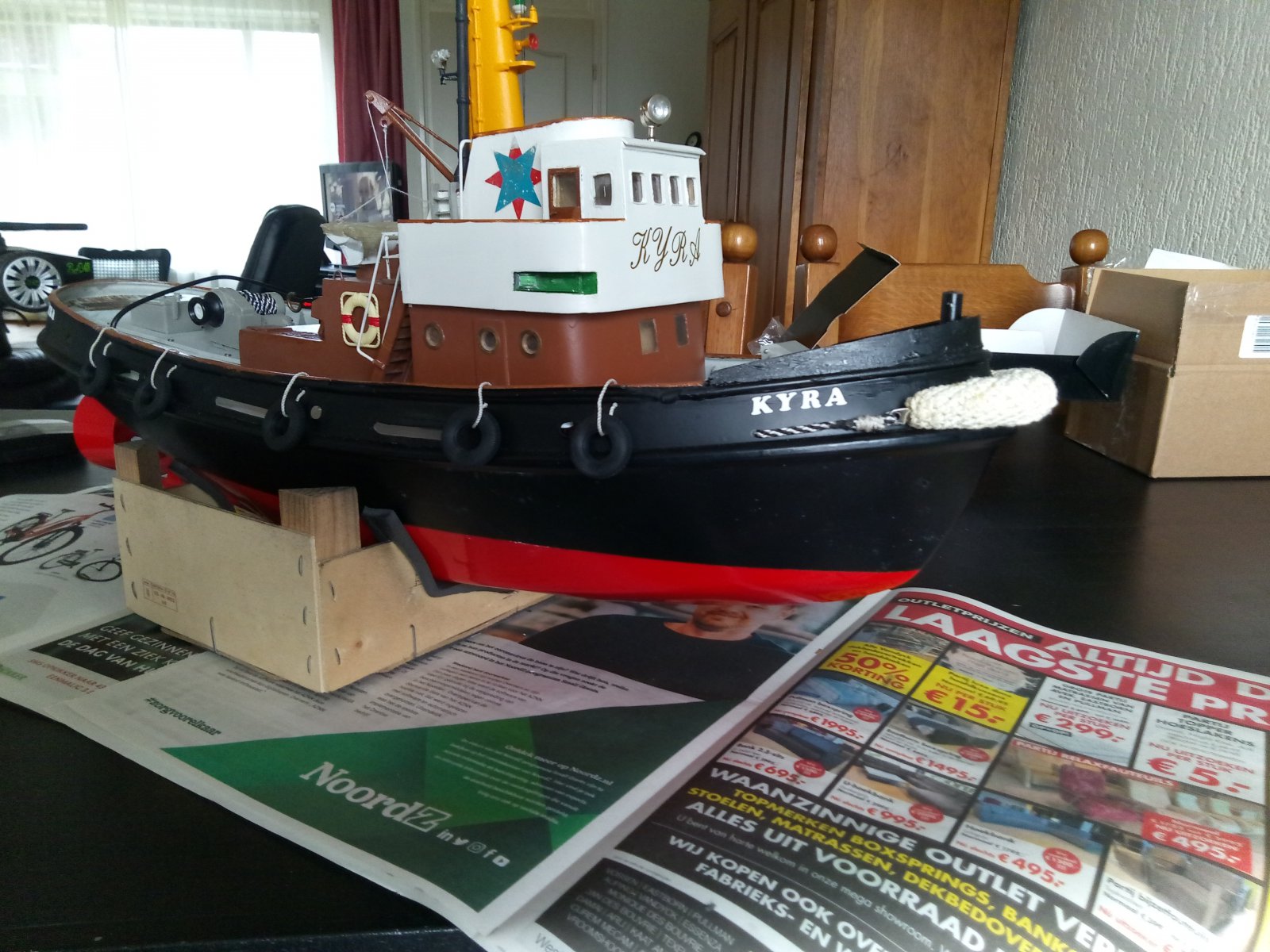

En het is een meisje geworden, bootje heeft een naam.

Met zo een borgschroeffie veel mooier werken.

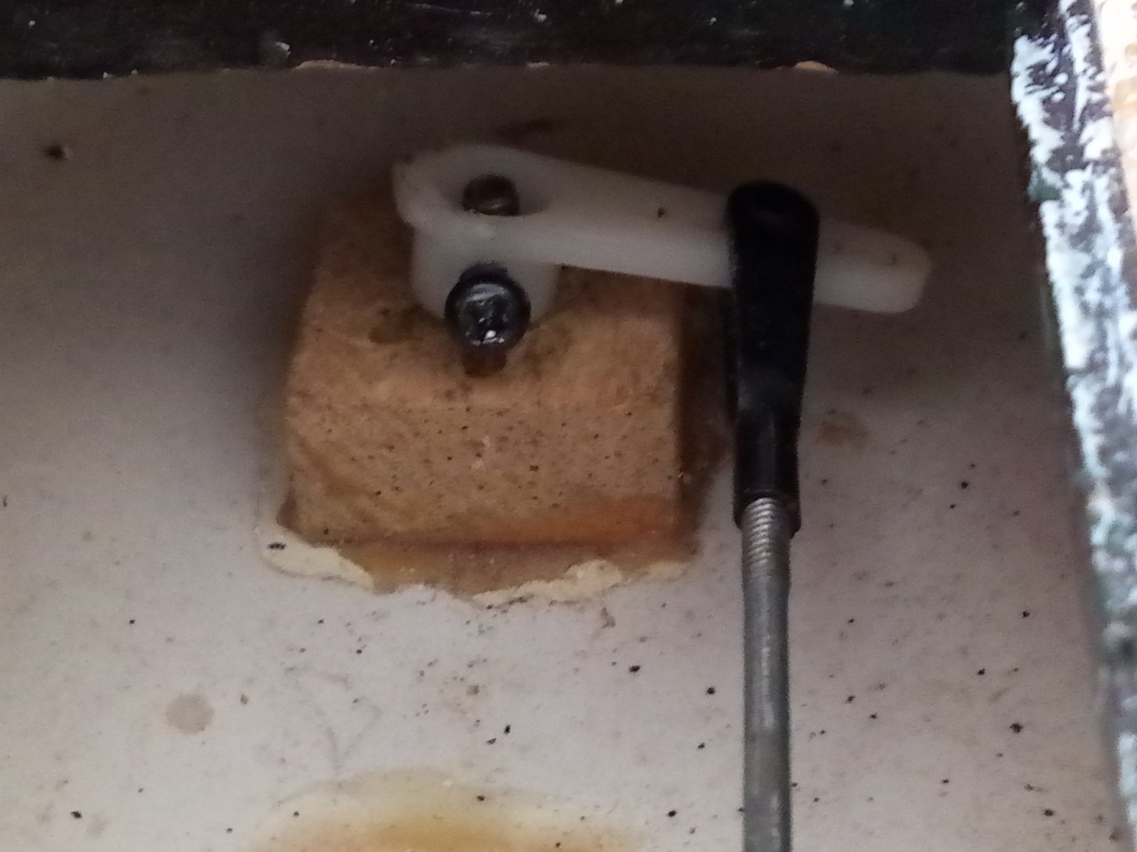

Zit de schroef in plastic getaptst of ook in metalen stelring. Want stuurloos bij een sleep-in... mag niet gebeuren?! Slapeloze nachten zou je er van kunnen krijgen...
Dit is een nood oplossing zie nu pas verkeerde plaatje erbij :oops:
Maar heb een oude servo arm (plastic) genomen heb der nog een tig liggen.
Daar een klein gaatje in geboord en toen een borgschroefje der in.
Idee is om er een keer een iets netter iets voor te knutselen, maar voor nu werkt het al beter.

Je zou wellicht kunnen overwegen een roerhevel aan te schaffen waar de borgschroef al in/op zit. Even de roeras nameten en dan de juiste maat bestellen. Dan ook geen geklieder met lijm of iets dergelijks. En.. sta je ook niet voor verassingen bij de waterkant:D

Plastic is niet vast te zetten en draait snel dol.
Kan ook stelmoer nemen. Boorgat 3 mm en daar messing of blik armpje aan solderen. In doornee zijn die asjes 3 mm in doornsee...

Zit voor nu dus even zo. is ook alle lengte die er is.
Dus 2 kleine moertjes en een hevel ist draad stukje al op.

In totaal 3 cm , van hart roeras naar gaatje van het stangetje is het 1,5 cm dit is de servo arm.
Roeras is iets minder dan een cm lang, dus erg weinig speling.
