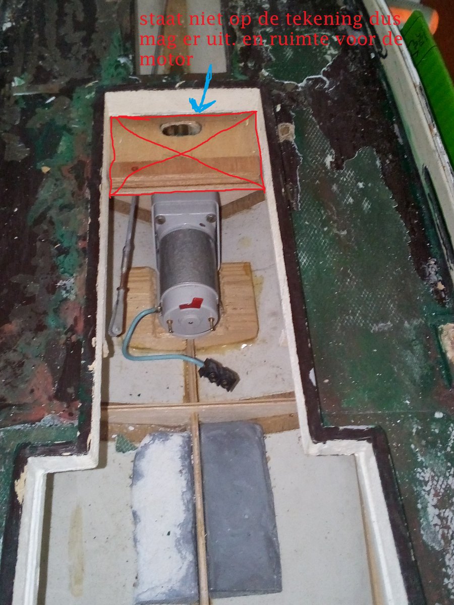

Heb besloten het mezelf wat makkelijker te maken.
Bootje gaat een ontmoeting krijgen met een zaag.
Kan niet gewoon bij de motor komen, dus ruimte maken.
Zit nu een houten plaatje boven, waar ooit iets op heeft gezeten.
Hoort er niet dus weg kan ik de boel normaal vastzetten, hoop ik dan toch.
Krijg de moertjes nu niet vast en als ik de schroef met de hand beweeg zie ik de motor bewegen, en voel wel heel goed de vertanding in de bak.
Dus eerst zagen, dan opnieuw kijken wat het allemaal doet als ik er redelijk normaal bij kan. :mad:
Zaag! Wachten! Tenzij het idd er niet hoort... en ook net in het zicht zit voor de mooie optiek.

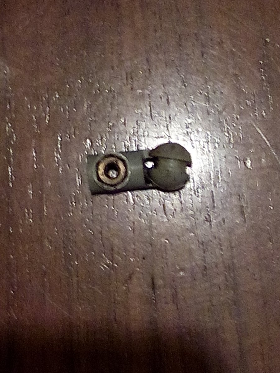

Die knapte toen ik de boel eruit haalde.
Was misschien slimmer geweest er af te blijven het werkte toen wel.
Het gaat stuk omdat het al overbelast is geweest... breekt er een lip af...
beter nu dan in een sloot!

Na zal maar beginnen met waar ben ik aan het zagen geweest.
Kan er nu een stuk beter bij komen.
Diverse andere modellen bekeken die door de jaren heen weer opgeknapt zijn en op de tekening.
Dat stuk hout hoort daar niet thuis.

Enige wat er veranderd is, is idd de koppeling.
Restant van de oude.
Andere deel brak in meerdere stukjes toen ik die poogde los te maken.
Zover ik weet had die ook maar 1 'knik'punt, net als de nieuwe vandaar men keuze.
En ook ivm de ruimte hoe alles zat.
Heb verders niks aangepast qua opstelling, motor ging er alleen uit ivm smering.
Maar gaat weer alles eruit halen, en kieken wat het doet.
Anders zooi eruit en truckpuller der in.
Zal maar niet iets gebruiken wat er nog ligt.

Zou het misschien mogelijk zijn om de as in te korten?
Dan heeft hij wel de ruimte die hij nodig heeft.
Dat is een oude Marx koppeling. Bijkans 50 jaar oud plastic... het was vroeger al niet sterk.
Wat je nu hebt, is betere kwaliteit.
Maar doordat het 1x kruiskoppeling is gaat het wrikken. 2x kruiskoppeling maken een cardan. Zit ook in achterwiel aangedreven auto’s als het diff in de achteras zit. Voorwiel aandrijvers hebben voorop eigenlijk ook per as 2 kruiskoppelingen... alleen zijn dat homokineten om nog een beetje draaicirkel te hebben.
De korste cardan die ik commercieel tegen kwam voor bootjes... was die uit Duitsland. 50 mm lang.

Die motor volstaat prima... en een brommer uit een modelauto... gaat jou accus sneller leeg zuigen.
Wat ik zie is gewoon aan te passen.
Hoe lang is die Robbe kruiskoppeling?
35 mm zoiets? Hoef je maar 15 mm meer afstand in te bouwen.
